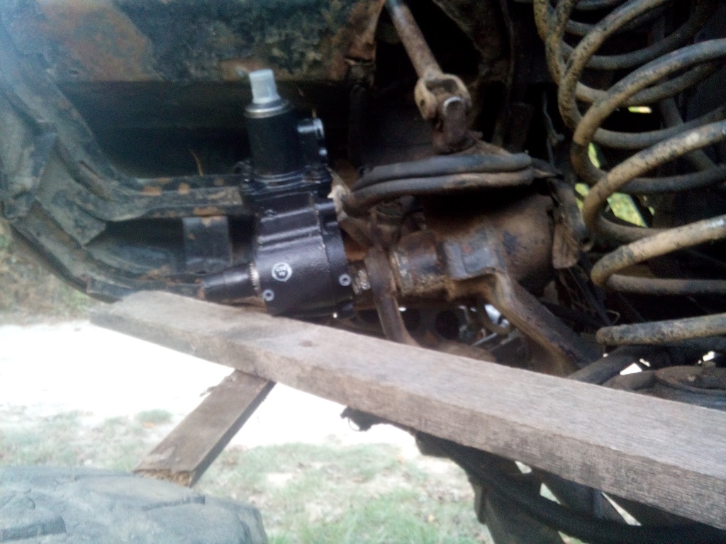

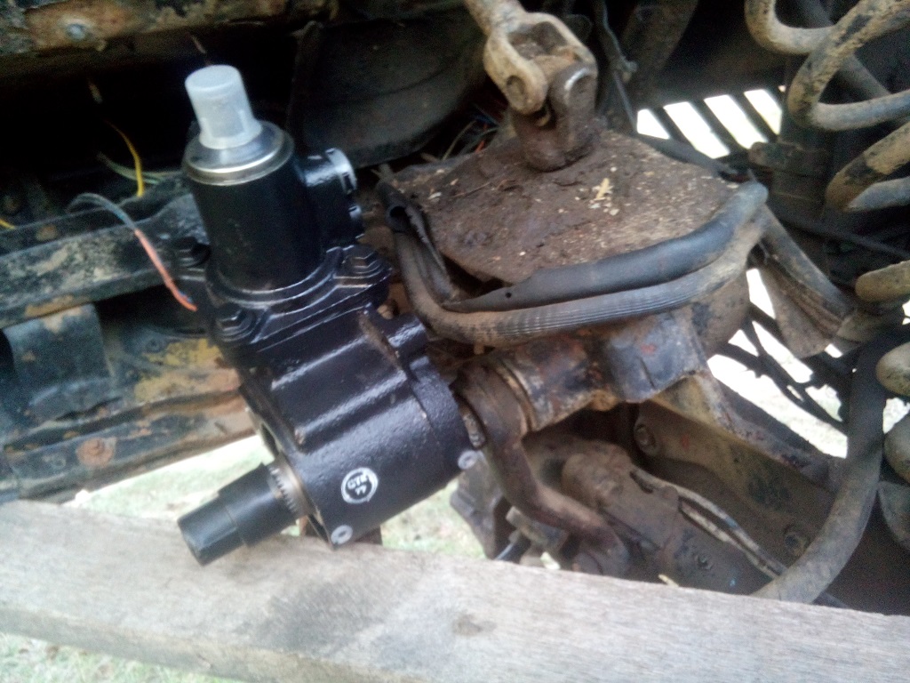

На газ 3309 ставлю рулевую БАГУ ШНКФ.453467.015

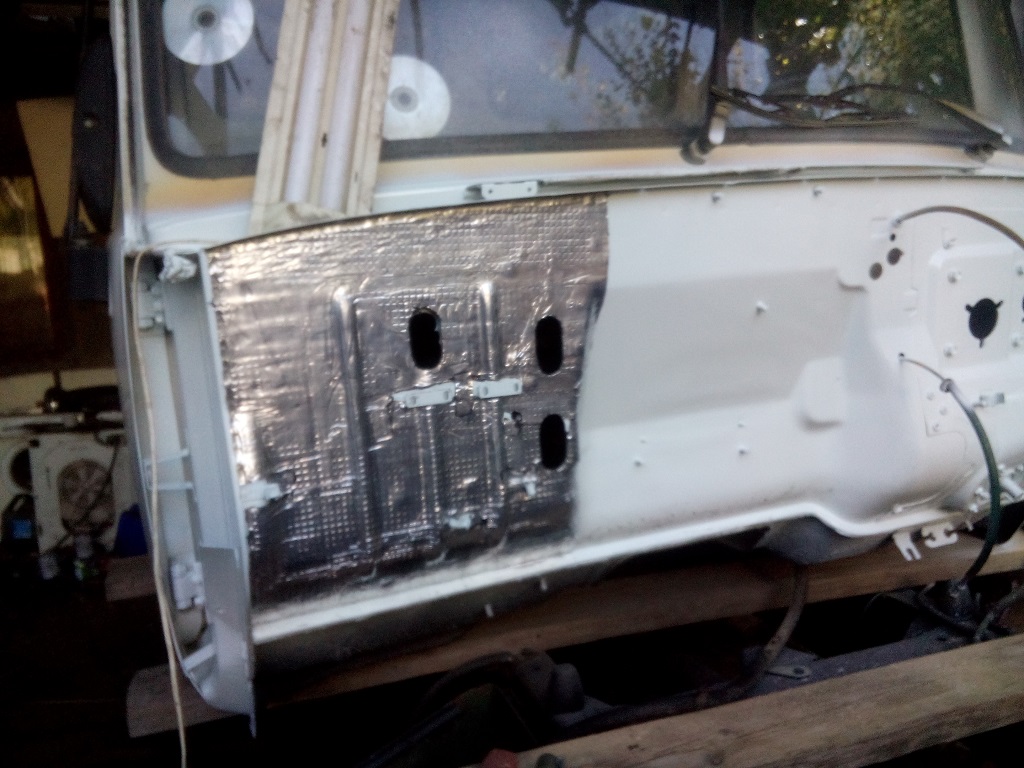

После покрасил. И встал вопрос шумоизоляции. В итоге по советам людей приклеил виброизоляцию

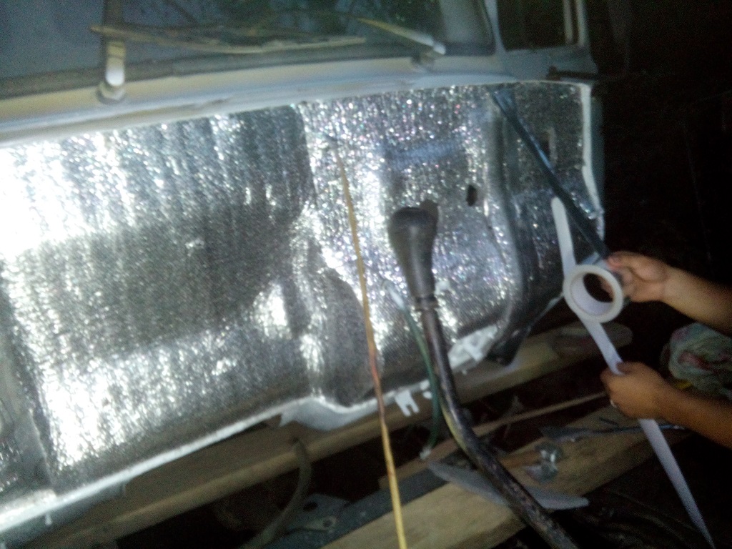

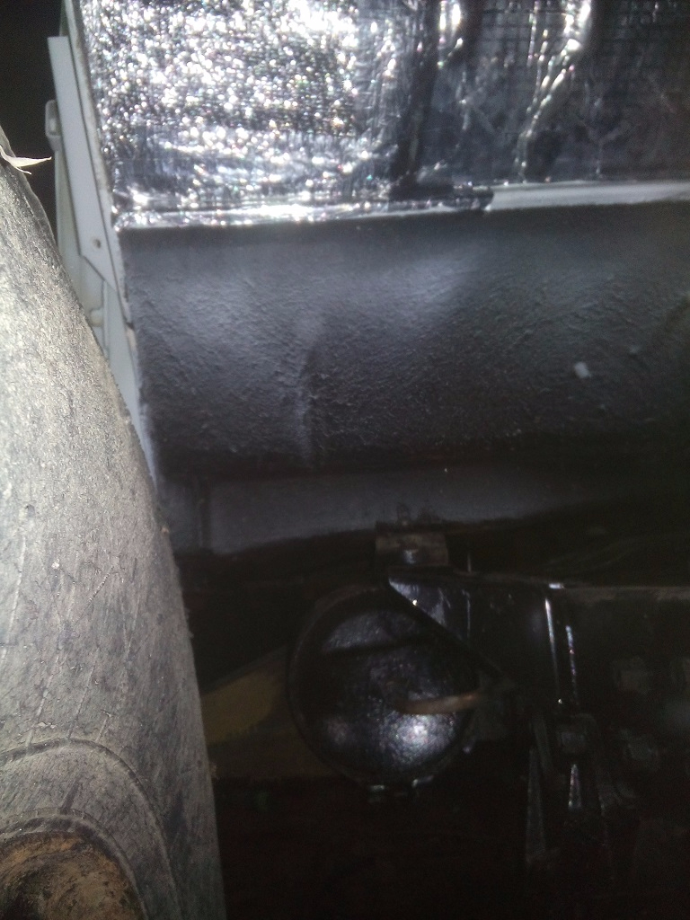

А после и шумоизоляцию:

Вот сел и призадумался: а не слишком ли разошелся!? Нужно ли так через чур сильно обклеиваться, и не отвалится ли спустя год это все. Особенно шумоизоляция.

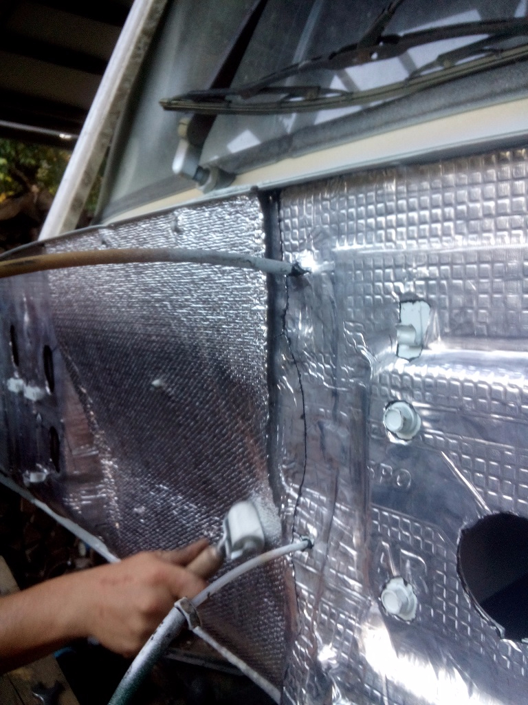

И нужно ли тут обклеить так же?:
Сообщения: 4812
Re: На газ 3309 ставлю рулевую БАГУ ШНКФ.453467.015
Не отвалится. Только клеить лучше с феном. Ложится крепче. Чем меньше останется голово железа тем тише будет.

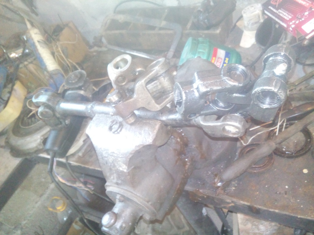

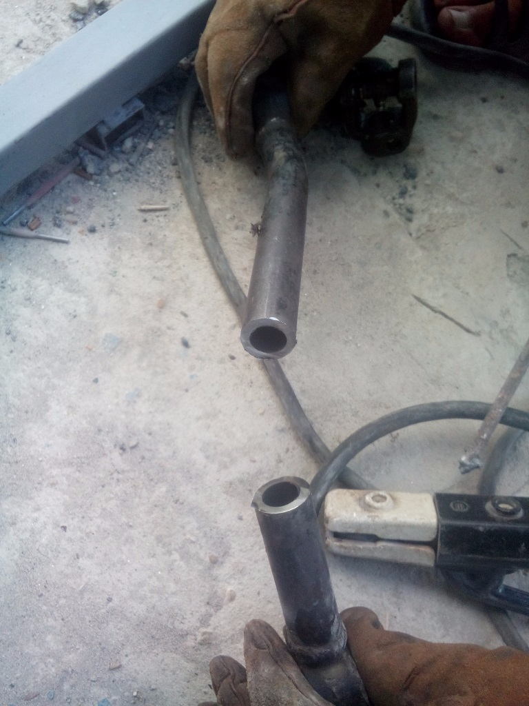

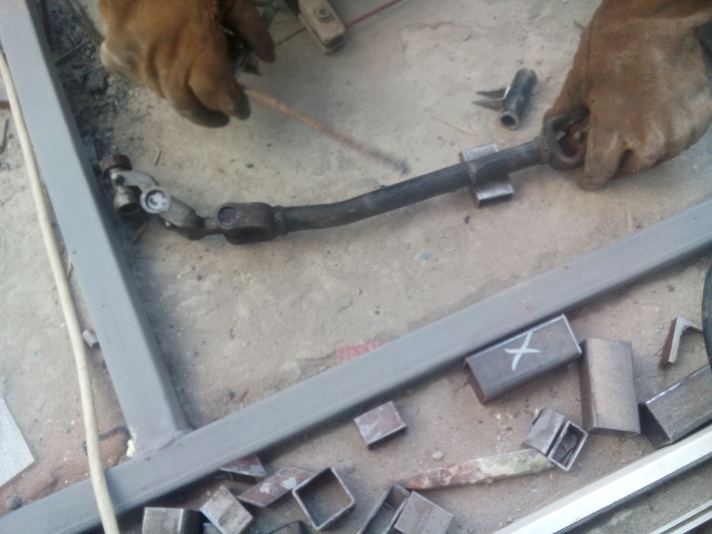

Процесс неспешно движется. Рулевой вал от центра до центра оси крестовин 45 см. Укоротил ровно на 7 см:
Сообщение костя27 »
Поменял замудренную родную крестовину на валдаевскую:

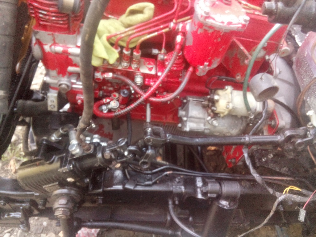

Ну и теперь она стоит на своем месте.

костя27 писал(а):[post]296617[/post] И нужно ли тут обклеить так же?:
Очень желательно тоже обклеить! Будет не только тише, но и теплее!

В этих местах грязь от колес летит, думаю собьет эти все обклейки утеплителей

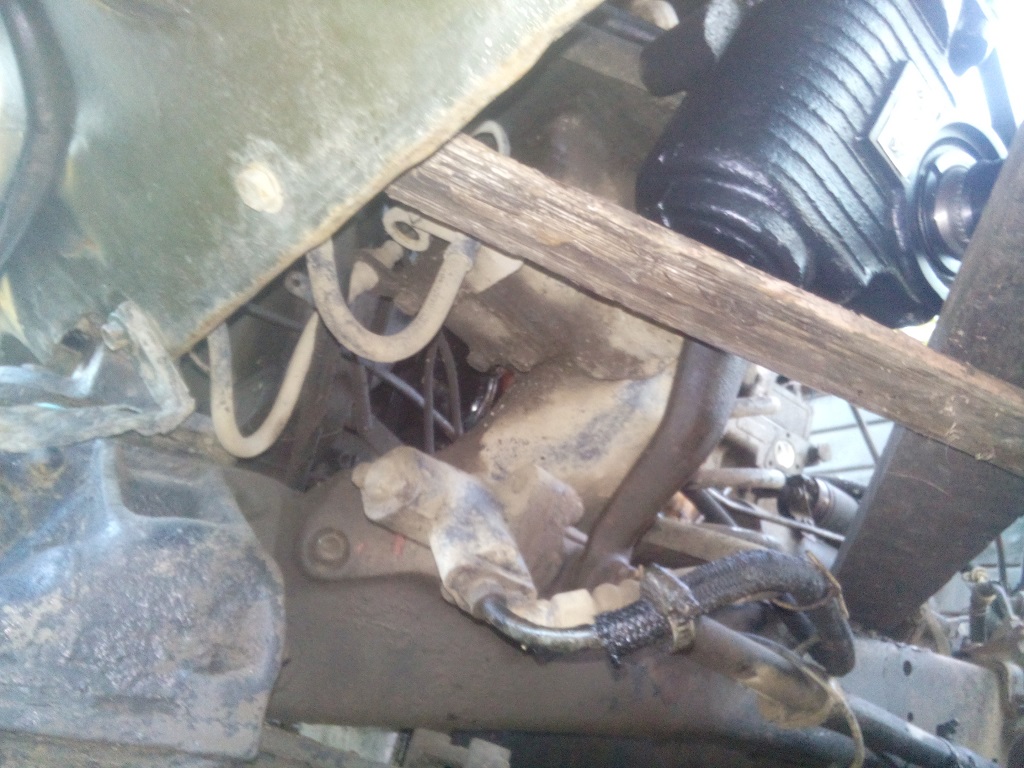

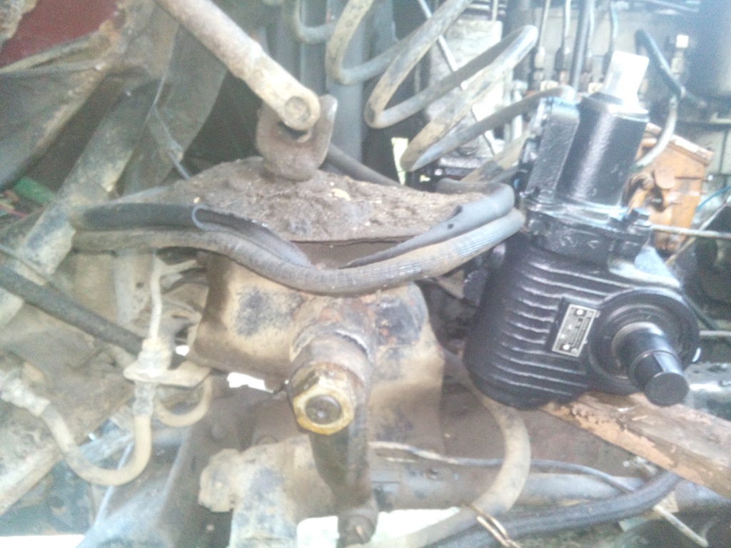

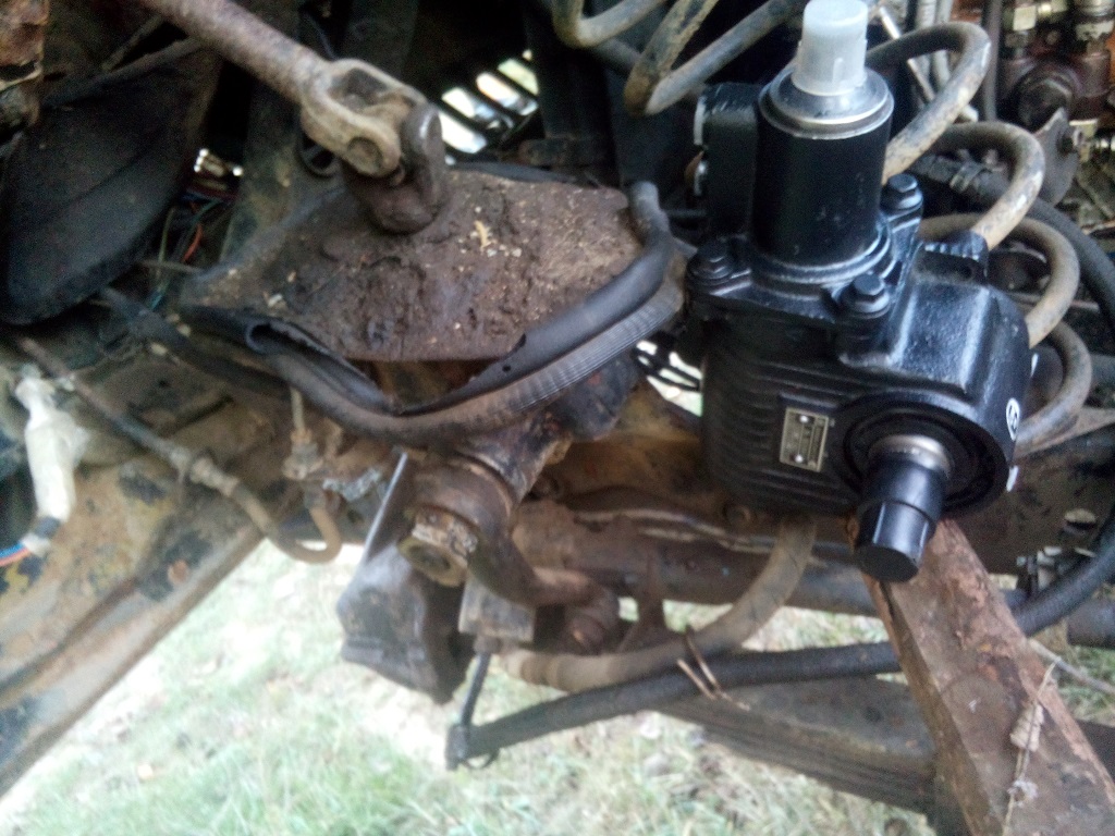

Костя выложи информацию по трубкам что и куда заходит...
костя27
Сообщения: 616
Откуда: Туапсе
Сообщение костя27 »

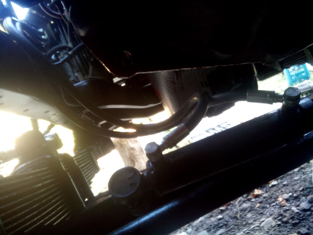

Верхняя часть: Блестящий штуцер - это вход масла с нш, ржавая трубка с шлангом - это выход в бачок масляный. Боковые на гидроцилиндр идут.

Немного фото для работы мозга:

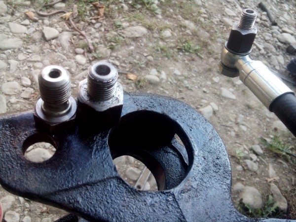

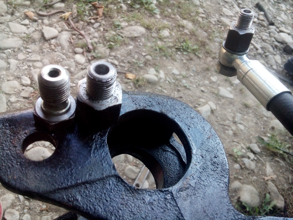

Сообщение костя27 »
сделали переходные штуцера. слева родной с отверстием 3-4 мм,который стоит штатно с завода, справа переходной с отверстием 6 мм. который поставил вместо штатного.
Последний раз редактировалось костя27 27 сен 2015, 16:37, всего редактировалось 1 раз.
костя27
Сообщения: 616
Откуда: Туапсе
Сообщение костя27 »
Эти штуцера вкрутил в гидроцилиндр на балке, а в них уже сами шланги

Результат проделанной работы:

Прекрасно! На ходу, думаю, тоже будет красиво, ведь цилиндр очень хороший демфер и ощутимо гасит повиливание колёс (и рулевого колеса соответственно) от выбоин и прочих неровностей дороги. Я когда добавил к зиловскому гуру цилиндр от 66-го (на форуме об этом писали), получилось прям +100500 к рулению. )) А тут ничего и мудрить для этого не надо, уже всё приспособлено. Здорово!

Я доволен безумно. После родной рулевой, груженным в среднем пятью тоннами, и попадании в извилистом проулке в чьи то узкие ворота, нервов иногда не хватало, особенно когда это в течении дня происходит под десяток раз. Теперь я думаю несмотря на хорошие затраты, я сильно облегчил себе жизнь в этой машине :D Жду теперь недостающих комплектующих, и сразу вторую машину перевожу на этот гидроусилитель. Тем более уже жаловался один владелец газ 3309: гаишники на трассе провели замер люфта рулевой (который естественно большеват) штраф выписали на 30 т.р. :P Итог моей задачи: Наконец то избавился от этой детской болезни газона. Теперь руль найти надо удобный и приятный, тогда вообще будет пик комфорта 8)
