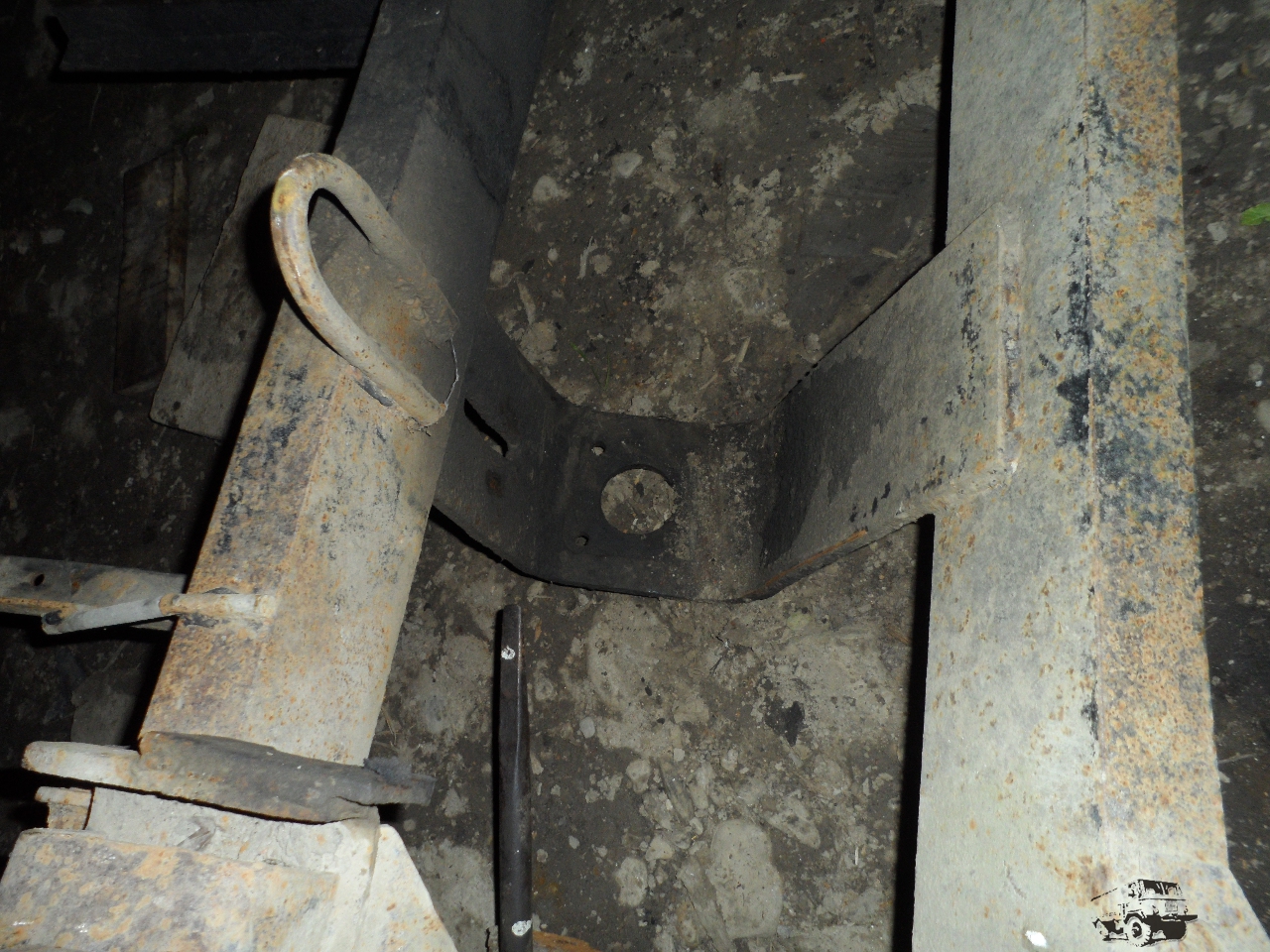

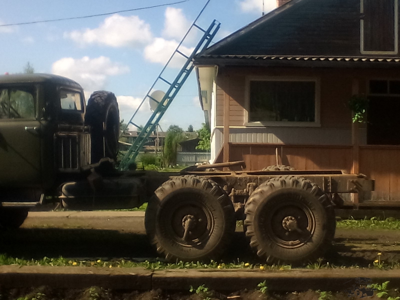

Не прошло и года;-) Начал делать самосвал. Переварил петли на кузове.

А что там фотать то стандартные петли газоновские, только передвинуты ближе к заднему борту. Так сделанно что бы раму не резать и что бы кузов встал как родной без зазора спереди.

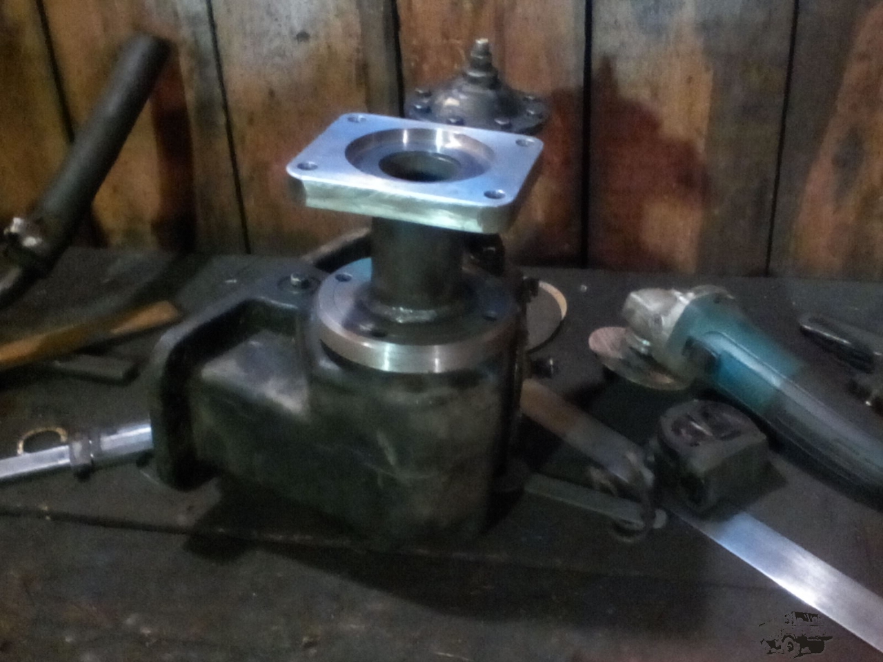

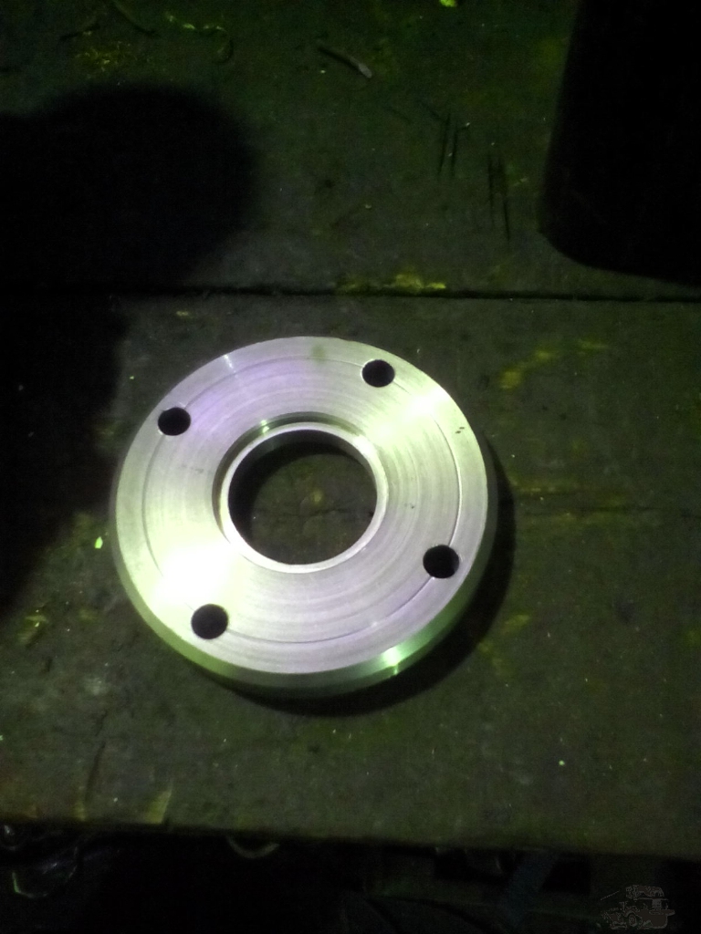

Сообщение Шурик 35RUS »

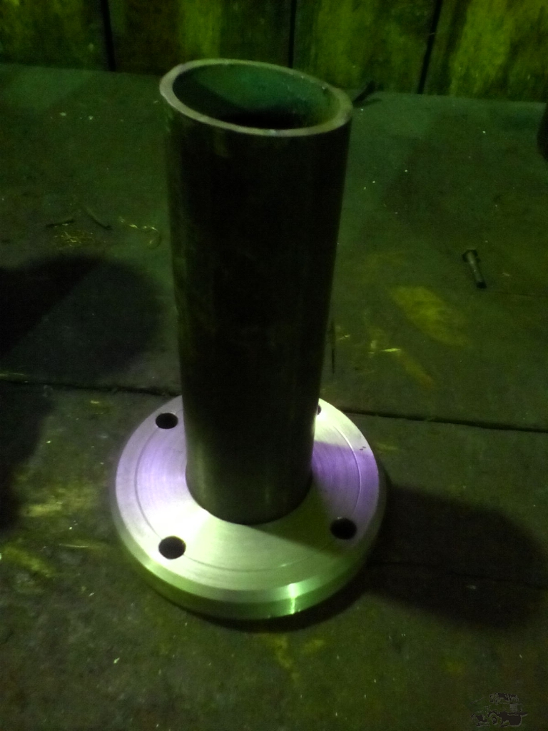

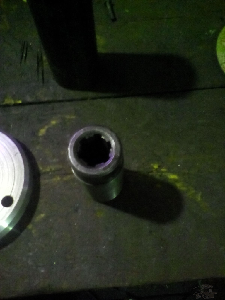

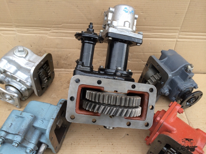

Начал примудрять к раздаточному КОМу насос нш. За ком отдельная благодарность Чопорову.Решил сделать так на этих фото...

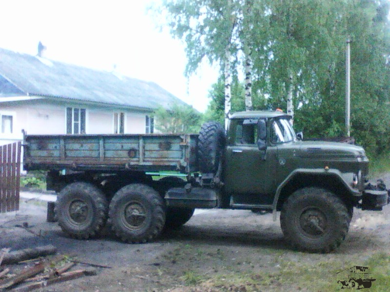

Сообщение костя27 »

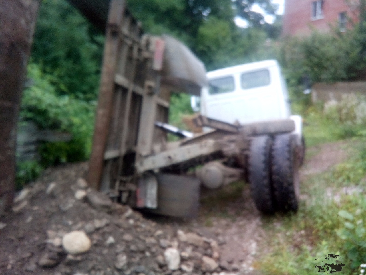

Нет, там более надежное крепление цилиндра. Высоты кузова нехватает, когда зад машины немного на горку заедет, и тогда лопатой приходится довыгружать землю или глину. Славон правильно подсказал, что петли крепить нужно надежно (обычно стремянками) до самой рамы. Частенько штатные болты крепления не выдерживают и теряешь кузов при выгрузке (падает набок обычно) По креплению гидроцилиндра выложу фото как руки доберутся до своего кузова (у меня стоит зиловский на газоновском кузове)
Так выглядит потеря кузова:
Последний раз редактировалось костя27 22 май 2016, 22:39, всего редактировалось 1 раз.

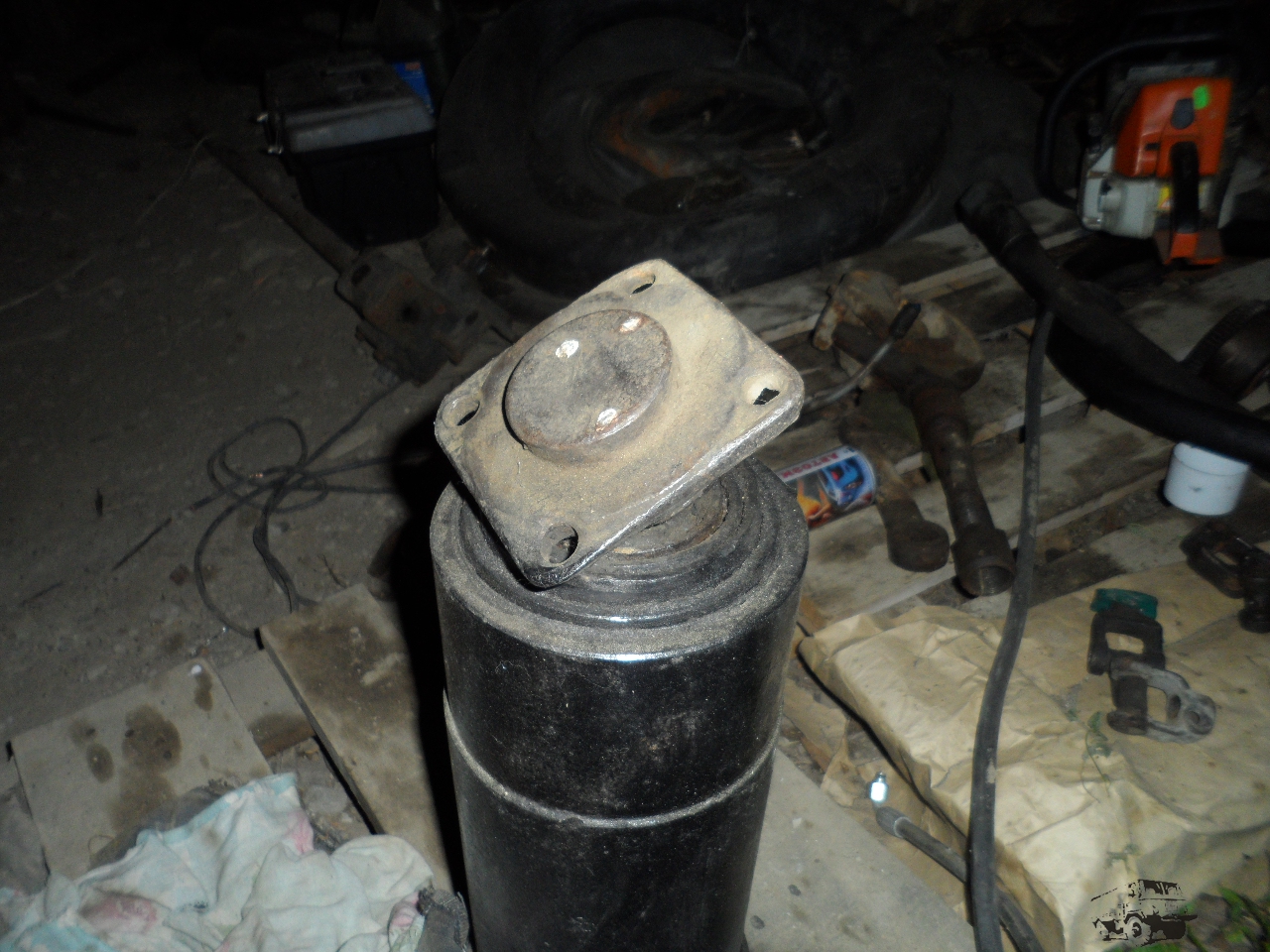

Я вроде припоминаю, на ЗИЛе на корпусе цилиндра приварено два прутка и они зажимаются бугелями?
Ужасное зрелище, рама не пострадала?

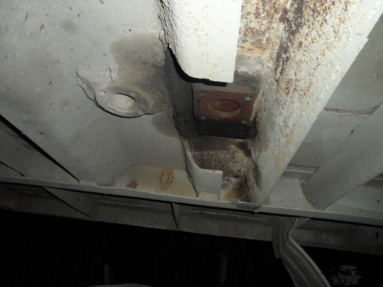

ЗИЛок
Сообщение костя27 »

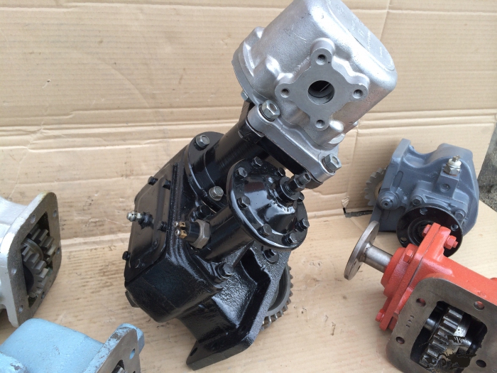

Разновидностей много. Я про такую модель говорю:

Ну незнаю, крепление мне более надежным не показалось. А подъем выше за счет смещения точки крепления гц на кузове.

ЗИЛок

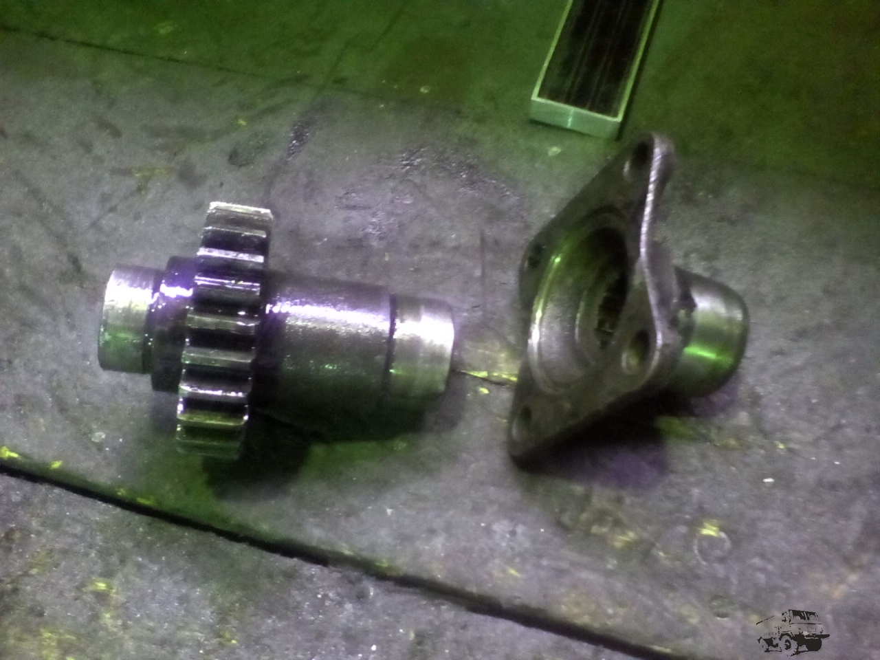

Вот такой переходник под нш на КОМ раздатки у меня получился.

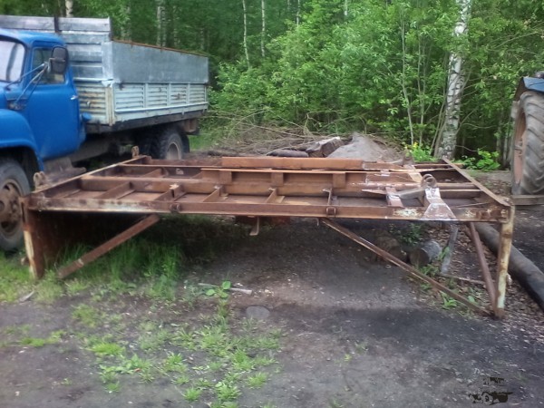

ЗИЛок

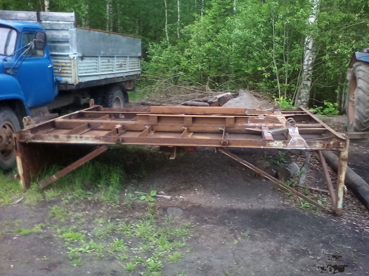

Снял кузов.

ЗИЛок
Сообщение костя27 »
Манипулятор там неплохо бы смотрелся вместо запаски типа "окорочек" или по другому вида "4". Сам себя бы грунтом грузил, да и работы более широкий спектр получится. 8)

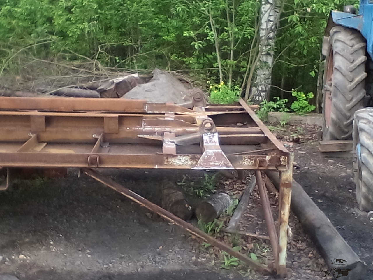

Если бы финансы позволяли...Да и петли не нужно было бы переносить, как раз 80см от кабины до кузова пространства.
