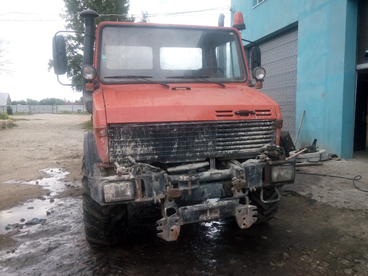

Кому как, мне допустим нужен помощник со съёмным спец оборудованием, грязь месить и на дальняк ходить, с мощним дизелем и просторной кабиной, один минус вес машины около 6 тонн. Зато большое разнообразие возможностей этой машины и ресурс.
Да, Домье прав эти коммунальщики работают от рассвета до заката каждый день, как мне сказали ещё с 1983г.в. они по сей день объслуживают МКАД, не один КАМАЗ, МАЗ или ЗИЛ на такое не способен. :wink:
Занимаясь с этой машиной получаеш удовольствие, к примеру снятие разиатора полность у меня заняло 30мин. для его промывки из нутри, а если поднять кабину, доступ к любому агрегату!
Подготовка для поднятия кабины нужно всего лиш выкрутить 4 болта внутри кабины и она опракидывается, передняя решётка и капот снимается легко и быстро.
Подшибники ступици находятся внутри бортового редуктора и работают в жидкой смазке.

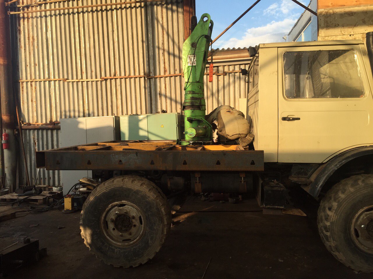

Унимог потихоньку обрастает железом, т.к. работаем с ним по вечерам и не каждый раз, то в данный момент сделано следующее, проварена и покрашена кабина, перебраны все тормозные механизмы, расставлены элементы тормозной и воздушной системы ( вабко, клапана и прочее), установлен новый акб ящик, начали монтаж топливной системы.

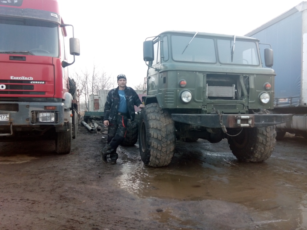

немного переобулись. Сварили надрамник 4-х точечный. сделали топливную, завели начали кататься
66-й на таких же колесах

Re: Unimog- трактор
Едрены пассатижи)))) Вот это тапки!!!
Александр2
Сообщения: 2781
Re: Unimog- трактор
Сообщение Александр2 »
Это те самые "тапки", которые Ураловские на "16"ть? :-o
Re: Unimog- трактор
Этож кразовские ВИ-3
Добрый Фей
ФАНАТИК
Сообщения: 3138
Поблагодарили: 3 раза
Re: Unimog- трактор
Сообщение Добрый Фей »
условно кразовские. штамп ви-3, но они 4-х слойные, и весят 70 кг за штуку, + корд и брекет другие

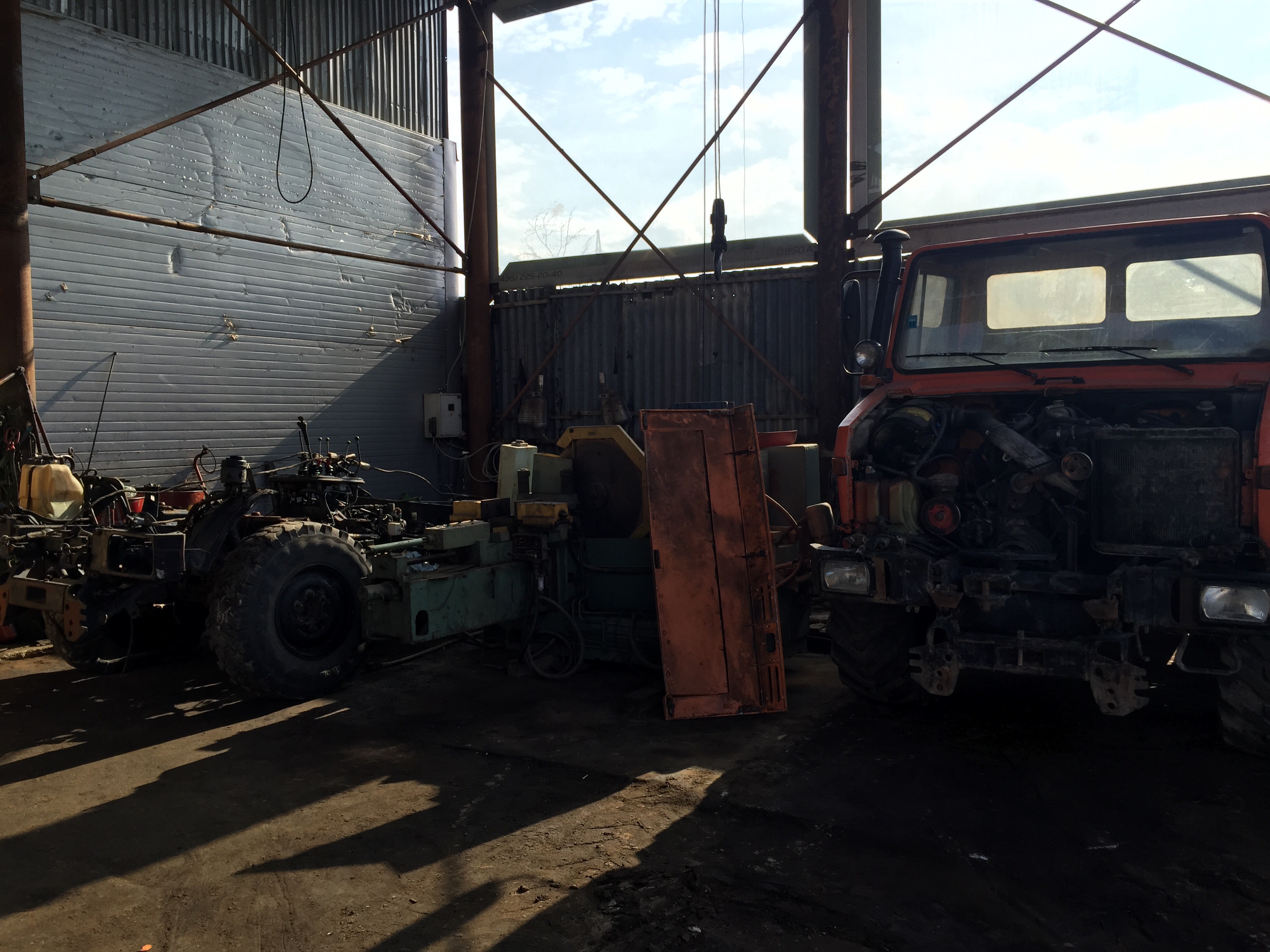

дошли руки до трактора. Начали монстрячить

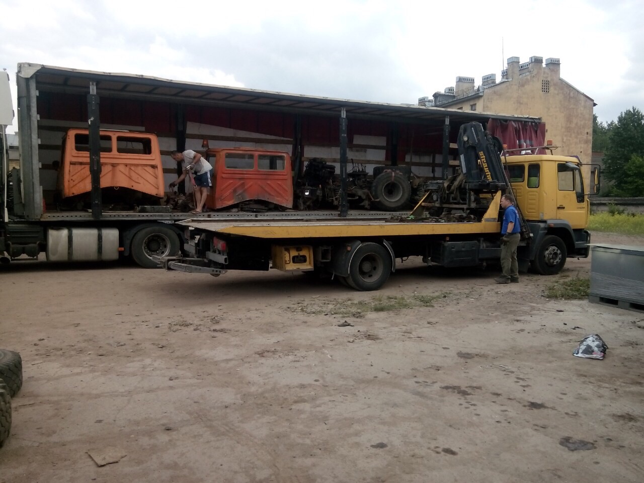

Тут по случаю еще чуток прикупил

Добрый Фей писал(а):Тут по случаю еще чуток прикупил
Питерские буровики.
Что за хитрая резина на задней оси у него стоит.
