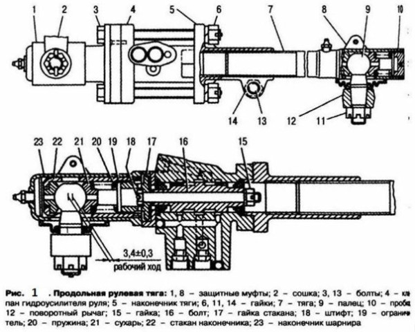

Добрый день! Вопрос по продольной тяге. На заглушенной машине присутствует нехилый люфт в заднем пальце ( дальний от золотника), на работающем двигателе почти незаметный. Пробовал покрутить пробку, которая под большую отвертку, ничего не получилось. Собственно вопрос: так должно быть или кончились сухари? С уважением.

ra4uvj писал(а): 12 июл 2024, 14:49 Пробовал покрутить пробку, которая под большую отвертку, ничего не получилось.
Может быть резьба не дорезана в тяге, как то на Садко-33081 прямо с новья люфт зашкаливал на этом пальце, разобрали и ох@ели, хорошо у токаря был такой метчик, прямо на месте не снимая тягу резьбу прогнали.

TIGER 74 писал(а): 12 июл 2024, 21:09 Может быть резьба не дорезана в тяге
Хз, буду снимать всю тягу. Шплинт вытащил, штатной Г- образной отверткой ни влево ни вправо не пошло. Я правильно понимаю что пружина под пробкой должна быть почти полностью сжата?

ra4uvj писал(а): 12 июл 2024, 21:15 Я правильно понимаю что пружина под пробкой должна быть почти полностью сжата?
В книге написано затянуть пробку до отказа, а затем отвернуть на 1/12....1/4 оборота.
