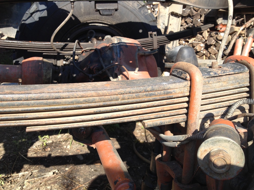

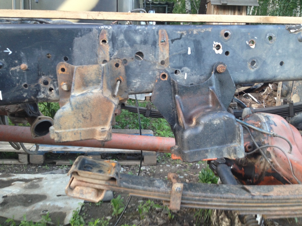

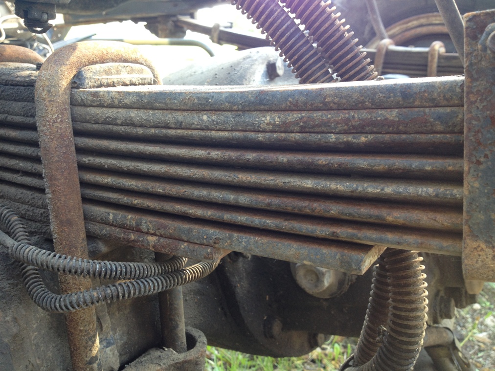

Значит тебе уже не надо чашки переносить, раз г66 рессоры стоят. Листы не добавляй, жёстко будет. Вырезай куски по 70см от рамы г66 и вставляй их внутрь рамы вепря. Клёпки задних чашек всёравно высверливать.

Может быть поставить кронштейны 66? И как скажется на подвеску если они на 6см ниже.

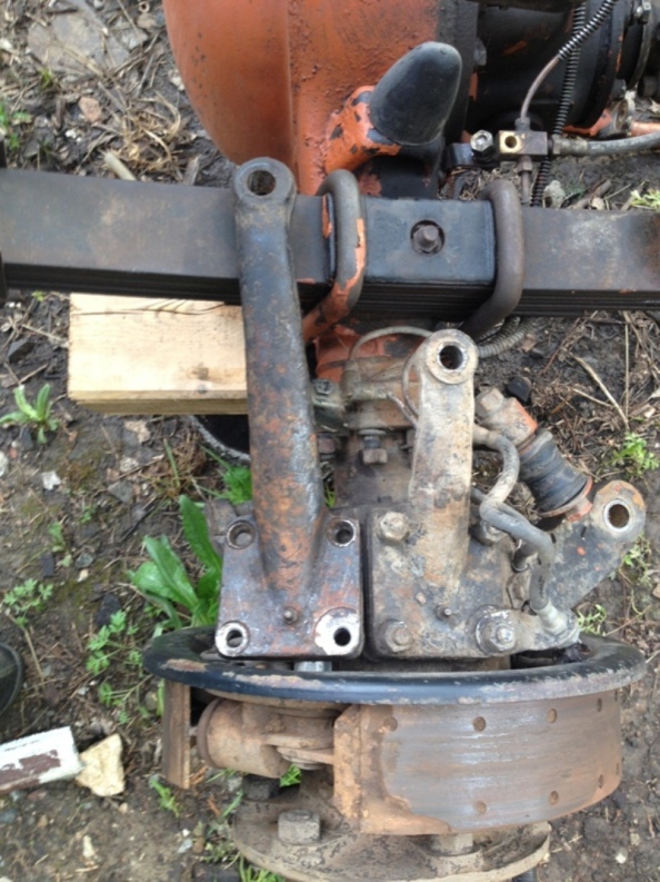

druny писал(а):
короткая вепревская?

недавно встречал такую же, в проекте на драйве, владелец утверждал, что она от какого-то ПАЗа, выпускалась очень маленьким тиражом, и заказ с завода ждал 3 месяца.

Я думаю если поставить длинную,
то рулевому будет легче дышать.

а что изменится? сошка на 66 по большему счету нужна как направляющая, вся нагрузка на гидроцилиндр, направление, которого регулируется дозатором на тяге. Вот если бы был полноценным рулевой редуктор с гур, вот тогда возможно.

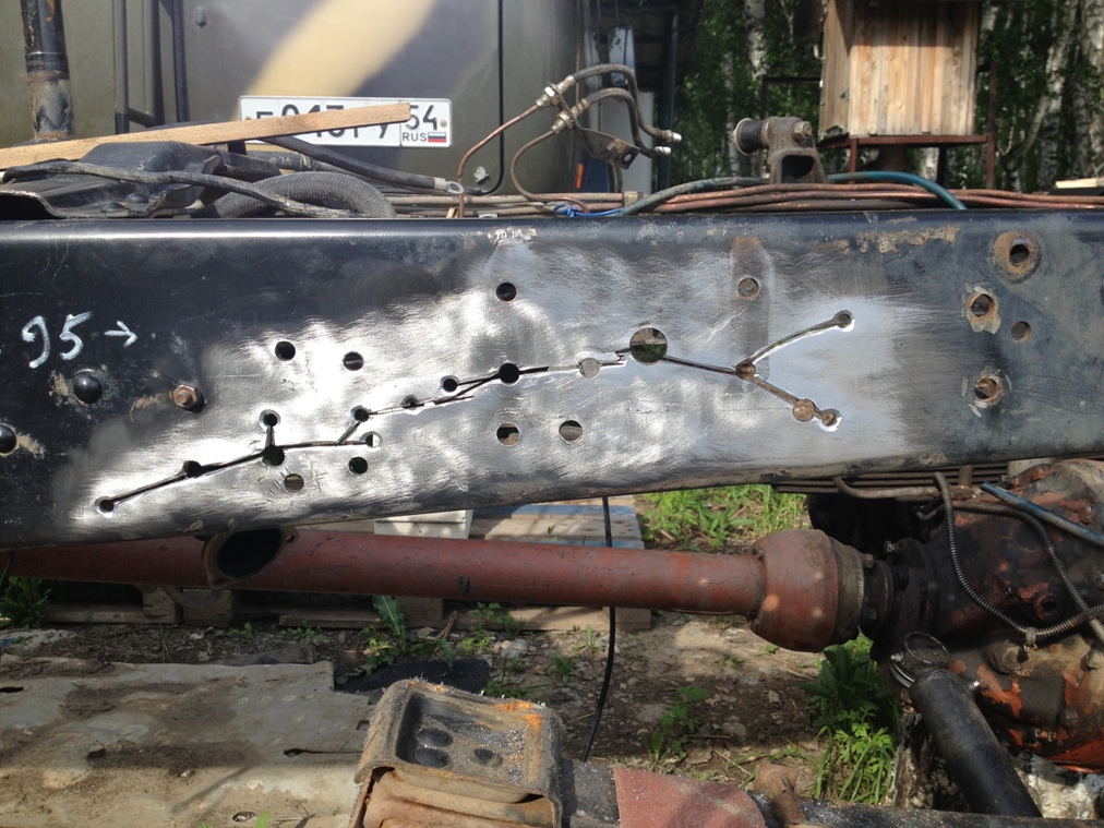

Вставте во внутрь кусок камазовской рамы ,желательно времен ссср,нужно только срезать верхнюю полку по вашим размерам.

Рядом стоит донор-рама , от нее и буду отпиливать кусочек.Кстати сегодня разделывал трещину, так очень не плохо пилится электролобзиком с пилочкой по металлу.

трещину разделывают болгаркой с фаской под углом в 45 градусов,и смысл пихать раму донора если оно такое же г,,, спросите знающих людей на старых камазах рамы когда нибудь лопали,нет . усиливать раму так один раз и по нормальному.

Трещину разделывал болгаркой где было трудно использовал лобзик,фаски зделал. Рядом стоит рама газ 66 1986г/в. сталь там хорошая.
