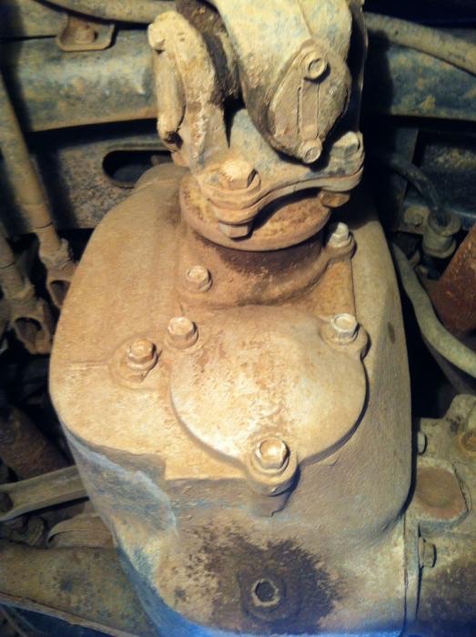

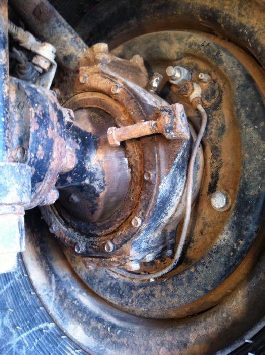

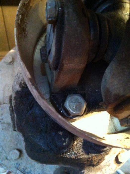

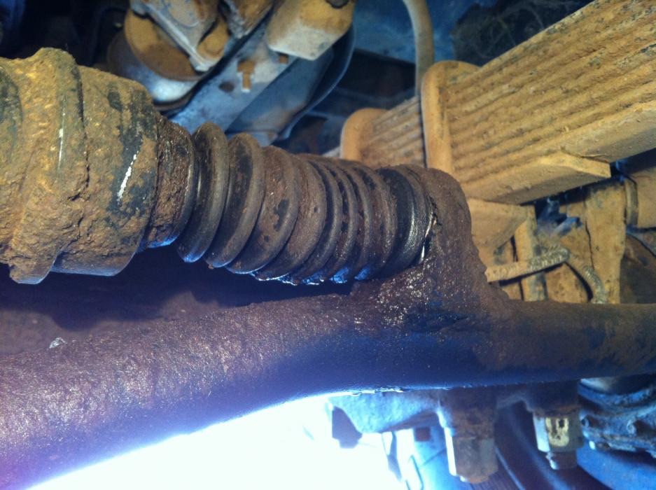

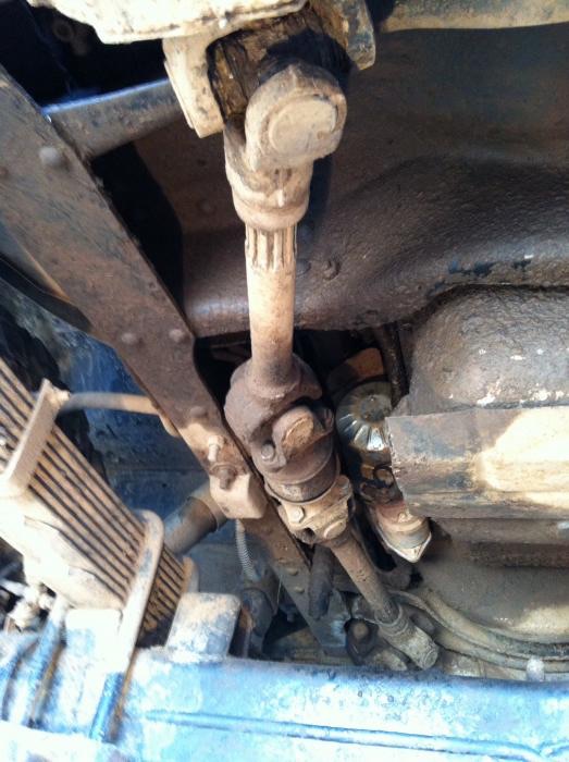

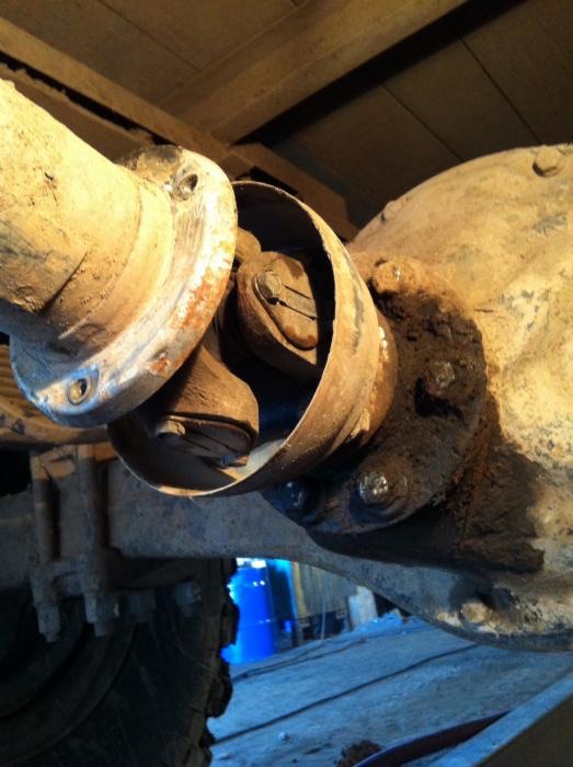

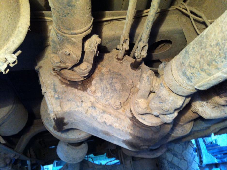

Провел так сказать визуальный контроль своего бегемота, а точнее его подбрюшных агрегатов, и вот какая картина нас ожидала:

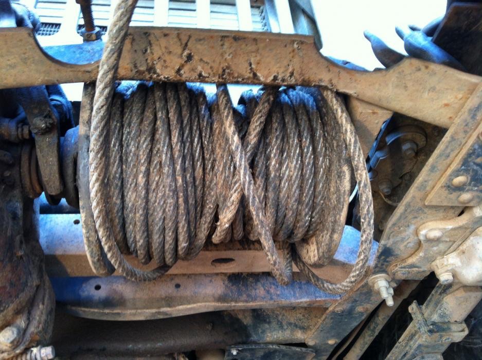

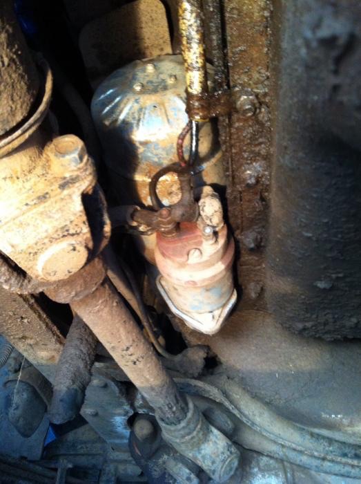

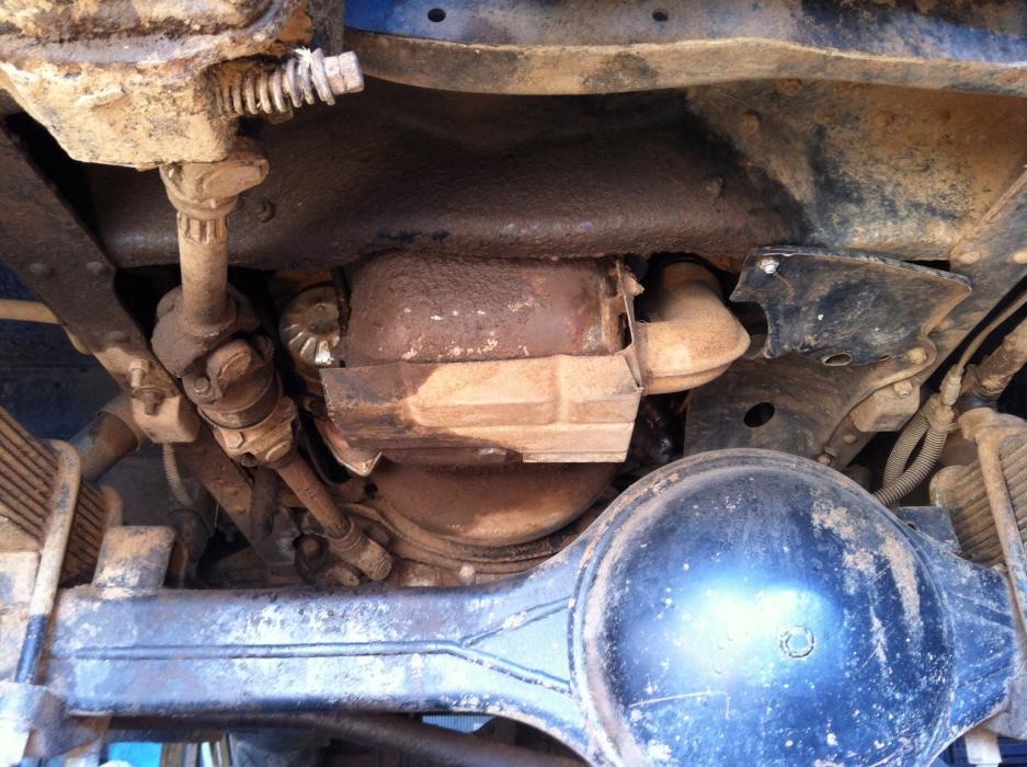

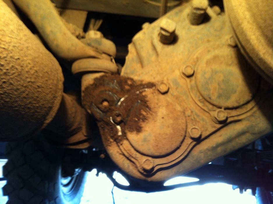

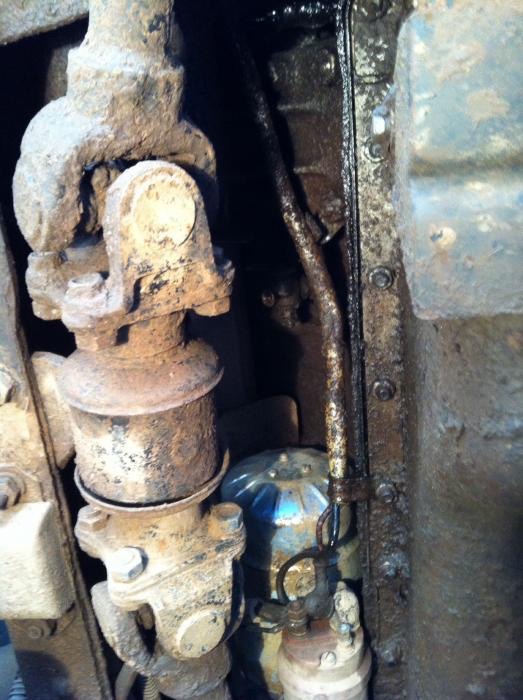

Продолжаем осмотр...

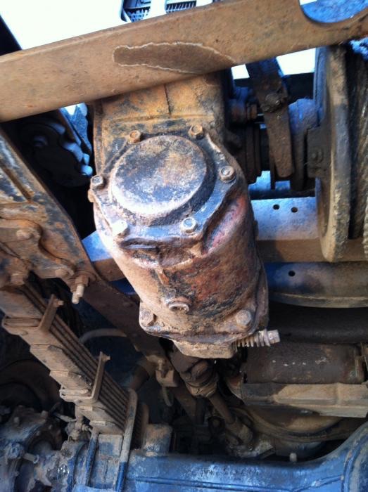

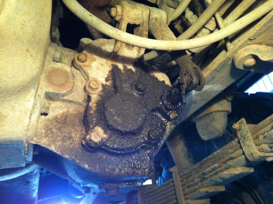

Люблю эту машину, находим неисправности, и начинаем их справлять, где-то впервые приходиться столкнуться с проблемой, где-то встречались раньше, и всё так просто, всё так интересно)))

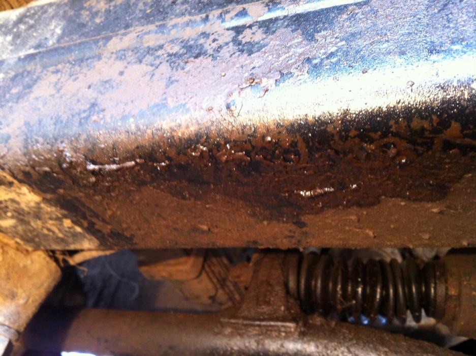

Ревизия)))

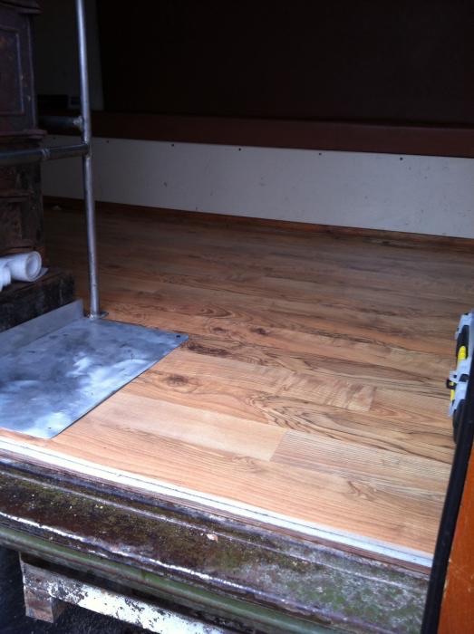

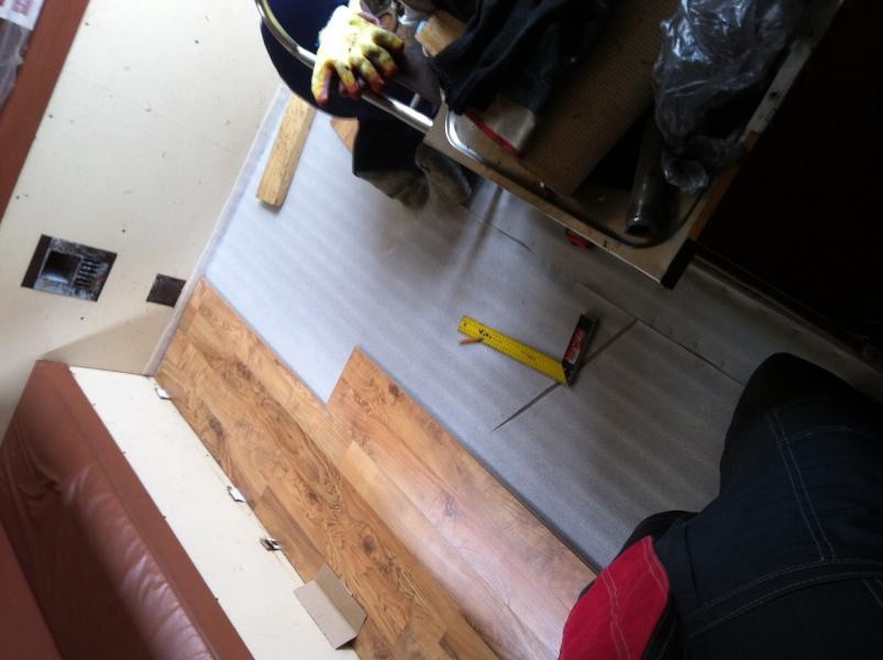

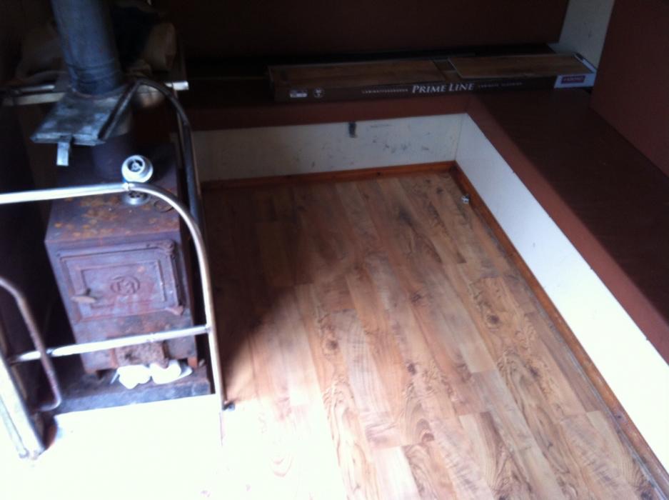

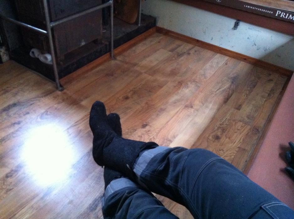

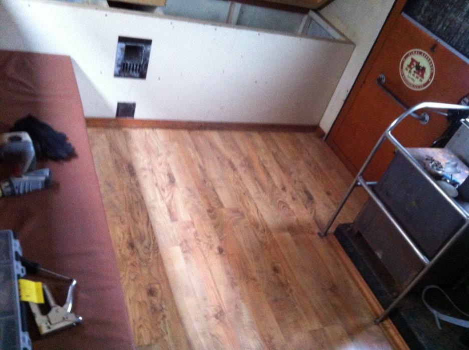

Выдался мне свободный денек и я решил провести его с пользой для своего бегемота. Отмыл от грязи и пыли весь кунг, открутил все ненужное, старое и сломанное.
И приступил к покрытию пола ламинированной доской под какое-то красивое дерево, процесс не сложный и занял у меня примерно час! Результатом доволен
как поведет себя при эксплуатации покажет время. Хождение в грязной и мокрой обуви по этому покрытию не планируется, задумываюсь о теплом ковре

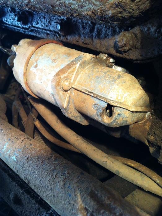

Re: ГАЗ 66-04. Кина не будит...
Отверстие в стартере есть и у меня, где-то выяснил, что оно вроде для слива воды и прочей нечисти...

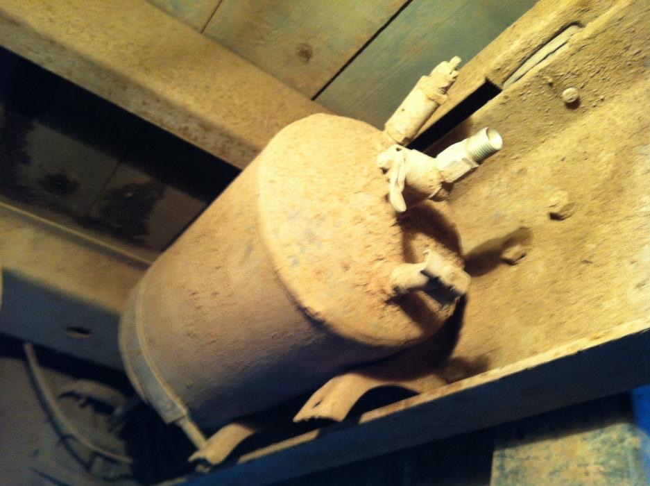

Ресивер должен держаться на 2-х хомутах...

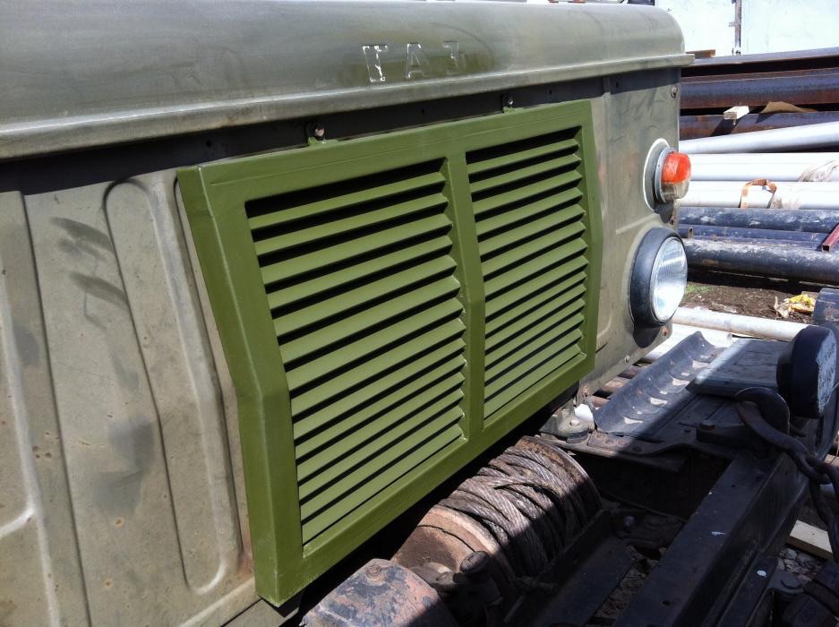

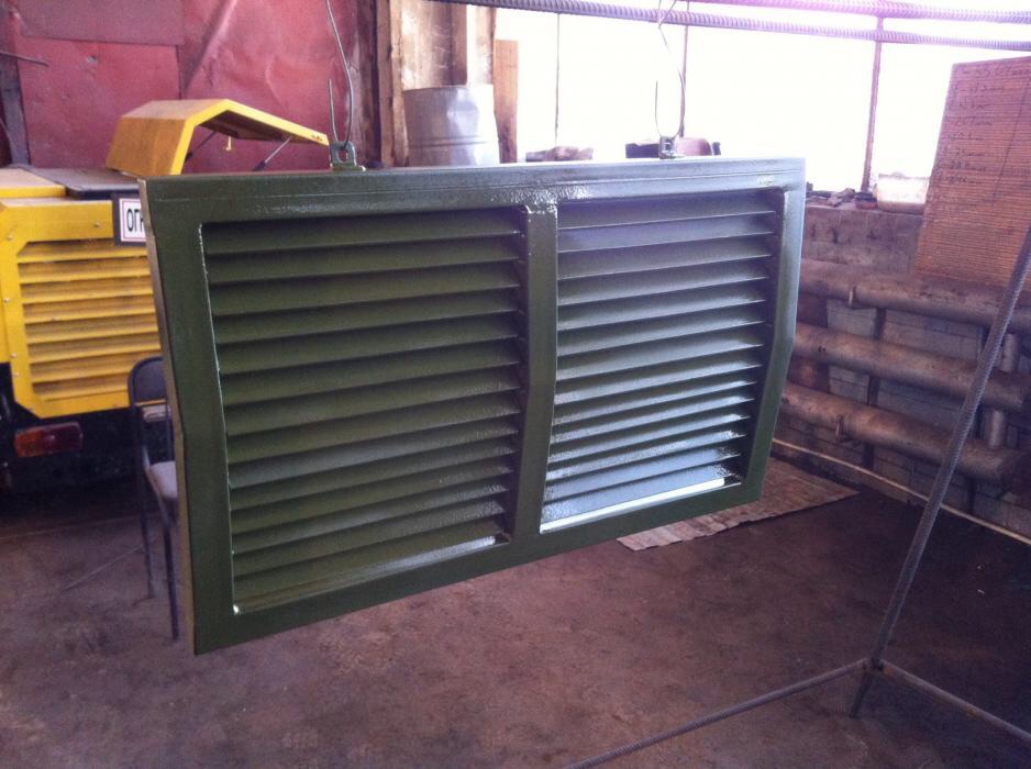

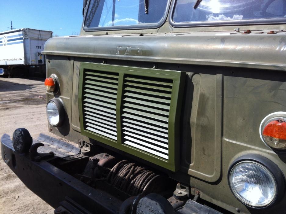

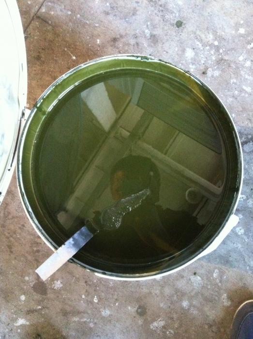

Свершилось чудо дорогие друзья, я нашел таки армейскую краску, самую присамую настоящую, которой красят танки и пушки, да и вообще все российское вооружение.
Впечатления от первой покраски остались самые что нинаесть оффигительные, такой прекрасной краски не видел вообще, в краске нет ни какой грязи, ложиться равномерно, пистолет не забивает, сохнет нуууу ооочееень быстро
Даже импортные аналоги просто стоят в углу и тихо курят.
Покрасил свою мега решетку радиатора, на мой взгляд получилось классно!
Смотрим и зацениваем
il031 писал(а):Отверстие в стартере есть и у меня, где-то выяснил, что оно вроде для слива воды и прочей нечисти...
Мне просто показалось, что отверстие там как-то кустарно сделано, не просверлено, а как будто проломлено)))
С ресивером разберусь, зажму его вторым хомутом, чтобы не ускакал

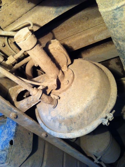

По ресиверу есть один вопрос?! Кто-нибудь подключал к нему дополнительный шланг для дополнительного вывода воздуха? Нормальное ли давление он выдает, можно ли лодку накачать, колеса, подключить пневмоинструмент?
А если его заменить на более объемный, есть у меня от большого импортного грузовика баллончик, нужно ли будет менять указатель давления и датчик?

Рессивер дает воздуха сколько есть в нем, а потом компрессор молотит дальше.
Чтобы пневмоинструмент замутить то тебе нужен компрессор большой и к нему большой рессивер, этот не потянет.
А на выход соединяй шланг и качай себе лодку, колесо итп итд.
Рессивер поставить можешь любой который запихаешь под раму.
Никакого датчика не меняешь датчик стоит на компрессоре.
Если убираешь родной рессивер и не ставишь влагоотделитель то нужно тебе поставить защитный клапан.
Который на предельное давление срабатывает примерно 9.5 очей,
чтобы при отказе датчика на компрессоре ничего не разорвало.
Но есть беда,у наших датчиков резьба на конус, а импортных нет.
У буржуев стоять резиновые уплотнители.
А если влагоотделитель поставишь то тогда он сам срабатывает на сброс при наполнении рессивера

Спасибо Вам за подробный ответ! Прислушаюсь и попробую что-нибудь сделать
Установил окрашенную решетку! Смотрится конечно ОГОНЬ!!!
- chopper
- Сообщения: 885
- Зарегистрирован: 20 дек 2009, 21:00
- Откуда: Чита
Patrick писал(а): Хождение в грязной и мокрой обуви по этому покрытию не планируется, задумываюсь о теплом ковре
Вот всегда меня умиляло такое кредо по жизни... "не планируется..."
А ежели - "придётся"?
И ещё мысля по поводу решётки... Такая конструкция от тычек не спасает. Хотя и смотрится гламурно. Уж если на то пошло - то планки должны смотреть просветом вверх, а не вниз, как на изделии...
- Patrick
- Сообщения: 466
- Модель: ГАЗ-66-04
- Откуда: Пермь
chopper писал(а):Patrick писал(а): Хождение в грязной и мокрой обуви по этому покрытию не планируется, задумываюсь о теплом ковре
Вот всегда меня умиляло такое кредо по жизни... "не планируется..."![]()
А ежели - "придётся"?Впрочем, у вас, за Уралом, могут быть другие представления о гОвнах...
Ну да, планируется, я понимаю, что не всегда это "планируется" получается
По поводу решетку, делал ее смотря на военный аналог, планки там были вниз, да и первый раз такое делаю, практика покажет, что из себя это "броня" представляет
Представления о гОвнАх у нас на Урале ни чем не отличается от других, те же болота, глина, пески, кусты, торфяники и прочее
- chopper
- Сообщения: 885
- Откуда: Чита
Patrick писал(а): По поводу решетку, делал ее смотря на военный аналог, планки там были вниз,
Вояки - не авторитет.
По опыту: наиболее эффективно держит тычку простая перфорированая плита толщиной 10 мм. (на соответствующих креплениях, конечно). Типа, как на бульдозере с-100 или комаце... Но если делать, как у тебя - то планки смотрят вверх! (т.к. Тычка всегда бьёт снизу, и в вояковском варианте - свободно влазит под планку, сминая и ломая всё что захочет... У тебя же - 5 тонн за спиной, со скоростью 20 км/ч.)

chopper писал(а):Patrick писал(а): По поводу решетку, делал ее смотря на военный аналог, планки там были вниз,
Не буду с Вами спорить, опробую ее, и будет ясно, способна ли такая конструкция что либо защитить

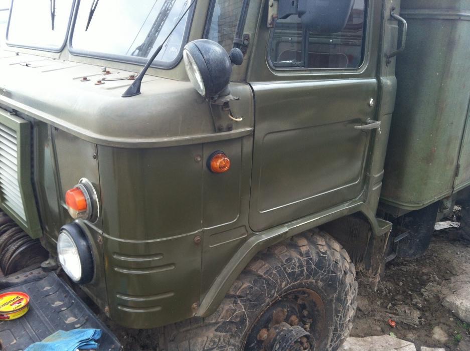

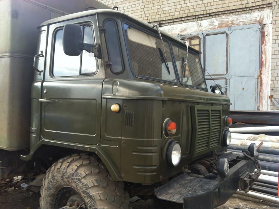

Отполировал кабину, получилось очень даже хорошо
