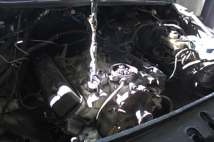

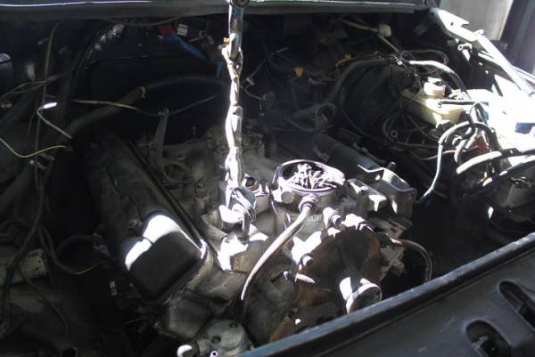

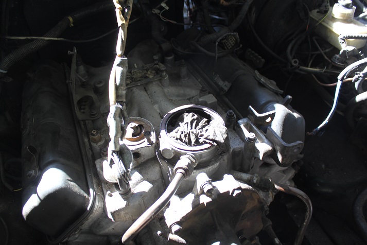

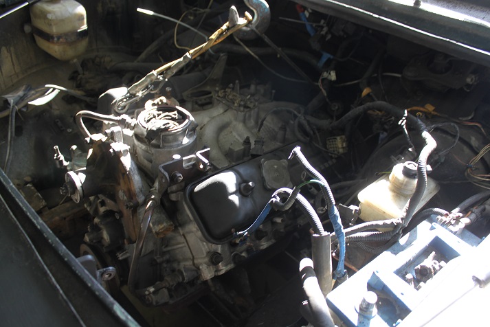

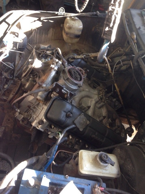

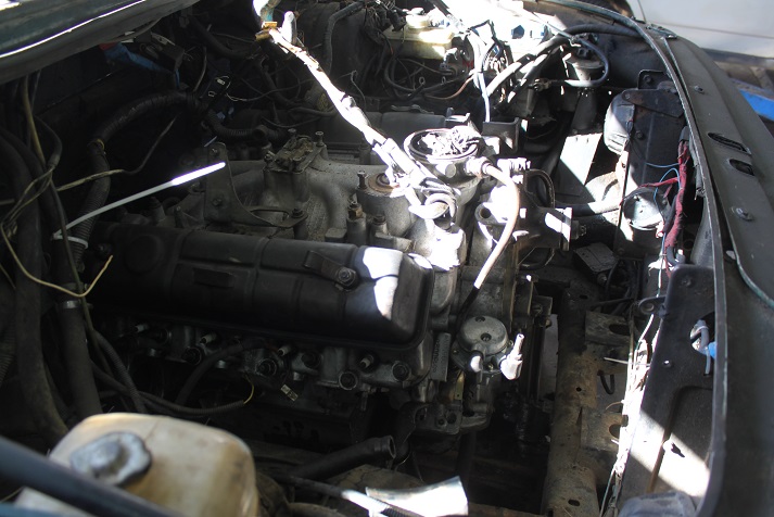

фото только такие пока,в сервис где стоит Уаз не появляюсь уже второй день,времени нет 8)

Ну не все так плохо!

я скажу даже довольно просторно 8) у патриотов,симбиров места под капотом поболее чем у козликов

для радиатора хватает места?

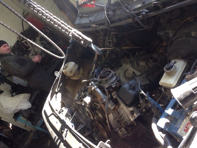

Илья. писал(а):для радиатора хватает места?

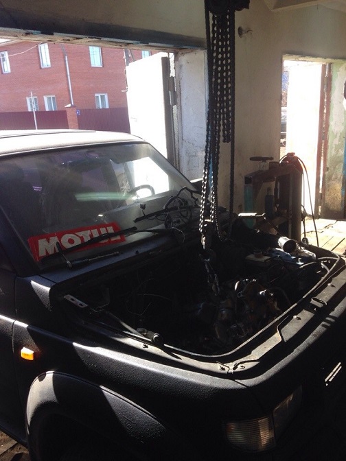

думаю от газели поставить,родной высоковат будет)сегодня забрал Симбира на эвакуаторе,теперь все работы буду проводить я 8)
Фото обманчиво может быть, но по ходу радиатор надо на крышу вынести.
там на два радиатора места хватит
