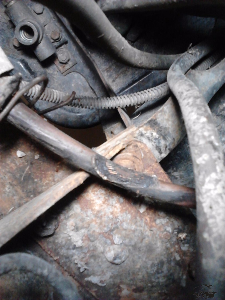

Поработал 5 минут, посыпались искры в районе трамблера (друг за рулем сидел), я в это время вышел на улицу.

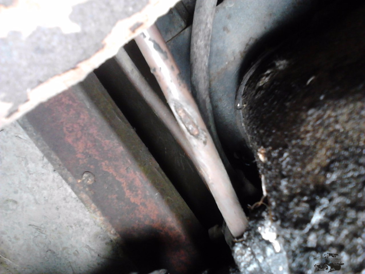

Пропал весь свет. Ничего не работает.Стал искать причину- нашел два прогара в плюсовом проводе.
Проверил выключатель массы- работает. Почему тогда нет света?

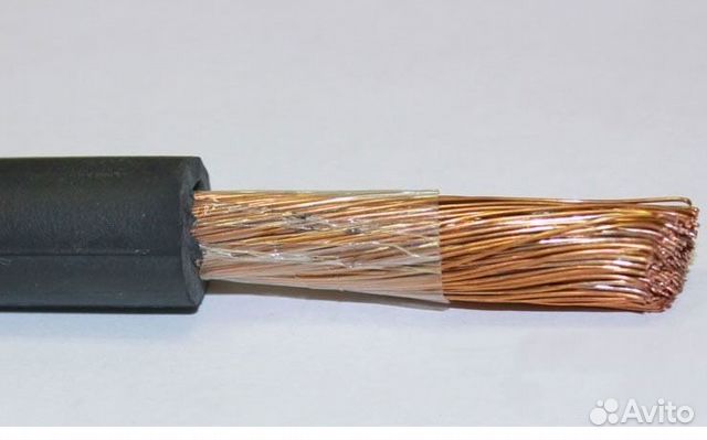

Да... такие дырявые провода менять надо, на выбирай с изоляцией потолще. Мне знаешь какие провода понравились? Кабель называется "КГ". Не ломается на морозе, толстая резиновая изоляция, которую фиг прорежешь. Покупается в любой электротехнике. Я с кабеля КГ 3х2.5 сделал мега переноску на 50 метров. Толщина кабеля впечатляет, его 2.5 квадрата сильно больше чем 2.5 квадрата у других кабелей :-)

так он вроде трехжильный, у меня 1 жильный, наверное мм 8-10 в диаметре.

Этот кабель бывает в разных исполнениях. КГ 1х16 или КГ 1х25 - одножильный ТОЛСТЫЙ. То что называют с"варочные"
Вот фото https://91.img.avito.st/640x480/2490457591.jpg

стойкий к морозу будет КГхл те хладостойкий.
если для переноски это оправдано и правильно (гибкий, большее сечение) то для стационарной прокладки наверное излишне, но найти КГ проще чем провод автомобильный ПГВА он как обычный но число жил на сечение больше те более гибкий и изоляция должна отличатся хотя он по ТУ всего до 48 вольт идет.

КГхл для экстрималов :-)
«КГ» - как основная модель (при температурах от -40 до +50 град С)
«КГ-ХЛ» - для холодного климата (при температурах от -60 до +50 град С)
ПГВА если надо есть в Новосибирске в Минимакс-е Зыряновская, 57 от меня через дорогу
От 0.75 до 95 квадратов 8)
