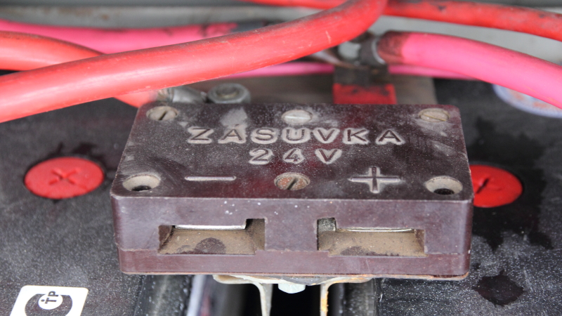

Сообщение Petrov_kamensk »
Домье. писал(а):
Gashek писал(а):ну и специально для Домье тааадамм
У меня пожалуй побольше будет и по квадратнее :lol:
а чем меряемся ?
