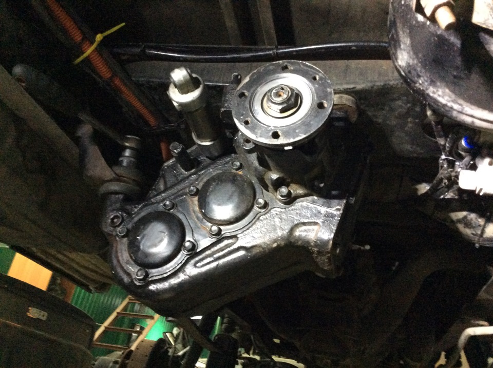

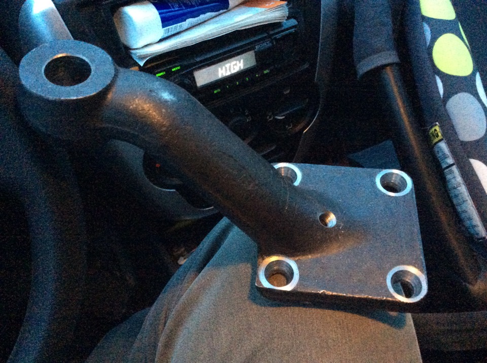

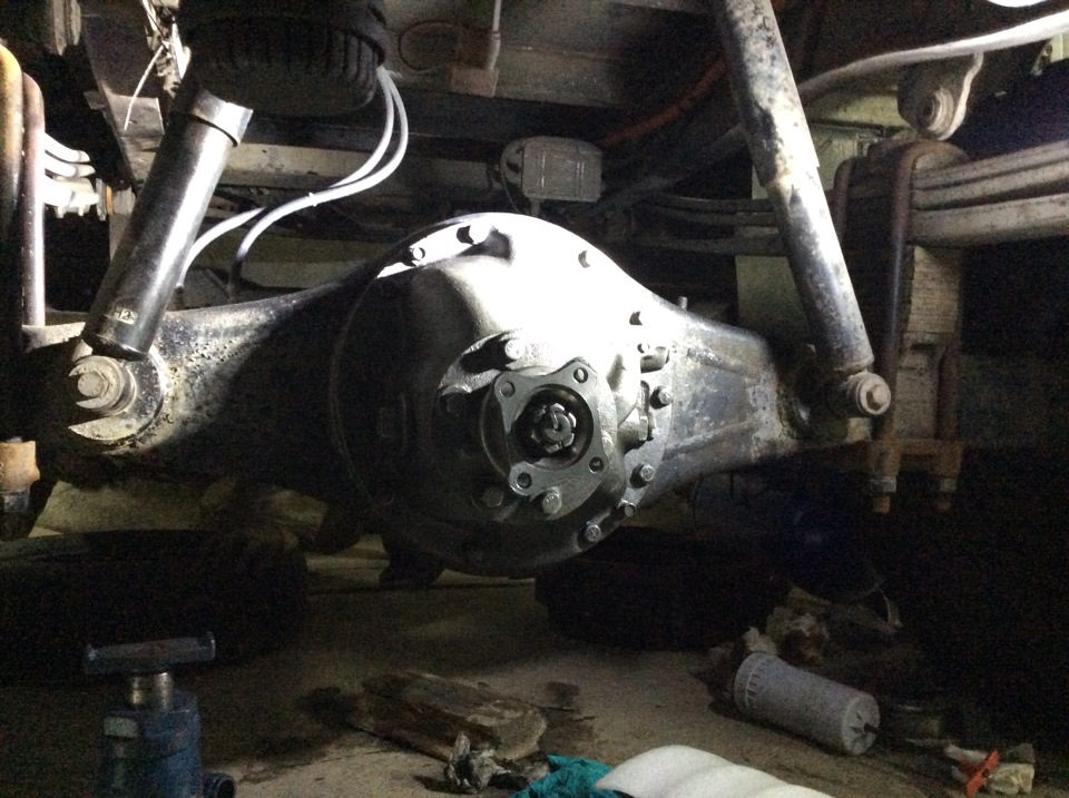

Нет конечно не пробовал, не знал ни размера ни шага резьбы, теперь знаю буду в субботу дальше разбирать возьму метчик с собой, задний редуктор еле как запихал, там все так сделано по колхозному, болгаркой пилено вместо того чтобы больше диаметр отверстия куда встает редуктор сделать. Ну ничего зад готов уже 100% осталось снять кулаки и поставить новый редуктор на перед. Рычаг наконец то получил от паза и скорый выезд неизбежен 8) сделал пневмоуправление раздаткой.

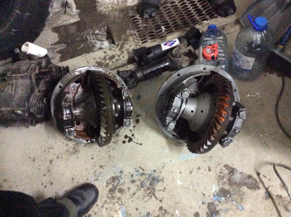

Поставил редуктора 4.55, колеса, сделал выхлоп, врезал стекло в боковую дверь

Задний кардан под большим углом. И мост не помешало бы довернуть.

18 градусов сейчас кардан относительно флянцев, ну вариант только довернуть мост, но почему пишут что должны быть флянцы параллельны, если доверну то так не будет.

флянец раздатки там примерно находится в однйо плоскости с флянцем моста заднего, они специально т.к. основная езда на заднем приводе развернули все это хозяйство так, на бездорожье уже насрать какие углы у переднего кардана, как вариант мне можно с поворотом моста довернуть раздатку , ну и двойная крестовина на задний мост тоже возможна. Пока вроде как этот момент мне не вылез боком, а вот с колдуном на задние тормоза нужно поработать обязательно, торможу уж очень дерганно, и угол поворота нужно как то исправить, болты полностью снял ничего особо не поменялось, на бездорожье я и так знаю что крутить рулем на полном приводе с блокировкой черевато, и делать этого не буду особо. А по городу катаюсь же каждый день тут и возникает проблема.
