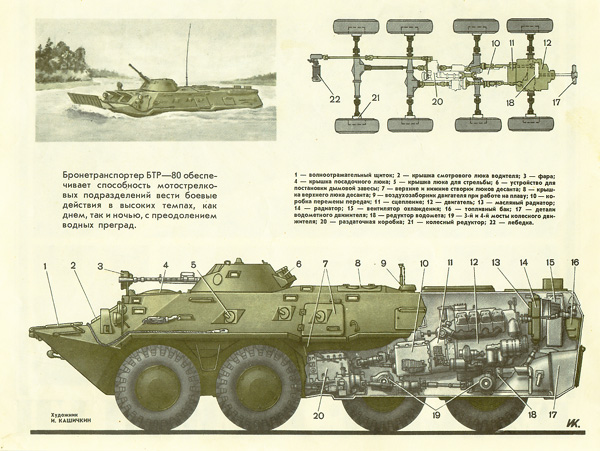

harli, а ты не рассматривал раздатку БТР-80?
Сообщения: 4812
Re: нужна помощь в модернизации трансмиссии
рассматривал , даже в нутрях поковырялся ,
если мы говорим об одном и том же,
весу под 300 кг ,размером с 245 дизель
Про нее самую!
Сообщения: 4812
Монах80 писал(а):Про нее самую!
дур вопрос
ты сам её в живую видел???
если да, то как ты представляешь её приколхозить к машине ,
на бтр она стоит на подрамнике кузова ,
а на грузовую машину её придётся подвешивать, для этого придётся делать под неё дополнительный подрамник ,усиливать и удлинять раму минимум на метр , и поднимать кунг на полметра ,
учитывая стоимость данной детали и геморой с переделкой а\м для приколхоживания этого узла ,не вижу смысла этим заниматся

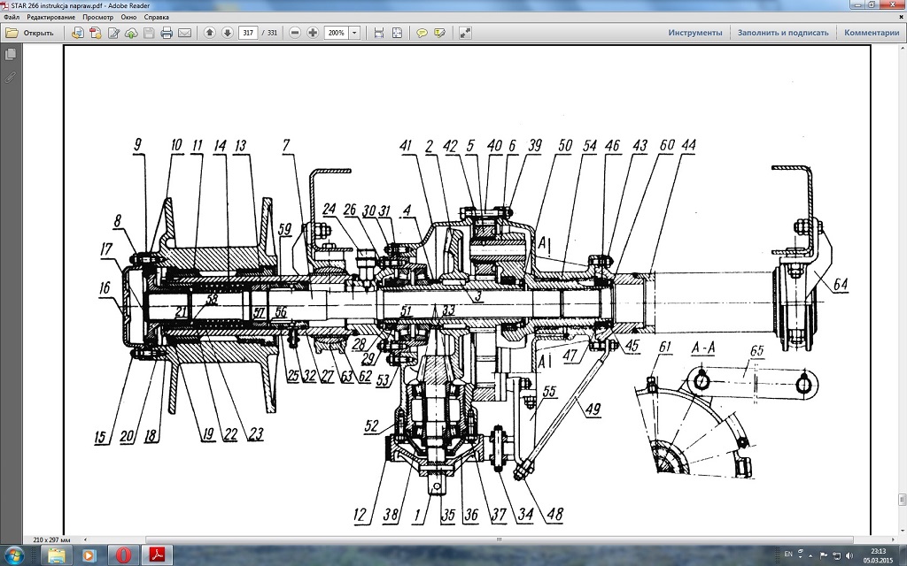

harli писал(а):что именно по лебёдке интересует , спрашивай , расскажу ,
Конструкция ( если можно в картинках), передаточные числа, возможность плагиата из уазо моста ...
Как то так.
Сообщения: 4812
вот внутренности лебёдки
Rys. 16.1. Wciągarka jednobębnowa.
1 – wałek atakujący, 2 – koło talerzowe, 3 – wpust pryzmatyczny A14x9x40, 4 – tuleja z kołem centralnym,
5 – satelita, 6 – jarzmo, 7 – półoś prawa, 8 – końcówka półosi, 9 – tarcza sprzęgła, 10 – bęben linowy, 11 – tulejka bębna, 12 – taśma hamulca kpl., 13 – tłoczek, 14 – sprężyna,15 - nakrętka, 16 – pokrywa półosi, 17 – pierścień osadczy, 18 – pierścień osadczy 100z, 19 – podkładka zabezpieczająca, 20 – pierścień osadczy 80W, 21 – tuleja centrująca, 22 – pierścień oporowy, 23 – pierścień ślizgowy, 24 – wyłącznik (00004859), 25 – tuleja cylindra,
26 – nakrętka, 27 – rura nośna prawa, 28 – nakrętka łożyskowa, 29 – podkładka zabezpieczająca, 30 – nakrętka M10x1,25, 31 – oprawa łożyska koła talerzowego, 32 – łącznik, 33 – tuleja dystansowa, 34 – sworzeń 12x75/63-5.8 PN-63/M83001, 35 – kołek walcowy 10n6x60, 36 – koło hamulcowe, 37 – nakrętka M10x1,25, 38 – pokrywa obudowy wałka atakującego, 39 – nakrętka M10x1,25-8-II, 40 – śruba M10x1,25x80-8.8-I,41 – obudowa reduktora prawa, 42 – wieniec zębaty, 43 – nakrętka M10x1,25-8-II, 44 – rura zaślepiona, 45 – pierścień uszczelniający,
46 – nakrętka łożyskowa KM13-6, 47 – podkładka zabezpieczająca, 48 – nakrętka M12-8-II, 49 – cięgno reakcyjne, 50 – pierścień, 51 – obudowa lewa z tulejkami, 52 – podkładka regulacyjna oprawy łożysk wałka atakującego, 53 – podkładka reakcyjna obudowy reduktora, 54 – obudowa lewaz tulejkami, 55 – wspornik hamulca taśmowego, 56,57,58 – pierścień osadczy 50z, 59 – pierścień uszczelniający, 60 – uszczelniacz BA 58x80x8 CFW mat. 902,
61 – złącze przewodu HM4-8/M14/M12, 62 – półpanewka łożyska zawieszenia, 63 – pokrywa łożyska zawieszenia,
64 – korpus łożyska zawieszenia, 65 – drążek reakcyjny.
