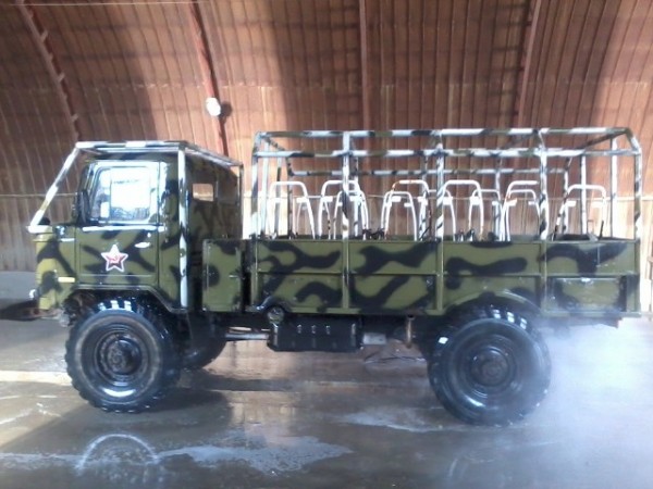

Вот какой каркас у меня получился.

а сиденья с ремнями безопасности?
Смотрю, вы из КЧР, куда туристов возить планируете?

Сообщение Robert »
Сидения с ремнями. Возить по месту (на источники в горы)

Robert писал(а):[post]288256[/post] Вот какой каркас у меня получился.
Каркас на кабине бестолковый, при опрокидывании улетит вместе с кабиной...
