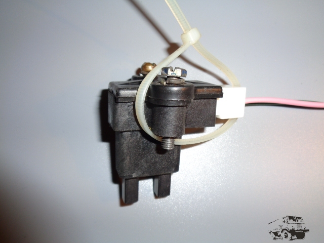

Одно время была проблема с пропаданием зарядки аккумулятора. Оказалось, что от вибрации двигателя и довольно натянутого пучка проводов идущих на генератор разъём проводов (фишка папа-мама) выскакивал из гнезда генератора. Сразу и не увидишь.
Простой способ использования пластиковой стяжки убрал проблему навсегда. Главное пропустить этот хомут между проводов, между одним из болтов крепежа щёток и затянуть. Хомут должен быть гораздо тоньше чем на фото .
Рекомендую всем.

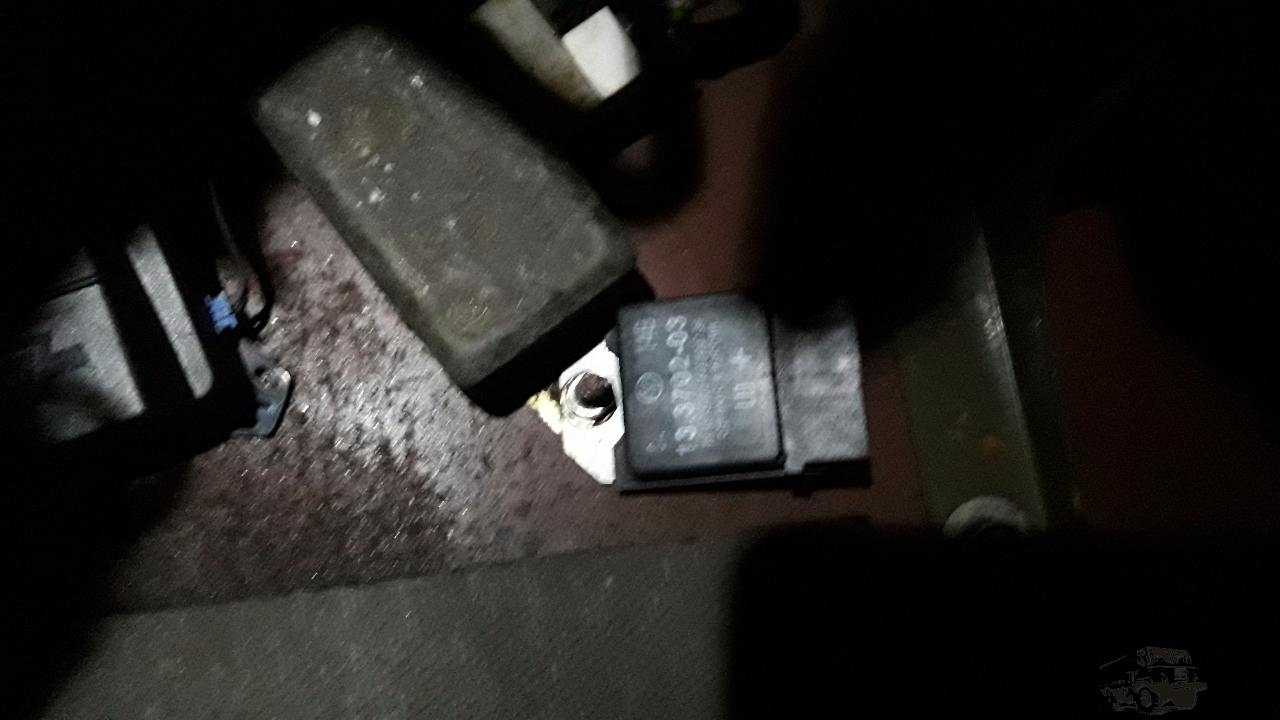

Реле зарядки такую картинку тоже дает , я вместо родного кирпича от Ваз 2108 поставил все ок.

Подскажите по зарядке
RAT писал(а):[post]439874[/post] RAT » 01.08.22 1:28
понял, спасибо.
как проверить реле? на эл. схеме его нашел. он стоит у педали сцепления, если правильно помню черная коробка такая?
проверю контакты, если все затянуто, то надо будет проверять дальше.
