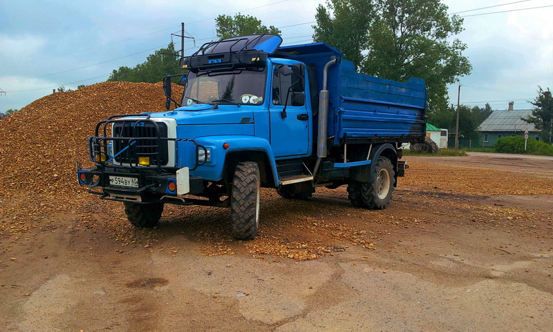

Re: Монопривод
А КаВЗ старого образца или нового, с оперением 3307? Просто по сути КаВЗ (поновее если) - это 3307, а на последнего лебёдку втиснуть без труда. Вот, например, на моём установлена. Видно? Нет? ))
Что до 53-го - тут не скажу. Но суть по идее в целом та же, только что бампера разные.
