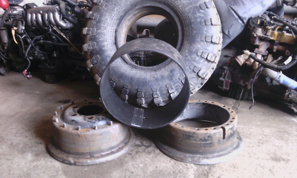

Форумчане , выручайте. Находил на форумах тему где описывалась какие бэдлоки из пластиковой трубы ставятся в сборный диск из широких половин 66го и БРДМ . Нужна ширина , диаметр трубы и толщина стенки.

тема была,но там всё неясно.могу снять размер флипера,давеча у меня появился.

широкие у обоих одинаковые,только в брдм шпильки вварены сразу и серёдки под ступицу нету.завтра сниму размер флипера.Кстати ещё вариант: если есть много флиперов шишкиных можно расширить родной,я просто не представляю как засунуть пластиковую трубу в колесо.Флипер складывается на замке и то хреново входит-выходит,а пластик толстостенный при таких диаметрах ваще хрен согнёшь что б всунуть.

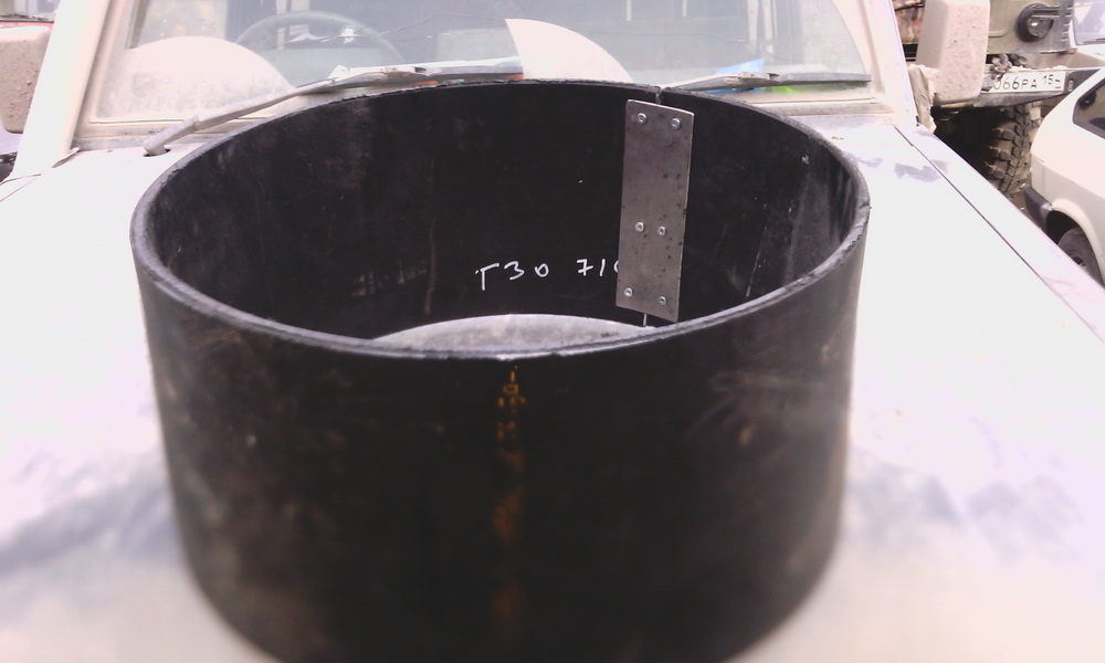

Вот тут разборное распорное кольцо, с таким и диаметр трубы не так критичен. http://www.vnedorog.ru/ipb/index.php?sh ... 6371&st=20

Отлично ! Так и буду делать . Только должно и одного замка хватить.

Если с одним то и зигзаг можно не выпиливать, просто перепилить по прямой, но это если труба точно в диаметр или чуть меньше.

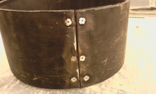

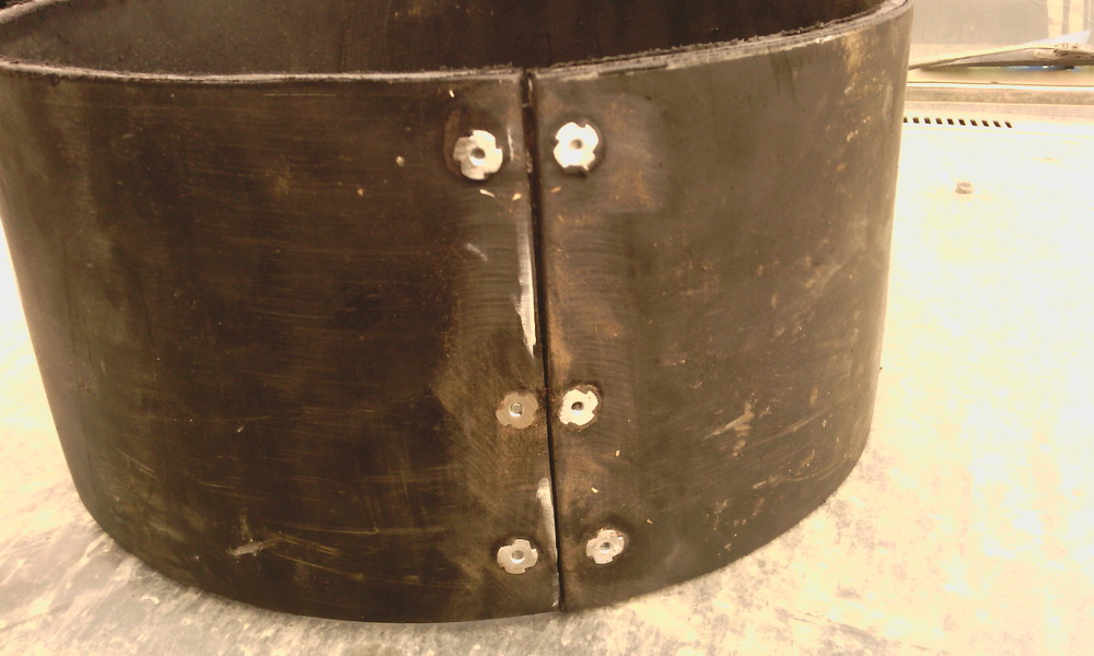

Specnaz4x4
Сообщения: 82
Зарегистрирован: 08 сен 2014, 18:49
Откуда: Новосибирск.
Re: Знакомтесь - Галина Андреевна Зыкина. Она же штабная.
Сообщение Specnaz4x4 »

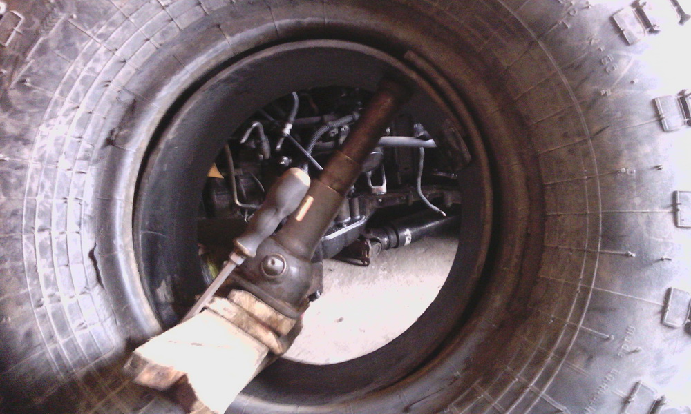

Перед поездкой собрал передние колёса с бэдлоками.
Запихивать сложно но можно.
