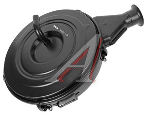

Воздушный фильтр сразу меняй на этот:

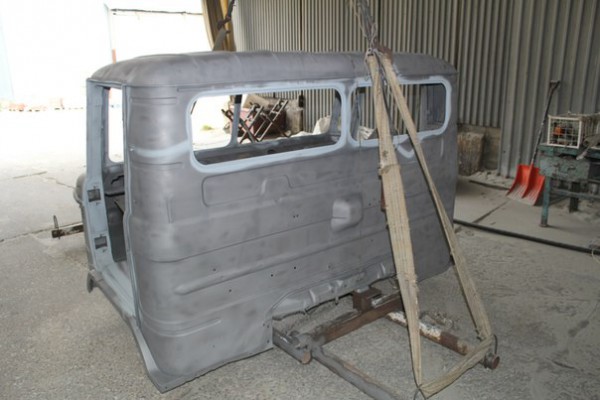

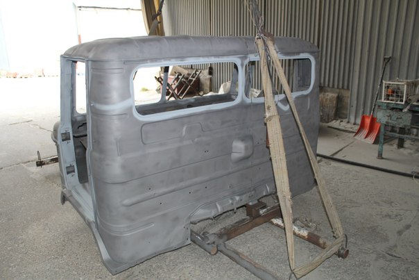

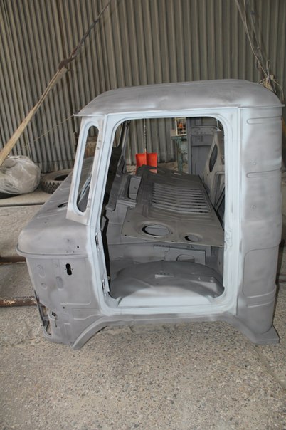

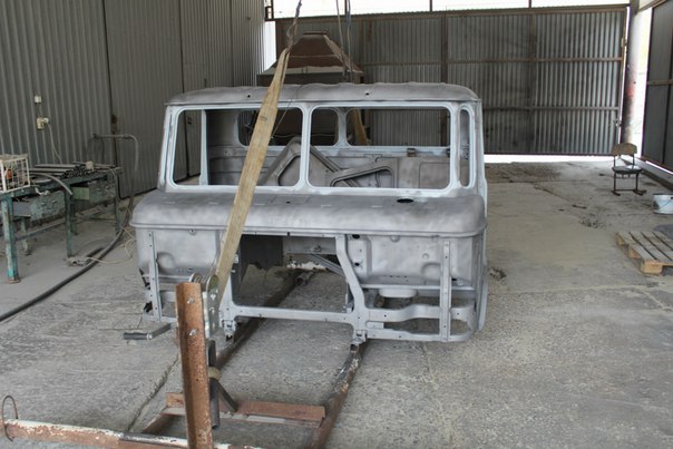

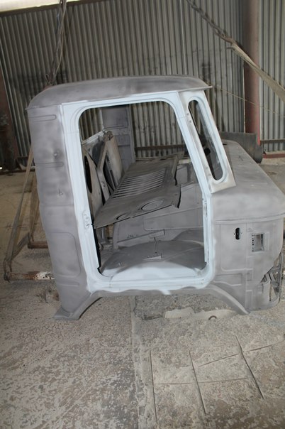

Кабину забрал из пескоструйки, арки окон и дверей отработали цинком. Не теряя времени сразу отвезли в покраску.....будем ждать первых результатов....

А как цинком обрабатывают? Просвятите.
- ru2dx
- Сообщения: 315
- Зарегистрирован: 16 авг 2014, 12:07
- Откуда: Серпухов
Re: ГАЗ-66 RU2DX
костя27 писал(а):[post]295797[/post] А как цинком обрабатывают? Просвятите.
Точно не могу рассказать о всем тех процессе....сам я не видел как это делают.....но как мне сказали тем же пескоструем, только вместо песка добавляют какой то порошок, содержащий цинк....и он как то туда вплавляется.....

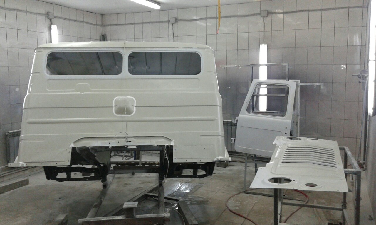

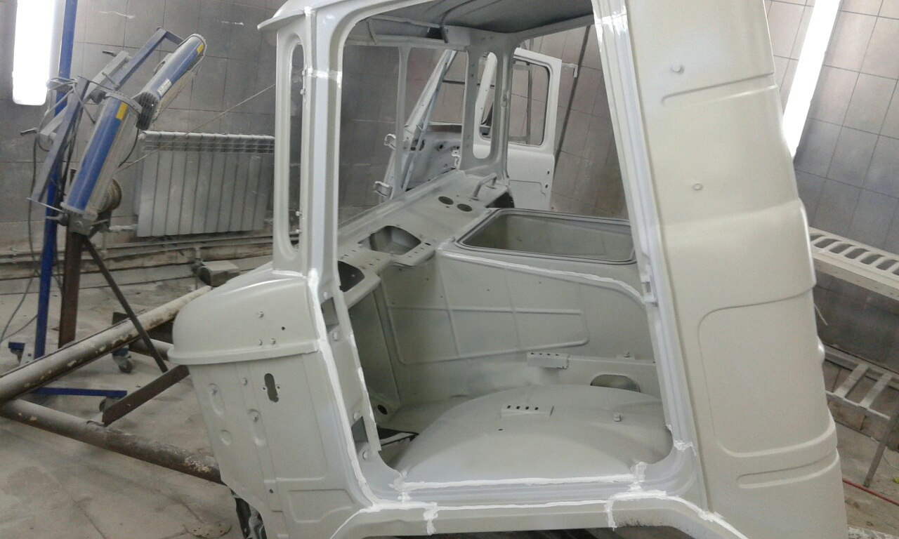

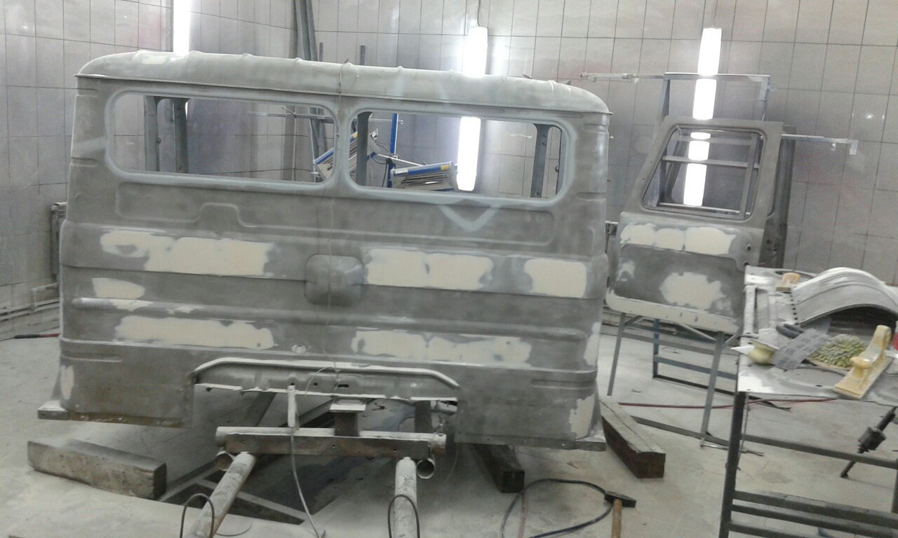

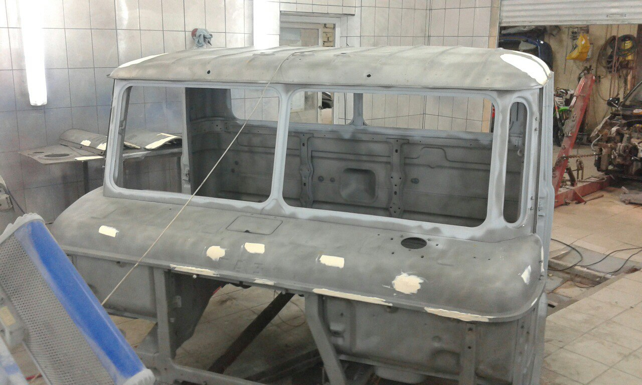

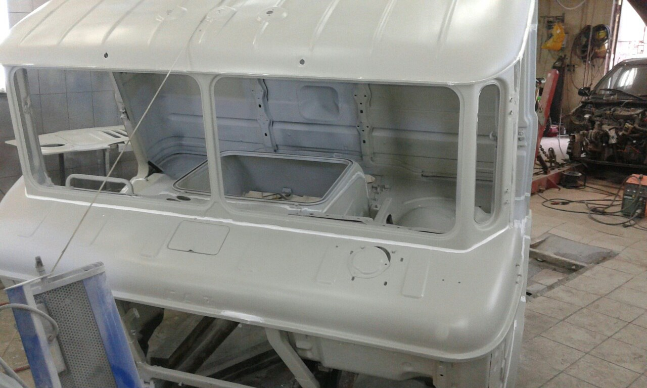

Сделали для меня немного фоточек....
Все выпрямили....на крышу вварили 2 усилителя из арматуры....3 слоя грунта....все швы замазали герметиком....днище прошли антигравием....
