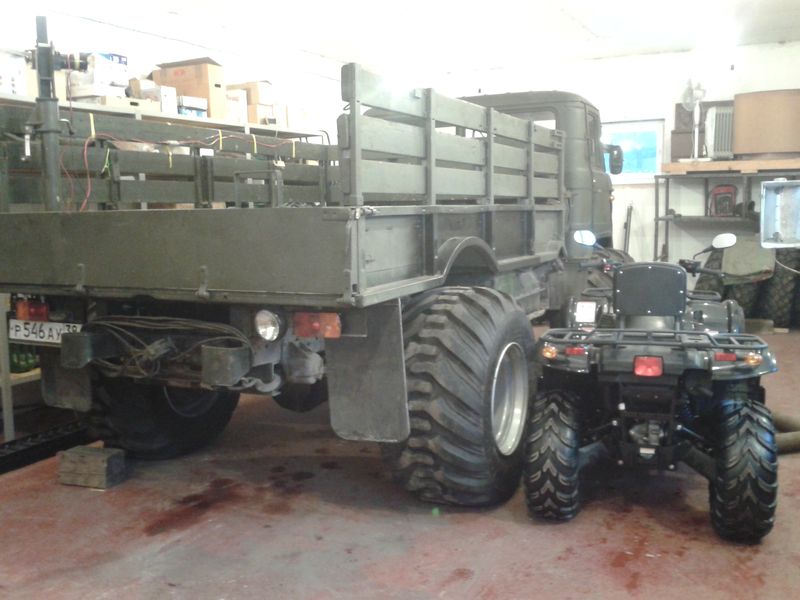

А если 2 тонны груза в кузов,поедет? Че пустому гонять?
lzcat
Сообщения: 101
Зарегистрирован: 03 окт 2012, 16:12
Откуда: Иркутск
Re: ГАЗ-66, 4ВД-ВС: Лесовичек
Сообщение lzcat »
AlexM писал(а):А если 2 тонны груза в кузов,поедет? Че пустому гонять?
Смотря чего 2 тонны...
Золото Колчака мы и на руках унести сможем.
Если поедет имеется в виду - мотор. То думаю проблем не возникнет. Квадрик + шмурдяк (~ 500 кг.) - никак не отразилось и не чувствовался.

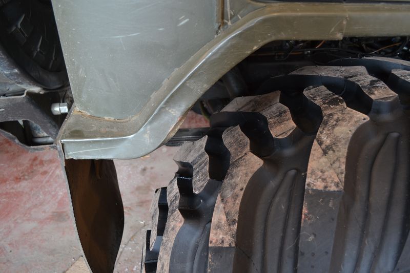

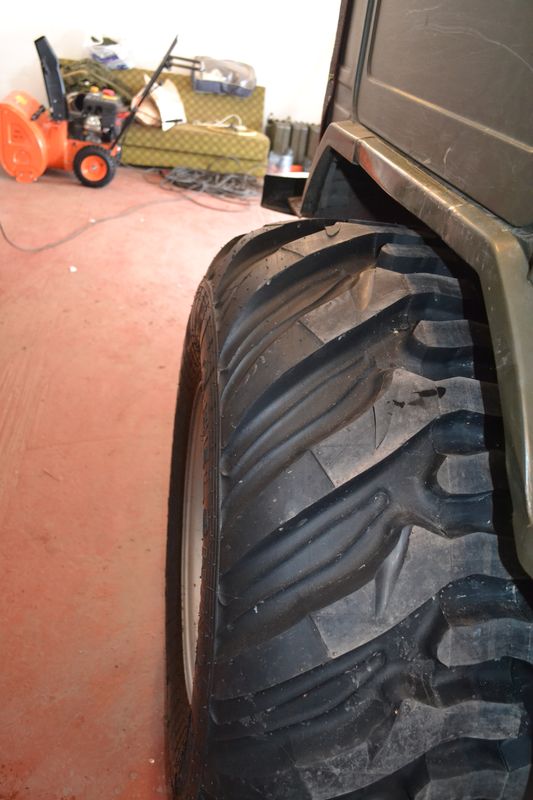

Кабину желательно поднимать выше (сейчас +5). При активной езде цепляет, вот последствия:
У всех бывает, не у всех проходит.
polyglot
Сообщения: 557
Модель: ГАЗ-53
Сообщение polyglot »
не легче крылья порезать?
lzcat
Сообщения: 101
Откуда: Иркутск
Сообщение lzcat »
polyglot писал(а):не легче крылья порезать?
кабину вроде как жалко

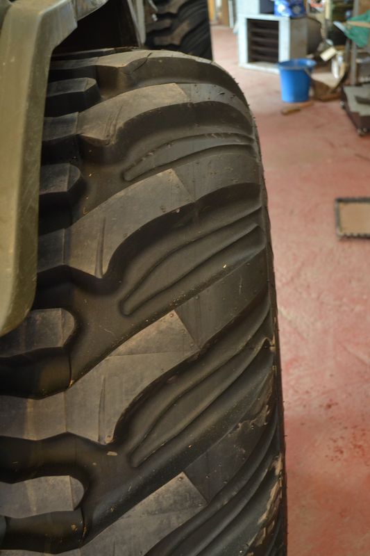

О резине.... немножко флуда.
Тут недавно безумный Макс пересматривал, дак в третьей части плохие челобуки во главе с Тиной Тернер, гоняли примерно на такой-же резне
:D Плагиаторы пиндоссские блин

Сами писали,с КУНГом не поедет.....Жепу возить за такие деньги....Утопия,зачем грузовик тогда? УАЗек проще будет.....

AlexM писал(а):Сами писали,с КУНГом не поедет.....Жепу возить за такие деньги....Утопия,зачем грузовик тогда? УАЗек проще будет.....
и уазек проще
33' мудовый БфГудрич, лифт, военные мосты, блокировки (перед, зад) принудительные, на пневме, + по мелочи.

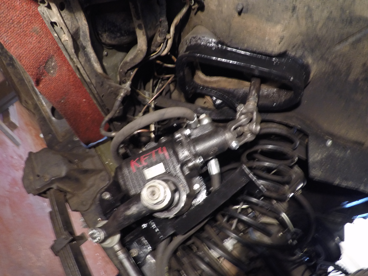

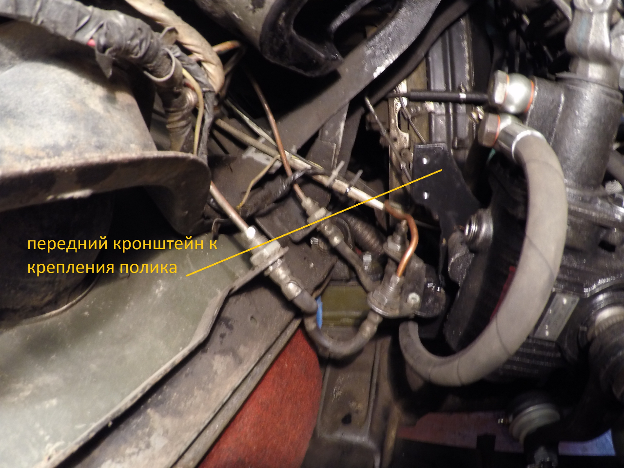

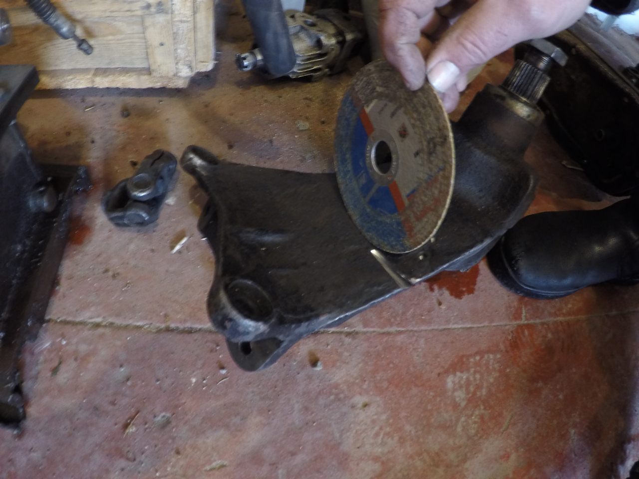

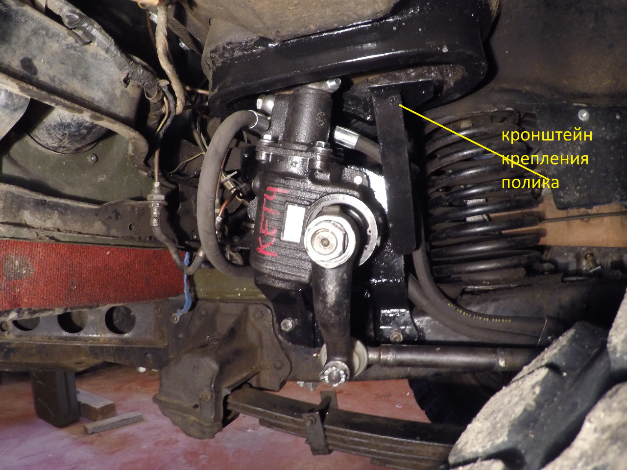

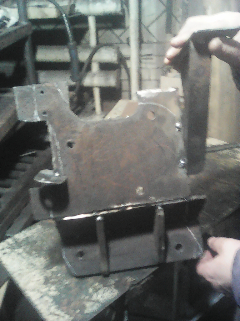

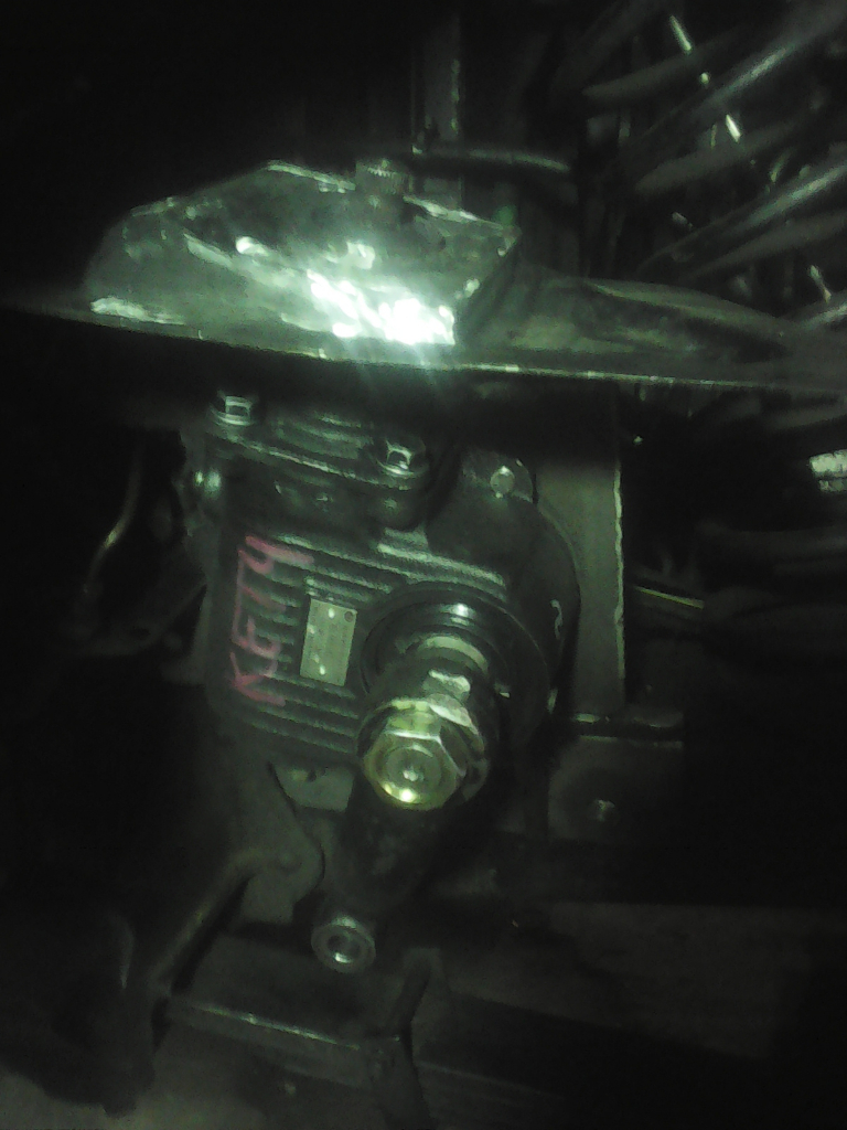

Увидел тему про гур у Кости 27
http://www.gaz66.ru/forum3/viewtopic.php?f=60&t=23972
и решил попробовать поставить такой же редуктор распределитель.

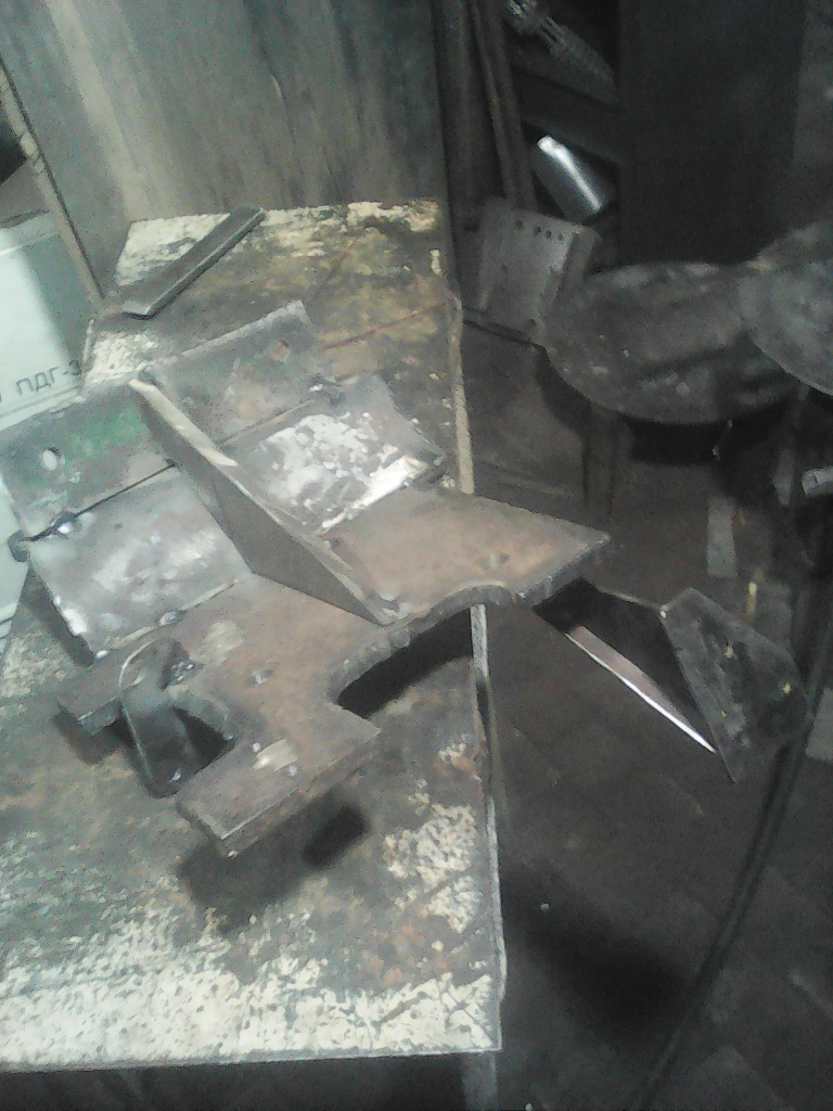

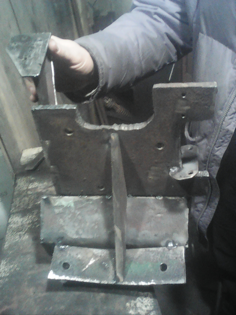

За основу хотел взять родное крепление рулевого редуктора и на него уже доваривать
резанул болгаркой, резался очень мягко, что за металл не понятно, как поведет себя после сварки неизвестно.
Взял пластину толщиной 12мм. (хватило бы и 10мм.) и из нее делался кронштейн:
lzcat
Сообщения: 101
Откуда: Иркутск
Сообщение lzcat »

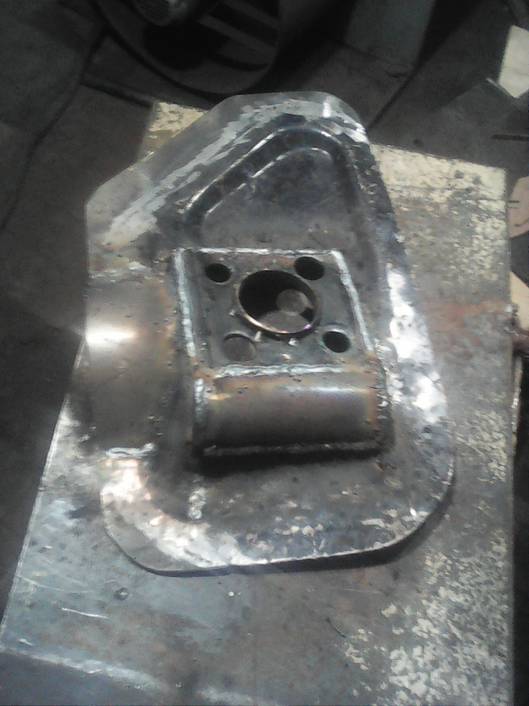

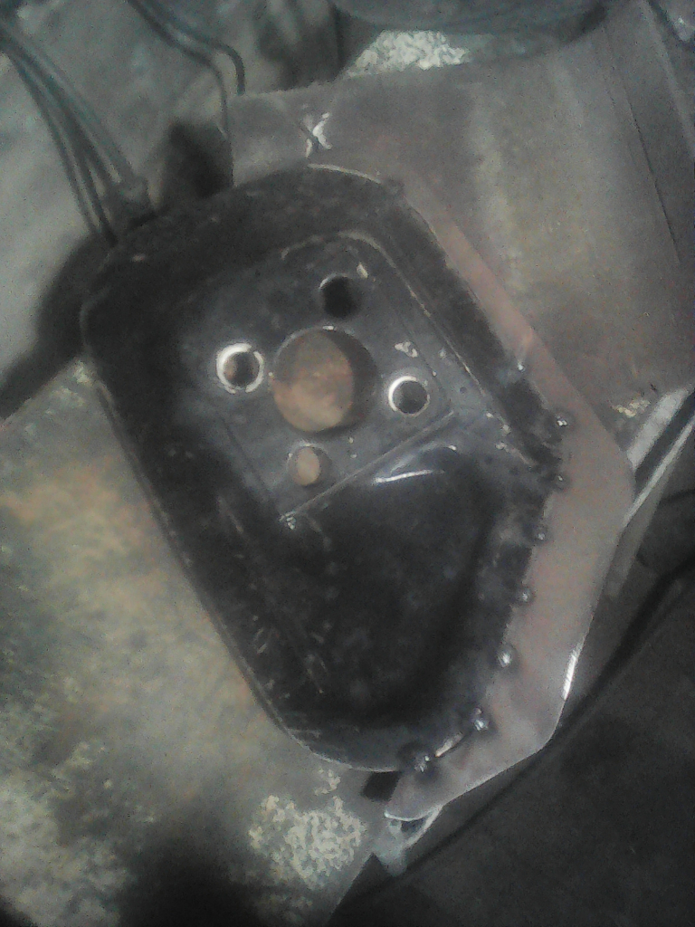

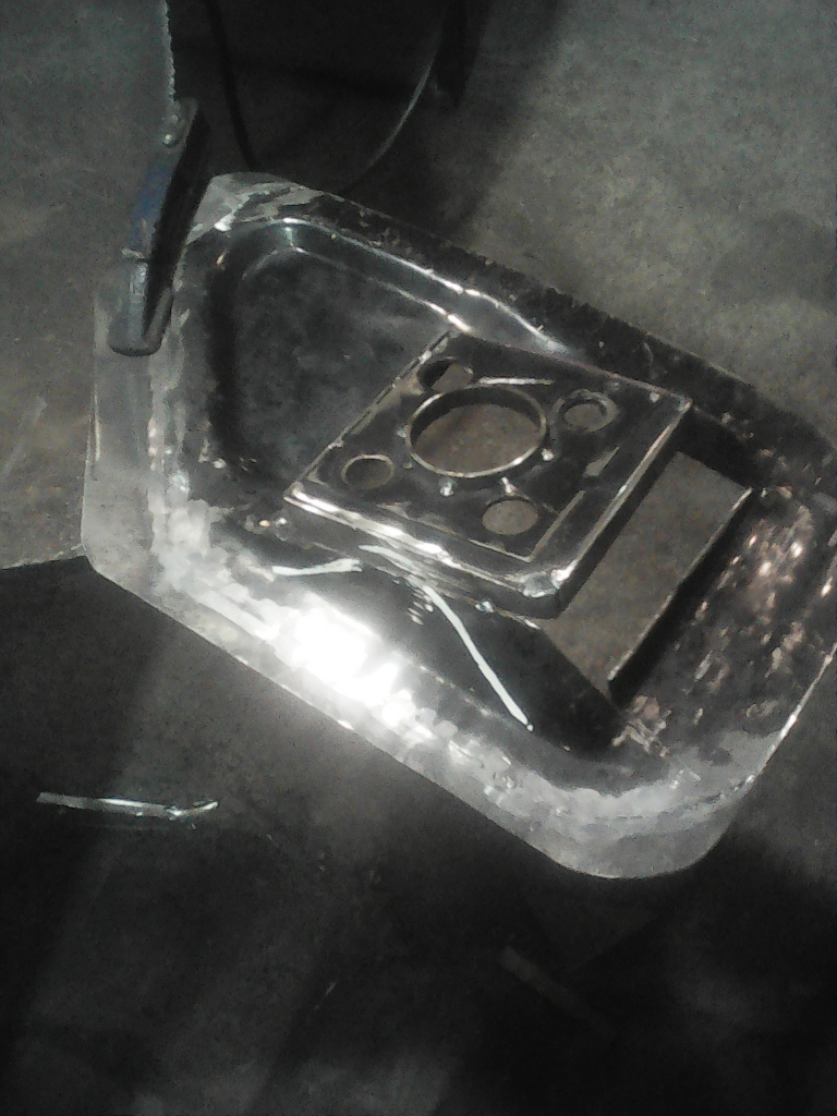

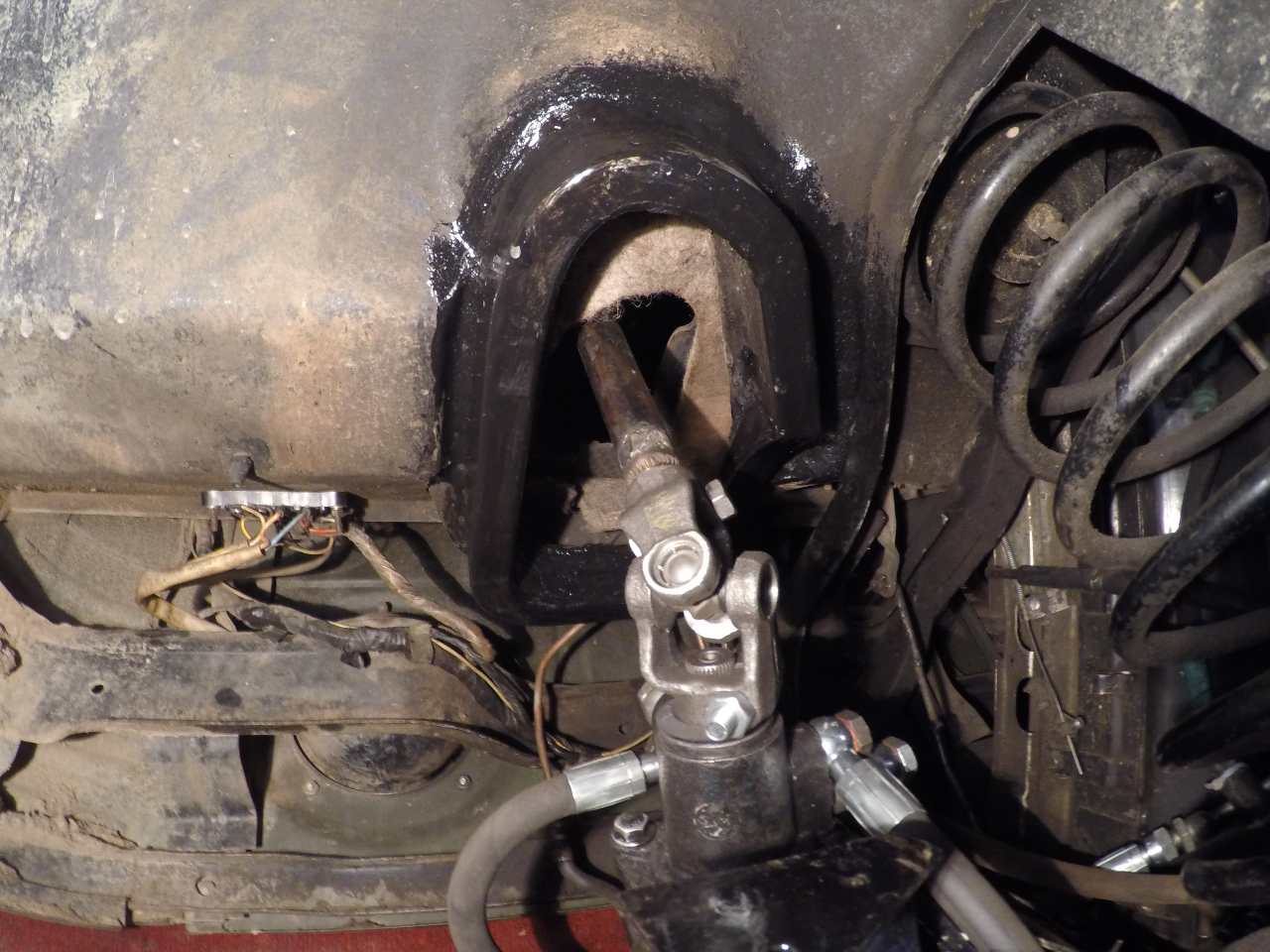

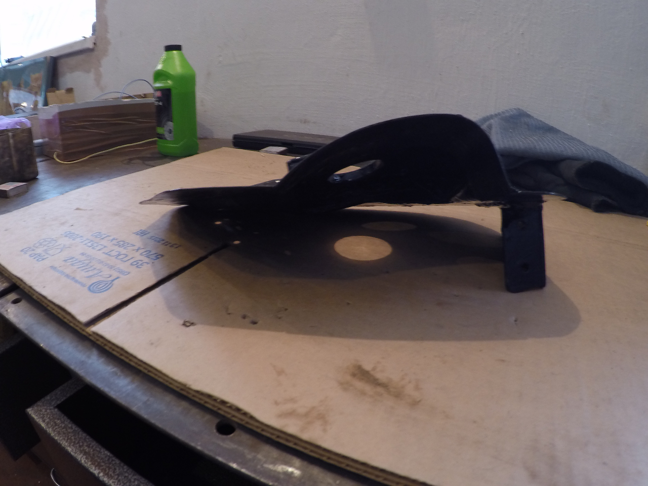

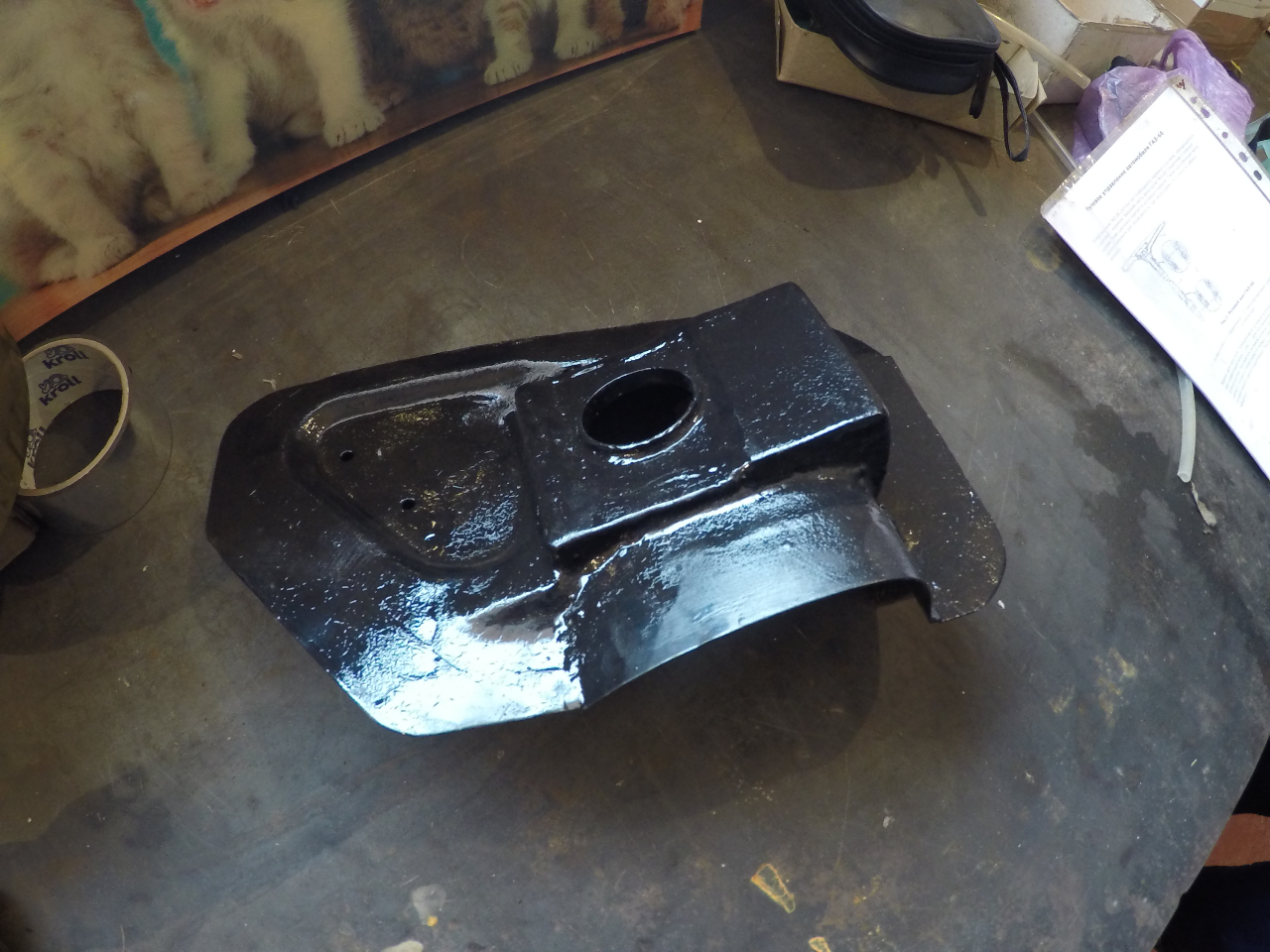

Обращаю внимание что кабина у меня лифтована на 5см.
Для закрытия дырки в полу кабины за основу был принят вот такой кожух:
Получилось:
Примеряем:
При таком расположение грязь и вода не будет скапливаться на сальнике редуктора.

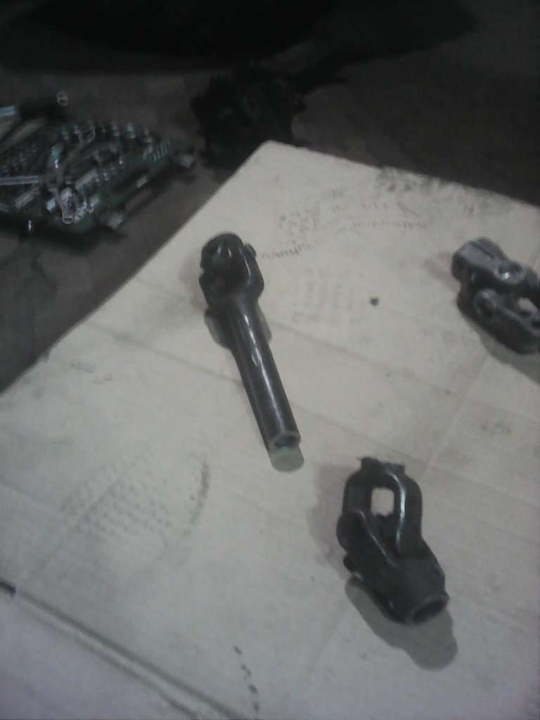

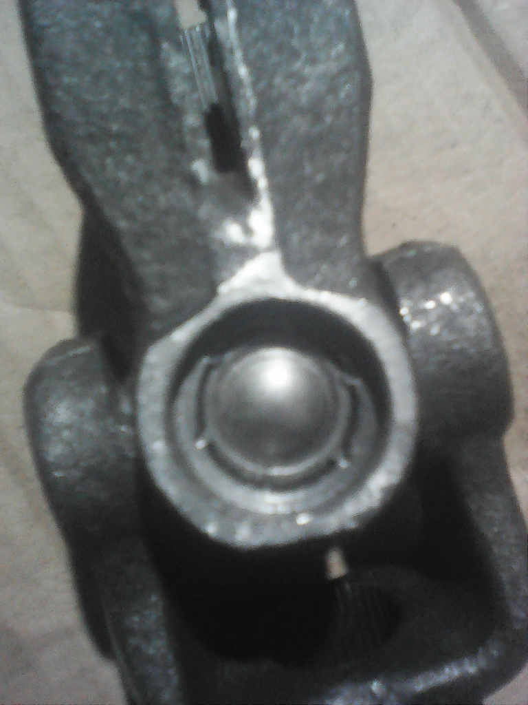

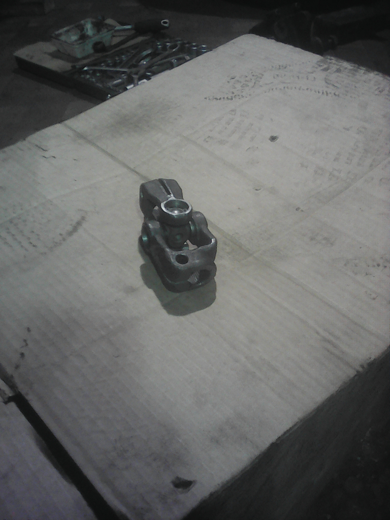

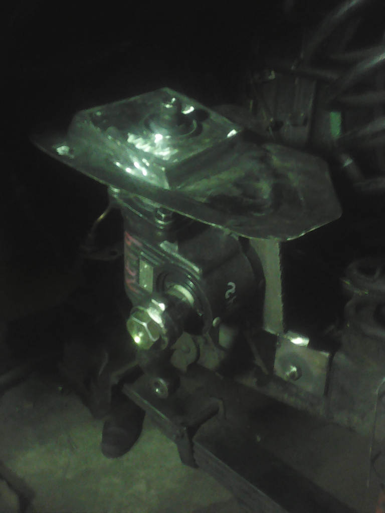

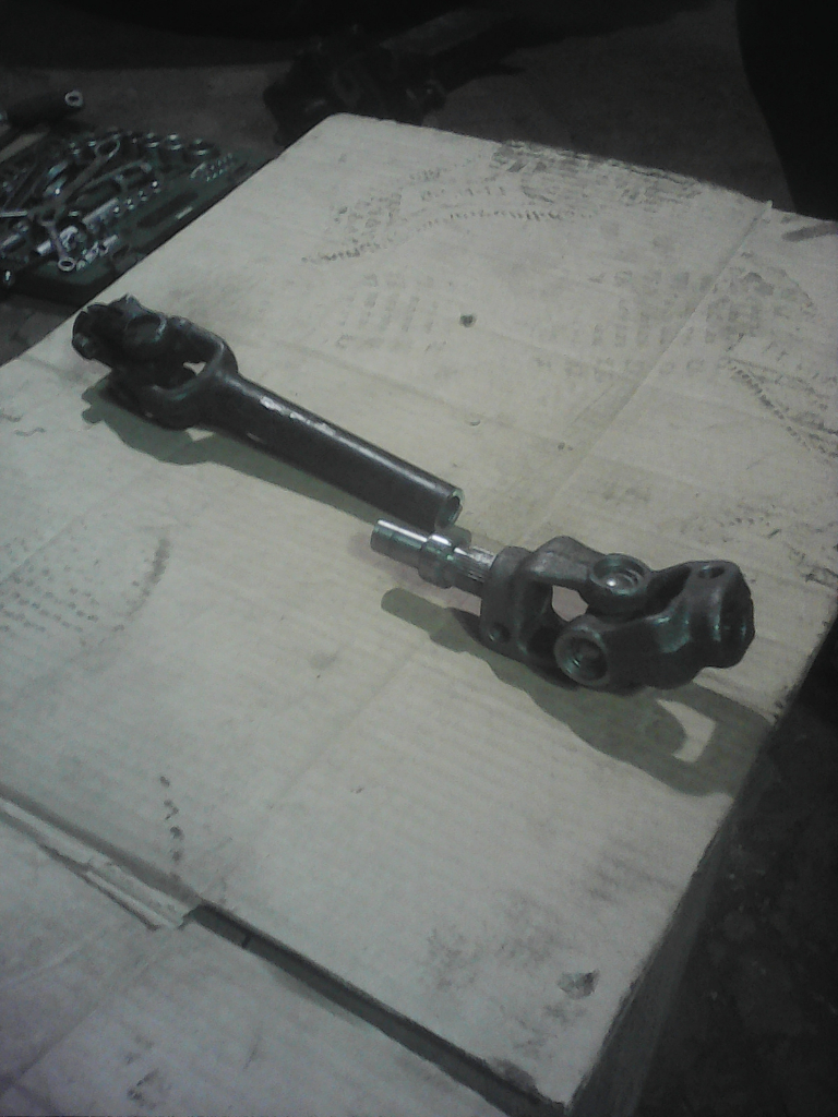

Карданчик купил, который подходил по шлицам
Крестовина у этого кардана неразборная (новодел есть новодел)
lzcat
Сообщения: 101
Откуда: Иркутск

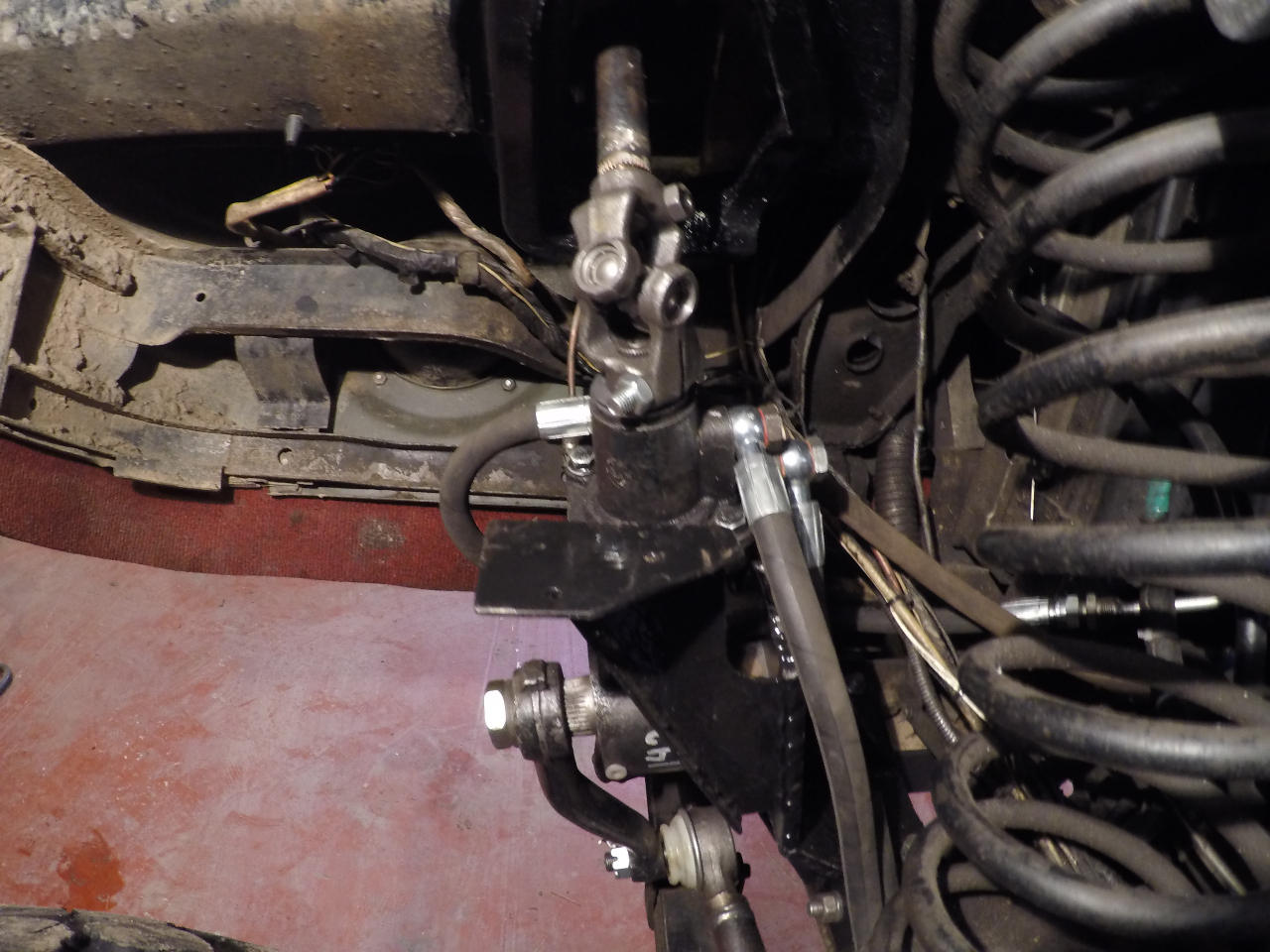

Сообщение lzcat »

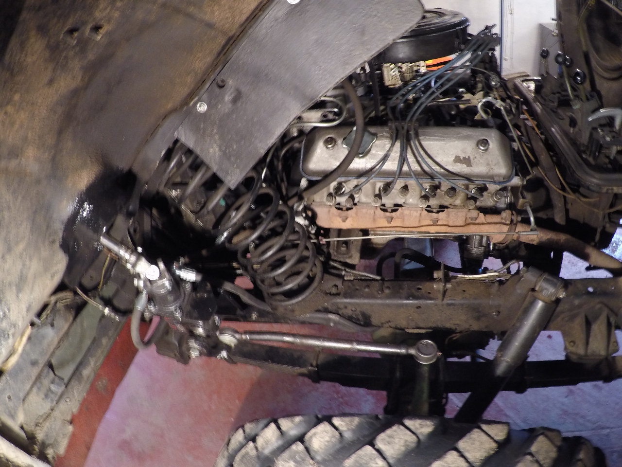

у токаря заказал переходник со шлицами
Тяга продольная рулевая ГАЗ-53, удлинили
Вот что получилось:

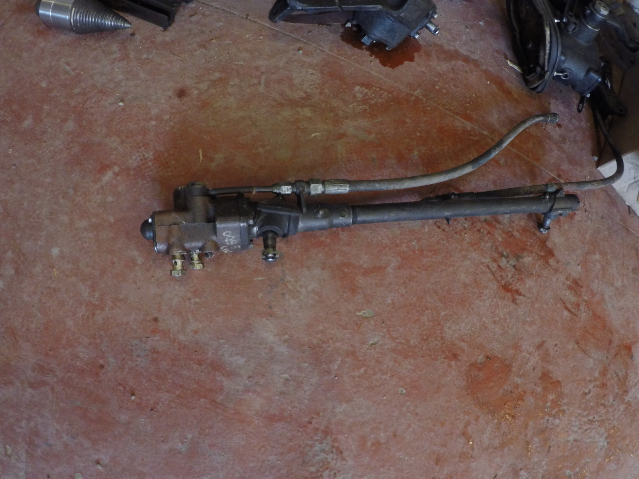

Сообщение lzcat »
Насос стоит у меня такой:
http://www.agu.by/index.php?module=view_id&vid=1315
Проехал км 40-50, руль стал чуть легче и ушел люфт, который я не мог победить на кразовском золотнике
