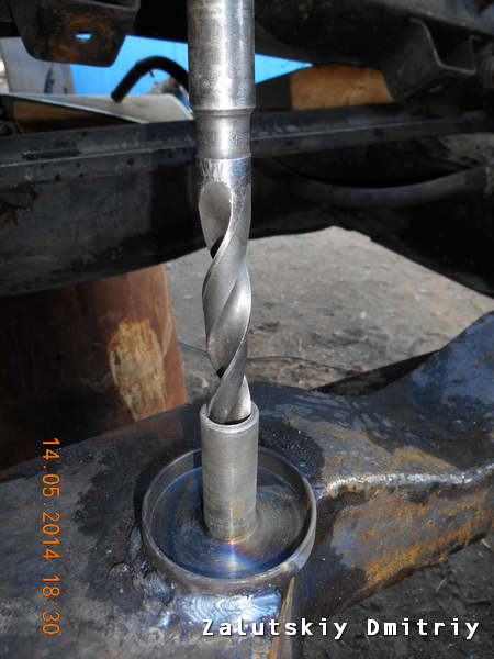

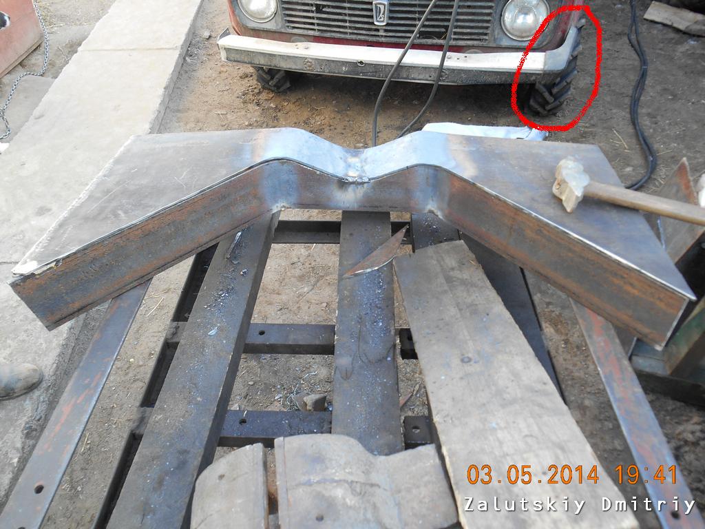

Почему то долго не открывался форум, за это время мы сделали кронштейны, делали перерывами, ведь во всю идет садово-огороднический сезон :D Времени почти не было.

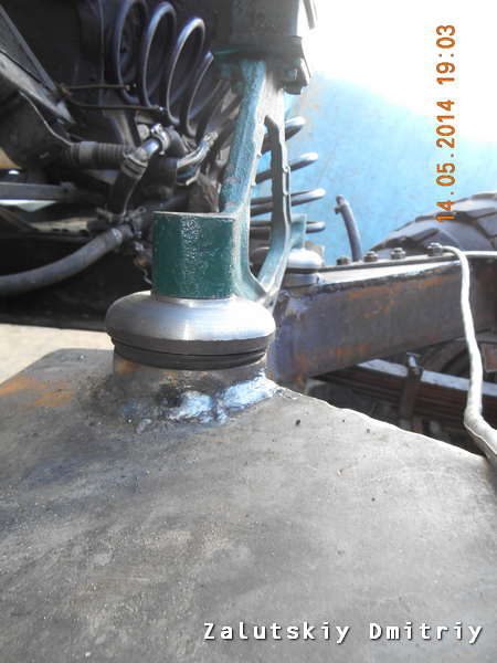

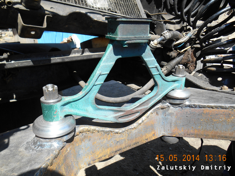

В последний момент решили поставить дополнительные подушки спереди двигателя. Подушки будут амортизировать ход только вверх-низ. В случае чего перейти на "жесткое" крепление - дело 15-ти минут.

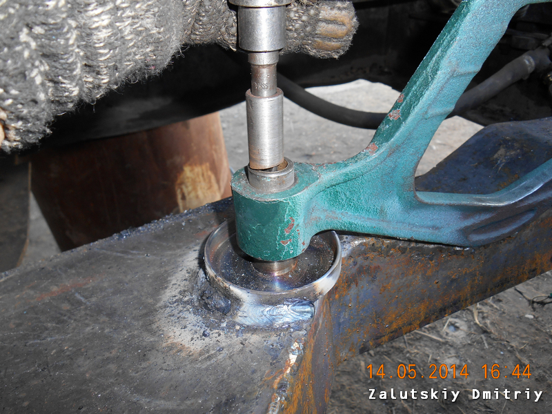

Важно!!! Двигатель после установки имеет небольшой угол наклона назад, а траверса у нас наоборот вперед и бок(из-за изгиба рамы в верхней части) По этому пришлось делать кронштейны что-бы они были наклонены назад, а угол был равен углу наклона двигателя.

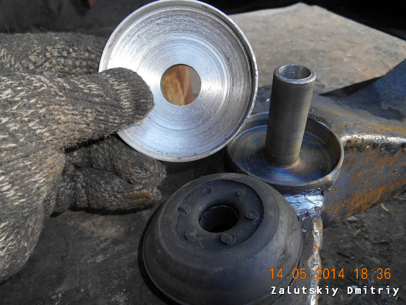

Из-за круглой формы и из-за борьбы с высотой решили приварить. Затем сверлим, сначала меньшим сверлом(используя калибр для центровки), затем сверлом на 16.

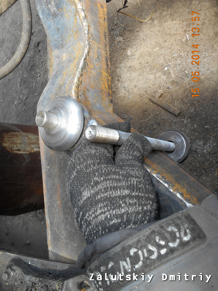

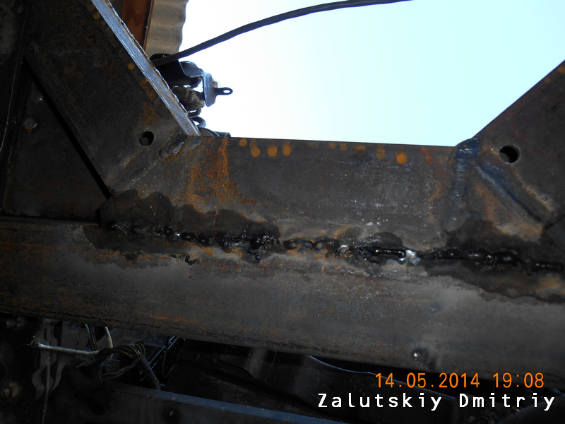

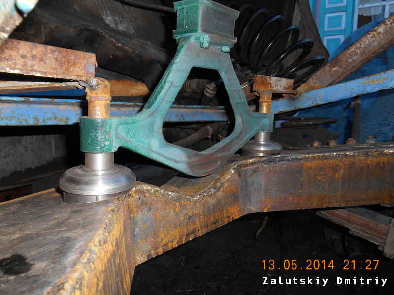

Болт М16х1,5 будет проходить сквозь всю траверсу, снизу через внутреннюю полку.
Примеряем всё это дело.. Нижние подушки также можно поставить "сверху"
PS: Сварщик траверсы конечно не блещет аккуратностью, за то всегда славился надежностью :)

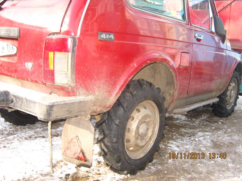

А что за резина такая стоит на Ниве,есть фото получше?
DmiTLeX
Сообщения: 35
Зарегистрирован: 12 авг 2012, 15:02
Откуда: респ. Бурятия
Re: Шишиговоды из Бурятии устанавливают Д-240
Сообщение DmiTLeX »
Это ФБел-253М.
Устанавливается на штатные диски, без всяких переделок, даже лифтовать не надо.
Стоит 2500р. Пробег 8 тыс- все шрусы, полуоси на месте, хотя осенью по гозовали изрядно :wink:
