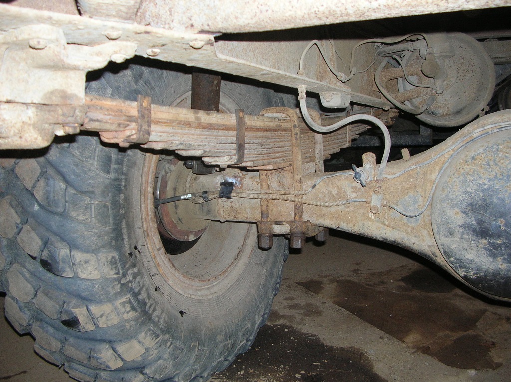

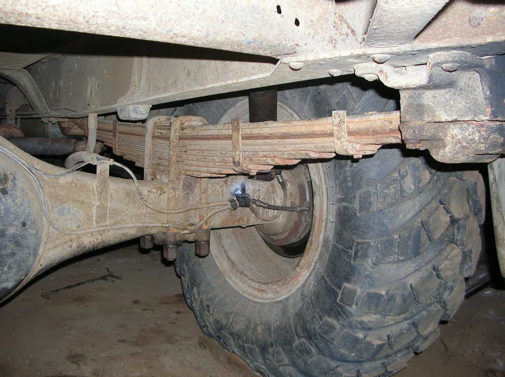

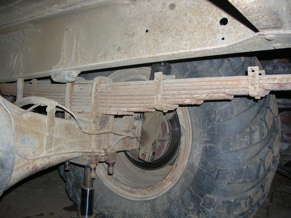

Всех с прошедшими новогодними праздниками!
Решил разбавить немного долгие зимние вечера, когда народ жаждет хлеба и зрелищь!
Давно заметил, что задние рессоры стали ровными и на ямах работали только чашки.
Подогнали мне тут два коренных листа и я их инсталлировал. Вот что получилось.
Машина сразу подросла на 5 см в высоту и визуально рессоры заработали.
Все еще не покидает мысль о пневмоподвеске, но пока я не готов…
