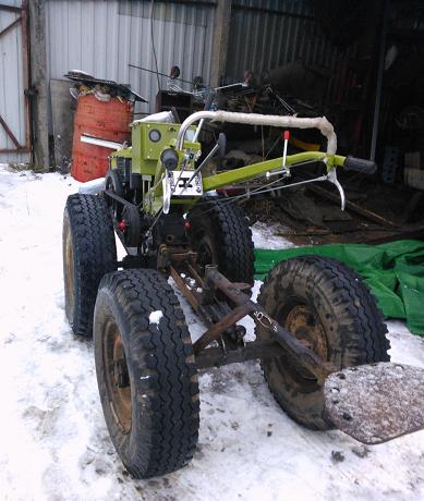

А я седня на дизельное китайское чудо вкорячил колеса от уазика. Вот осталось из газ69 моста колесную сцепку сварить и можно будет гонять на нем
А потом фаркоп останется нарыть и будет счастье для таскания прицепа.

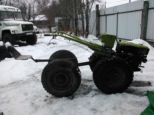

В основном сцепку для мотоблока сварил. Осталось наладить гидротормоза и покрасить. За основу взят мост от газ69 и колеса от УАЗа.
Основное предназначение: катать меня и таскать прицеп. Крюк фаркопа пришлось брать в магазе, от 2107.

С такими колесами только свою жопу возить, больше ничего не утянет...
- Папуся СССР
- Русский Националист
- Сообщения: 3097
- Поблагодарили: 43 раза
Re: Мотоблок мотокльтиватор
В паспорте назначение в перевозке до тонны, так что мои телеса не решат грузотягание даже с учетом навески кг в 80.

По опыту телеги с мотоблоком, ручки приходится на 90 градусов по отношению к дышлу поворачивать. Полностью на 90 у меня нельзя, дышло выходит из швеллера и падаешь вместе с ручками и дышлом вниз. Но угол близкий к 90 обязан быть. В такой конструкции еще и ноги в колеса могут попасть, а можно наверное и копчиком пропахать, если на горку въезжать.

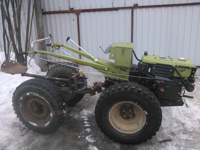

Окончательный, кроме покраски, вид, надеюсь, блокомот со сцепкой принял такой:
Трубки и главный цилиндр сцепления от УАЗика. Остальное - железо, что под руку попало.
Ломается почти на 90*, до упора колесо в колесо. Пулять на нем еще не приходилось - на дороге сплошной лед и без цепей не поедет. Как гонял по участку понравилось
