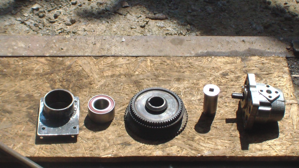

Приветствую тема интересная тоже люблю строить чего нибудь,а редуктор на фото отчего ?

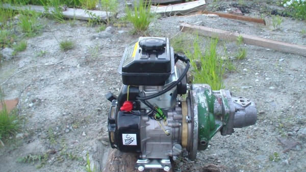

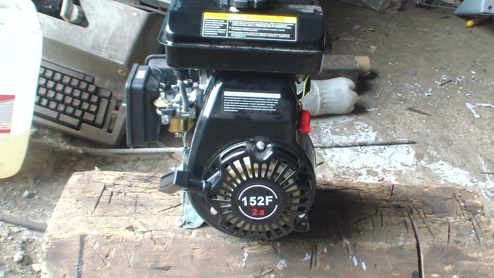

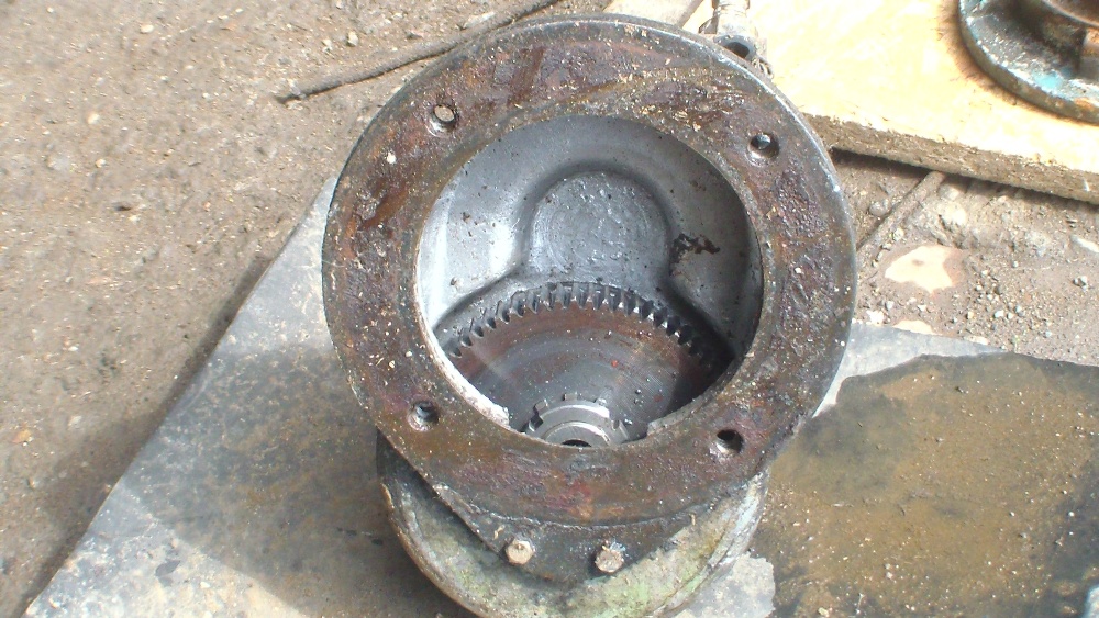

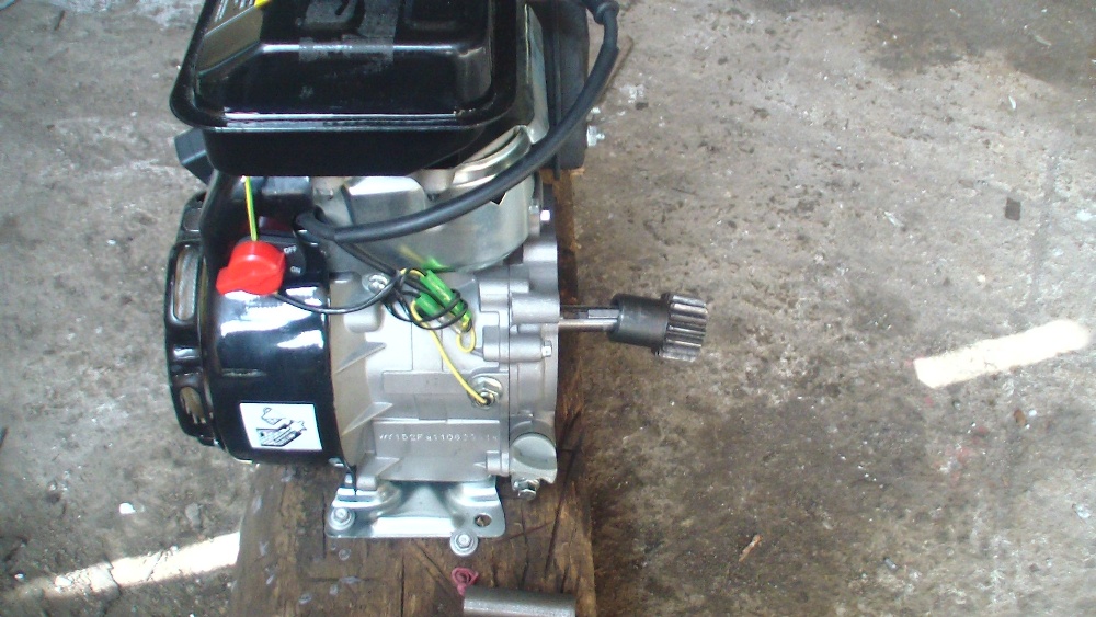

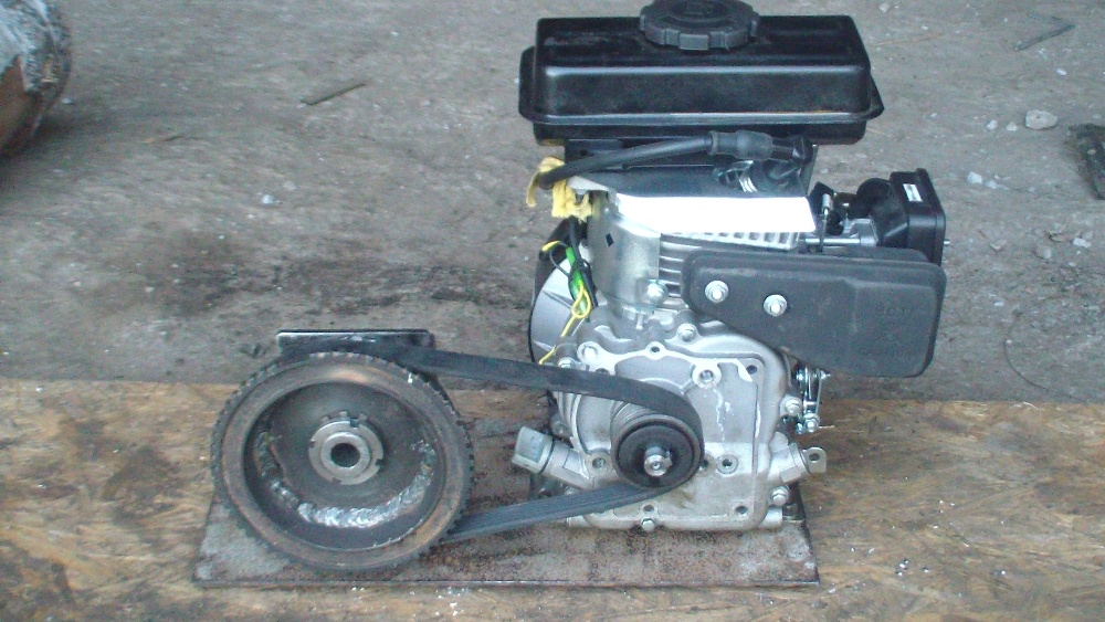

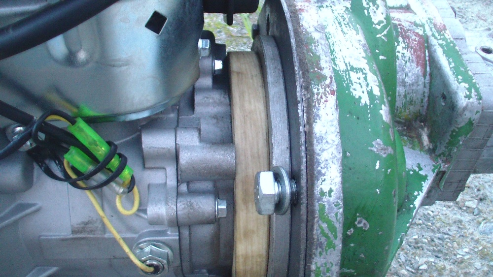

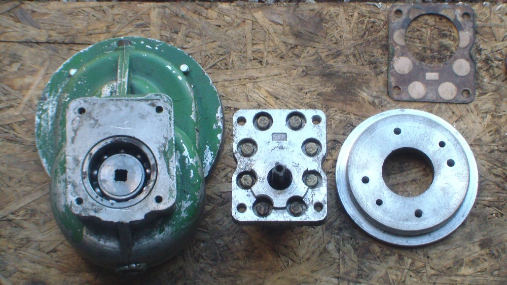

Маслостанция День второй.
Редуктор этот крепился к электродвигателю,мне достался в таком виде , очевидно маслостанция была. Понижает обороты в 4 раза .
Дв лифан 4200 оборотов 1.5 кв после редуктора 1050 оборотов 6 киловатт при полной мощности двигателя.
Планирую в 30 кг веса уложиться .

Re: КМУ - ГАЗ 66 своими руками
Редуктор оказался шумноработающим,скрепящим устройством .звук от него громче чем от двигателя.Что не-так непойму.Пойду другим путем.
Детали продаются в магазине , проще в изготовлении , ремень избавит от шума + скидка на кривые руки при регулировке

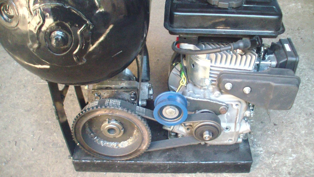

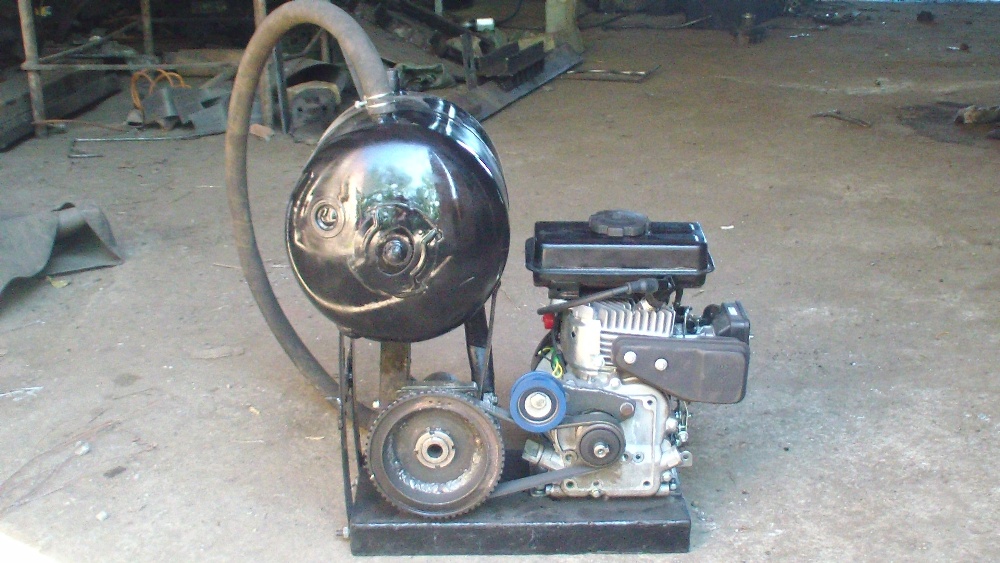

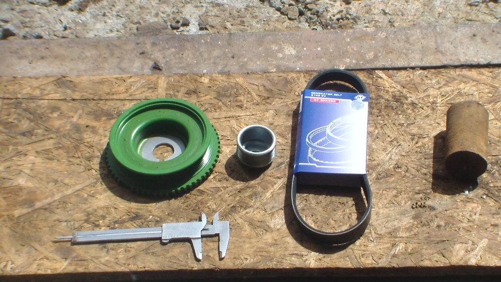

Маслостанция. продолжение.
передаточное число получилось 2.5,немного меньше чем нужно ,проверю датчиками давления на выходе при запуске,там будет поточней результат.

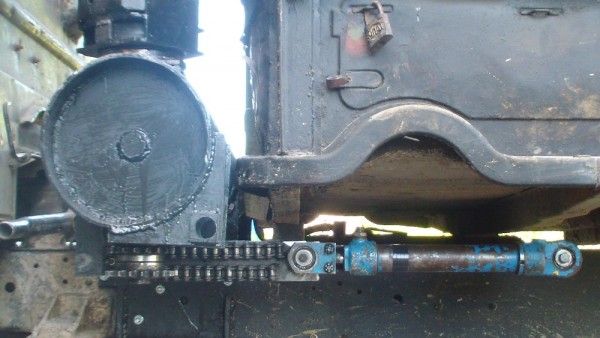

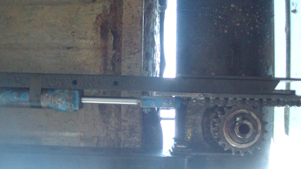

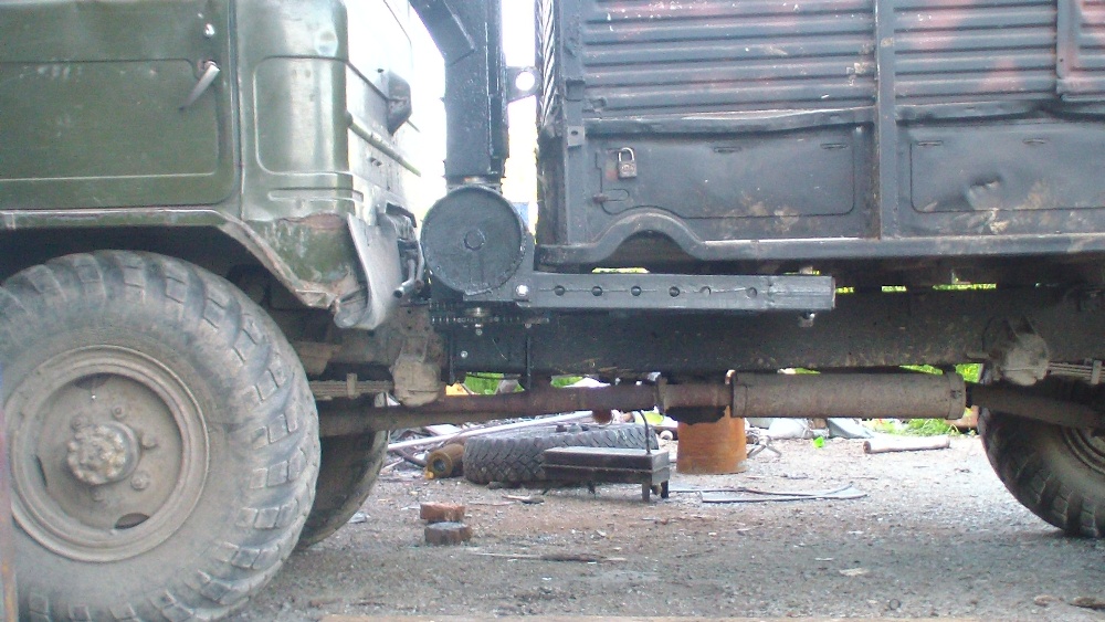

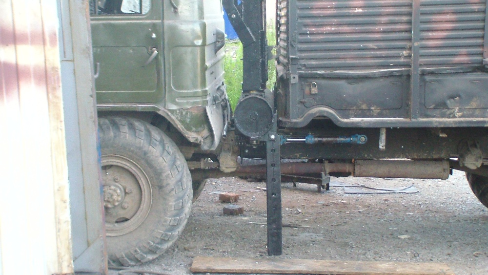

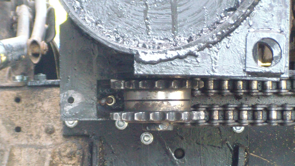

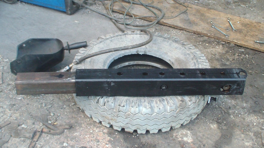

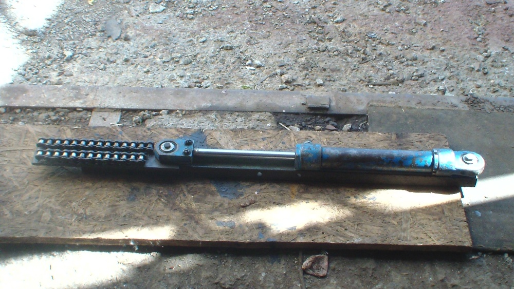

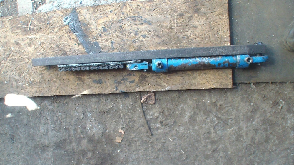

деталь поворота стрелы.
- andrei
- Водитель
- Сообщения: 3032
- Откуда: г.Кушва Свердл.обл
- Благодарил (а): 18 раз
- Поблагодарили: 25 раз
Круто получается! Теоретический должно работать без вопросов. Очень интересно посмотреть как будет на практике!

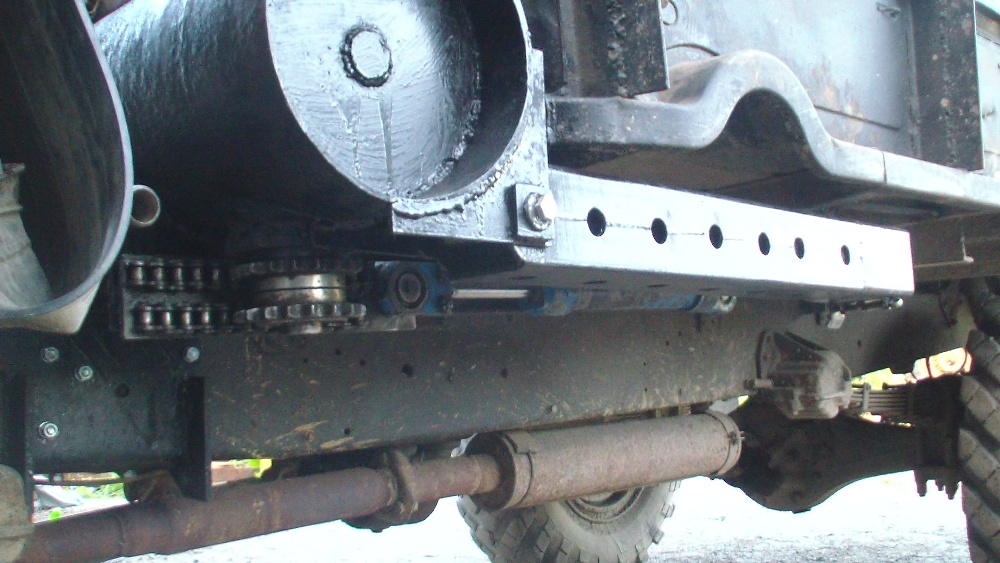

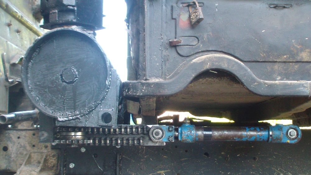

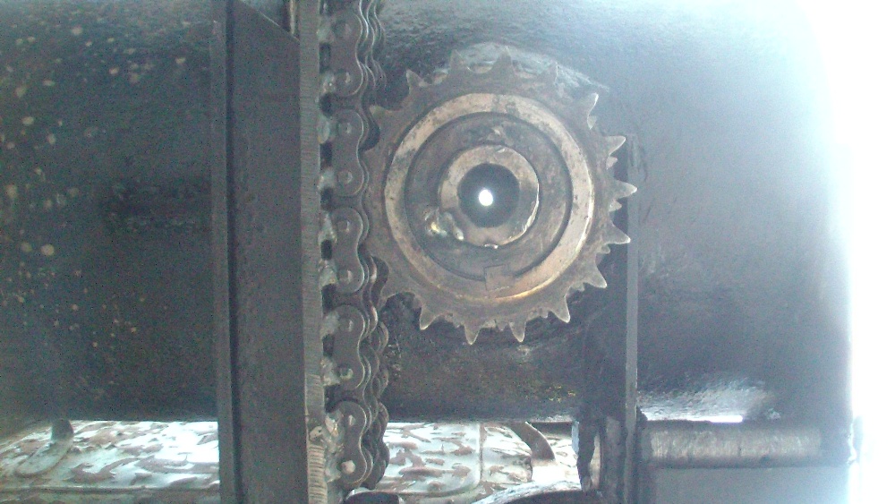

, пока только шевелятся детальки при помощи рук .Маслостанцию доделал,немного обкатал без нагрузки , двигатель сильно горячий при работе ,пока отложил в сторону ее .
Доделал опору и установил поворотный механизм, тежело дается "впихивание" деталей в габариты машины + охота чтоб были легкосьемные механизмы и ремонтопригодные,еще чтоб немешали к доступу основных агрегатов трансмиссии .
Вот немного фото.
Вот немного фото.

KurAnVi писал(а):а почему не ГРМ детали? эт типа буксанёт при на грузке?
У шкивов ГРМ передаточное число 2 а в этом 2.5 и к тому же шкив генератора почти без переделок подошел на вал двигателя.
Сначала хотел зубчатый ремень ставить ,но получилось с клиновым .
Завтра покажу маслостанцию в сборе.

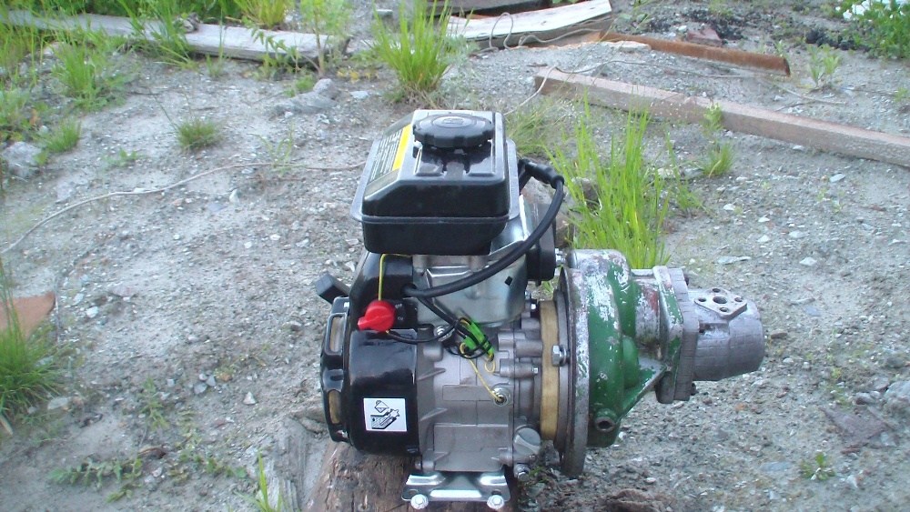

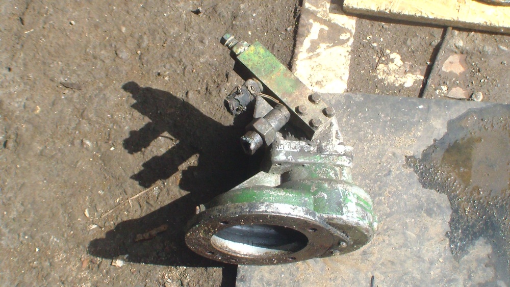

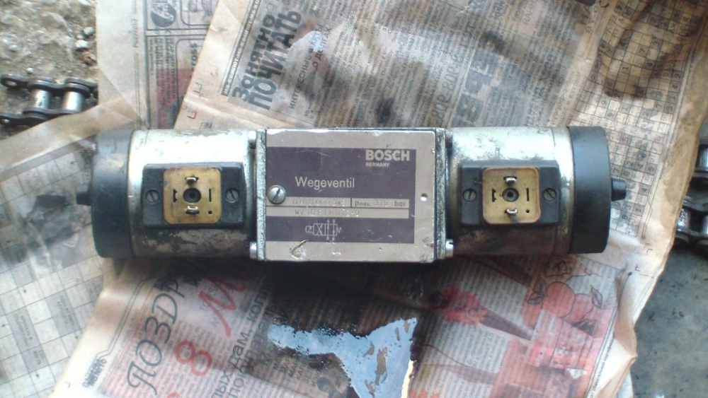

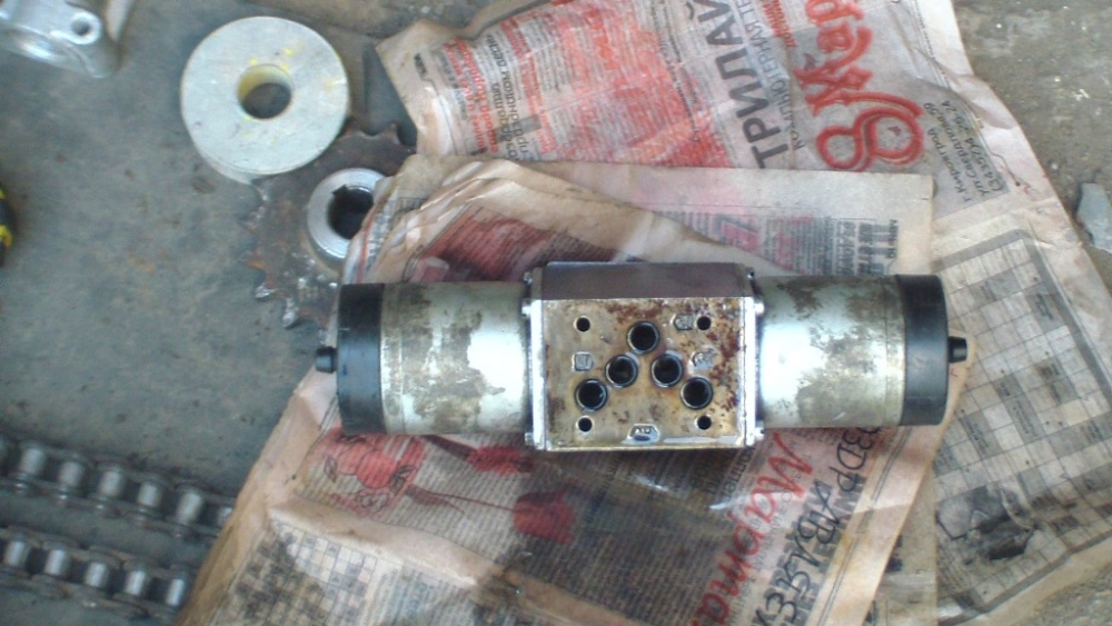

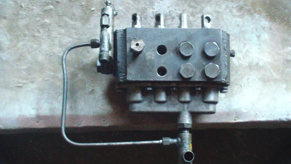

Маслостанция на обкатке.
распредилитель от эл.погрузчика,немного беушный.

у меня на дроваколе ещё такая фишка, когда плавно распредкой работаешь, то насос стопорится и мотор сразу клинит, вот думаю перепускной клапан поставиь, типа редукционный... у тебя то ремень-он буксанёт случй чаво)))
- andrei
- Водитель
- Сообщения: 3032
Как я понимаю на распределителе от погрузчика (что на последнем фото) как раз слева виден редукционный клапан.
naxal
- Сообщения: 183
- Зарегистрирован: 07 апр 2014, 20:37
- Откуда: урал
- Поблагодарили: 10 раз
Правильное название у клапана"предохранительный",предохраняет приборы от давления на которые они неращитаны, редукционный он понижает давление в трубопроводе до нужного вам,но и предохранительным можно понижать давление до необходимого.Таких приборов всяких много видов бывает , несильно заумна эта " ГИДРАВЛИКА" как кажется на первый взгляд .
