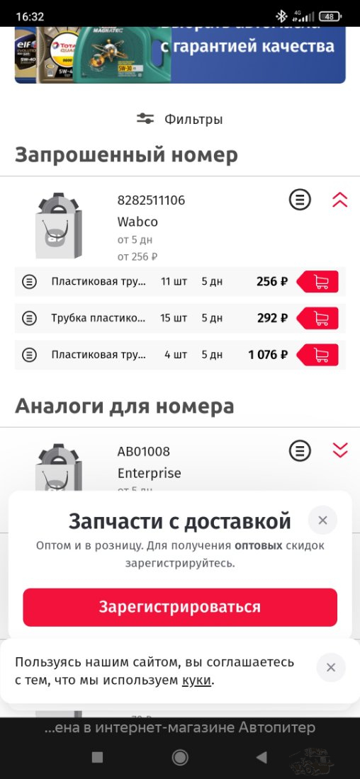

Какие лучше не знаю.Пользуюсь обычно черными с толщиной стенки 1мм под стандартную гильзу.Ориентируйся по этому номеру.
При желании подберешь аналог под свой кошелек.

Насколько я понял, полиамид лучший из этих трех вариантов. Ваш номер - полиамид.

С материалом трубки определился.Дальше какие затруднения?

Дальше нужно разобраться с фитингами))) Хотя эта проблема сейчас не первоочередная - сейчас перебираю кое-что по двигателю и полностью тормозную. Но на будущее нужно определиться, так как система подкачки на авто частично разукомплектована (нет трубок в основном).
