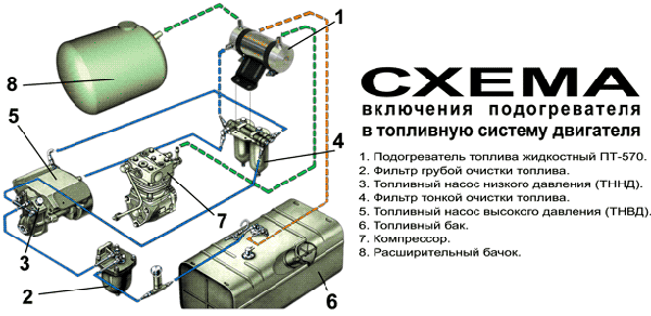

Для тех, кто не хочет и нет времени конструировать --во классная штука себе поставили на камаз
принцип тот же о котором писано выше, только облагороженный и применительно к камазу, но многие ставят доп. фильтра камазаовские (блок) так что в самый раз
самое смешное пришлось диечелом заказывать из челнов

ПОМПАТЕХ писал(а):Уважаемые коллеги я вас умоляю, кто из вас даст гарантию, что маслянный или водяной теплообменник имея давление выше чем в топливном баке перебросит в него воду или масло с вытекающими последствиями.
Такое решение с "водяным" теплообменником применяется СЕРИЙНО на ТЛК 100 и Лэнд Ровер Дефендер , нареканий я не слышал.
