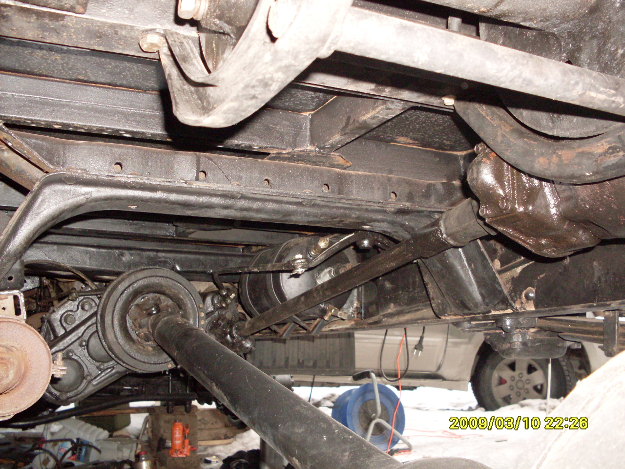

Моя машина.

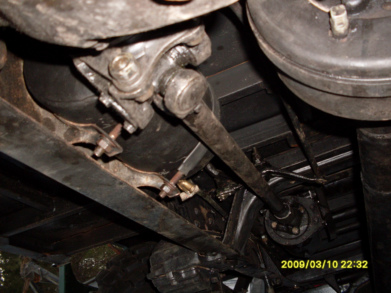

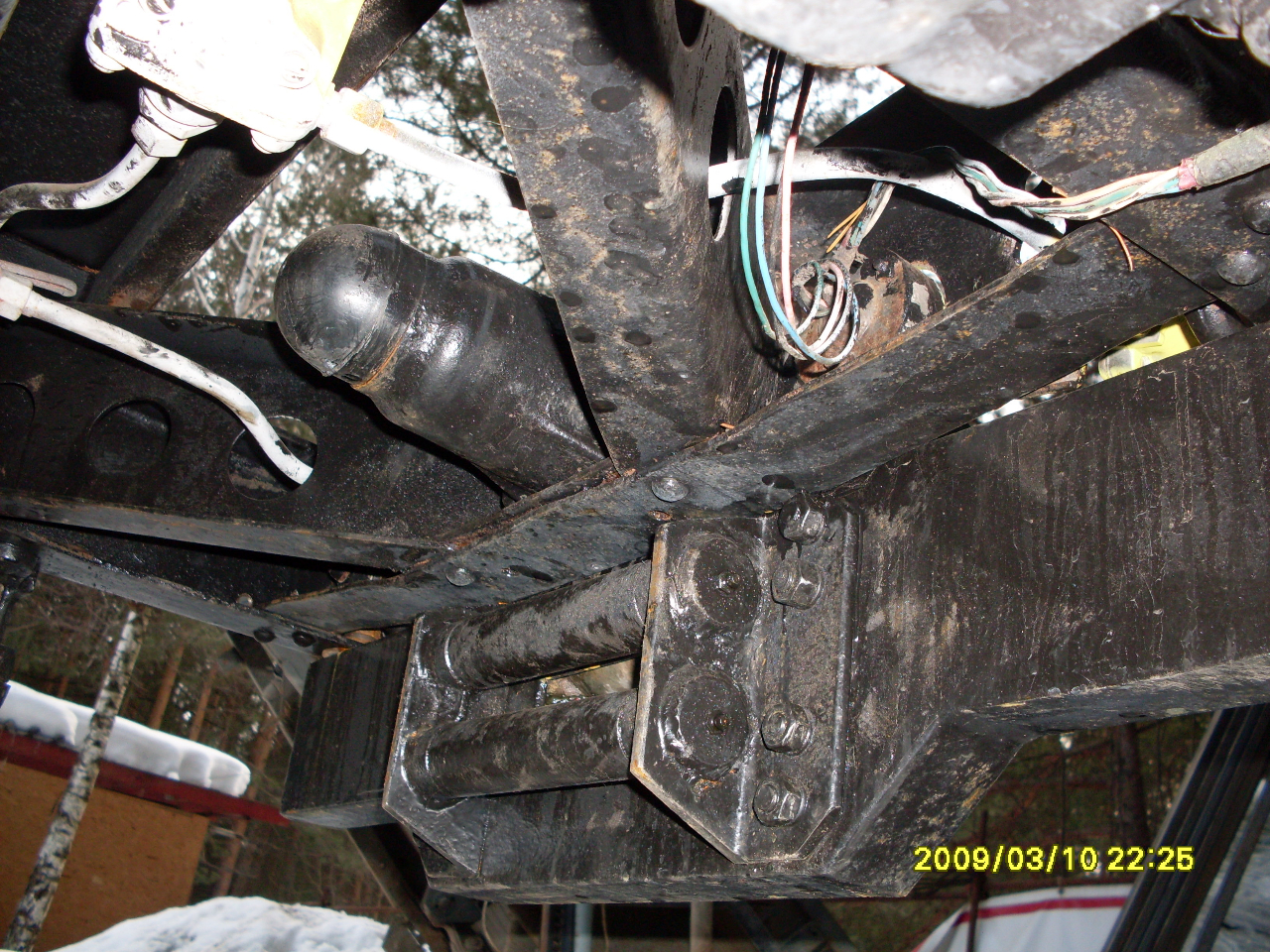

Вал привода задней лебедки встал прямой, без пром опоры, одной толстостенной трубой (конечно же со шлицевым соединением и со срывным пальцем)
- EmeLia
- Сообщения: 657
- Зарегистрирован: 11 янв 2014, 15:10
- Откуда: Пермь
Моя машина.

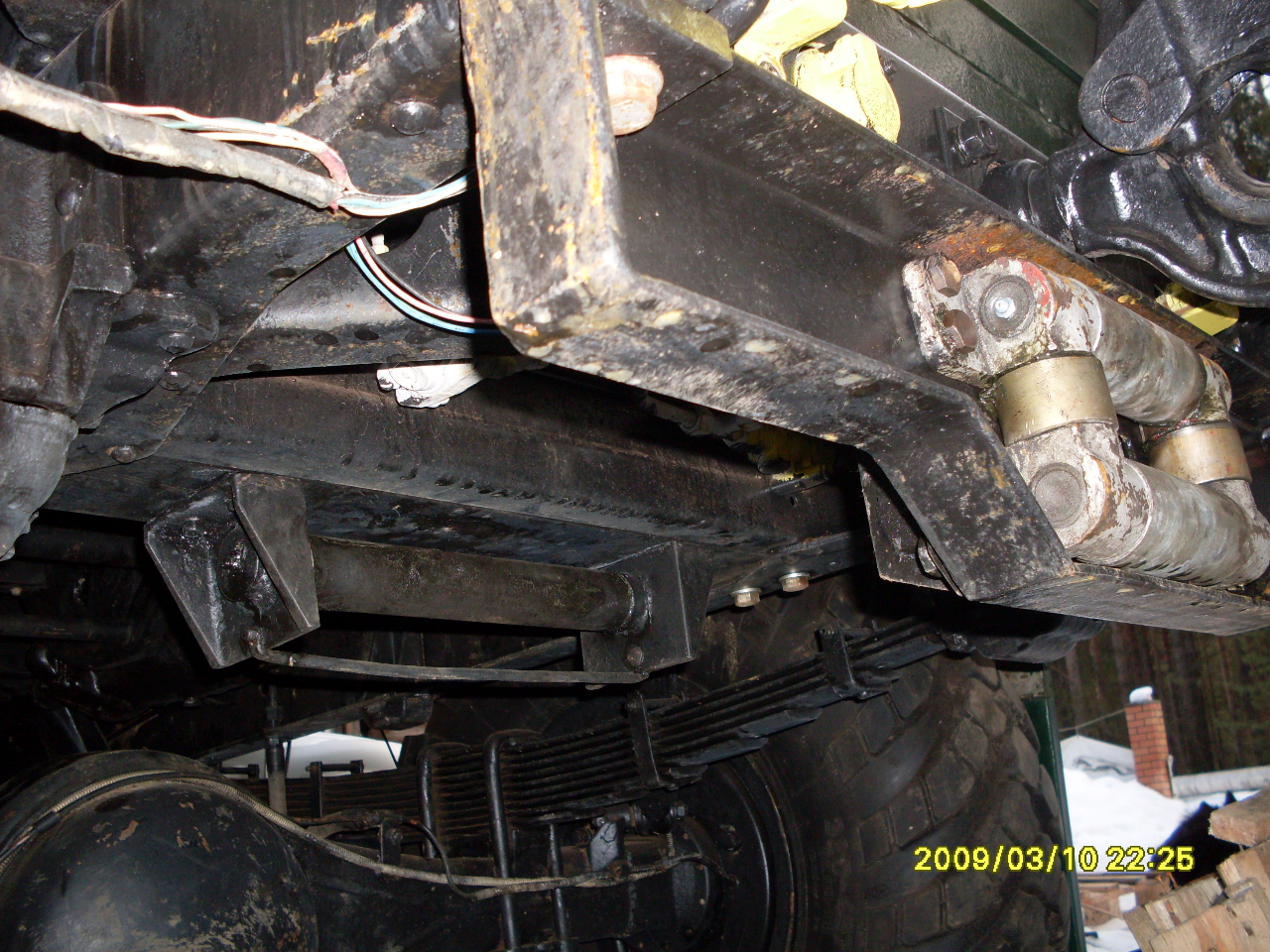

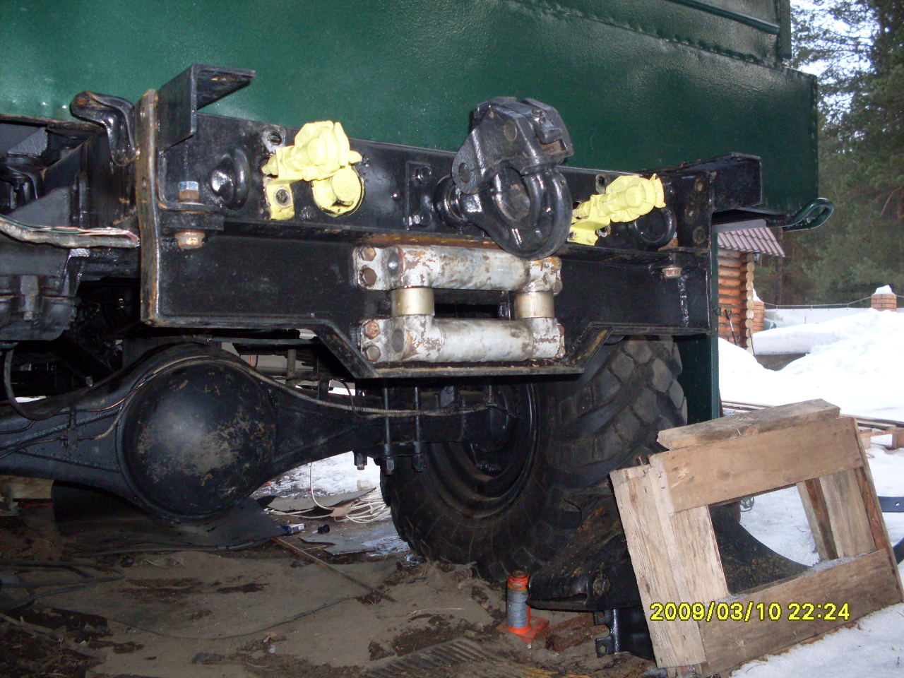

Ролики на заднюю лебедку взял теже БРДМ + внутренние самоделки. Фаркоп убирать было жалко, решено было изготовить из швеллера дополнительное крепление ниже фаркопа.

Внутри те же самоделашные ролики с проточкой и тавотницами для смазки.

Моя машина.
Так как лебедка установлена высоко (на раме) пришлось установить дополнительно «скалку» Всё с теми же проточками и тавотницами для смазки.

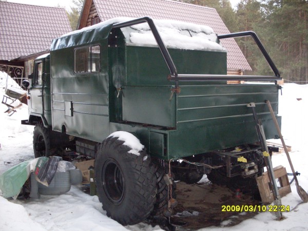

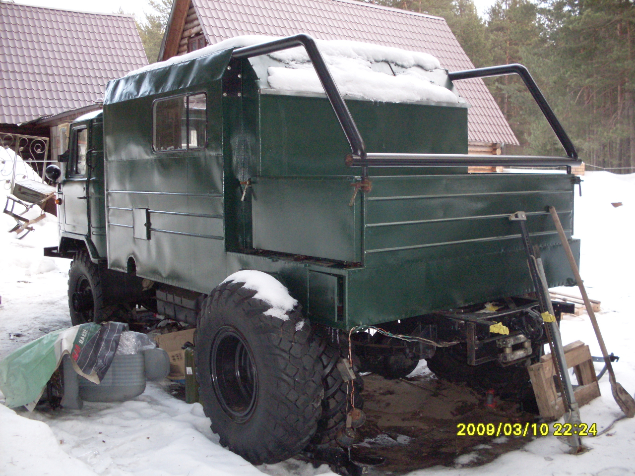

Моя машина.
Планируется установка: экспедиционных багажников на крышу кабины и кунга, всевозможных ящиков, звуковых безделушек типа тепловозного гудка, ментовского матюкальника и ещё чего в голову всбредёт.
Ну пока вроде всё. Единственное. Что ещё хочется сказать, что б реализовать это, пришлось «положить» на семью, дом, отдых. Полностью потратить всё возможное время и деньги.

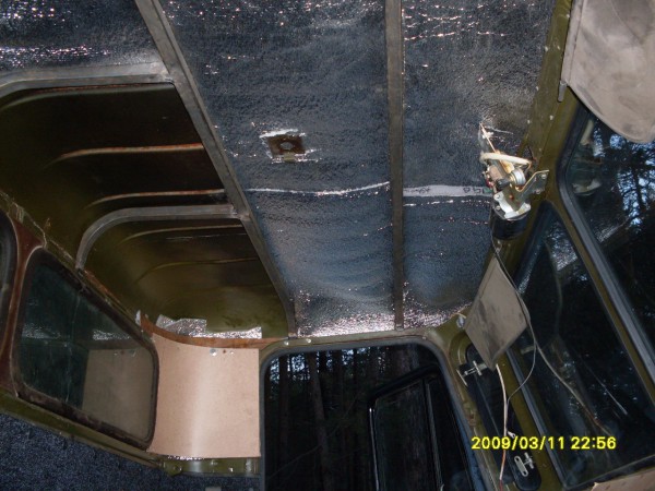

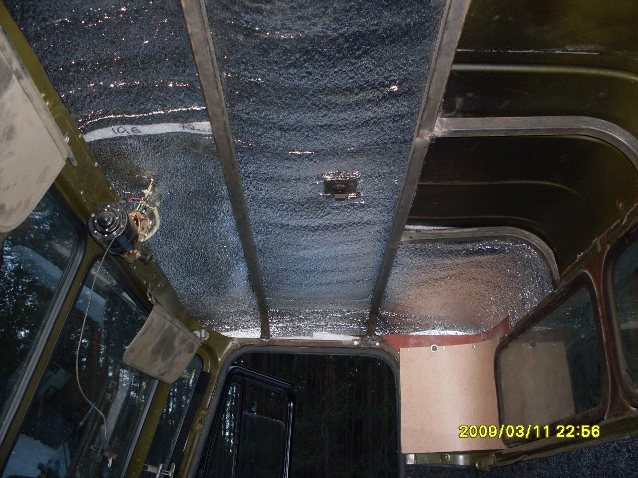

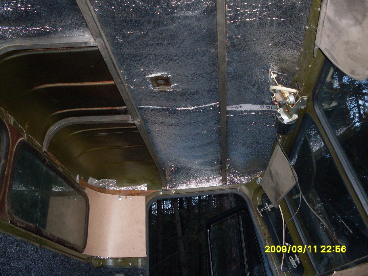

Раз уж тут, добавлю результат сегодняшнего дня!
За день было сделано: отревизировал "жену болгарина", подварил трубогиб (в начале темы упомянутый) - не выдерживает силушки русской!
Продолжаю мучить кабину (или она меня): на трубогибе загнул профтрубу (2 мм толстая с..ка тяжело гнуть) Усилил крышу кабину под обшивку и утеплитель. Да и сабфувер туды ещё с усилителем вешать, с майфуном, рацией. Чё не влазит по углам, всё вешам на потолок.

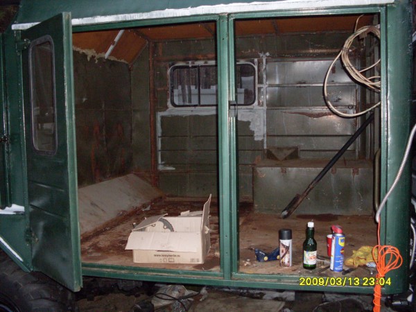

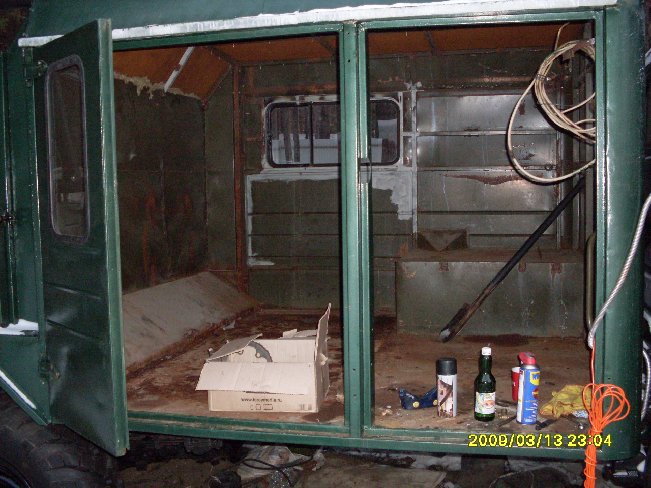

Моя машина.

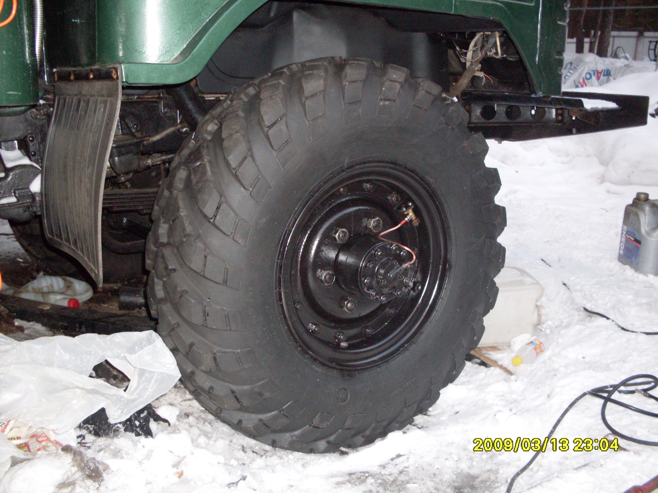

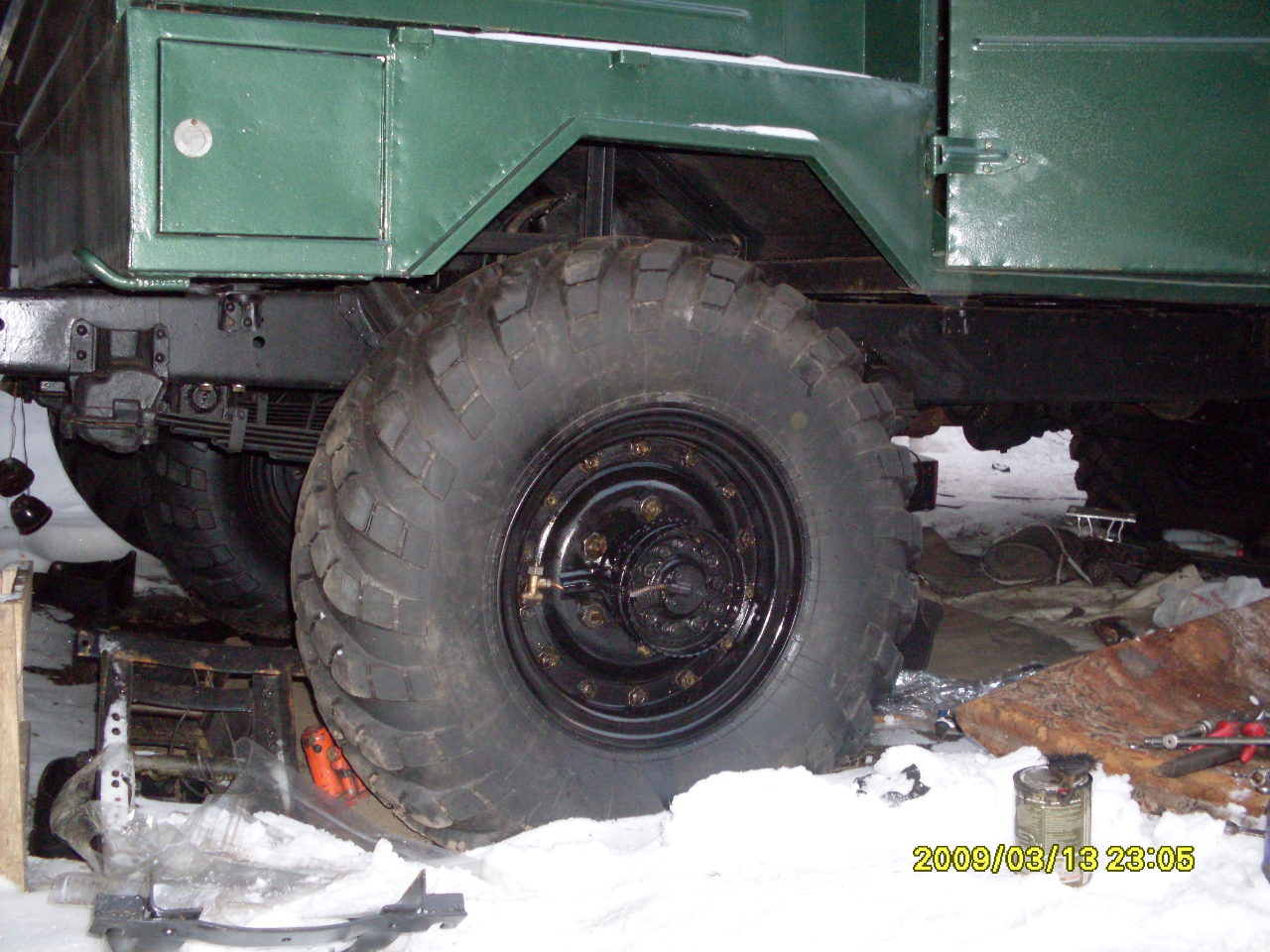

За сегодня было не много сделано: после ночной смены всё как будто медленно и во сне происходит.
Пока отсутствуют средства на ковролин в кабину перешел пока на кунг. Выкинул всё из него (подготовил к работам внутри) Немного позанимался колесами. Преобретенное у Чопорова Николая колесико было зачищено, окрашено и стал "коник со всеми нохами". У Sana приобретенные колесные подножки изюмительно встают на свои места.

Моя машина.
Заднее колесико полностью закончено.
