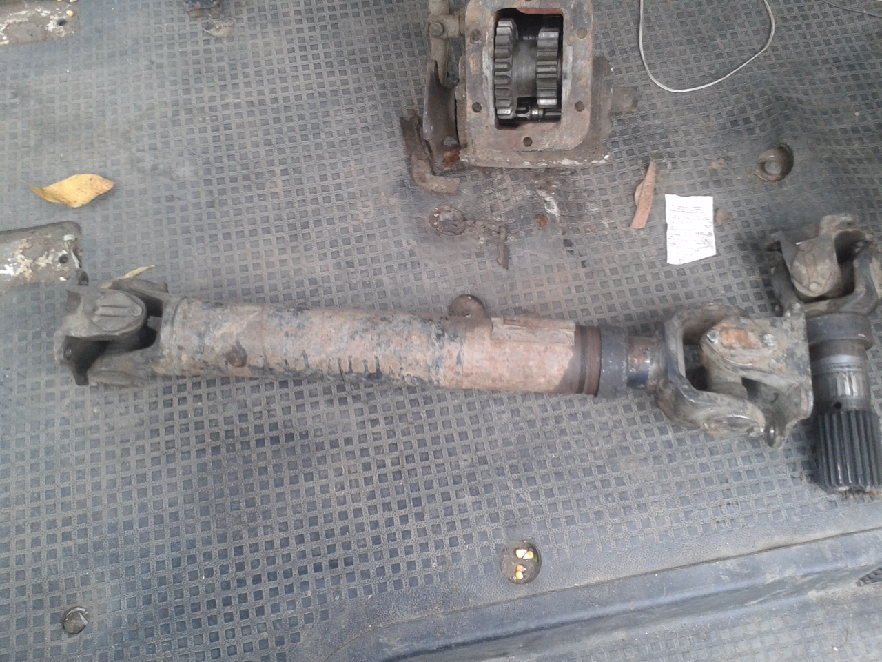

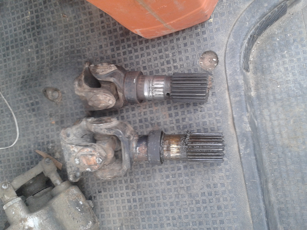

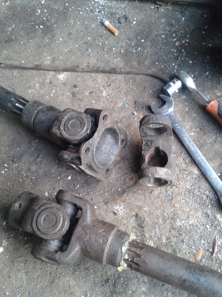

сегодня посетил ряды Российской армии, привез немного вкусняшек! В итоге шлицевая газ и зил пуля в пулю подходит. Теперь осталось подрезать в размер и получится ЗИЛОГАЗО кардан

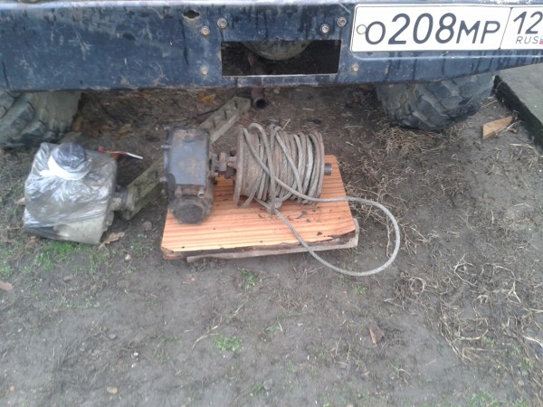

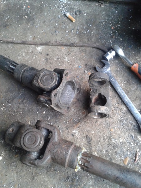

сегодня занимался установкой лебедки, пока с карданом небольшая засада при выпрессовки крестовины обнаружился привет из прошлого! Вынув одну чашку крестовины под ней оказалось медная полоска, тоесть прослабленное посадочное место. ищу газоновский кардан

Прослабленное ухо разогрей до красна газорезкой остуди на воздухе металл сядет если мало будет то повтори.И будет тебе счастье

Dimk44 писал(а):[post]304455[/post] Прослабленное ухо разогрей до красна газорезкой остуди на воздухе металл сядет если мало будет то повтори.И будет тебе счастье
И как долго прослужит такой кардан? Метал отпустится и потеряет свои свойства! ?

И как долго прослужит такой кардан? Метал отпустится и потеряет свои свойства! ?[/quote]
На моем камазе 5-лет кардан служит.
Шкворень в балке болтался так же отжарил 3-года полет нормальный

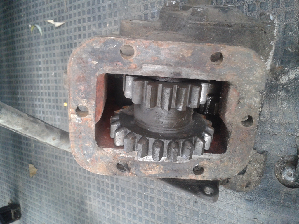

установил ком на коробку, так как у зивовского кома стоит флянец который не подходит на наш лебедочный кардан пришлось его заменить на флянец хвостовика моста УАЗ- он один в один подходит по шлицам и сальник тоже с моста уаз. перепрессовал кардан лебедки заменил часть со шпонкой на соединение с флянцем. Осталось удлинить кордан

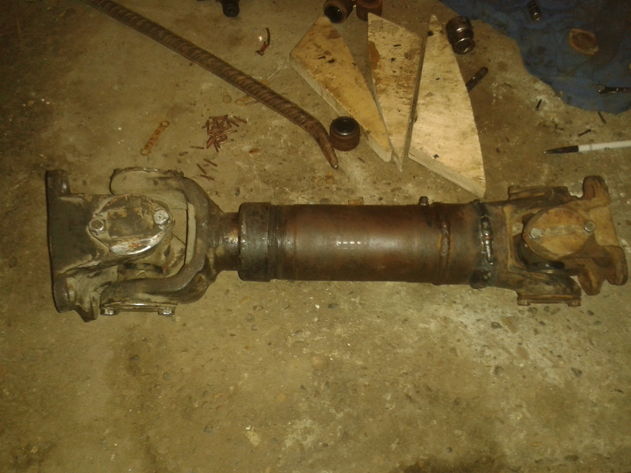

Ну вот и поехал мой аппарат! Долгое время не мог найти кардан, но после долгих поисков кардан был найден укорочен до 480 мм -растояние между флянцами кпп и ркпп 520мм , 40мм оставил на работу шлицевой. На выходных был первый пробный выезд, ощущения будто сел совсем на другую машину, скоростя переключаются как на жигулях. Не тряски не вибрации нет. теперь основной тест будет с прицепам. Ну а пока занимаюсь ремонтом кунга
