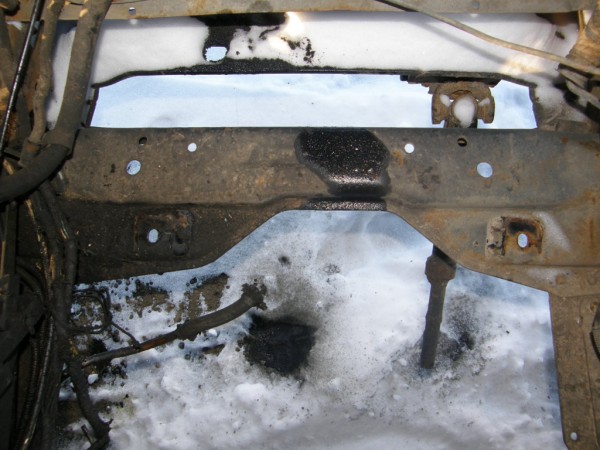

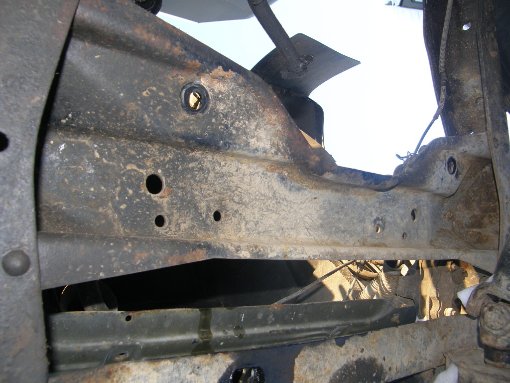

передняя траверса 66-40

а передние подушки двигателя как на газ 3309?
IVAN 37
Сообщения: 152
Откуда: Иваново
Re: Замена двигателя Газ5441 на Д245.7е2
Сообщение IVAN 37 »
Если смотреть по расположению клепок,то по сравнению с бензиновой траверсой эта смещена значительно вперед.

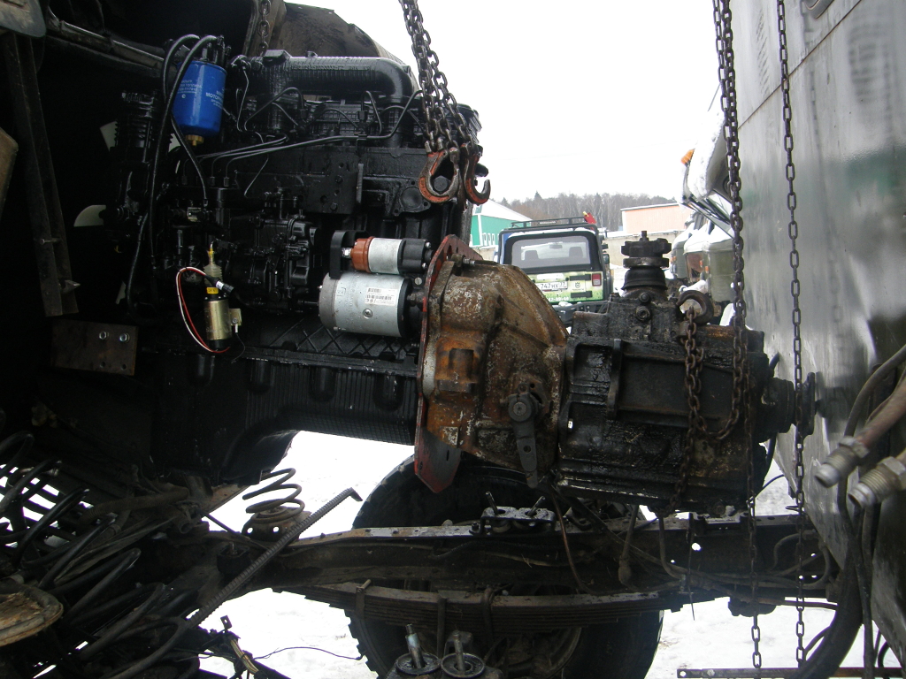

Сообщение sanych »

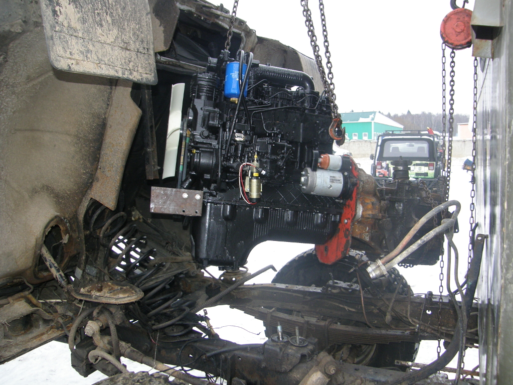

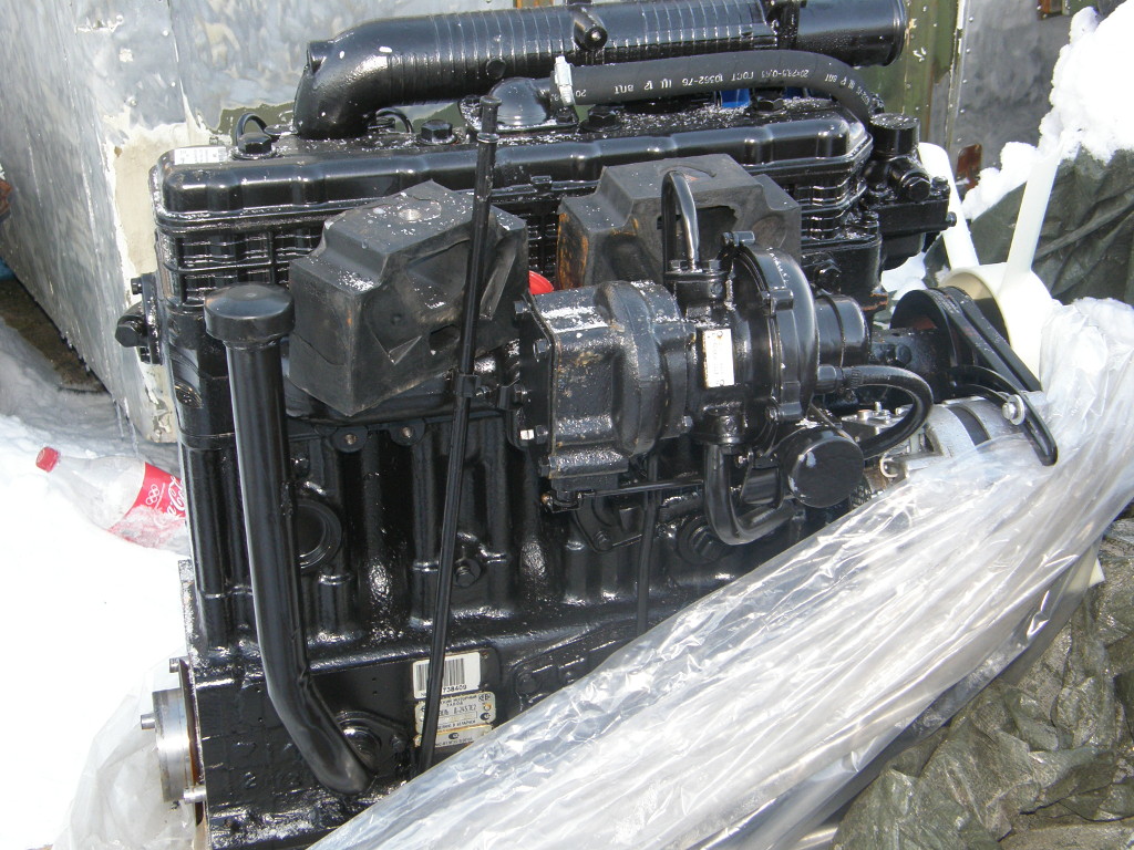

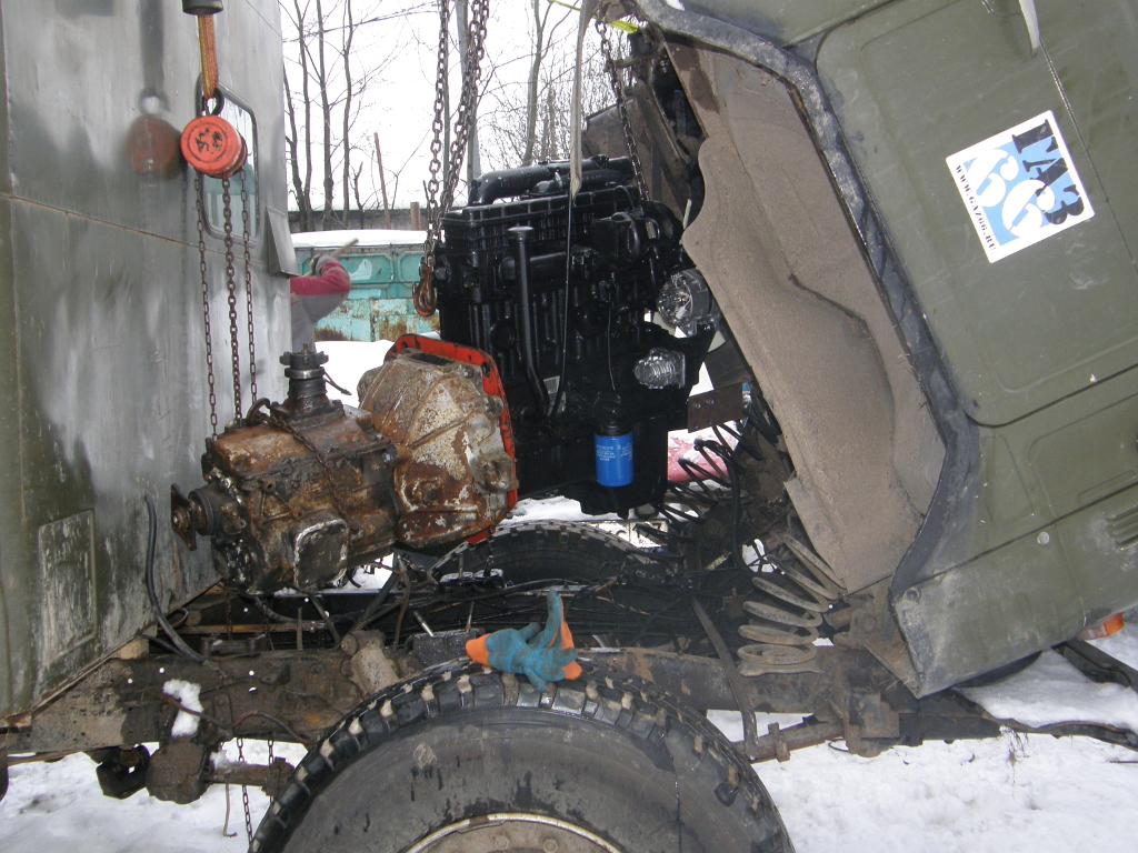

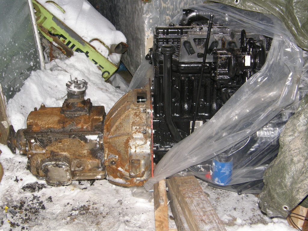

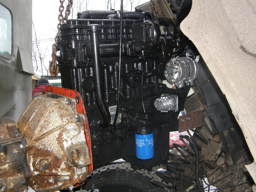

Вчера собрал двигатель с коробкой, чтобы можно прикинуть крепления подушек на раме.

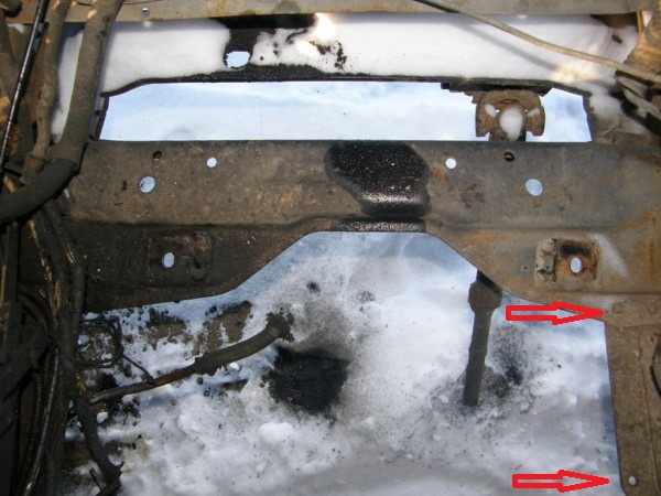

Если поставить траверсу от Садко,то она должна крепиться вот через эти отверстия.

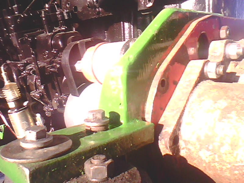

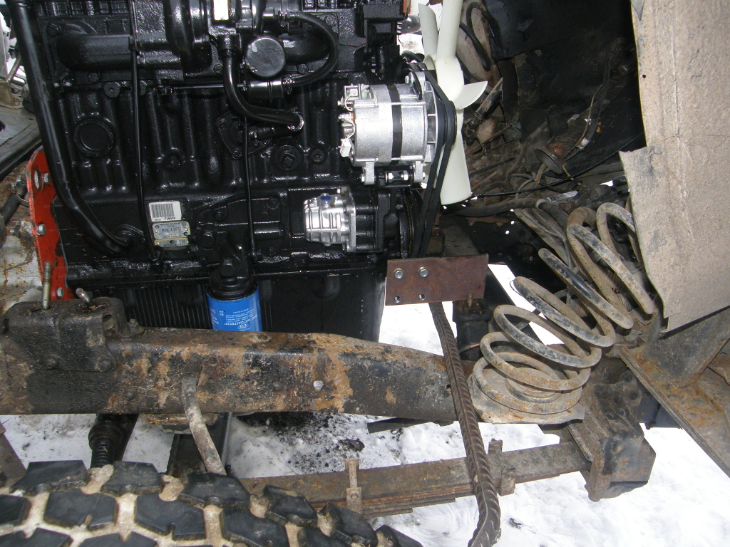

Сообщение sanych »

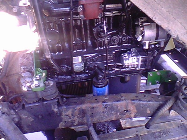

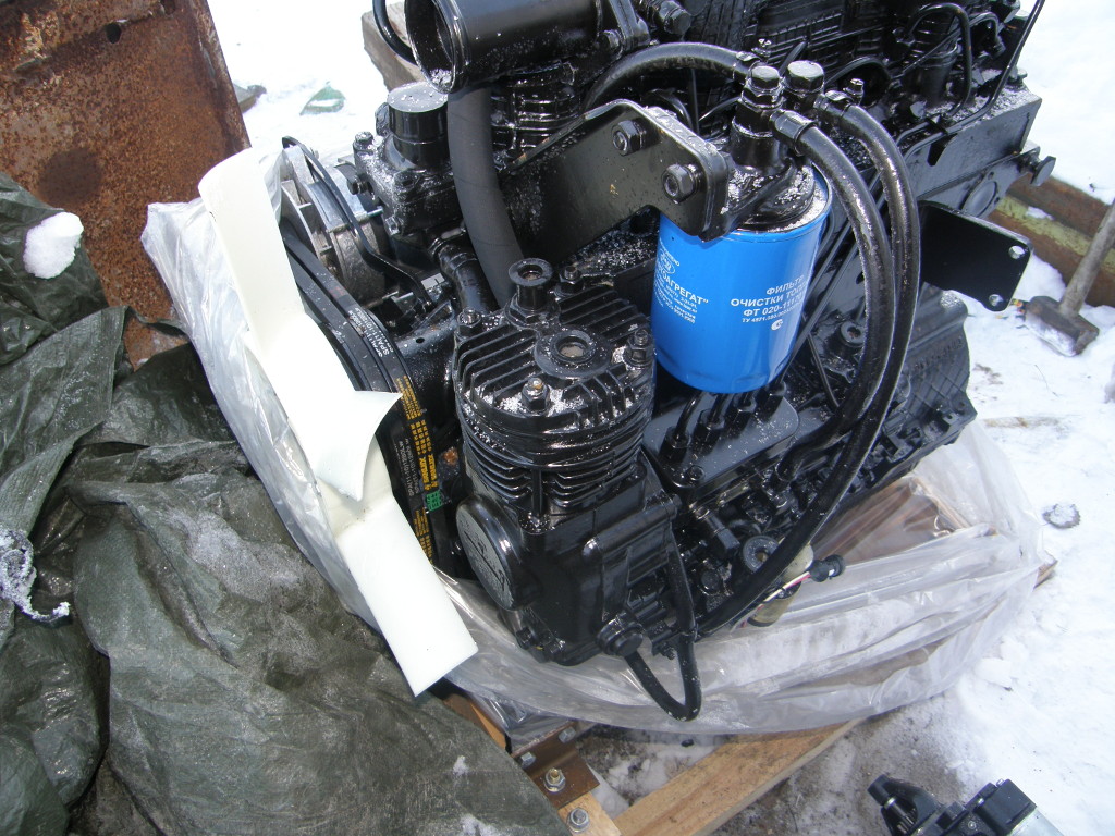

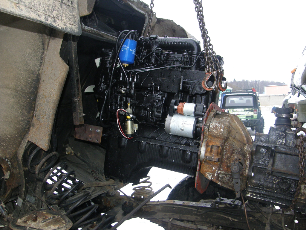

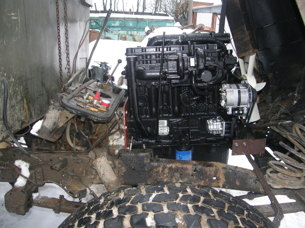

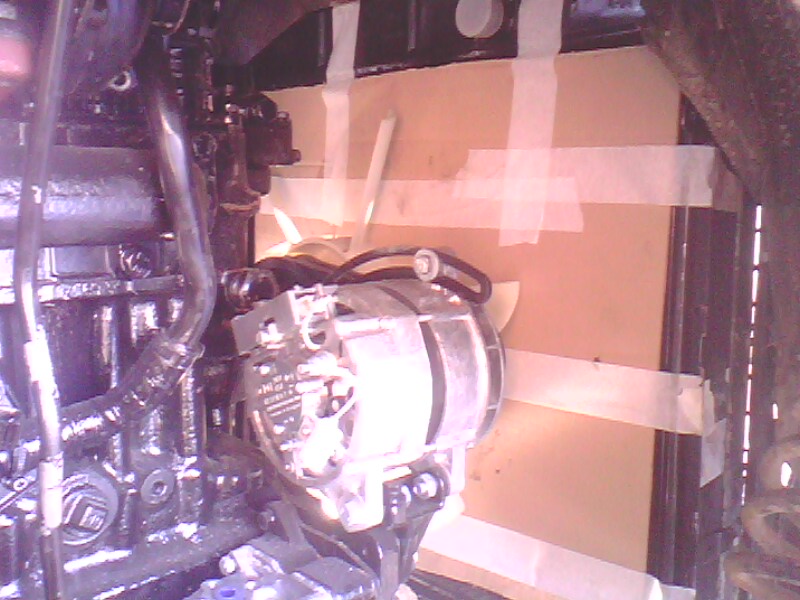

Сегодня нашел время поработать. Примерял новый двигатель.
Как я писал ранее, крепление передних подушек будут самопальные, сейчас прикрепил "заготовки" новых опор.
sanych
Сообщения: 993
Зарегистрирован: 06 апр 2011, 23:52
Откуда: г москва зао
Поблагодарили: 5 раз

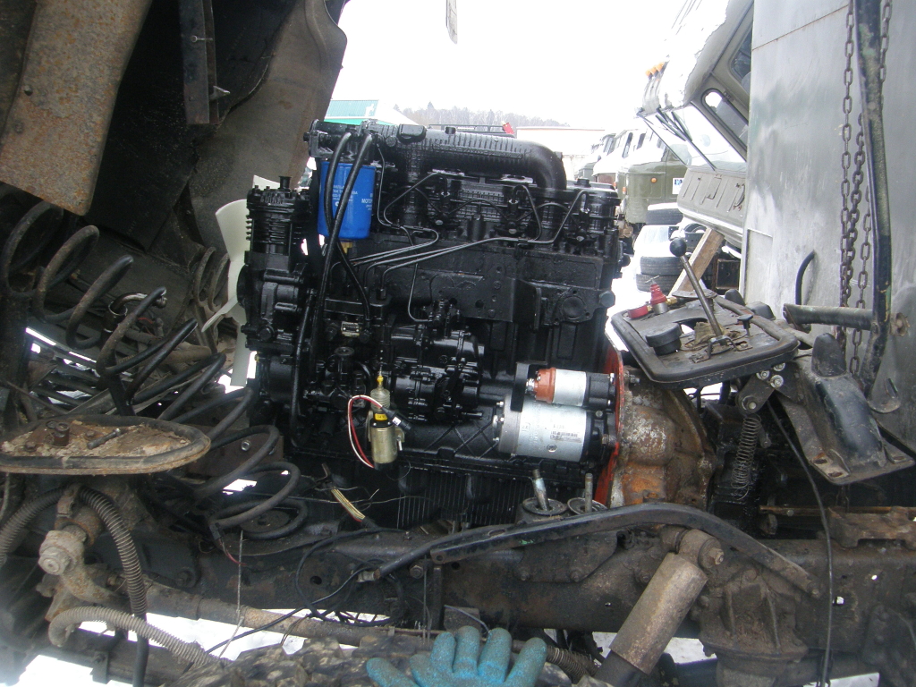

Сообщение sanych »
Турбина торчит в бок, мешается, буду менять положение. Площадка с рычагами вроде подошла, но отверстие нужно сдвинуть назад.

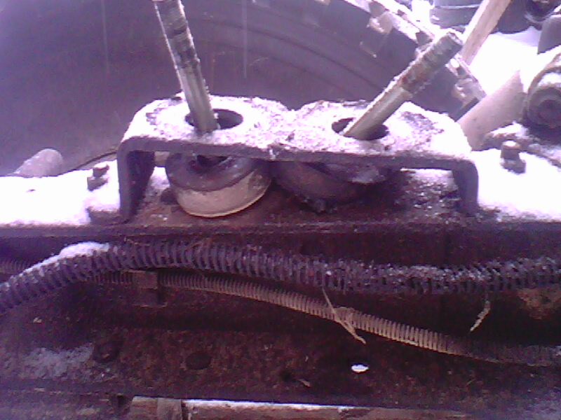

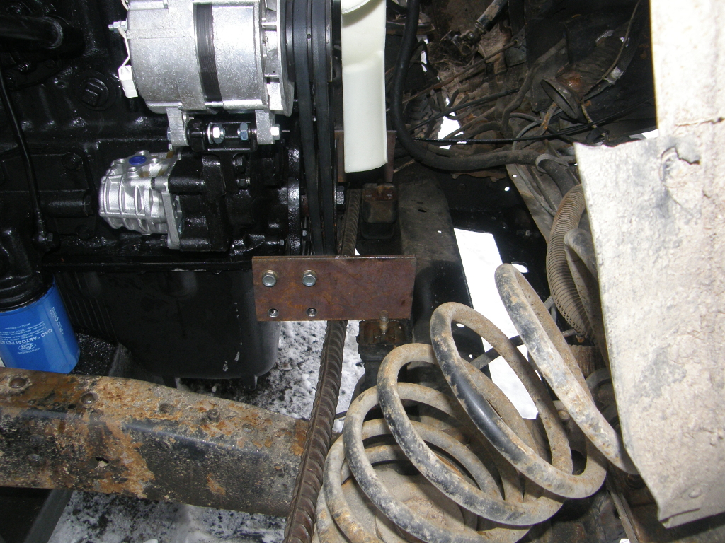

Сообщение sanych »
вот как стоят передние не доделанные опоры на траверсе...

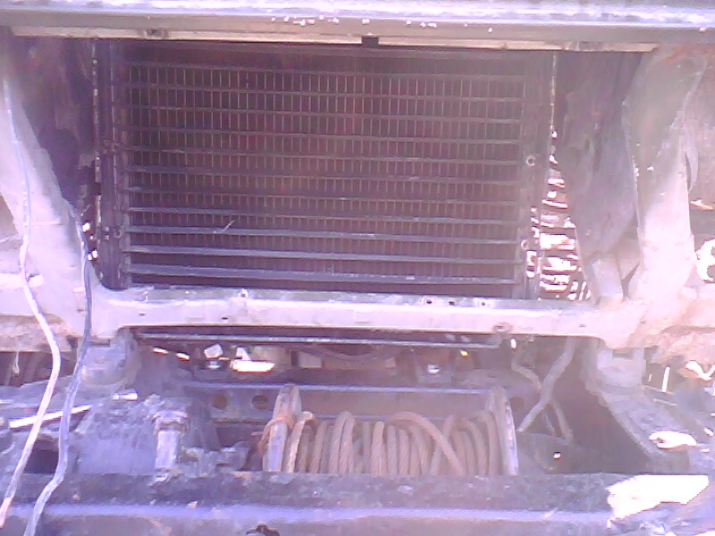

sanych
Сообщения: 993

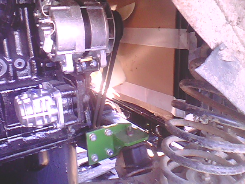

Сообщение sanych »

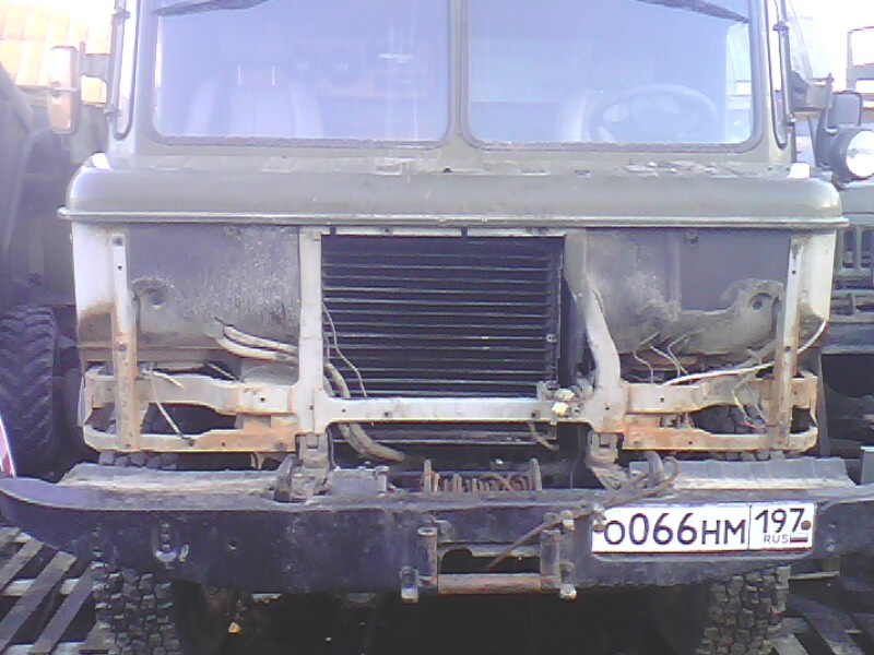

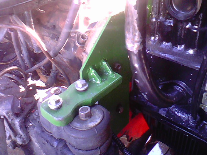

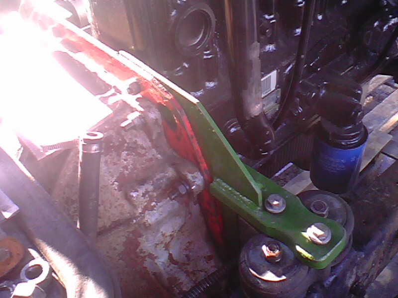

Сегодня получил радиатор и шторки от Димидрола.
Поставил шторки чуть не ровно, но думаю на скорость не влияет.
Крепление подушек двигателя решил сделать свои, под старые подушки.
Перед из металла толщиной 8 мм. Задние крепления сделал из листа 6 мм и упорной площадкой 20 мм с усилением с помощью косынок.
Двигатель на сколько возможно сдвинул назад, немного пришлось вырезать полку рычагов, под коробку. Радиатор встал вполне прилично, осталось только патрубки поставить.
Теперь наступила проблема с интеркулером. какой выбрать и как присобачить его.
Привод на Сцепление сделаю из своего старого цилиндра. В отличии от "бензиновой версии" цилиндра, ход у него 40 мм и его должно хватить, а также и по силовым параметрам.
Сообщение sanych »
подушки....
