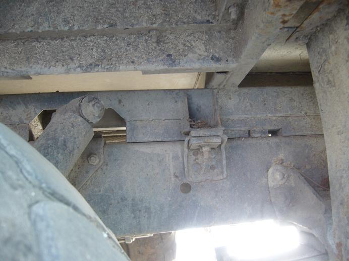

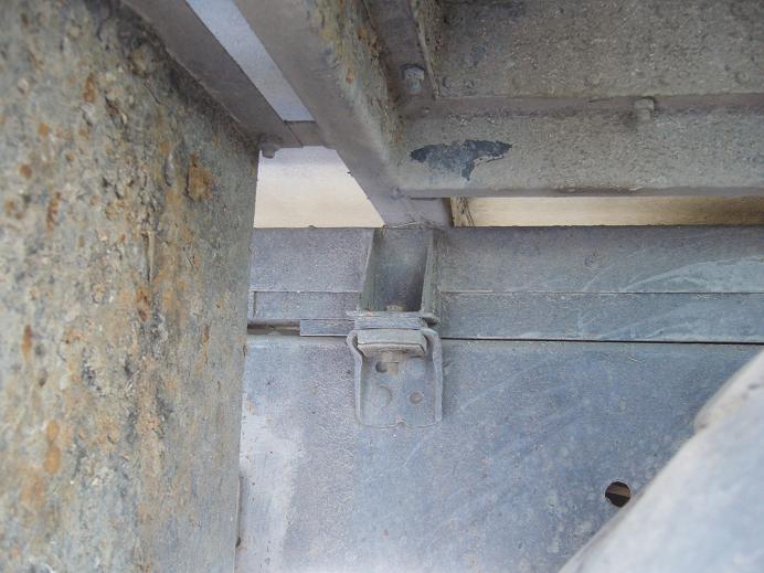

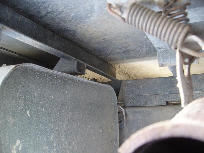

По кузову, вот така хрень, подрамник сделан жестко к раме, проще его оставить и на него ставить кунг, как может это отразиться на раме, или покуй?
Век живи, век учись!
л-т
Сообщения: 2000
Откуда: Крым,Феодосия.
Re: Помогите советами
Сообщение л-т »
На раме не отразиться ни как. Только потеряется возможность её кручения на сильно пересечённом рельефе, а значит потеря некоторой части проходимости, когда колесо не дотянется до поверхностии, будет висеть. Хотя это как ездить. На своём ни разу не помню что бы не достало, страшно находиться в кабине становиться раньше, чем повиснет колесо. На подрамник Кунг - слишком высоко, можно перекинуться. Завтра пофоткаю, если есть место куда посмотреть - понавесил всякого.....

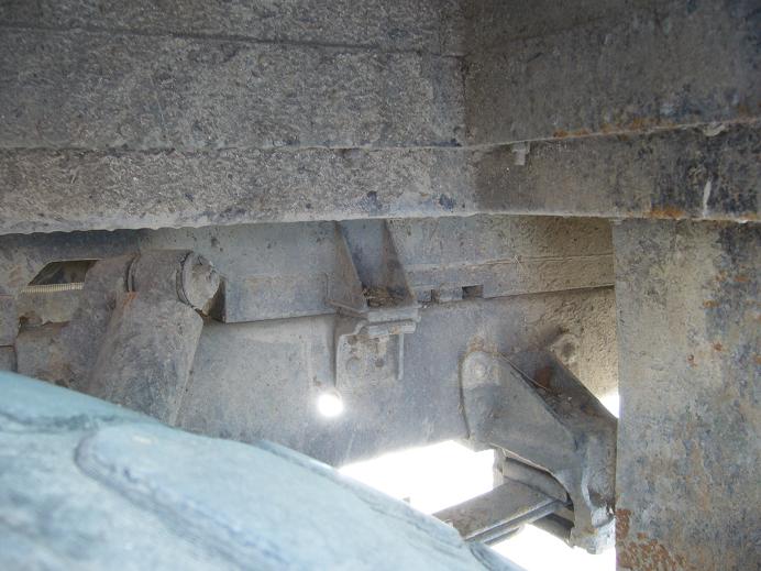

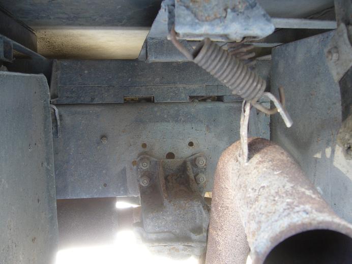

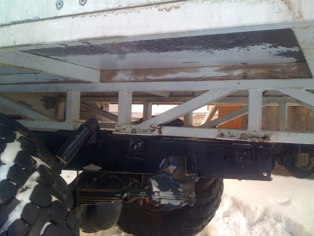

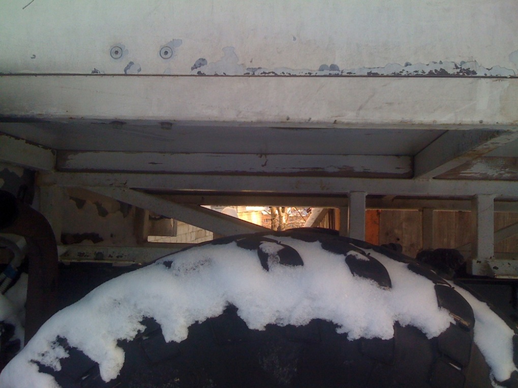

л-т
Сообщения: 2000
Сообщение л-т »
SergeiSyktyvkar писал(а):Не могу найти 66-го для осмотра основания кунга и крепления к раме, мож есть еще возможность сфотать.
Может что то и видно....
SergeiSyktyvkar
Сообщения: 90
Зарегистрирован: 16 дек 2013, 20:39
Откуда: Сыктывкар
Сообщение SergeiSyktyvkar »
Спасиб!!! Дык, на вскидку смотрю, не так и низко.

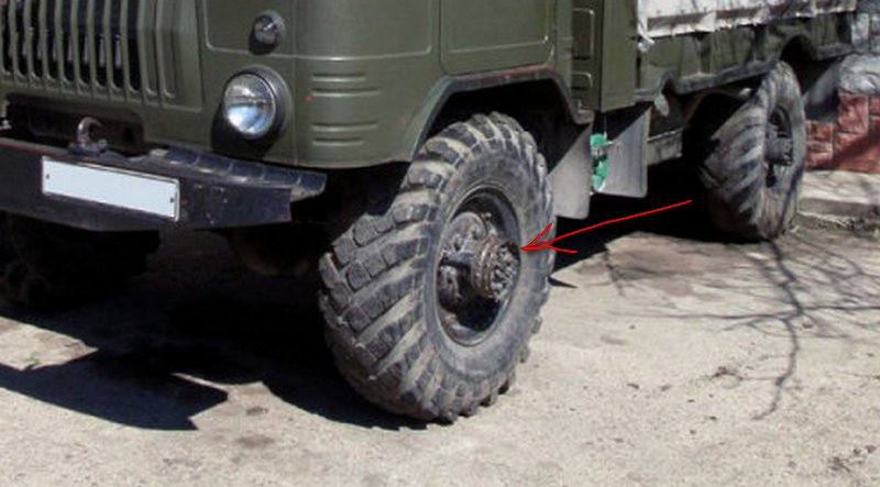

Лоху :D подскажите для чего на передних крышках полуосей, есть груглые кольца, по паре с обоих сторон. :oops:
Бывший
Сообщения: 351
Откуда: г. Сергиев Посад
Сообщение Бывший »
SergeiSyktyvkar писал(а):Лоху :D подскажите для чего на передних крышках полуосей, есть груглые кольца, по паре с обоих сторон. :oops:
Это подножка, если я правильно понял о чем Вы говорите.
Сообщения: 2432
Чтобы можно было в кабину пробраться.
