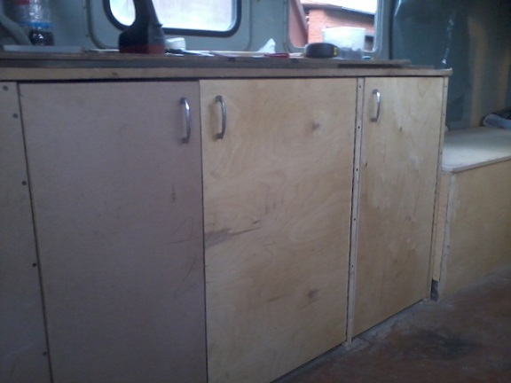

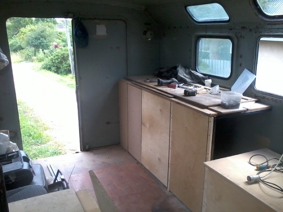

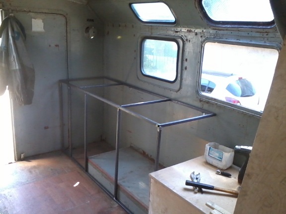

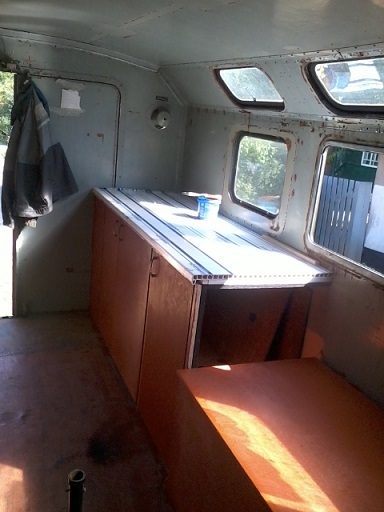

Начал мастерить кухонный отсек.

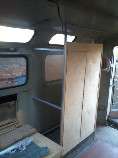

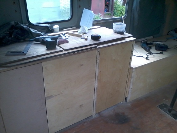

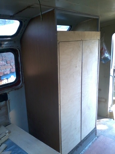

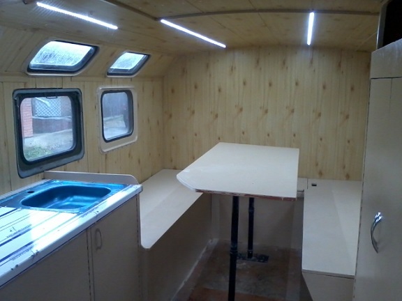

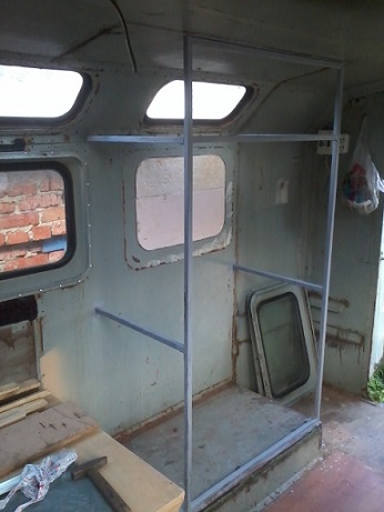

В связи с проблемой с работой, мы с дочкой решили уделить немного времени ШИШУ. Доделали кухонный отсек и начали мастерить шкаф.

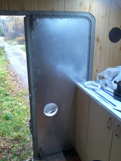

Потом пока я занимался тормозной системой: заменил вакумник, тормозные шланги и некоторые трубки и прокачивал систему , дочка немного окультурила наши постройки.

Молодцы, рукодельники :D
Леша, а ты раму шкафа прямо до потолка сделал жесткую? Про то, что кунг имеет непостоянную высоту, не забыл?
не отчаивайся, бОльшая часть резьбы в этом мире сорвана не тобой
Re: Мой ШИШ
Витя, о какой высоте ты говоришь?
тихоход
Сообщения: 142
Зарегистрирован: 20 июн 2012, 22:03
Re: Мой ШИШ
Сообщение тихоход »
Вить то, что кунг дышит я знаю. Как раз испытания тормозов по полю с хорошими канавами и ямами ,деформации и разбалтывания наших конструкций не выявило. Будем строить дальше.

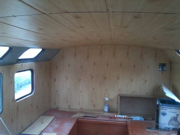

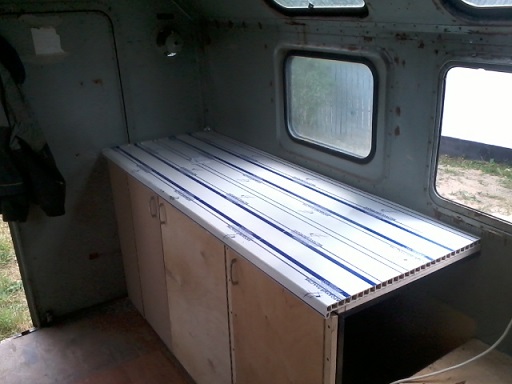

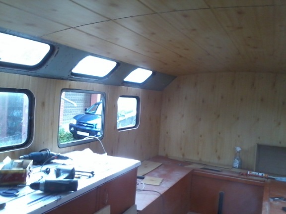

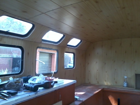

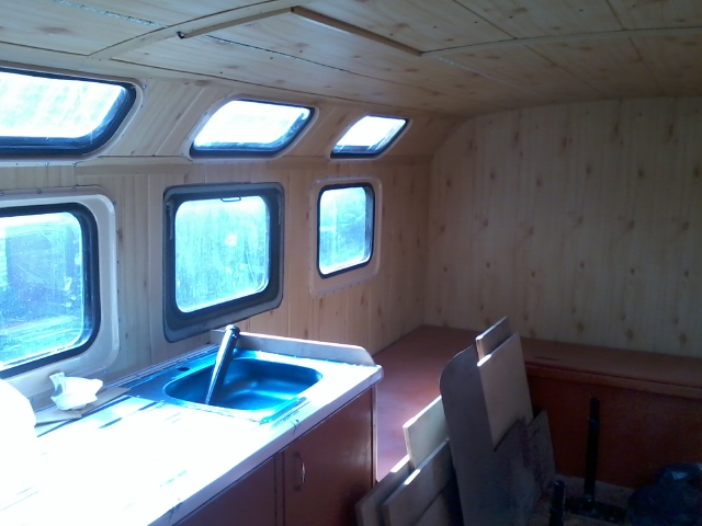

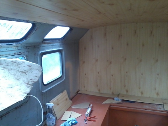

Продолжаем окультуривать.
Заводило
Сообщения: 1749
Re: Мой ШИШ
Сообщение Заводило »
представляю как воняет у тебя в кунге, я сам так на прошлой шишиге окультуривал, щас только натуральная вагонка. Кунг и мебеля красиво делаете, молодцы, мне тоже средняя доча помогает вагонкой обшивать и сиденья делать(дерматином обтягивать).
тихоход
Сообщения: 142
Re: Мой ШИШ
Сообщение тихоход »

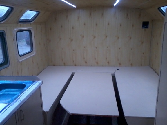

Панели МДФ (не пластик) ваще не воняют. На лавки буду делать съемные мягкие маты на липучках.

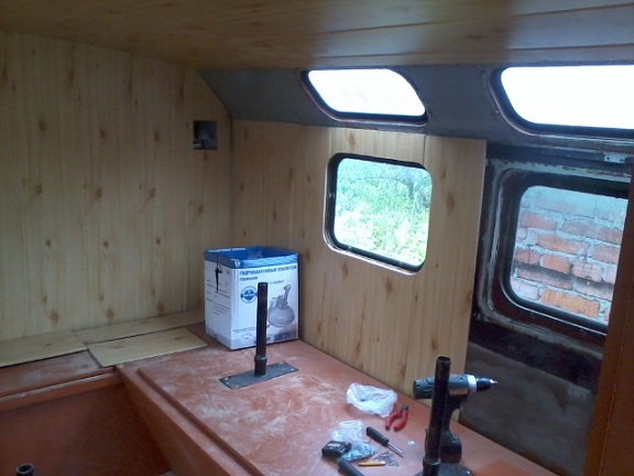

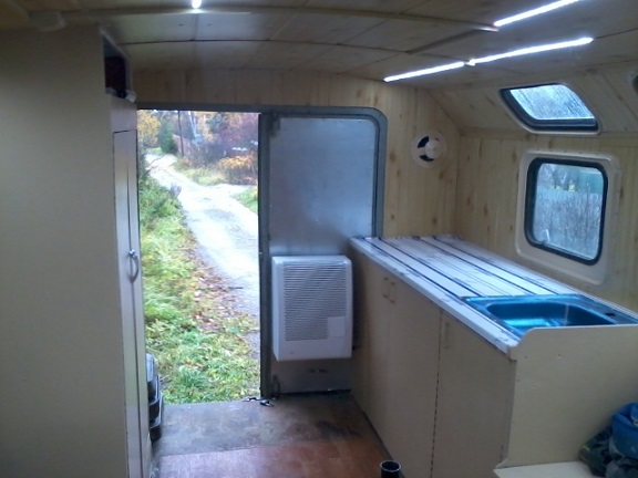

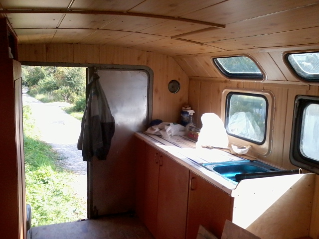

Вставил внутренние окна, сделал светодиодное освещение, врезал мойку.
ЛьвовиЧ
Сообщения: 871
Re: Мой ШИШ
Сообщение ЛьвовиЧ »
КЛАСС! Особенно дама с дрелью,,,,,,! :oops:
Сообщения: 4812
Re: Мой ШИШ
тихоход писал(а):Продолжаем окультуривать.
интересуют подробности , как крепил понели к потолку ,
старую обивку снимал?
или крепил на старый потолок?
тихоход
Сообщения: 142
Re: Мой ШИШ
Сообщение тихоход »
Крепил на старый потолок (т.к. он в хорошем состоянии) при помощи кляймеров саморезами (не гвоздями) и промазывал частично жидкими гвоздями. Вот думаю стоит ли все это хозяйство покрыть лаком? Что скажите?
Сообщения: 4812
Re: Мой ШИШ
тихоход писал(а):Крепил на старый потолок (т.к. он в хорошем состоянии) при помощи кляймеров саморезами (не гвоздями) и промазывал частично жидкими гвоздями. Вот думаю стоит ли все это хозяйство покрыть лаком? Что скажите?
при помощи чего.... , сорри за не вежество :D

Кляймер:

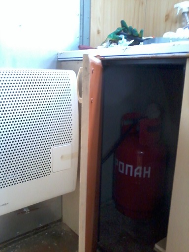

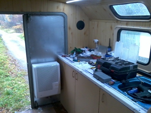

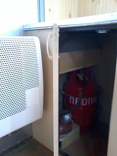

Что то давно я не писал о своих доработках ШИШа. Продолжаю: установил газовый конвектор по теме " Карбофоса"
тихоход
Сообщения: 142
Re: Мой ШИШ
Сообщение тихоход »

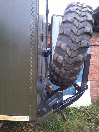

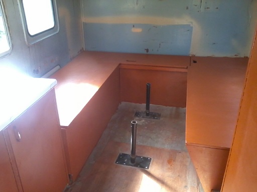

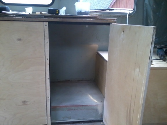

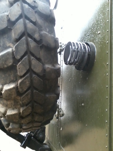

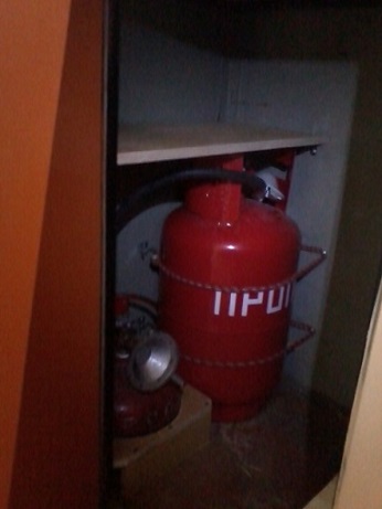

Доработал место в столе под газовые баллоны ( маленький для плиты, большой для печки). Воздухоприемник печки не помещался между колесом и стеной кунга, пришлось удлинить кронштейн запаски на 10см.

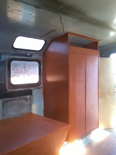

Ну и не понравился первоначальный рыжий цвет моих харом и перекрасил в более мягкий цвет. Как говорится "художник так видит" не судите строго. А теперь выслушаю вашу критику и советы господа товарищи одноклубники.
Сообщения: 2898
Благодарил (а): 308 раз
Re: Мой ШИШ
А почему стол не в плотную к рундукам?
тихоход
Сообщения: 142
Re: Мой ШИШ
Сообщение тихоход »
Ножки стола телескоп, без зазоров выдвигать не удобно. Да и сверху будут укладываться мягкие маты, они и перекроют зазоры.
