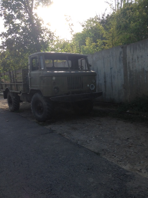

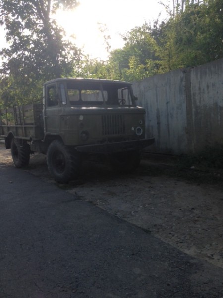

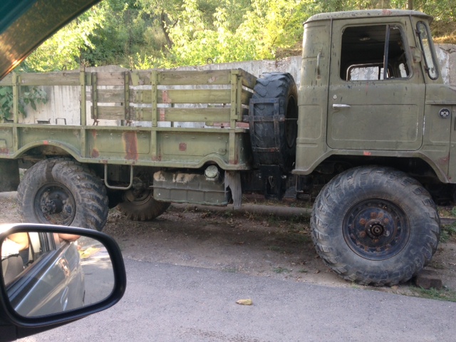

ездил отдыхать в горы Чимган - видел брошенного Шиша
ЛьвовиЧ
Сообщения: 871
Re: GAZТЕРБАЙТЕР -ГАЗ 5228
Сообщение ЛьвовиЧ »
А он с виду ни чего! У МЕНЯ, по хуже был. Я б, хозяина нашел и ШИШИГУ приобрел!
Заводило
Сообщения: 1749
Сообщение Заводило »
Он не гнилой, но сильно потрёпан, слёзы наворачиваются, требуется новый хозяин, это как с легавой, вижу иногда как старого пса в лесу оставляют, он уже и не слышил и видит плохо но ЖИВОЙ!

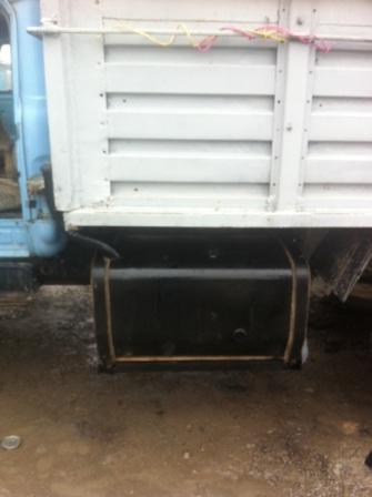

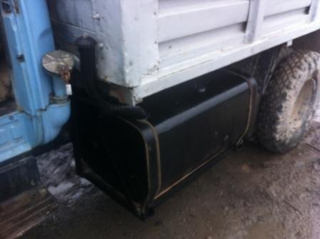

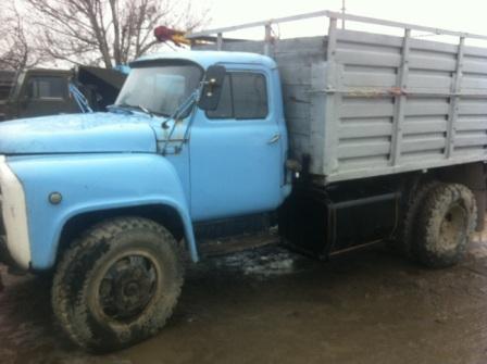

Получили разрешение и установили дополнительный бак на 320 литров + также взяли разрешение на установку метан-газа который пока ставить не будем.
polyglot
Сообщения: 557
Модель: ГАЗ-53
Сообщение polyglot »
Вот фотки:

спасибо за ваши комментарии и ответы - еще вопрос - как лучше обезопасить-защитить бак???
Dimk44
Сообщения: 393
Откуда: Кострома
Сообщение Dimk44 »
Сварить какой то отбойник. Между баком и отбойником должен быть зазор и чем больше тем лучше(сминаемая зона), но судя по фото это не реально.
С другой стороны ,а нужен он вообще?
Если прилетит грузовик то как отбойник сработает кузов.
А маленькая машинка может и маленький и большой бак помять.
Если бы стоял стандартный 100 л. то и не думал бы о его защите?
газ 2834LP, газ 2410 V-8
ototich
Сообщения: 1247
Сообщение ototich »
Стандартный там 90 литров, стоит под кабиной и его помять нереально.
http://vk.com/id66422243
89261427525 Александр
Dimk44
Сообщения: 393
Откуда: Кострома
Сообщение Dimk44 »
плюс к 90 л там на раме стоял не у всех 100л
