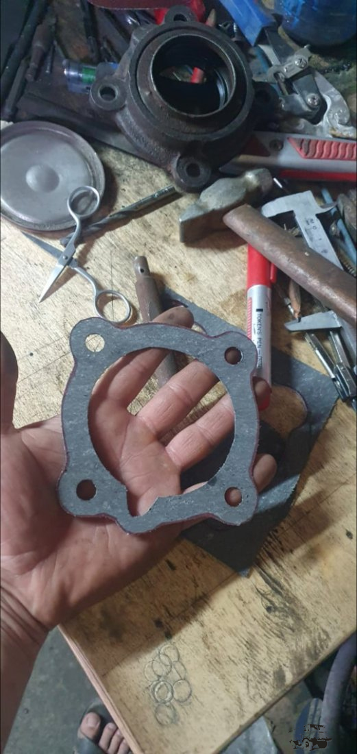

Здесь спрошу... не могу найти комплект прокладок на раздатку 3308... есть ли в природе такой? Решил все сальники на ней поменять, а прокладки старые не получилось сохранить...

Почему не нарубить с паронита?

Так и сделал... найти лист паронита оказалось проще, чем прокладку! Подобрал по толщине, как и должна быть прокладка... в гараже даже пробойник под отверстия нашелся :D
П.с. набор прокладок РК так и не нашел в продаже! По отдельности есть...

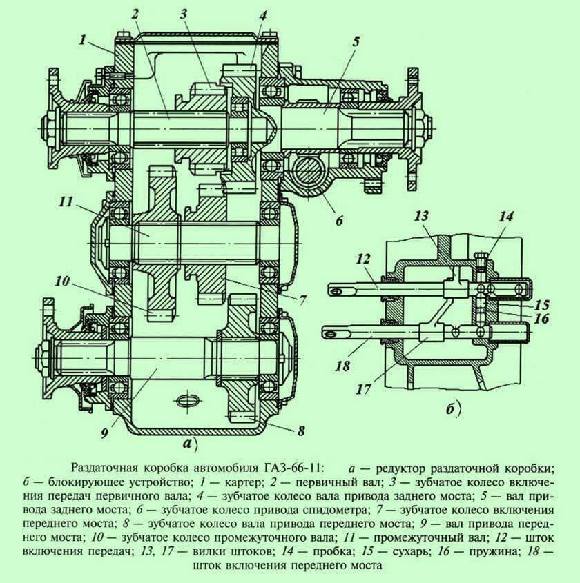

Всем привет. Что бы не плодить темы, спрошу здесь.
Не включается пониженная в РК ГАЗ66, Передний мост включается и выключается. Ребята, в чем может быть проблема? Думал, что так же как в ниве, чуть назад дал и блокировка РК выключается, но у 66-го так не получилось.

ВеАн59 писал(а): 21 окт 2024, 15:27 Не включается пониженная в РК ГАЗ66
Заедает механизм блокировки, который не позволяет включать пониженную без переднего моста.

tuk, нужно разбирать РК или можно на авто его (механизи) посмотреть, снять, заменить-отремонтировать? У меня на авто РК вкл. без проблем.

Доступ к механизму сверху, надо лючок снимать, штоки вилок вынимать, смотреть выработку, целостность пружины и плунжеров.
Надо еще подергать рычаги в разных комбинациях, может заедание временное, постучать в торец штока через деревяшку.
