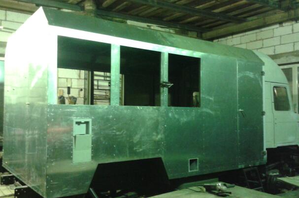

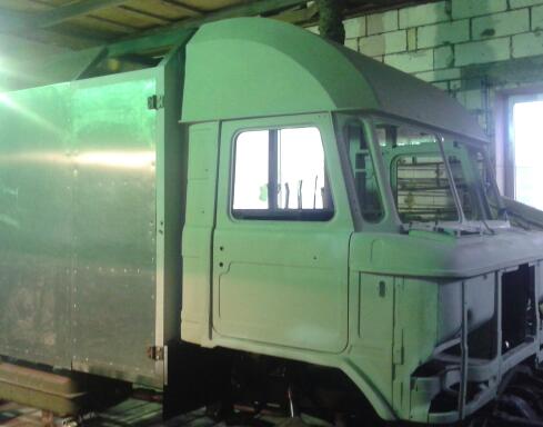

Сообщение max11tt34 »
потихоньку обшиваем!!)

Сообщение pavel.p »
Доброго здоровья, подскажите какой профиль применяли для изготовления каркаса, каким металлом обшиваете, чем утеплять будете?
max11tt34
Сообщения: 120
Зарегистрирован: 03 окт 2013, 19:38
Re: Газ-66 "КРУТОМОБИЛЬ" постройка
pavel.p писал(а):Доброго здоровья, подскажите какой профиль применяли для изготовления каркаса, каким металлом обшиваете, чем утеплять будете?
каркас из профиля 60х60х3, 60х60х1,5, 60х40х1,5
60х60х3 - это основание кунга! + на этом основании лежит кабина! кабина поднята на 60мм от рамы! обшиваем алюминием, толщиной 1,5мм.обшивка крепится на заклепки! чем утеплять, пока не определились! рассматриваем варианты!

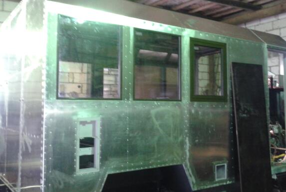

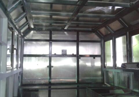

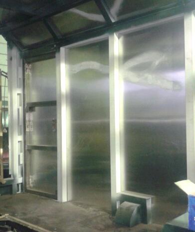

пошла сборка Крутомобиля! кунг обшит алюминием. листы крепились заклепками. вставили окна, по три с каждой стороны, сатеклопакет. два окна открываются, по одному, с каждой стороны!
