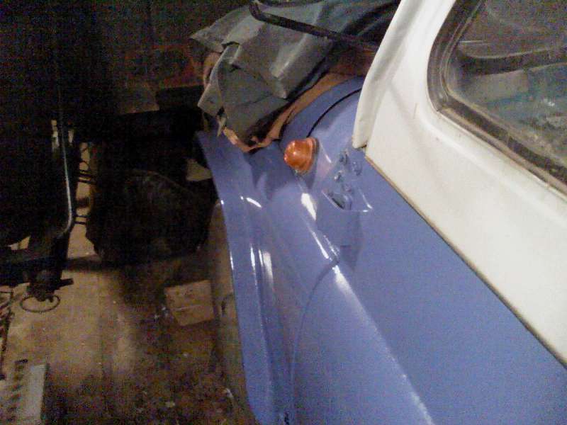

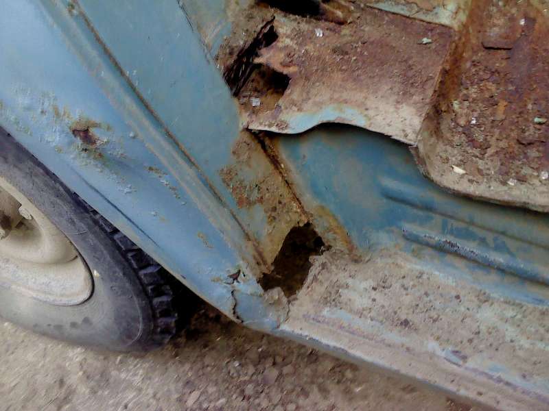

Сгонял я своего УАЗика на "ремонт". Отрезали мне старые крылья, при варили новые . Под резали пороги, т к были гнилые, так же чуть-чуть двери. При варили, не знаю как правильно назвать, над арками защиту (грязевики) ..... Получилось не много как-то неказисто, на мой взгляд. Поэтому подскажите, пожалуйста, какие колеса мне нужно прикупить, что бы авто смотрелось пропорционально. Читаю интернет, но ни как не могу понять. Кто-то советует -19, кто-то -25 вылет. Мне бы хотелось 32-33 дюйма, но не много пошире, чем родные колеса. Наварка над арками 50мм. Так же планируют поставить серьги от газели и поднять кузов на 50мм. Вот поэтому и не знаю (не разбираюсь) как нужно выбрать размер. Спасибо! :D

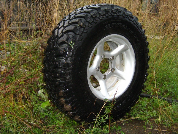

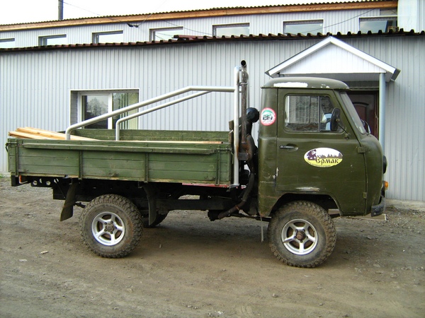

12,5 - это ширина покрышки. Вот только на 16" резина вроде как в дюймах не обозначается, а обозначается в миллиметрах. Например размер 33х10,5х15 соответствует размеру 265х80х16. По поводу дисковых тормозов это точно. Не каждые диски на 15" встают на такие тормоза. Но встают. Многое зависит и от того какие суппорта ставить, на какой мост (колхоз, военник и т.п.). Говорят что диски с вылетом -40 встают почти всегда, но тебе такие диски в общем-то и не нужны - колёса далеко в стороны торчать будут. Диски с вылетом -19 должны более-менее нормально вставать. Но их надо мерять по месту. Чаще всего они на дисковые тормоза не лезут, но некоторым везёт - встают нормально..... У меня (на Головастике 3303 ) стоят колёса 31х10,5х15 на литых дисках шириной 7,5" и вылетом +3. По ширине очень неплохо получилось, но вот только тормоза у меня стоят барабанные .... на дисковые, скорее всего не встанут. Ширины дисков в 8" тебе вполне хватит.
