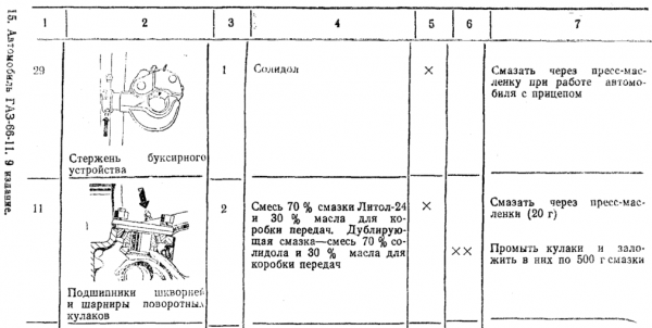

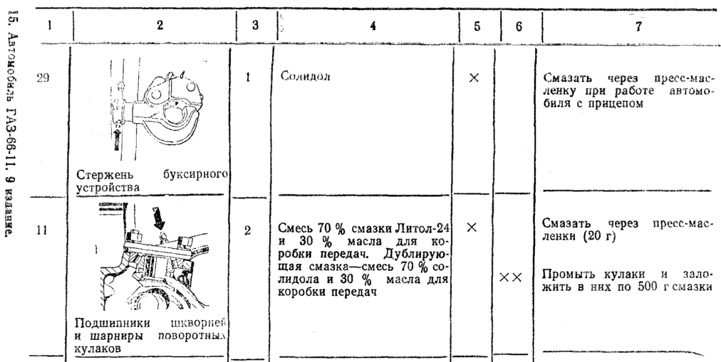

Re: Ремонт переднего колеса.
Меня то какой вопрос занимает. Может стоить бодяжить литол с трансмиссионкой в ШРУС, из за уплотнения шара. Литол густоват, особенно зимой. Налипший на шар литол спокойно выезжает на улицу через сальник и войлочное уплотнение (все новое), облепляется песком и затаскивает его в полость шруса, ну понятно не весь. Вроде на солидоле это место лучше работало, и разработано под солидол. Только непонятно, почему завод перешел на чистый литол. Если ради лучшей смазки пренебрегли уплотнением, то песочек как бы разницу нивелирует.
- Утюг-77
- Сообщения: 1156
Согласно карте смазки (издание девятое) вне зависимости от применяемой смазки (литол/солидол) смесь оной с трансмиссионным маслом в пропорции 70/30%.
А войлочные уплотнения при замене обязаны быть сварены в конститентной смазке.
Не хочу вдаваться в рассуждения о том как правильно, но выносить смазку через уплотнение будет при любых условиях эксплуатации.
По симу раз велено (указано) при ТО-2 промывать кулаки и заложить по 500гр. смазки, так и делаем.
В руководстве через два ТО-2. При промывке кулаков надо заодно промывать шкворневые подшипники, в нижний весь песочек сползает, тогда уже заодно надо менять сальник в мосту и войлочное уплотнение.
