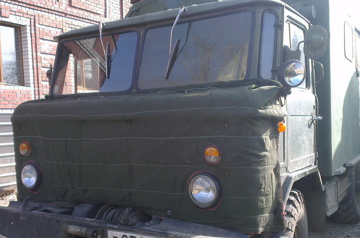

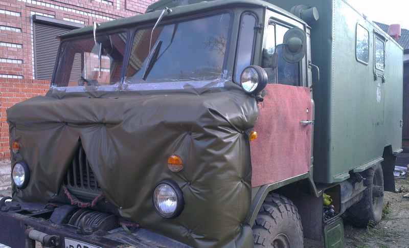

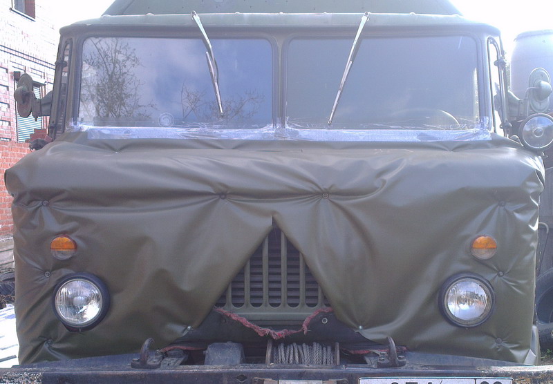

Сегодня утеплили морду войлоком китайским. Получилось дешево и сердито, ну и неплохо смотрится вроде :D делов на пару часов

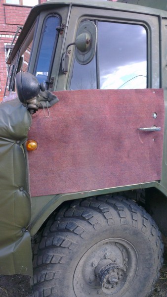

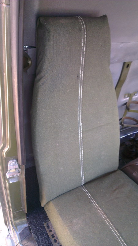

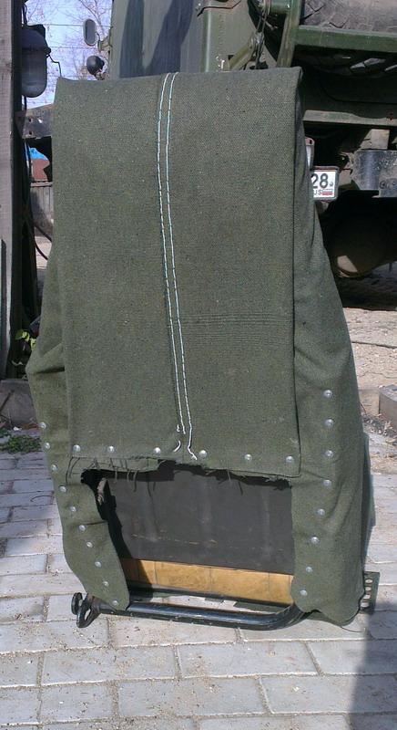

Ну и закончили обновление кабины перетяжкой родных сидений брезентом. Прочно и долговечно!
Re: Наш родной 66-й
С таким намордником без возможности приоткрыть ,машину не перегреете? Перегреваться начнет, жалко такую красоту резать...

У них там минус 50 доходит:x

Сообщение Жека77 »
yurik 66 писал(а):У них там минус 50 доходит:x
Так и есть :)
Кочегар НЛО писал(а):С таким намордником без возможности приоткрыть ,машину не перегреете? Перегреваться начнет, жалко такую красоту резать...
Хотел разрезать сразу, но подумали и решили что разрезать никогда не поздно, водитель за приборами следит, греться начнет разрежем, делов на 10 секунд. :D Уже наметил где разрезать если надо будет :D
ЭЭЭХХХ, руки чешутся (да и все остальное тоже) скорее на охоту рвануть! Полгода нянчили этого мамонтенка, сколько труда вложено и свободного времени оторвано от семьи и работы, вспомнить страшно :-o Но сейчас вроде все... выдохнули. Затишье перед стартом. :D

И понравилась идея обшивки сидух брезентом, ибо любой дермотин порвётся под ногами очень быстро!

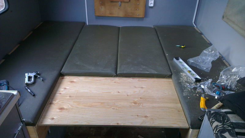

После откатанного первого сезона на нашей шишиге, пришли к выводу, что в целом многое было сделано правильно. Но вылезли конечно косяки, и мы в принципе это ожидали, на то он и опыт, которые сейчас исправляем.
1. Как выяснилось, печка тосольная в кунге на полу которая, нахрен не нужна. С утра перед выездом кунг протопили, на трассу выехали, подбрасывай щепочки потихоньку и спи на лежаке пока до места охоты едешь. Во время охоты идет жаркая работа, не до печки, кунг не топим. Встали на стоянку, закинули сушину, и через 10 минут в кунге уже теплеет. А печку тосольную решили в кабину перенести. Пусть там маслает. Фотки позже выложу если кому интересно.
2. На кухне выдвижные ящики были сделаны на шариковых полновыкатных мебельных направляющих.... гавно полное. Развалились, выбросили. Сделали просто уголки алюминиевые, ящики теперь по ним скользят. По старинке так сказать и надежно.

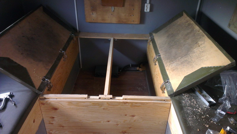

3. Рундуки в кунге претерпели серьезные изменения. Сделаны рундуки по центру, и весь уровень топчана был поднят на 20 см, чтобы нормально в люках стоять. Дощечка по центру, опускается и поднимается для спанья. Впоследствии также была обшита как весь топчан.
