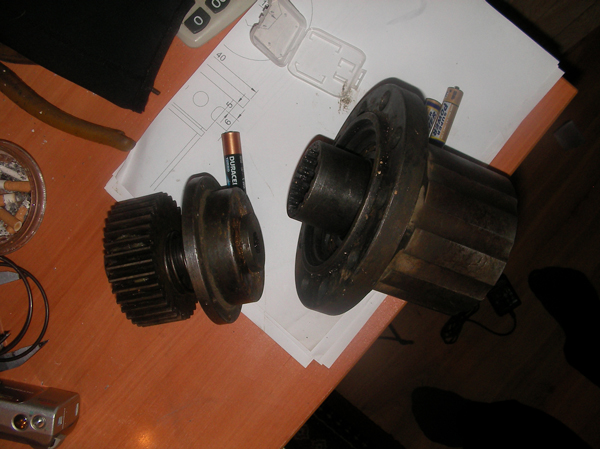

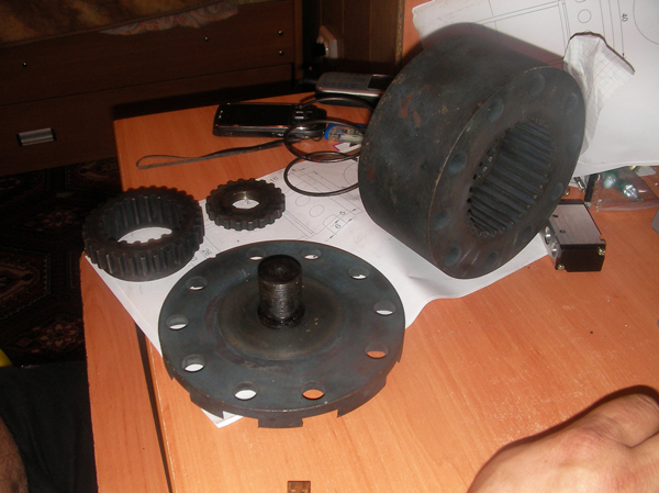

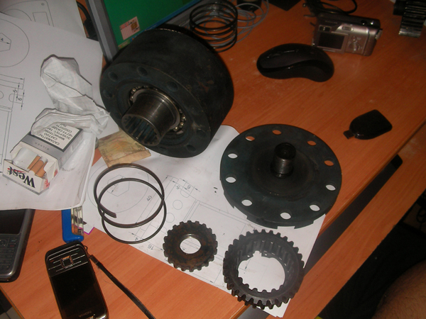

виталян
Сообщения: 872
Откуда: бишкек
Поблагодарили: 21 раз
Re: Как снизить расход бензина на трасе на минимум.
Сообщение виталян »
старый хаб
ok
виталян
Сообщения: 872
Откуда: бишкек
Сообщение виталян »
новый хаб
ok
