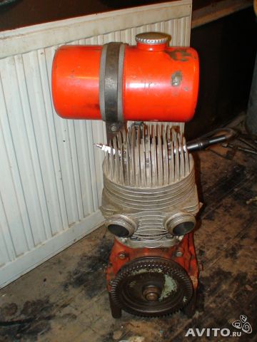

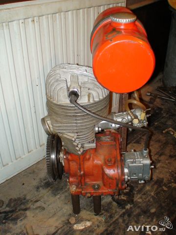

Я сделаю такой как на фото,головку с цилиндром уже нашел в Казани у человека,он пришлет их мне.
Или помпу поставлю от Газели с печки салона.

У него мощность 10л.с., не справится эта головка с охлаждением, надо принудительный вентилятор делать, причем не слабый.

Тем более, он (пускач) орёт мама не горюй, там глушак надо как на мотоцикле минимум, на фото глушака ещё нет. Вибрирует вообще! Это же 1 цилиндр! Как отбойный молоток. Болты на М12 разбивает на станине трактора, я в последний раз притянул как следует, сейчас норма.

Yuraz писал(а): на фото глушака ещё нет.
Фотка из инета взята.

Yuraz писал(а):У него мощность 10л.с., не справится эта головка с охлаждением, надо принудительный вентилятор делать, причем не слабый.
Головка эта с Планет первых вместе с цилиндром, точно такие же цилиндры с головками ставились на последние ИЖ-56. Мощность там поболее 10л.с.. При замене нужно также ставить поршень от планеты, т.к. поршень ПД расчитан на водяное охлаждение (т.е. на более низкие температуры, также у ПДшного поршня отсуствуют вырезы под окна продувки). Коленвала почти взаимозаменяемые, т.е. планетовский на место ПДшного встает, или наоборот, разница в конструкции оконцовки шеек. К ПДшному картеру нужно сваять поддон, обычно делается из стального листа тройки методом сварки. Такие двигателя часто использовали для аэросаней. Описание таких переделок лучше искать в подшивках журнала "Моделист конструктор" за 80-е. Что касаемо вентилятора нехилого, то это бред. Двигатель мотоцикла конечно расчитан на охлаждение встречным потоком воздуха, но он в реальности не такой уж и большой нужен. Достаточно сделать центробежный по принципу как у мотоколяски.
Глушак можно взять от мотоколяски, подходит один в один. Вибрирует? А как такая поршневая на ИЖ-Планете работает по вашему? Что-то там ничего там сильно не вибрирует и не отрывает болты крепления двигателя. На тракторе болты расшатывает из-за передаваемого крутящего момента в момент сцепления с основным двигателем. Обычно сначала пускач раскочегарят до "мама-не горюй", а потом крутят основной двигатель. Скажу вам по секрету, что любой двигатель если так кочегарить, а потом резко дать нагрузку, то он оторвет что угодно.Yuraz писал(а):Тем более, он (пускач) орёт мама не горюй, там глушак надо как на мотоцикле минимум, на фото глушака ещё нет. Вибрирует вообще! Это же 1 цилиндр! Как отбойный молоток. Болты на М12 разбивает на станине трактора, я в последний раз притянул как следует, сейчас норма.

F@stor согласен с вами, давно читаю ваши энциклопедические посты.
Про охлаждение - там обороты будут почти на пределе, без охлаждения нагреется больше 100градусов и.. заклинит
На мотоцикле ИЖ Планета заведите и на максимум обороты, долго ли проработает? Это причем в холостую, с генератором будет крутить под нагрузкой, топлива больше, нагрев сильнее. Если докажете что нет, соглашусь, только поубедительнее бы примеры, не теория, а на практике, может ссылки есть на устройства. Да, чтоб работали годами, а не сделал фуфло-сфоткал-выложил на обозрение... А нас самом деле убил время год, и ничего не работает. Посмотрите пожалуйста на обычные воздушные компрессоры, изготовливаемые промышленностью. Там нет ДВС да... но посмотрите какой обдув головки. Зачем делают обдув, рёбер бы больше навтыкали? Наверное посчитали что стоит он стационарно, и работать может долго...
Центробежный - это от коленвала? Блин, тогда такая конструкция получится... И как поток направить на головку? Фото хоть есть таких устройств? Ну да, его думаю хватит, при правильной реализации диффузора. Я говорил про электрический, с этого же генератора снимать напряжение для вентилятора, что на порядок проще, ну нет так нет.

В том-то и дело, что двигатели воздушного охлаждения, что бензиновые, что дизельные, это далеко не водянка (особенно двухтактные). Рабочая температура дивгателей ИЖ-П, ИЖ-Ю 130-135 градусов. "Подклинивать" начинает на 145 примерно, т.е. и на 140 еще нормально работет. Пример из практики: ИЖ-56, едем на первой, по грязи в лесу, на улице +30, едем так примерно минут 30-40, только после этого начинаем чувствовать потерю мощности, при этом ничего не клинит, и поршень еще не намазывает на цилиндр (как масло на хлеб). Потрея мощности обусловлена вскипанием топлива практически уже в карбюраторе, кривошипная камера к тому моменту тоже уже разогрета прилично. А не клинит из-за конструкции поршня.Yuraz писал(а):Про охлаждение - там обороты будут почти на пределе, без охлаждения нагреется больше 100градусов и.. заклинитНа мотоцикле ИЖ Планета заведите и на максимум обороты, долго ли проработает?
Вот поршень ПД-10:
[img]http://i.avtoall.ru/product_pictures/medium/96c/046417.jpg[/img]
А вот поршень Планеты:
У поршня Планеты имеется термокопенсационный зазор на стенке поршня вдоль оси, который позволяет ему работать при высоких температурах без "клина". А вот "водянка" действительно может и клинануть при сотне градусов, да и головку у "водянки" повести может (из-за особенностей конструкции, т.к. она не цельнолитая и имеет довольно большие внутренние полости под ОЖ). Кстати, у мотоколясок старых выпусков шли чугунные цилиндры, как и на ИЖ-56 первых выпусков, и ИЖ-49. Чугнные цилиндры обладают лучшей теплоотдачей и более равномерным нагревом стенки цилиндра.
От коленвала в данном случае было бы замечательно, но это релизовать невозможно, т.к. ось коленвала находится вдоль оси впуск-выпуск. Т.е. с одной стороны мешается карбюратор с фильтром, с другой колена выпуска. Я говорил про центробежный вентилятор на электродвигателе из деталей мотоколяски. Взять оттуда клыльчатку и "одежду" головки и цилиндра.Yuraz писал(а):Центробежный - это от коленвала? Блин, тогда такая конструкция получится... И как поток направить на головку? Фото хоть есть таких устройств? Ну да, его думаю хватит, при правильной реализации диффузора. Я говорил про электрический, с этого же генератора снимать напряжение для вентилятора, что на порядок проще, ну нет так нет.
На мотоколясочном двигателе это выглядит так:
[img]http://i076.radikal.ru/0912/94/4fdc23f736e3.jpg[/img]
Можно даже не мастерить вентилятор из крыльчатки двигателя СЗД или СЗА (это немного адаптированные двигатели ИЖ-Планета), а воткнуть какой-нибудь другой центробежник готовый. Все это пристроить сбоку двигателя, как у мотоколяски. Но будет некоторая проблема, головка у двигателей СЗД и СЗА своя. У нее ребра смотрят вбок. Но можно и схитрить. Головка крепится на пяти шпильках, т.е. планетовскую головку можно развернуть немного боком. Так делали, двигатель на тракторе ходит до сих пор.
А вообще посмотрев на двигатель СЗД с другой стороны, вообще подумал "а нафига велосипед изобретать?":
Кстати на этом фото головка планетовская, повернута, на планетовском цилиндре.
Вот тут хорошо видно устройство боковой крышки:
Там есть маховик для стартера со шкивом под ремень.
Под круглой крышечкой находятся контакты прерывателя - все это выдерается и через переходную пластину стыкуется магнето.
С таким двигателем плюсом имеем выход с КПП, который можно задействовать например для привода точильного камня (зубило заправить например). Ну или еще для чего-нибудь.
Данные двигатели хорошо себя зарекомендовали в плане температурного режима как при использовании на самодельных вездеходах-пневматиках, так и на самодельных тракторах.

Еще про один плюс в сторону решения двигателя от мотоколяски забыл. Это возможность установки кик-стартера ножного. Компрессия у этих двигателей хорошая, пинаются иногда с трудом (что аж тапки резиновые разлетаются почти в клочья
). А как пускать двигатель на основе пускача? Веревочкой как на тракторе? Поршневая-то планетовская. Не вариант. На тракторе он прикручен мертво, вес трактора просто офигительный, что собственно и удерживает пускач во время пуска. А тут либо двигатель будет "бегать" за веревкой, либо "подпрыгивать" при попытке тяги веревки в направлении вверх.
