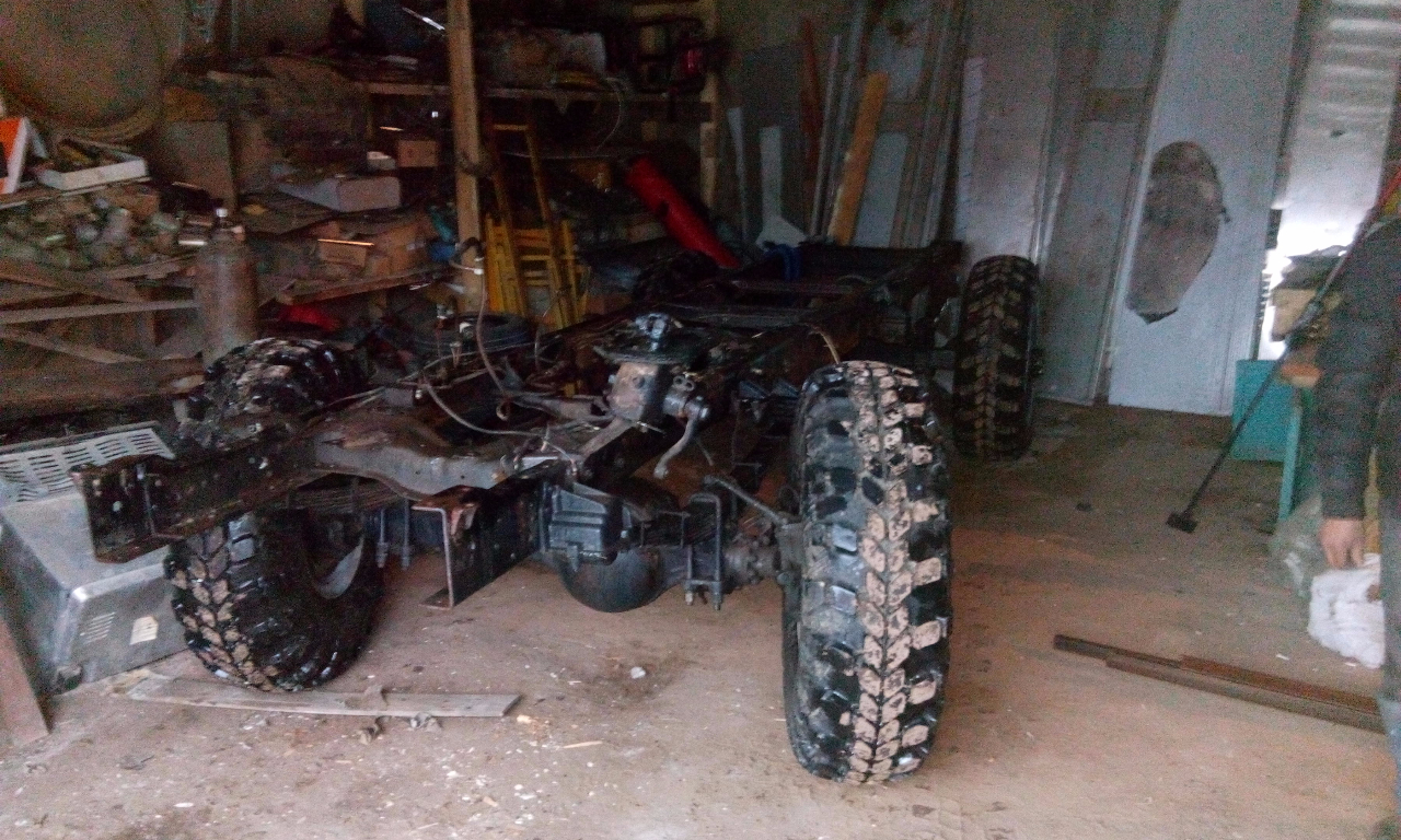

Чуточку терпения)) Машина разобрана немного), готовлюсь к установке ступиц БРДМ (спасибо д.Пархату за помощь), по рессорам пока не решил, движек на подходе, думаю за осень управиться, кунг готов.

Вот ступицы БРДМ приобретенные с помощью и стараниями Александра
Ступицы для Александра уже сняты и готовы к отправке

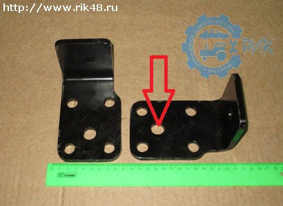

Всем привет! Кто может подсказать размеры переднего кронштейна крепления двигателя Д 245 на газ 3309 № детали 33081-1001014, в продаже у нас не могу найти,думаю самому изготовить.

костя27
Сообщения: 616
Откуда: Туапсе
Re: Мечта сбылась, купил "Шишигу"
Сообщение костя27 »
130 х 80 и 80 х 70 (80) мм

[ref]костя27[/ref], Спасибо! А толщину пластины не подскажешь?
Знающие, подскажите для чего сие отверстие?

костя27
Сообщения: 616
Откуда: Туапсе
Сообщение костя27 »
8 мм. У меня одно это крепление ломало по двум болтовым отверстиям. Небольшую косынку дай при изготовлении. А это заужение пластины с 80 мм на 70 мм с одной стороны делается для ремня генератора на правой стороне двигателя. С лева крепление одной ширины 80 мм полностью.

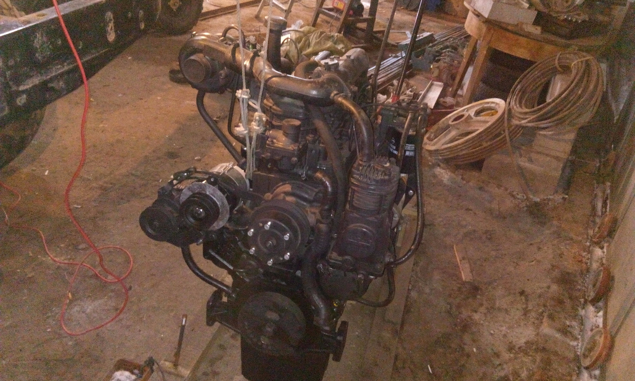

Доброго всем! Готовлюсь к установке двигателя.
Точка не возврата пройдена ))
Заменил крышку шестерен и установил переднюю опору на двигатель

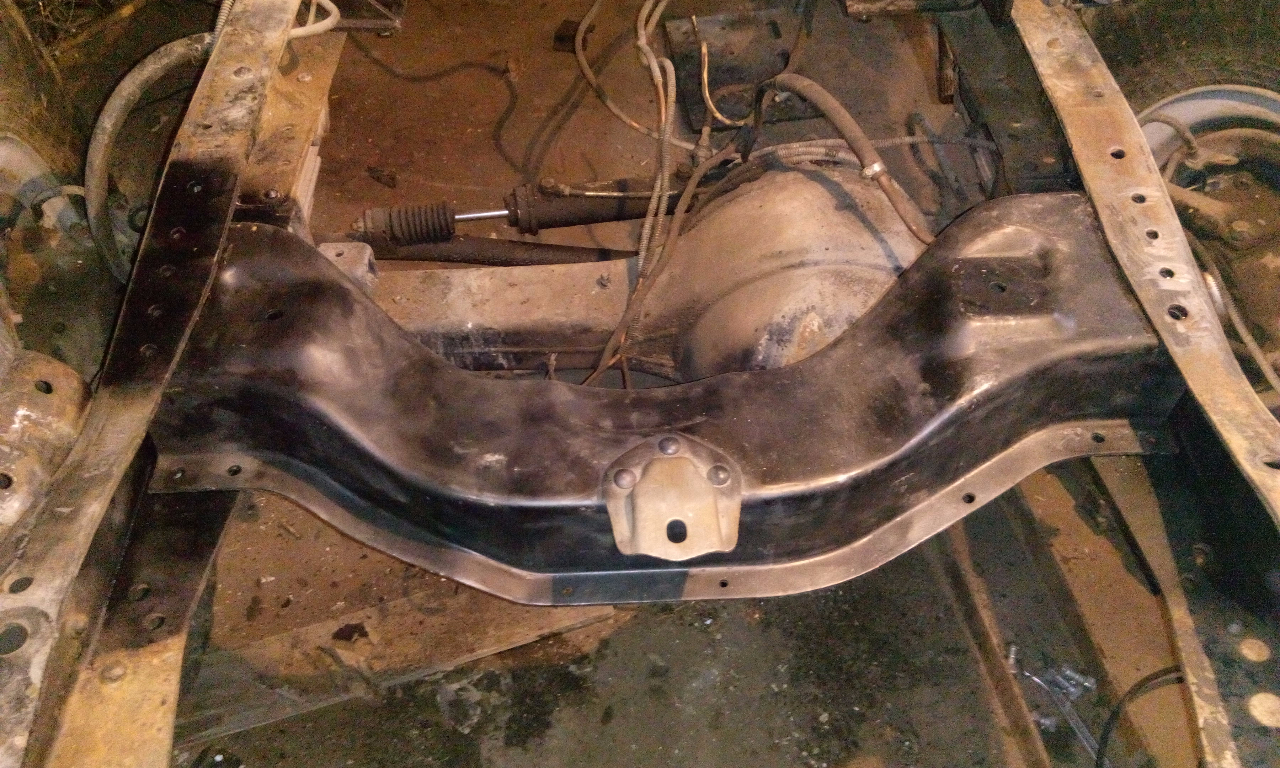

Примерка передней траверсы
