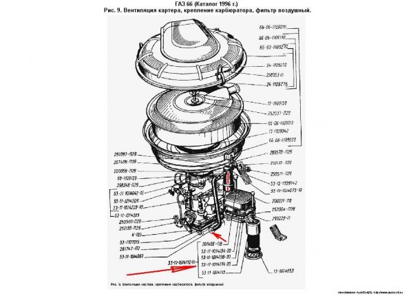

Каталожный номер маслоотделителя в сборе 53-11-1014112-11
На моем моторе его не было совсем, на отверстии в картере был переходник, от него шланг на улицу, трубка в кастрюле родного фильтра заглушена. Должно было быть так:

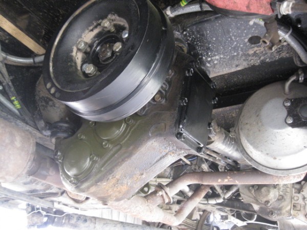

Немного отвлекусь от последовательного изложения.

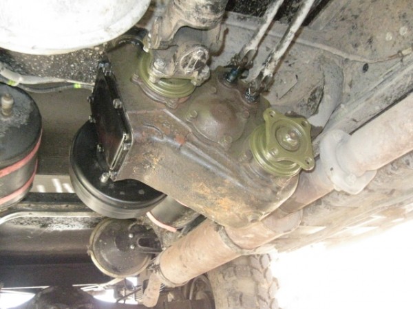

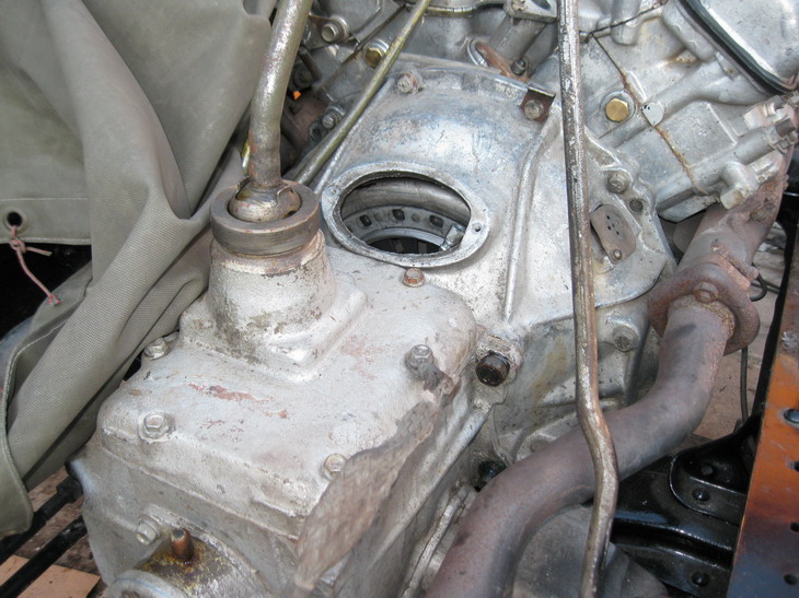

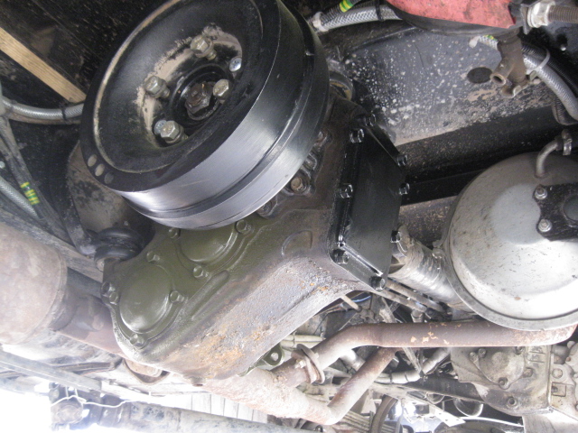

На днях поменял, наконец-то, раздатку. Старая, как я уже писал, была на последнем издыхании. По зиме, в начале ее, после того, как я вытянул с поля засевший в снегу джиппп, в трансмиссии пошла какая-то вибрация при включении переднего моста. На раздатку подумал сразу, т.к. все остальное было уже новое и проверенное. Кроме того, знал, что предыдущий хозяин буквально "вырывал" и ходом и лебедкой примерзший и занесенный снегом КАМАз, т.е., я ждал от нее такого сюрприза. Немного погодя, при развороте около дома - сдавал назад - заметил за машиной темный след. Выяснилось, что откололся кусочек корпуса внизу РК и выбежало все масло! Менять ее тогда не стал. Во-первых, не на что пока было, во-вторых , ездить зимой особо не планировал. Позже появились деньги, РК заказал из Москвы, спасибо Володе из Новокузнецка (kiya) за наводку на объявление, на Молотке, купил новую очень дешево.
Напоследок, перед заменой, старая раздатка еще послужила немного - сделал три коротких рейса с дровами из леса, без масла :oops:
Перед установкой немного освежил внешний вид. При замене использовал подкатной домкрат и Г-образную приспособу, сколоченную из досочек, чтобы раздатка лежала ровно на пятаке домкрата.
Теперь так:
Не подсоединяя карданы на мосты, завел мотор и проверил на вибрацию. Даже не дрожит, новое есть новое, тем более, советского производства. Снял видео :D https://youtu.be/mETjtXlSgHA
Попутно устранил люфт подшипников на хвостовике заднего моста и поменял сальник - масло начало разбрызгивать уже по днищу кунга.
Люфт устранял шлифовкой дистанционного кольца между подшипниками - снял в итоге 0.25 мм. Сами подшипники еще в хорошем состоянии, менять не стал.

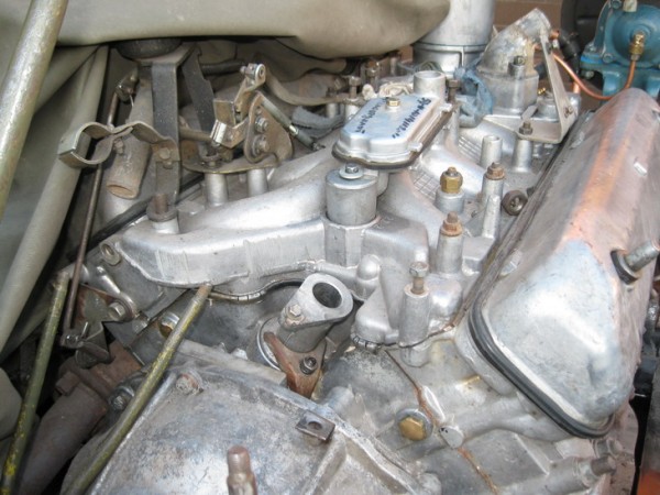

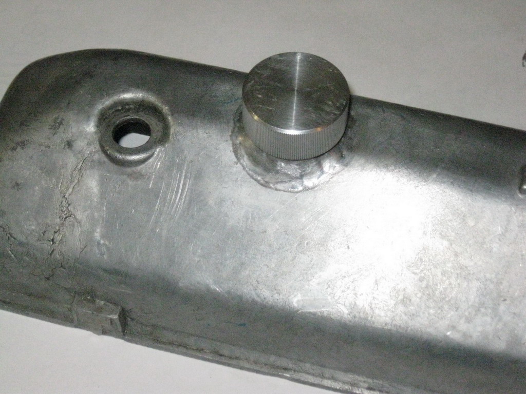

Поменял железные крышки клапанов на алюминиевые, в одну вварил аргоном маслозаливную горловину.

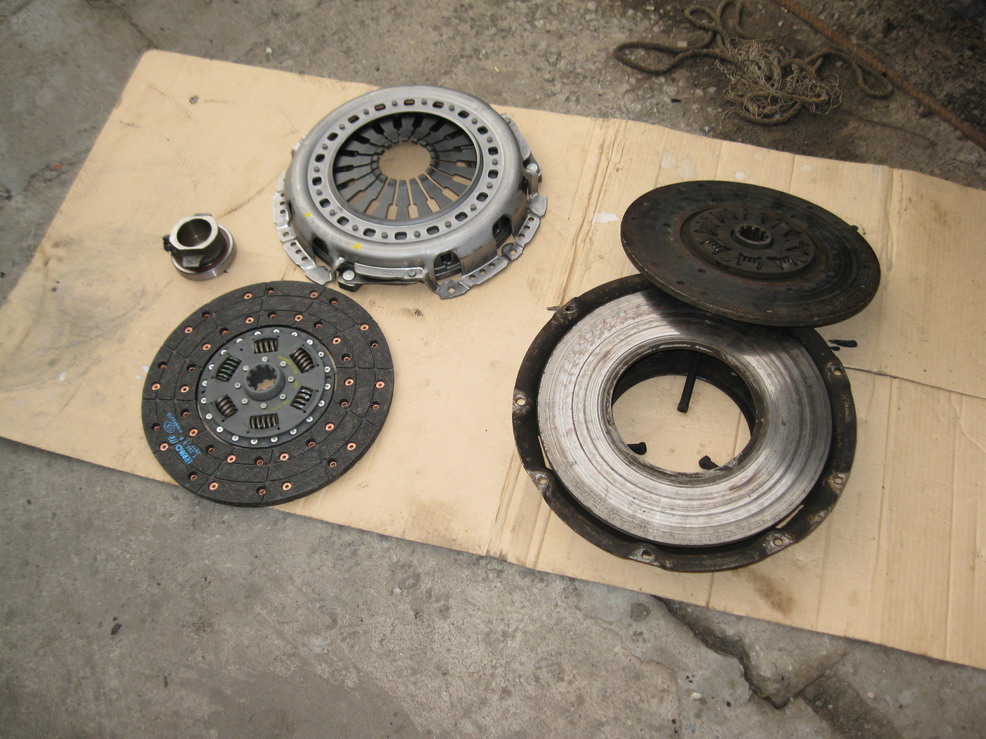

Поставил сцепление LUK, ПАЗовское, вроде подошло, работает отлично.

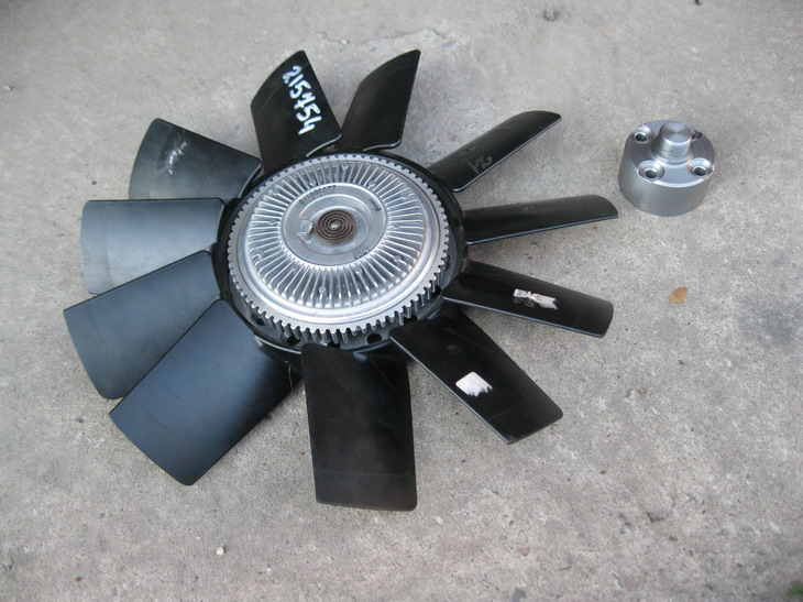

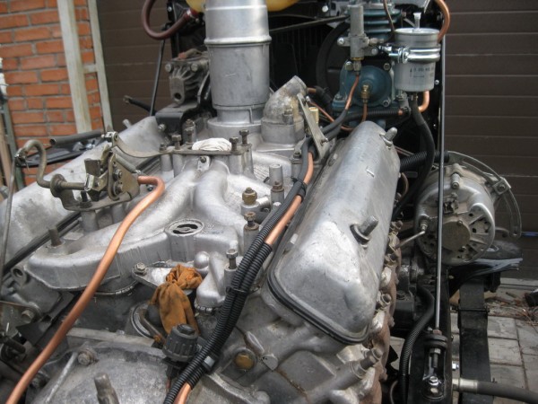

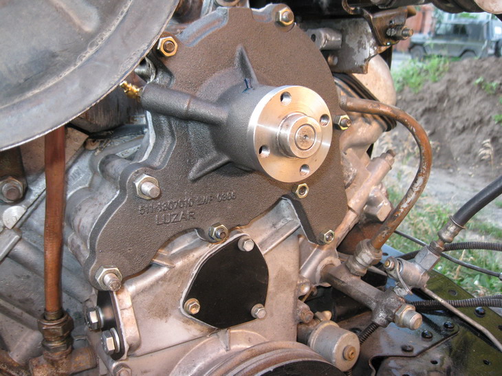

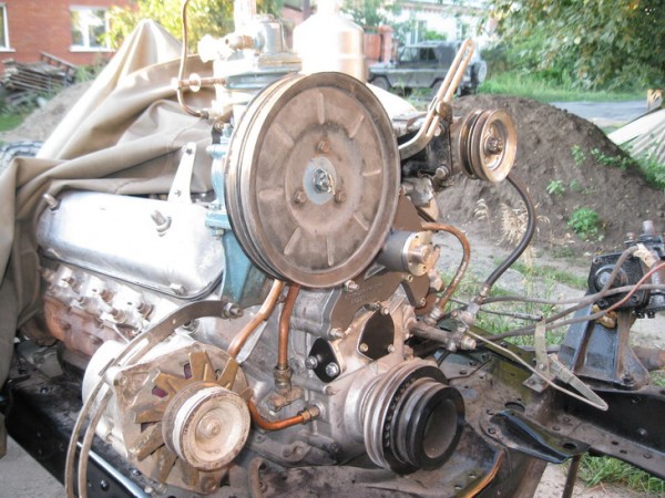

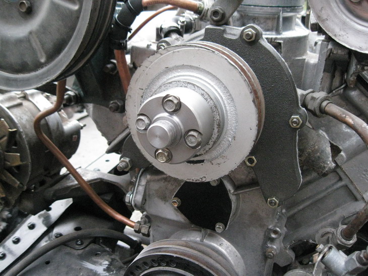

Фотографии по двигателю.

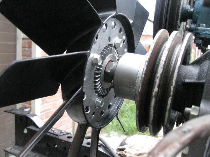

Поставил новую помпу. Удалил ограничитель оборотов двигателя. Снял механический топливный насос, положил его в ЗИП. Вместо ограничителя и насоса заглушки.
Поставил вентилятор с вискомуфтой

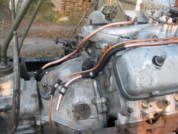

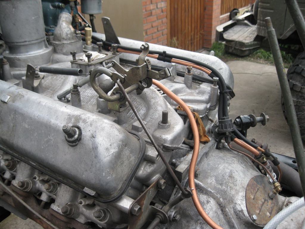

Re: ГАЗ-66-02 "Шоршень" Евгений_НСК

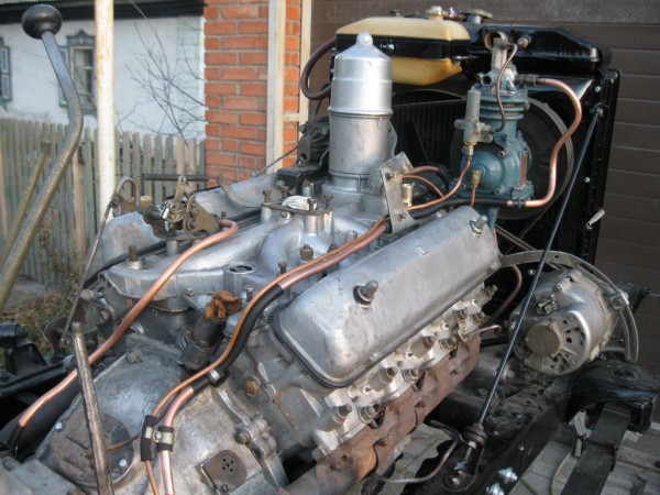

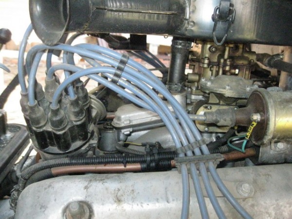

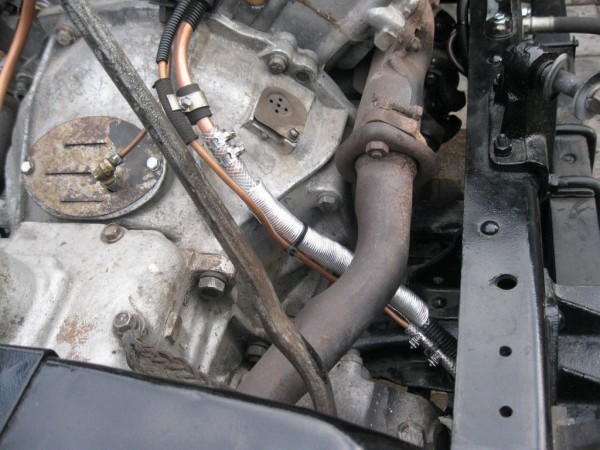

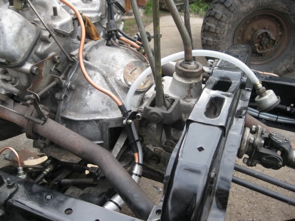

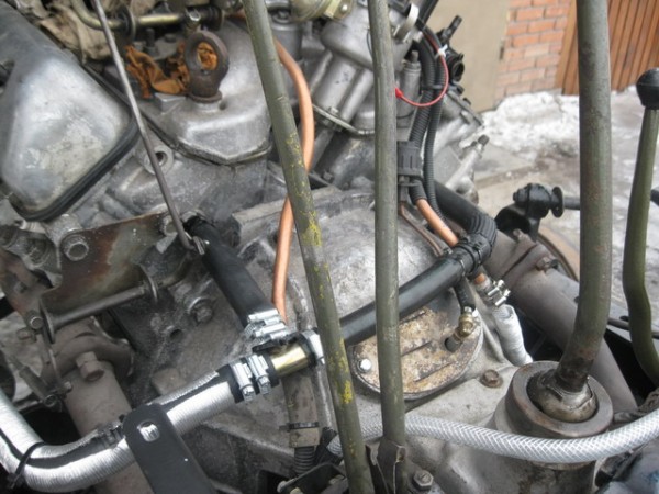

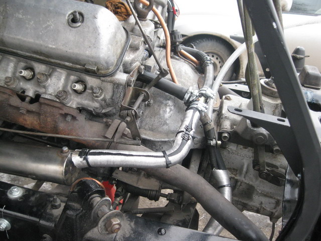

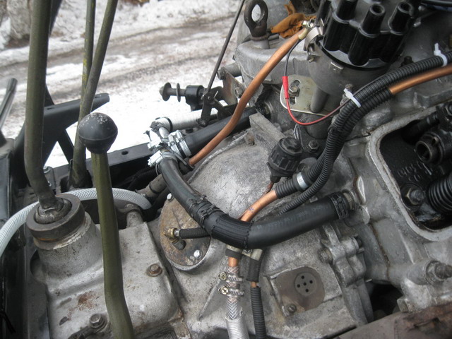

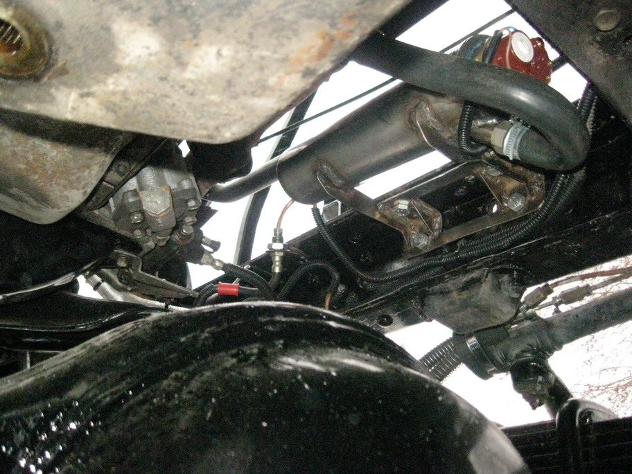

Трубки на моем двигателе были проложены как попало, висели в воздухе... Сделал так:
Сообщения: 1816
Благодарил (а): 1401 раз
Поблагодарили: 345 раз

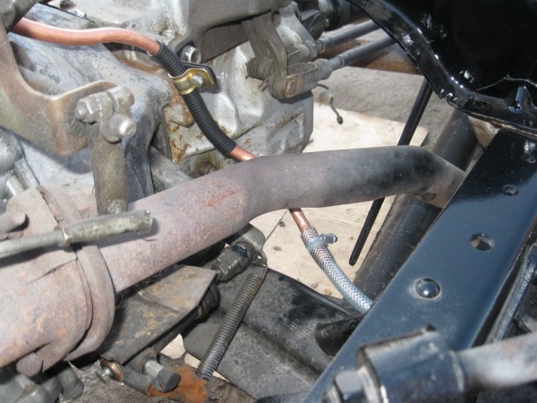

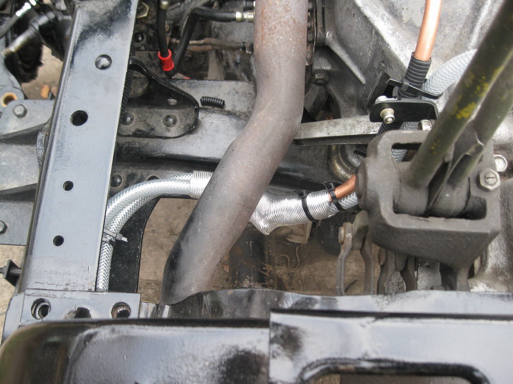

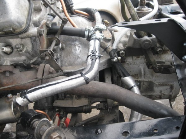

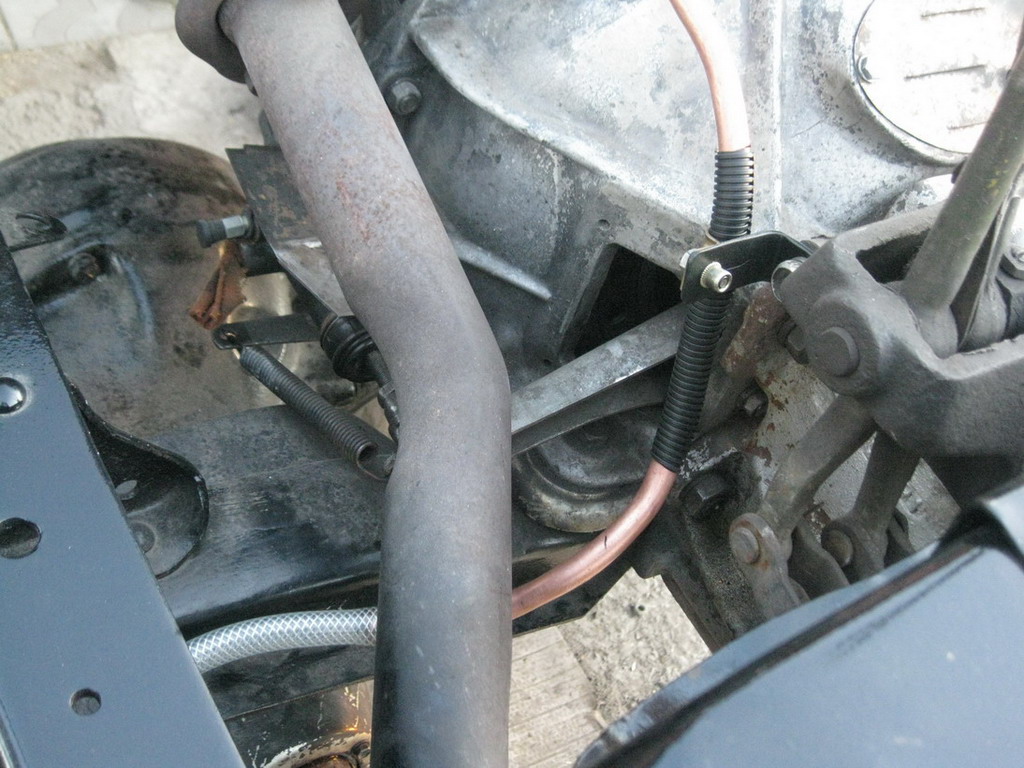

Защита трубок от нагрева выхлопной трубой

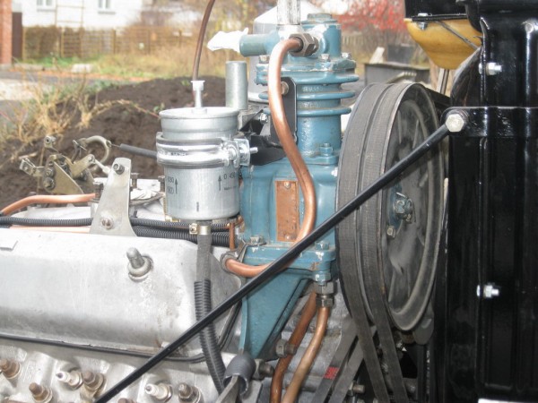

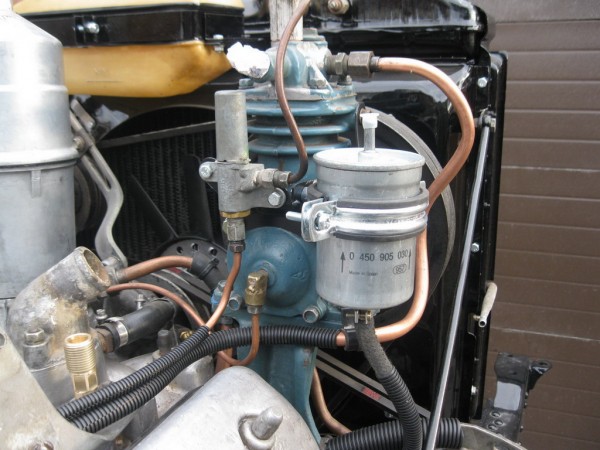

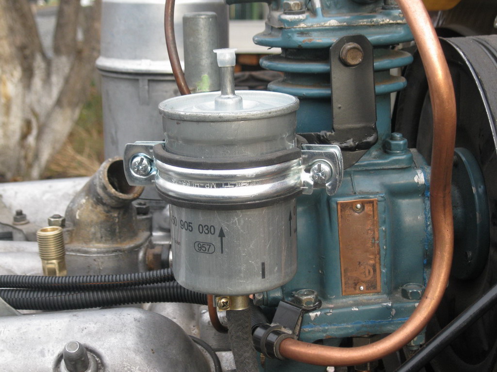

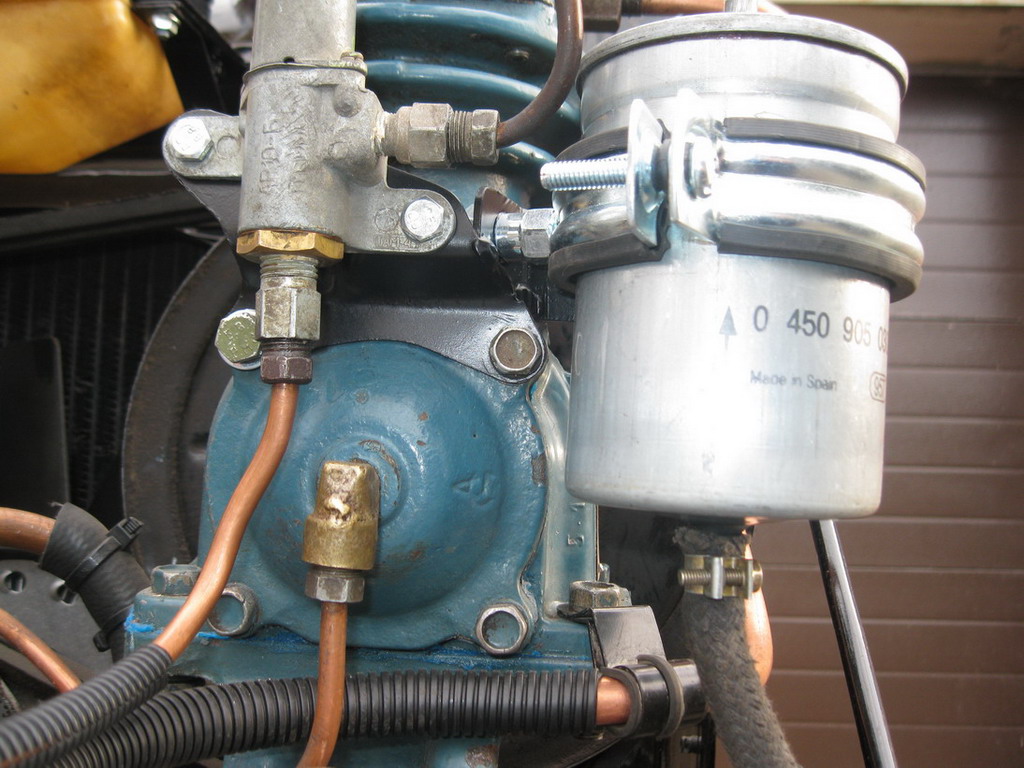

Поставил фильтр тонкой очистки.

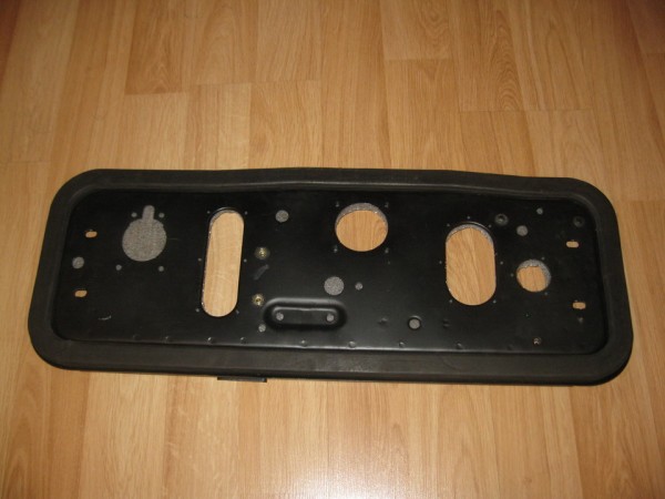

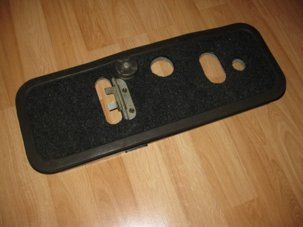

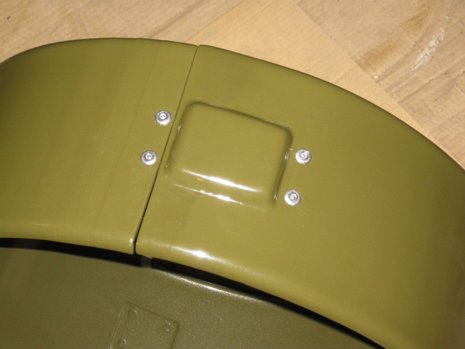

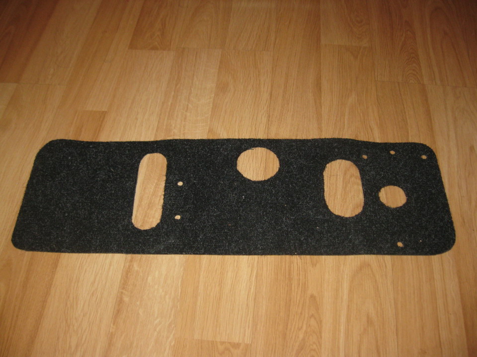

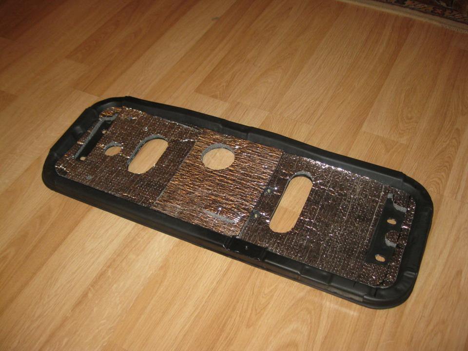

Съемный полик немного облагородил.

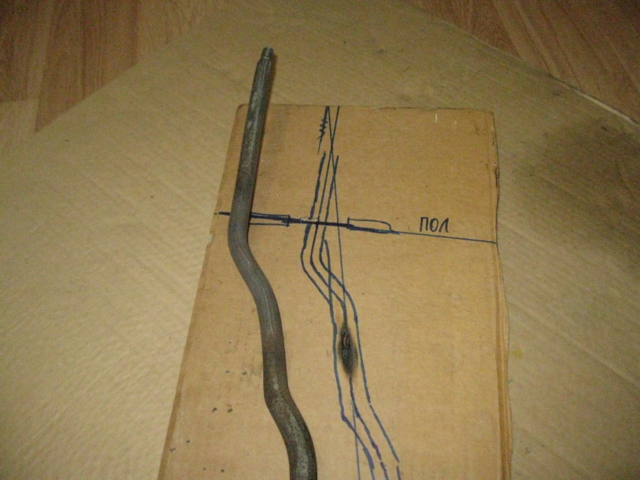

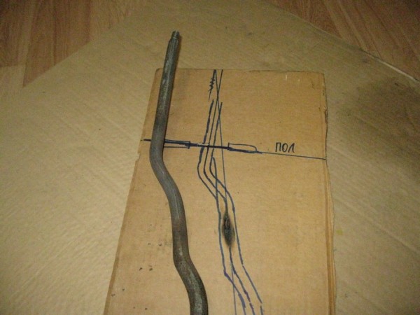

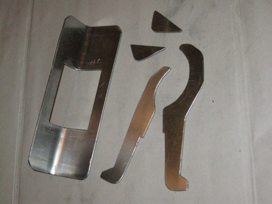

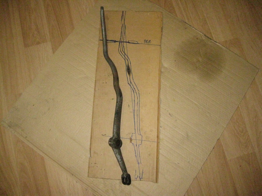

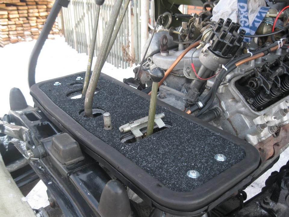

При установке пола заметил, что рычаг включения КОМа лебедки шкрябает, по краю отверстия под него. Непорядок, надо посередине.
Знакомый кузнец нагрел газом и перегнул по шаблону. На фото выше стоит уже перегнутый рычаг.
Про тавотницу не спрашивайте, сам не знаю, зачем поставил :D

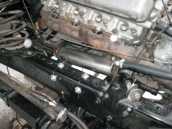

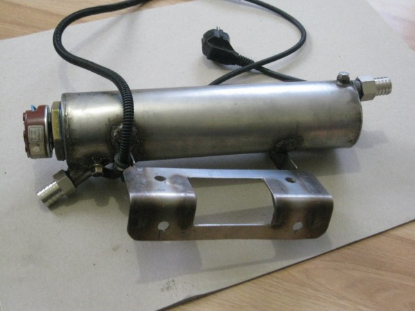

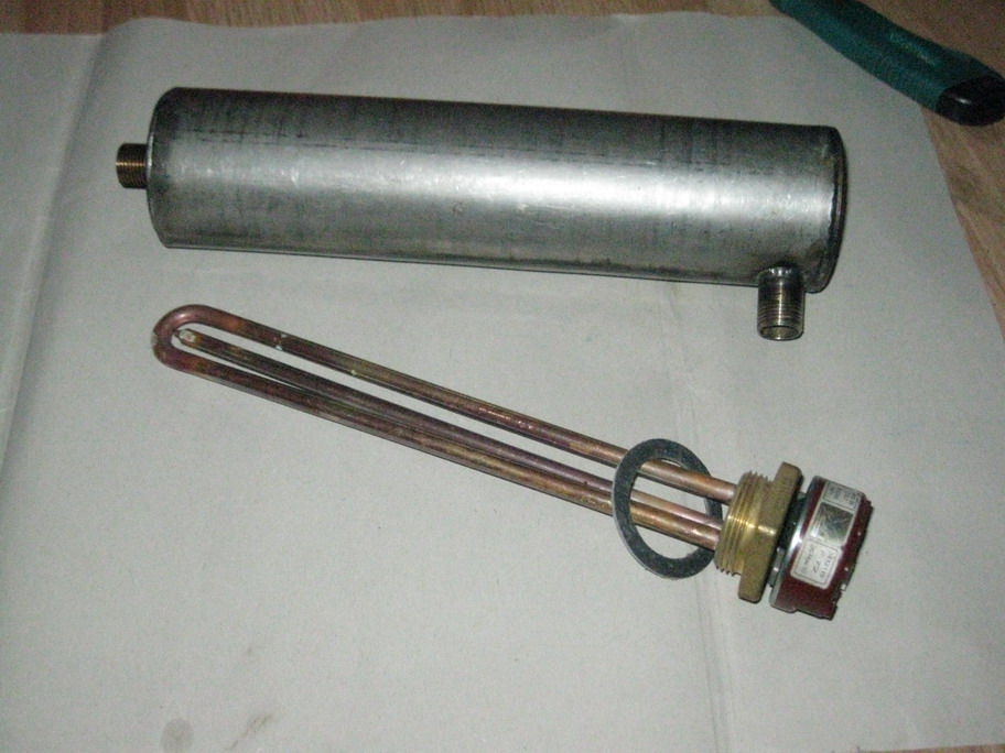

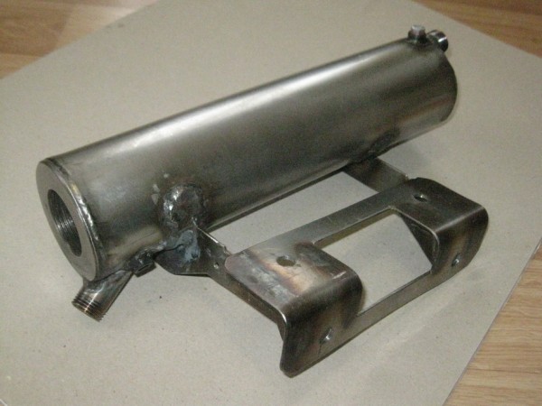

Штатный подогреватель демонтировал, сложил в коробку и убрал в сухое место. Взамен поставил электрический.
Сам подогреватель - доработанный корпус эл. котла, из нержавейки, под АРИСТОНовский ТЭН с терморегулятором.

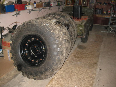

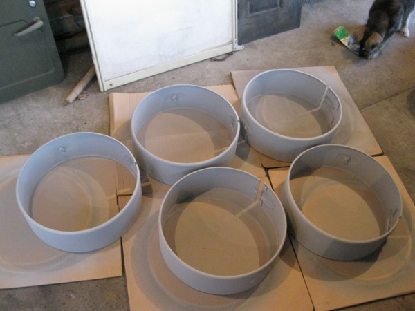

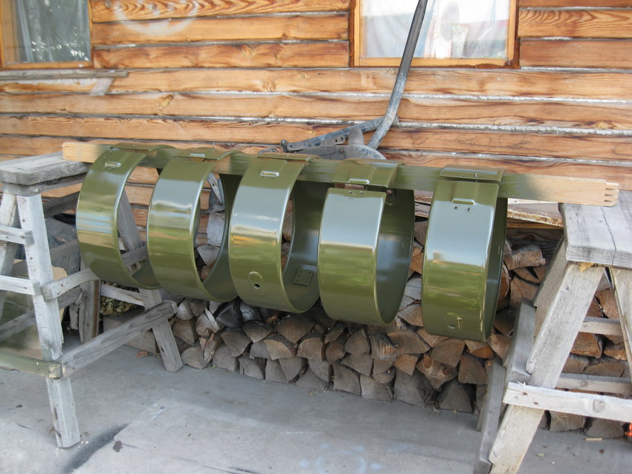

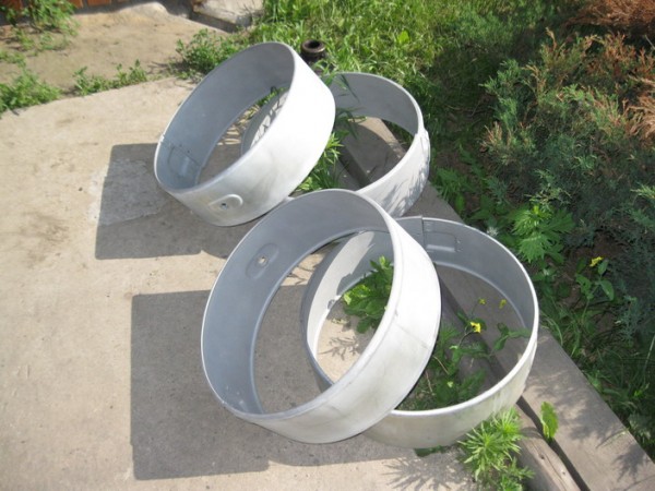

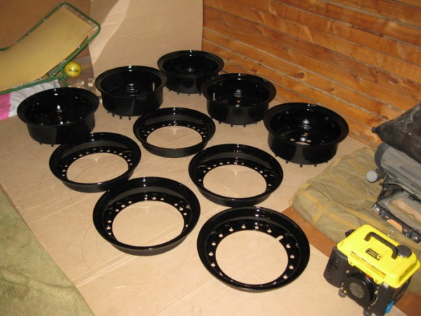

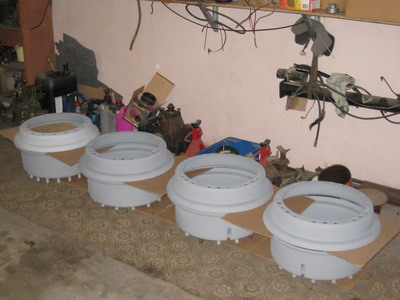

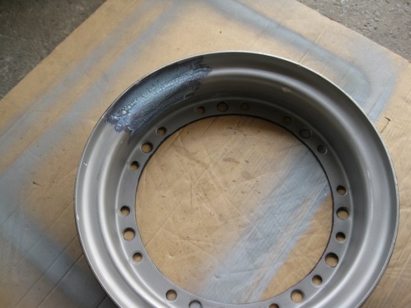

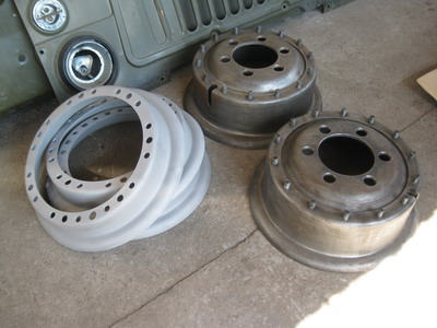

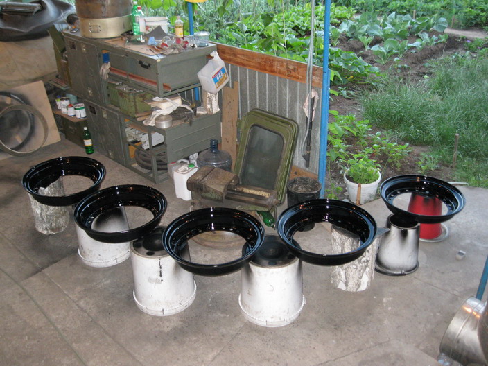

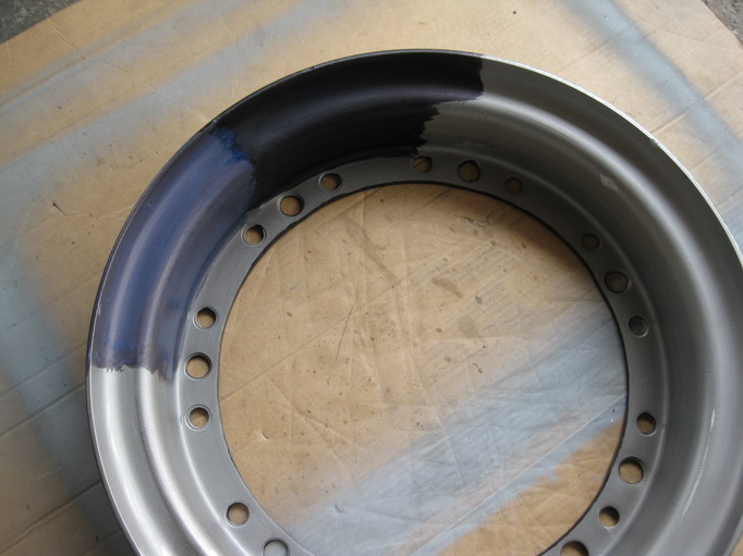

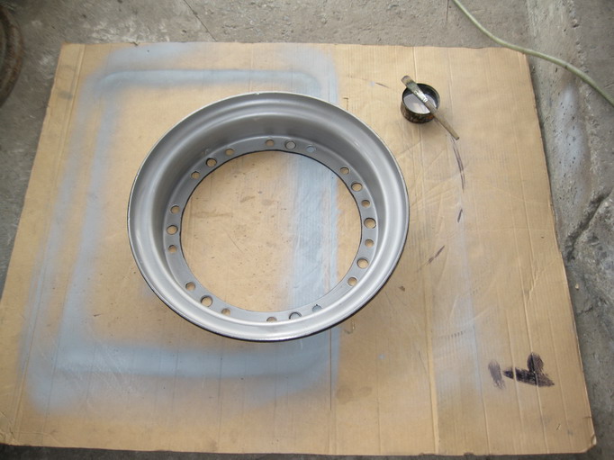

Колесные диски на моей машине были... мягко говоря, так себе. Раздобыл пять дисков с хранения. Четыре болтовых родных и один от 157 ЗИЛа. Приобрел резину К-58 на дисках БТР. Вместо родных узких половинок дисков поставил БТР-ские, они шире на дюйм. Причем, получилось так, что их совместимость я выяснил случайно, примерив из любопытства. Почитал внимательнее форум, оказалось, это стандартная процедура расширения диска в разумных пределах. Диск от 157 сам по себе шире родного на дюйм, его предопределил на запаску.
Широкие половинки дисков обработал смывкой краски, все остальное, в т.ч. флиперы и снятые с них замки (начали ржаветь уже, один вообще закис), отдал в пескоструйку. Затем преобразователь, грунтовка, покраска и - пять новеньких дисков готовы к установке резины.
Последний раз редактировалось Евгений_НСК 20 май 2013, 23:34, всего редактировалось 2 раза.
Резину на диски одевал три дня...дал себе обещание, на тот момент твердое, придумать приспособу для разборки - сборки колеса, особенно сборки. Разбирать гораздо легче, вода с мылом, уголки и воспитатель (кувалда :D ). Основная проблема при сборке - придавить узкую половину и наживить гайки. Дальше уже по кругу, постепенно, эти гайки закручивать.

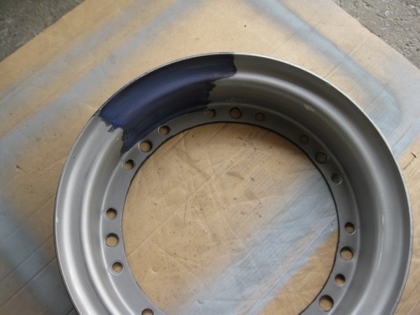

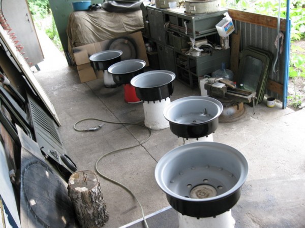

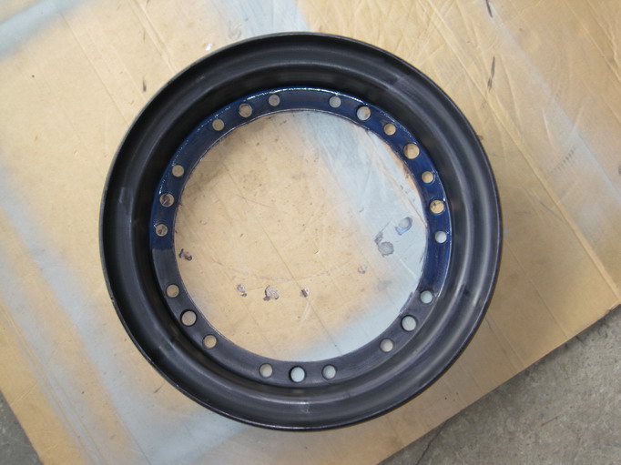

Напоследок, в завершении эпопеи с дисками, несколько фотографий по работе с преобразователем ржавчины.
Уже через час поверхность почти черная, через три часа можно грунтовать и красить.

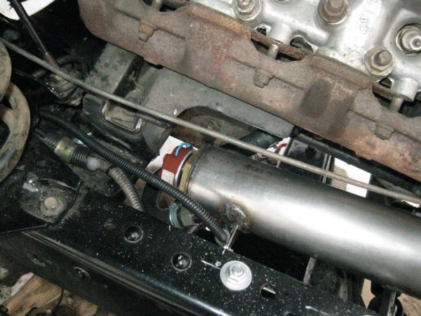

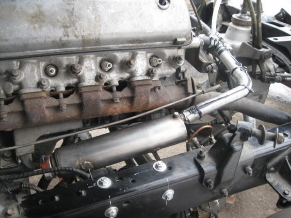

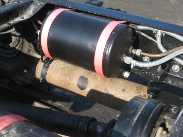

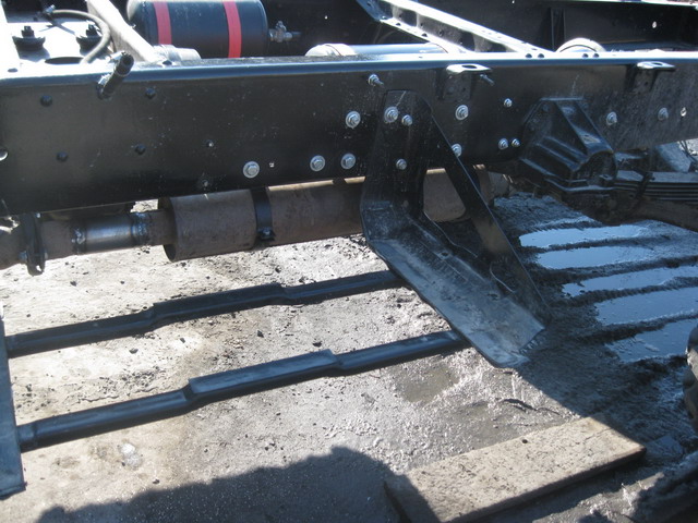

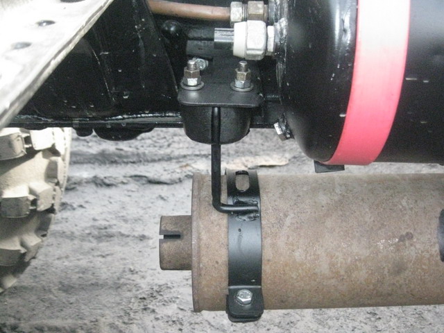

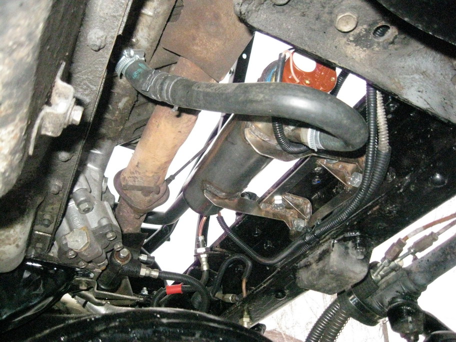

Из-за установки ресивера на вакуум пришлось полностью переделать крепление глушителя.
