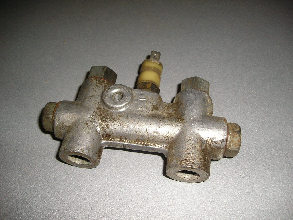

AlexanderN писал(а):Изображение
Ставлю на голосование:
1) Штуцера открутятся или трубки сломаются?
2) Сигнализатор живой или как? Провод отсоединял не я.
Александр если что у меня такой датчик вместе с корпусом где то в гараже лежит, в хорошем состоянии всё было. С Уазика в своё время снял как не нужный элемент.

gryaznij писал(а):если что у меня такой датчик вместе с корпусом где то в гараже лежит
Спасибо. А как пересечься? Ты где конкретно?

gryaznij писал(а):Александр если что у меня такой датчик вместе с корпусом где то в гараже лежит, в хорошем состоянии всё было. С Уазика в своё время снял как не нужный элемент.
а для чего он вообще нужен?

ЧОПОРОВ писал(а):а для чего он вообще нужен?
Девок охмурять. Подваливаешь к крале, "Мамзель, разрешите Вас пригласить посмотреть на мой тормозной датчик!" Она наклонится, обопрется на колесо. Дальнейшие инструкции нужны или сам догадаешься?
Нахожусь в Новомосковске, завтра попытаюсь найти и сфоткать, если он то до Москвы придумаем как отправить.

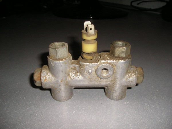

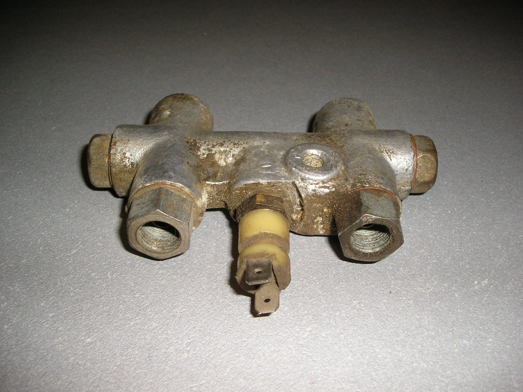

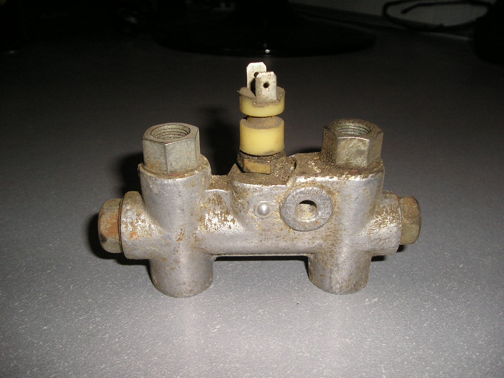

Александр нашел сегодня свой сигнализатор с Уаза, смысл работы и резьбы трубок одинаковые но концевик смотрит в другую сторону, так что сами решайте нужен ли он вам.

gryaznij писал(а):концевик смотрит в другую сторону, так что сами решайте нужен ли он вам.
Концевик не помешает, место там есть. Лишь бы живой был. Вскрыл сегодня который на фотке, убиты резиновые колечки на поршеньках. Одна лохматая, у второй вообще вырвана пара кусков... Конц
Можешь проверить? Откручиваешь обе пробки и аккуратно выталкиваешь поршни. Колечки я пытался подобрать, самое близкое- от Маза что-то воздушное, как оно с тормозухой себя поведет, х.з. И диаметр колечек побольше на 0.5 мм. Так что сильно нужен живой.

AlexanderN писал(а): Можешь проверить?
Завтра схожу в гараж, разберу, сфоткаю.

Разобрал, резинки в хорошем состоянии, эластичные на ощупь. Пока он у меня на Уазике стоял ни разу не срабатывал.
Если нужна оперативность, отправлю телефон в личку.

Эдуард100 писал(а):Вообще этого добра в магазинах полно стоит что то в районе 70 рублей
Наверное, где как... Тоже искал год назад этот сигнализатор по всем магазинам: грузовых з/ч, УАЗиковских, москвичевских (на 2140 такой был) - отдельно нигде не нашел, только от УАЗа в сборе с ГТЦ.
AlexanderN
Сообщения: 5389
Откуда: г.Москва
Re: Вот купил себе машинку
Сообщение AlexanderN »
Не встречал ни разу. Искал пару лет назад.
gryaznij писал(а):Разобрал, резинки в хорошем состоянии, эластичные на ощупь.
Добавлю: И отправил автобусом. И я уже получил. Так что еще раз благодарю.
