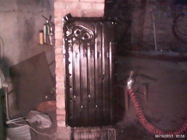

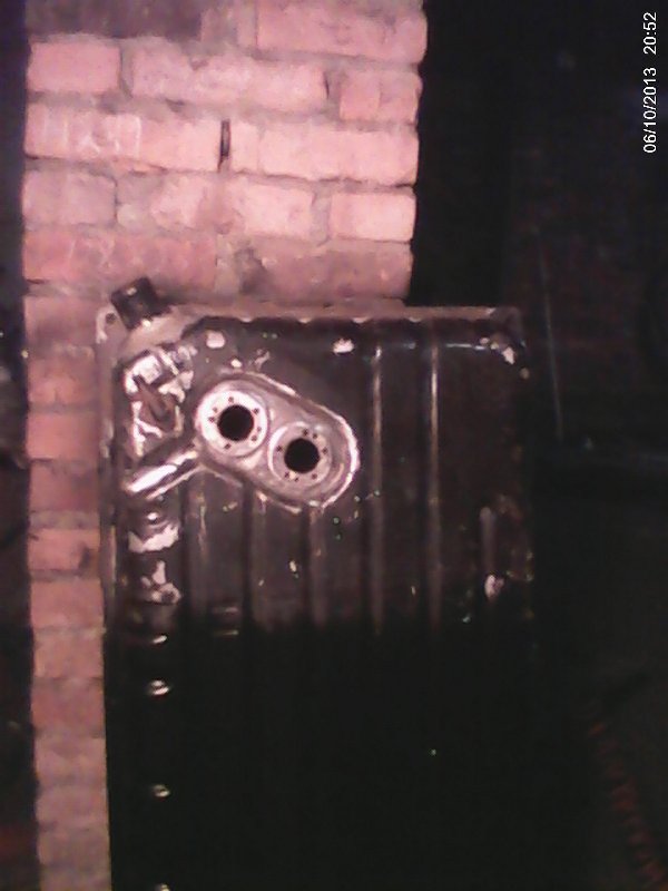

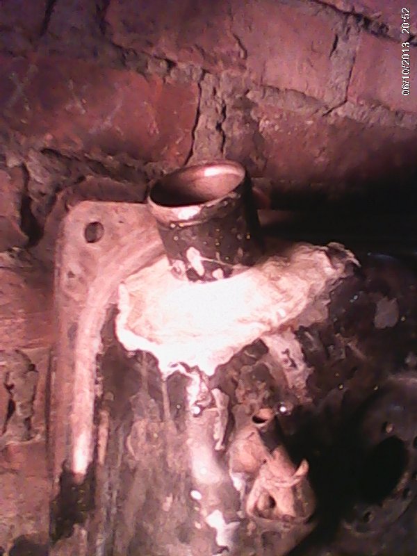

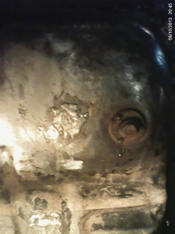

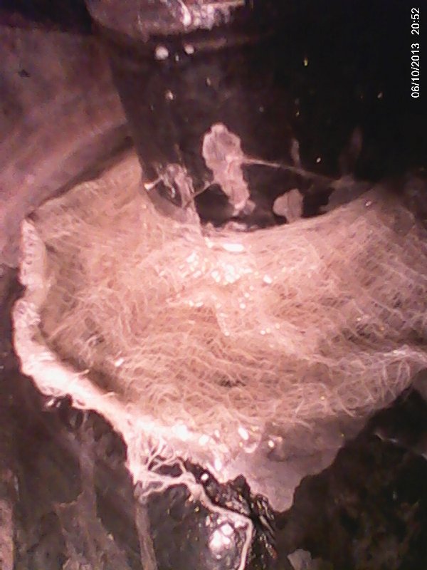

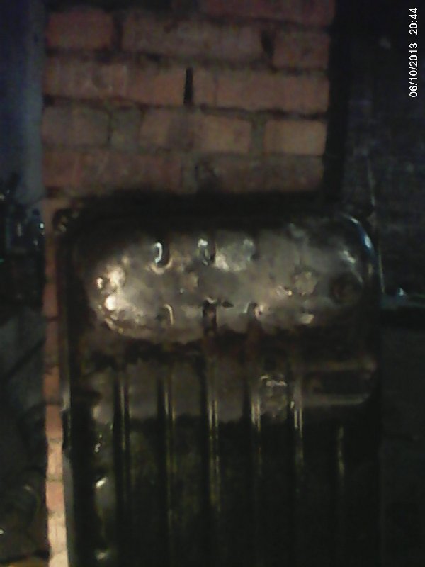

Сегодня закончил ремонт топливного бака. Дед, у которого покупался газон, напихтеривая прямой шланг, хотя ставится г-образный патрубок, оторвал горловину от бака. На форуме нашёл именно такую же поломку, и метод её устранения http://www.gaz66.ru/forum3/viewtopic.php?f=42&t=16829
Огромное спасибо ребятам, которые делают фотоотчёты, в частности Юрию. Пошёл по его методу.

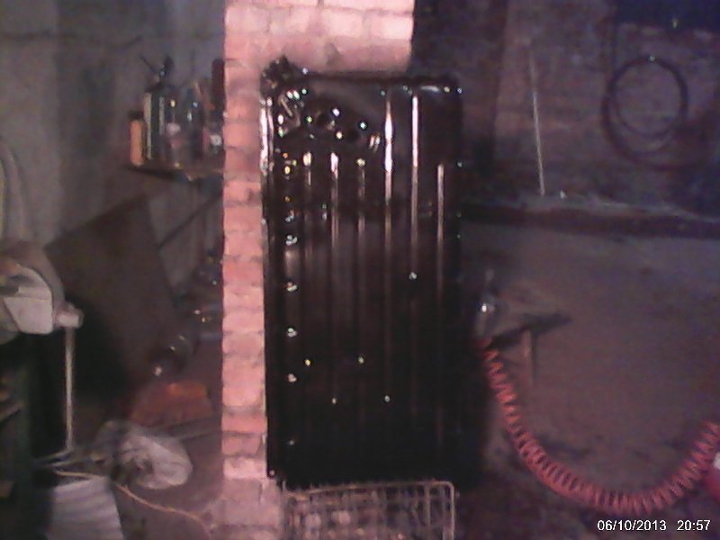

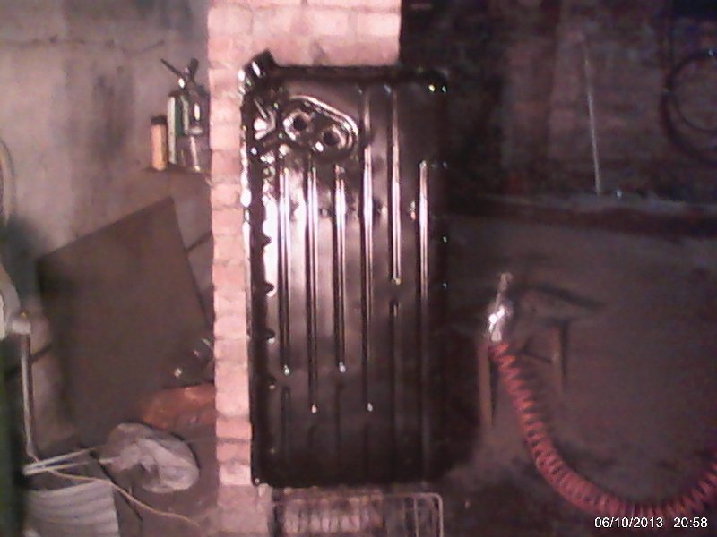

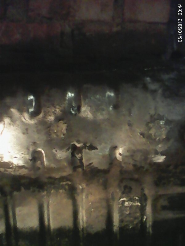

Ну и оставалась краска "три в одном, по ржавчине", облил бак) Звиняйте за качество фоток с кетаского тилифона)
Завтра буду ставить бак на место, предварительно пропарю феном, а то вода осталась, и залью первака). Не без труда удалось найти г-образный патрубок для соединения бака с заливной горловиной (100р). Также купил датчик уровня топлива (200р). Почистил сетку на заборной трубке. Причём сетка была ржавая изнутри)) Эпоксидка, припой, хомуты, шланг на воздушную трубку, короче на всё ушло рублей 600-700. Будем надеяться, что бак ещё послужит, и наконец-то я забуду про канистры в кабине и их заливание-переливание)

Поздравляю! Я у себя горловину бака ещё испытывал на мех воздействия - пайка и эпоксидка нормально держит, тем более у нас горловина не зависимая, нагрузки там не большие и будут.
А пробку сливную не пробовал реанимировать? Она вроде вся ржавая на фото. Так то её опасно "реанимировать", знающие могут легко слить бензин, но тем не менее, она полезная при съёме бака. Пока ввинтить эту ржавую и обратно, а вообще заказать из бронзы токарю, под хитрый ключ.

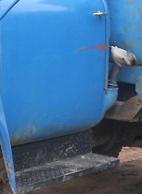

Кстати, ещё совет, я на крышку наварил вертикально гайку М10, в кабине просверлил отверстие, вставлял болт М6, изнутри кабины закручивалась гайка - и крышку уже не открутить :wink: Это самый простой способ замка. на фото видно не много, жаль более точной фотки нет.

Думал и про замок на крышку заливной горловины, но когда глянул во внутрь - там решётка стоит. Залезть сквозь эту решётку сможет только трубка от капельницы, да и сливать такой трубкой придётся литров пять за ночь. Кстати, крышка у меня откручивается очень туго. Может прокладка подзадубела без бензина.
То есть, получается, у тебя гайка гранью приварена сверху крышки, сквозь неё ты вставляешь болт, и контришь его внутри кабины? Действительно, дёшево и сердито) Спасибо за совет! :D
Кстати, что за тюнинг в виде перчатки?

Тюнинг :) Это чтоб в глаза не бросалось, т.к. крышка новая, блястящая :D
Да, слить то сложно, но я больше даже от недображелателей, если крышку скрутят, вот и думаю, а не сыпанули/налили они туда чего нибудь, а так спокойнее.
А то что трудно - у меня тоже трудно - это нормально, там посмотри 3 "крыла", так ли они входят в горловину. Да, я двумя руками еле еле закручивал.
