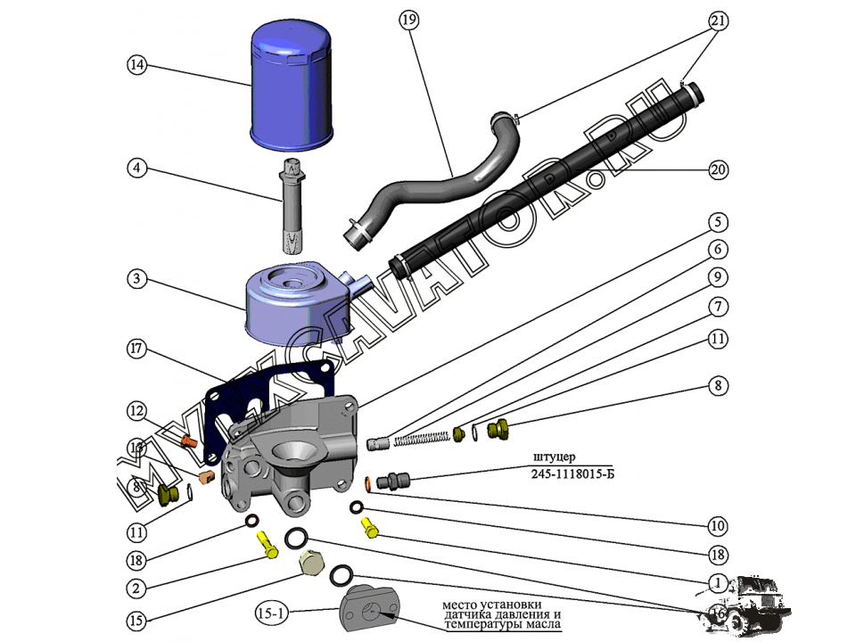

Sakhalinec писал(а):[post]375255[/post] Где-то в системе стоит редукционник который и сбрасывает часть масла в радиатор.
http://specsts.ru/d_245_sistema_smazki.html
Почитайте здесь, там всё описано и нарисовано. Хотя и сам раньше так думал

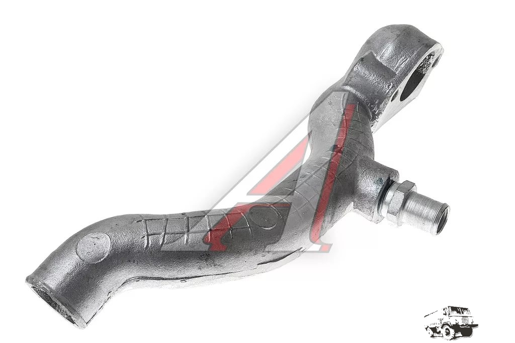

Ставь теплообменник и не парься. И греться будет лучше и охлаждаться. Нормальный фильтр масленный будет.
Нужно будет помпу на евро два или три заменить(не помню точно) там выход на теплообменник и пару трубок. Всё продаётся в газ детали машин. Один раз сделаешь и забудешь. Может и давление масла получше станет.
DOTTORE
Сообщения: 1961
Масляный радиатор на 245 нужен ли?
Сообщение DOTTORE »
Даже не помпа, а патрубок только нужен евро3 ( уже и подзабыл сам)

Под теплообменник помпа с дополнительным штуцером.

Sakhalinec писал(а):[post]375271[/post] Прочитал! И чЁ? и радиатор и теплообменник на клапанах перепускных. Где хоть слово про температуру?
Вот оттуда цитата:"При пуске двигателя непрогретое масло вследствие большого сопротивления радиатора через редукционный (радиаторный) клапан поступает непосредственно в магистраль двигателя, минуя радиатор".
