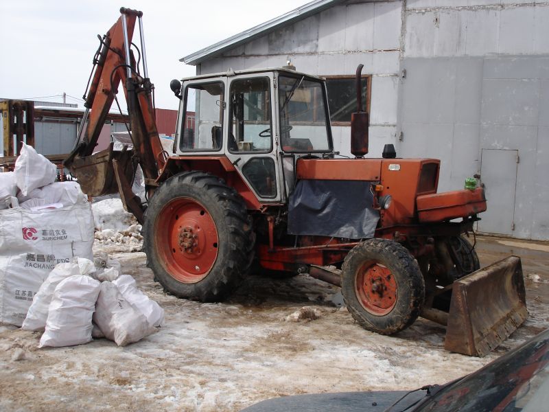

Обычный день, потолкался с утра в пробках на машине, купил экскаватор, приехал на работу
Он мой!!!

Все таки ЮМЗ? Пускач/стартёр? На чём пригнал, своим ходом?
Фотки выложи

ЮМЗ, пускач (кстати насколько сложно переделать на стартер?), пока не гнал, на эвакуаторе планирую везти.
Тормоза есть, отличные, все вроде включается, покатался, покопали снег.
Я честно не вкурил как работать рычагами управляя стрелой, все остальное вроде понятно.
Минусы, которые могу перечислить - течь цилиндра на задней левой лапе, самопроизвольное опускание переднего отвала и стрелы (там где 2 цилиндра параллельно), разболтанные втулки на стреле, подтекание из гидрораспределителей сзади, подтекание рулевого редуктора. Вроде все. Фотки вечером, с собой нет проводка для фотоаппарата.

Запрошенное фото.

Резина хорошая. А гидроцилиндры подремонтировать.
на стартёр сменить сложно, но можно, делают как то и стартёр и пускач остаётся. Стартёр с левой стороны ставится, а маслофильтр переносится (центрифуга меняется)... но это всё сложно... Стертер вместо пускача тоже как то запихивают, с переделкой. Фотки и обсуждение тут все есть.
Кстати, где отвал крепится снизу к трактору, всегда проверяй крепление, расслабляются болты, или уши отваливаются или гнутся, только что трактор один так пострадал... а ещё откручиваются болты в том месте, где трактор половинят. Хотя может там по уму шпильки должны стоять. В обшем проверять надо всегда всё
У меня пускач так как то сам открутился.

Очень даже симпатичный аппарат.. Будешь продавать - уйдет легко
На практике - пускач лучше чем стартер, со временем сам поймешь, хотя с непривычки кажется что это редкостный геморрой
.. Когда перестанешь его боятся (очень громко и страшно орет, зараза), увидишь что пользоваться им очень легко
