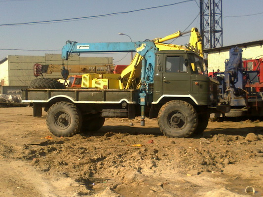

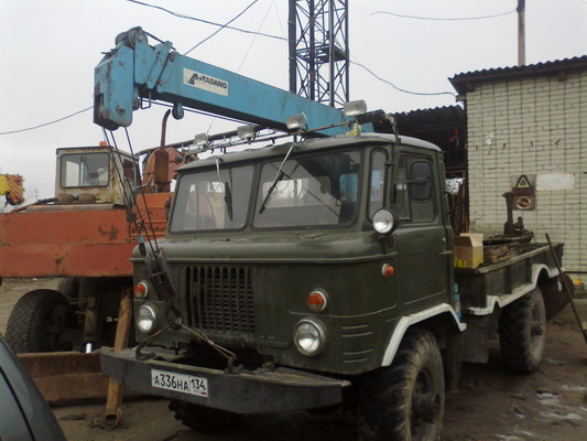

Отработал первую неделю на манипуляторе проводили работы по монтажу металлоконструкций из профильной трубы 200х200х6 монтировали прогоны и связи на высоте от 2,5-6,3 метра установка работает плавно без рывков НШ тянет все нормально на холостом ходу двигателя без подгазовок
Расход топлива получился при работе установки 6-6,5литров в час я думаю что это неплохой результат
Немного фото готовой установки

газ66.34рус, с 1й страницы читаю, сколько такая установка стоит, это ведь б.у.?, + откуда и дорого ли доставка вышла. Манипулятор если доставлять ТК, все таки груз габаритный... можно в лс.
Вся установка вошла вместо запаски? Кстати, куда запаску теперь?
Смотрится красиво.
Смотрится красиво.[/quote]
Запаску планирую смонтировать на раму сзади заднего моста на форуме видел интересную конструкцию на тросе опускается на кронштейне с помощью балонного ключа но это чуть позже так как автомобиль очень востребован на производстве буду делать в процессе эксплуатации на все как всегда не хватает то времени то денег а иногда и того и другого

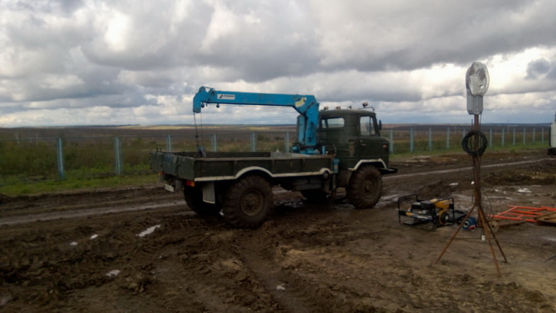

Возвращение на базу после трудового дня :D

Вот прошло полгода эксплуатации КРАН-МАНИПУЛЯТОРА могу сказать что машина оправдала и очень порадовала своими возможностями работы в стесненных условиях действующего завода малые габариты автомобиля большой вылет стрелы позволяет проводить монтажные работы на эстакадах внутри площадок по монтажу фундаментных блоков и технологического оборудования расход получается в районе25-27 литров в смену 12 часов при постоянной работе краном я считаю очень хороший результат Единственное восстановили все приборы безопасности требования ростехнадзора при регистрации крана манипулятора В планах установка дизельного двигателя МТЗ уже приобретен в сборе с коробкой ЗИЛ КОМ и НШ стоял на самосвале минимальная наработка, планирую заняться этим в конце января начале марта ВСЕМ РЕКОМЕНДУЮ ставить такую КМУ как у меня грузоподъемность не более2,5 тонн но 4 секционный вылет аппарат супер
