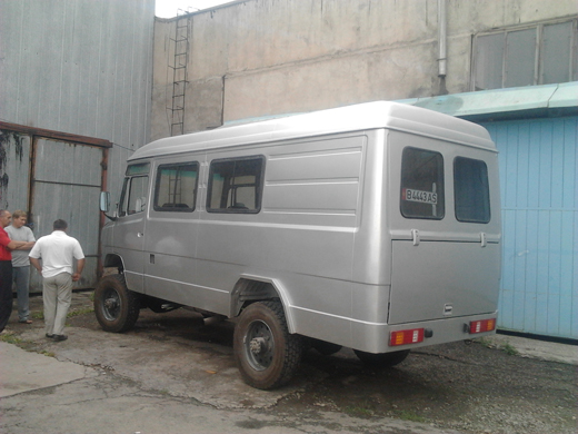

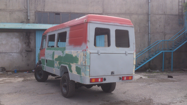

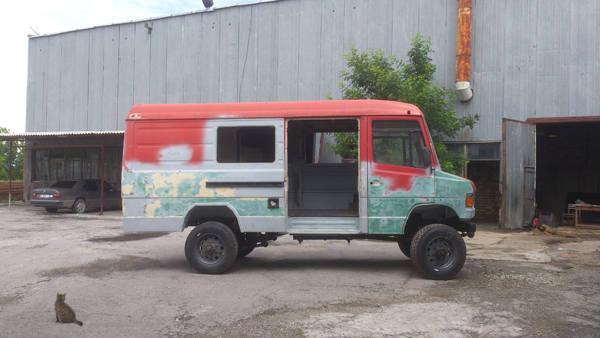

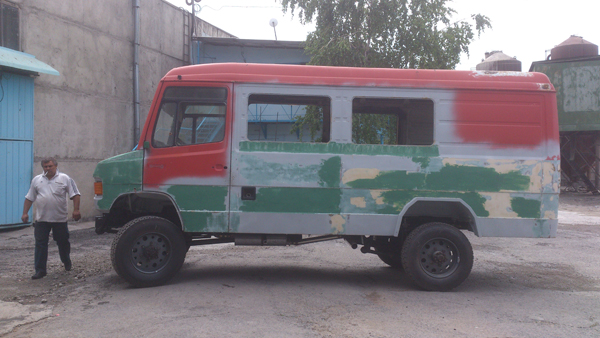

всё отогнал на покраску за 100 км от дома первый выезд не обошёлся без приключений
забыли затянуть гайку реактивной тяги и потеряли мост ремонт занял 40мин если б не погнутый кардан было бы в 2 раза быстрее

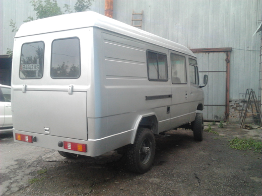

всё покрасил пригнал немного погодя начну сборку уже окончательно принимаю предложения по планировке пространства

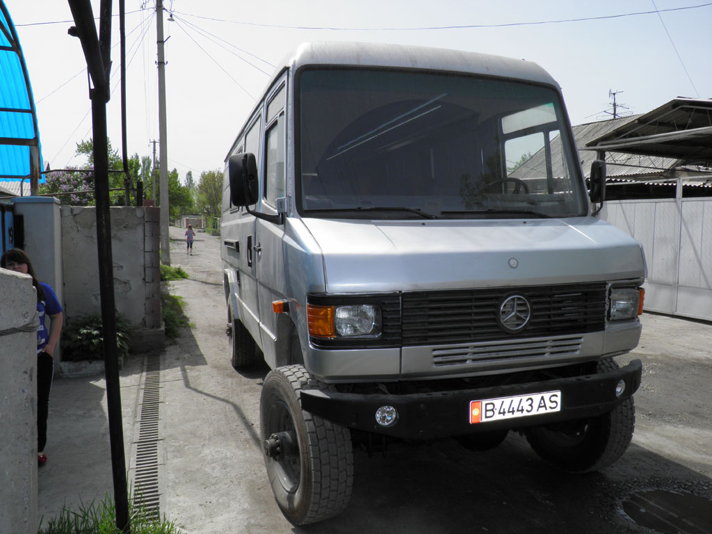

я извиняюсь что долго не отвечал в связи с сегодняшней свадьбой сына был занят подготовкой
и машиной не занимался пары в мостах 4,55 ; 5-я передача кпп 0,76 макс обороты двигателя 3200
сам разгонялся до 130 дальше не пробовал но запас ещё есть а мне в принципе этого на обгон хватает
ребят ну дайте совет по внутренней планировке а то руки чешаться делать а мыслей пока нет

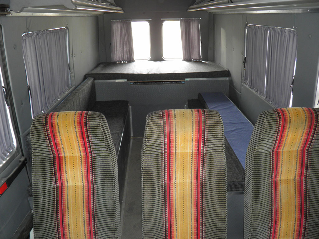

судить по внешним фоткам кузова трудно вести разговор о внутрянке, но в первую голову мне пришла мысль что кухня должна быть у левых окон (супротив двери),сзади рундук с доступом изнутри и снаружи, над ним лежанка. Размерчики посмотреть бы.

виталян писал(а):я извиняюсь что долго не отвечал в связи с сегодняшней свадьбой сына был занят подготовкой
Максималка в 145 км в час впечатляет, как авто ведет себя на высоких скоростях?
Re: пытаюсь совместить эргономику мерса и проходимость шиши
Главные пары ставили сами? Есть ли геморои при установке?

Задний люк вход под подиум, с салоном не сообщается. На подиуме спальное место, кухню на сторону двери.От входной двери налево -умывальник потом конфорка с пьезо поджигом желательно автоподжигом.. Умывальник при входе удобен , можно быстро руки сполоснуть , а конфорка с автоподжигом это кайф с утра , не вылезая из спальника включил плитку и пока чайничек для утреннего кофе закипает 7-9мин салон нагреется ,из спальника вылазить гораздо приятней.

спасибо всем кто примет и принял участие в обсуждении проекта критика принимается вся
теперь по существу проблем с установкой ГП не возникло на переднем мосту остался
ДИФФ 66 на заднем ДИФФ 53 так как на больших скоростях в поворотах на 66 ДИффЕ
жопа пытается ехать прямо а с обычным идёт как простая машина
фото внутри салона с размерами выложу на днях да ещё машина для 5-ти 6-ти человек

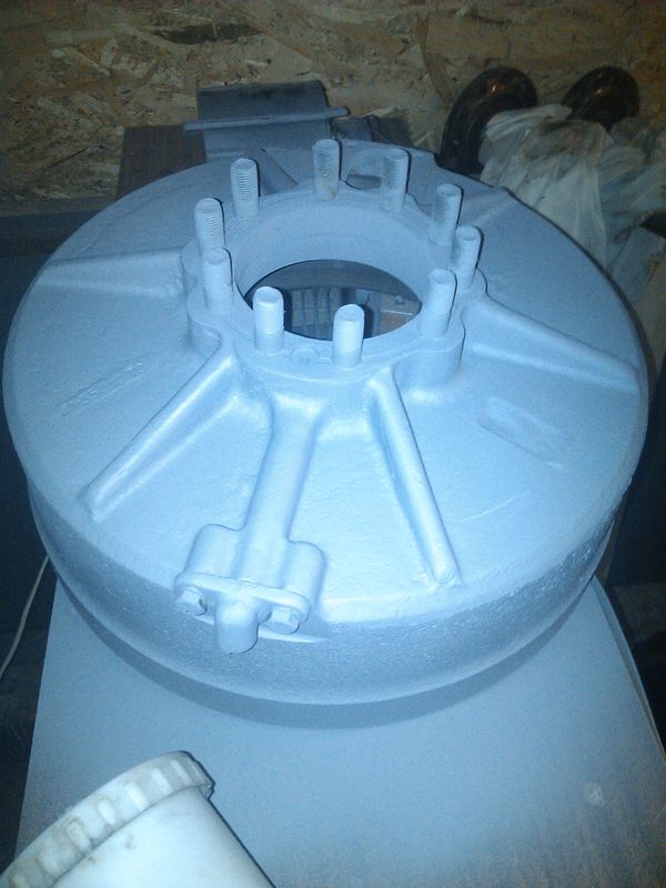

Вот он самолетик сбоку к тормозному барабану прикручен двумя болтами.
Их нужно четыре штуки.

ну гдето так

Непорядок, где четвертая четверка.

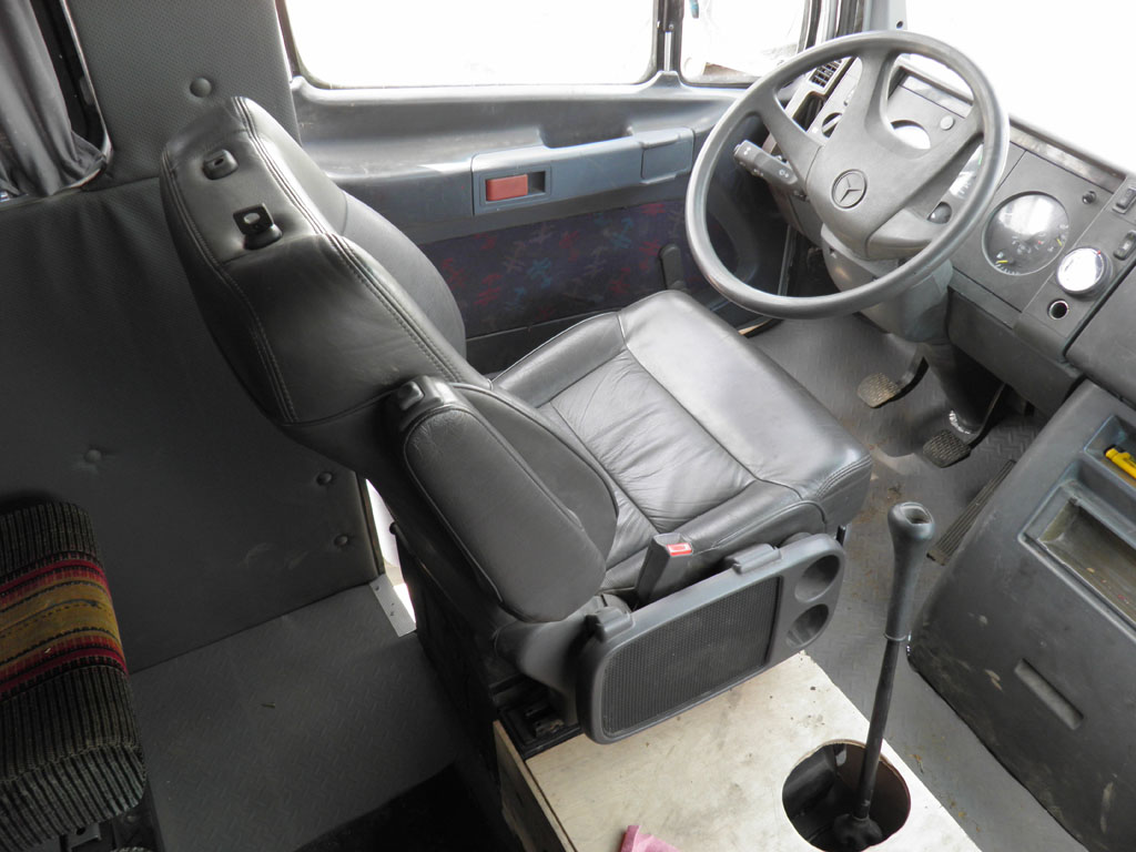

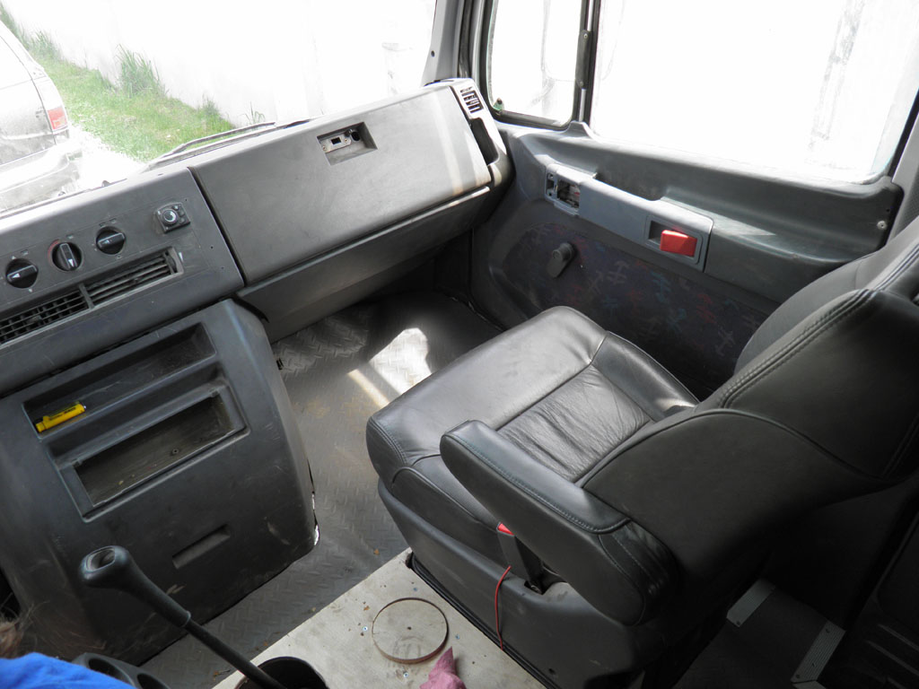

Хорошие сиденья, от чего они?

сиденья передние хонда шаттл или одиссей а средний ряд с сетры задние пуфики шили сами
