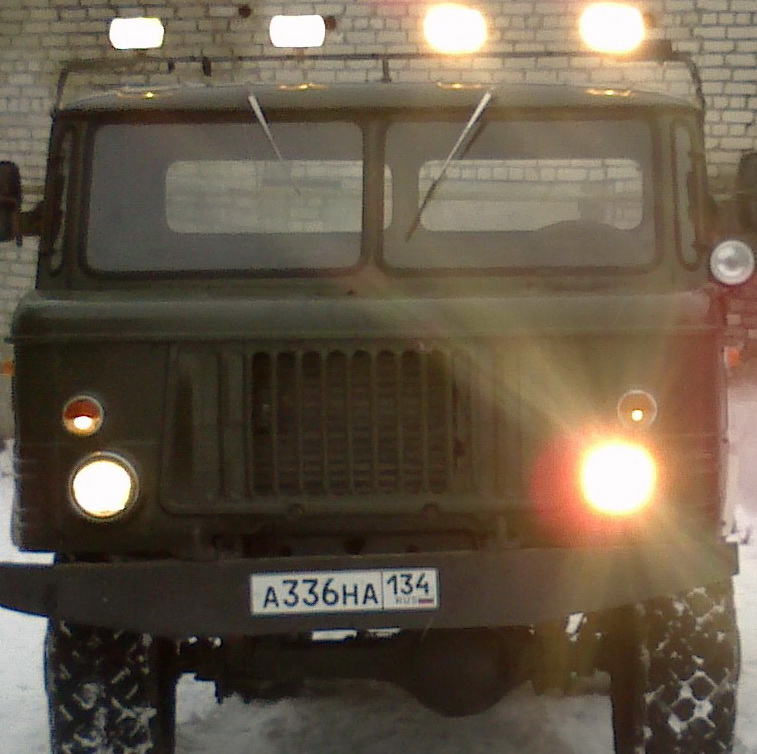

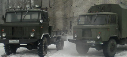

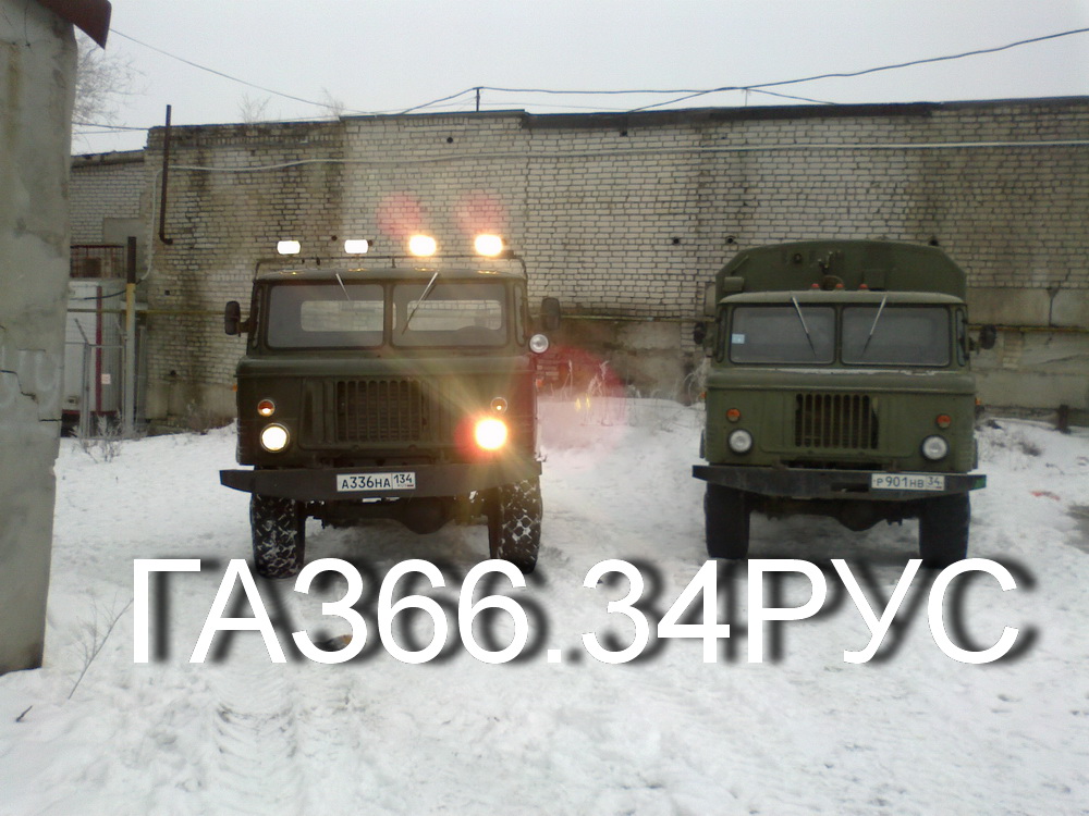

мои ГАЗ-66-15 и ГАЗ-66

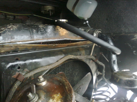

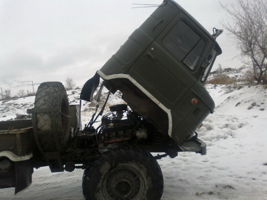

Сегодня поехал на установку КМУ ,но как всегда без приключений не получилось. Не доехал до мастерской 3-4км хлопок кабина вся в пару съезжаю на обочину задираю кабину . Рванул верхний бачок радиатора
газ66.34рус
газ66.34рус
Сообщения: 204
Зарегистрирован: 09 дек 2012, 13:55
Откуда: Волгоград
Re: мои ГАЗ-66
Сообщение газ66.34рус »
Есть два варианта решения проблемы кукан и в мастерскую на замену радиатора,
второй вариант с многочисленными остановками все же доехать к месту назначения к тому же машина с загруженной моей КМУ уже стоит там Принимаю решение двигаться по тихоньку по 150-200м потом остановка минут на 20 и так дальше 3 км проехал за 2,5 часа

Федор, прокладки ГБЦ не меняли? Рванул-то неспроста... Радиатор можно не спешить менять.
газ66.34рус
Сообщения: 204
Откуда: Волгоград
Re: мои ГАЗ-66
avv писал(а):Федор, прокладки ГБЦ не меняли? Рванул-то неспроста... Радиатор можно не спешить менять.
Да внатури на первом ГАЗ-66 поменял езжу без проблем а на этом компрессию померил давление масла механичиским манометром и успокоился
Спасибо за подсказку наверно как поставят манипулятор на кукане оттащу его в матерскую скину головки притру клапана поменяю маслосъемные колпачки и поменяю прокладки ГБЦ

Причина может быть в пробке радиатора, у нас в совхозе водитель жаловался, что на них очень тугие пружины, исправная пробка даже при прорыве газов из под головки выпускала бы газы на улицу.

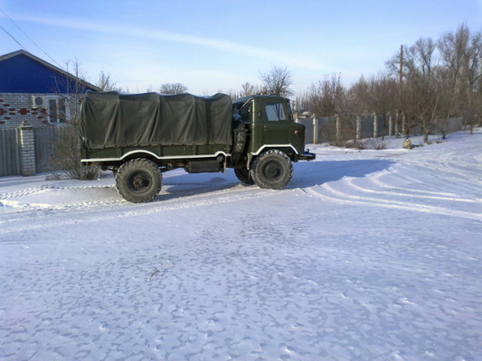

Сегодня ездил смотрел как ведутся работы по подготовки к установки КМУ сделано следующие
1)Демонтирован кронштейн запаски площадка АКБ и инструментальный ящик
2)Срезаны крепления кузова к раме
3) Снят разорванный радиатор
4) Снят КОМ готовится к монтажу НШ изготавливается рычаг включения КОМ изначально он отсутствовал
5)Подготовлен кронштейн для переноса АКБ под кузов
6) Изготовлен подрамник под установку КМУ на момент моего приезда его красили в камере
Был с утра поэтому фото не делал завтра поеду к вечеру думаю будит что отфоткать

Сегодня к вечеру поставили манипулятор на свое место :D ,переделали КОМ и установили НШ(заменили заднюю крышку и поставили рычаг включения КОМ) борт просто раскрутили крепления и сдвинули не снимая с машины, крепления просто перенесли просверлили и по новой заклепали то есть крепление кузова осталось стандартное.Завтра будут менять разорванный радиатор :D ставить стрелу на место накинут трос запосует гак а в среду пойдет пусконаладка прокачают гидравлику подключат электрику к пятнице обещают отдать готовую машину :D завтра поеду отфоткую все :)

В субботу поеду все дооформлю переоборудование в МРЭО пройду площадку и получу техпаспорт с внесенными особыми отметками установлен манипулятор TADANO Z-254 и все в понедельник поедет отрабатывать вложенные денежные средства :D
