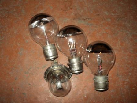

Сообщение vityz-3819 »
Pilot писал(а):Лампочка нужна к стандартной Луне!!!!!!!!!!!!!!
У меня есть вот такие

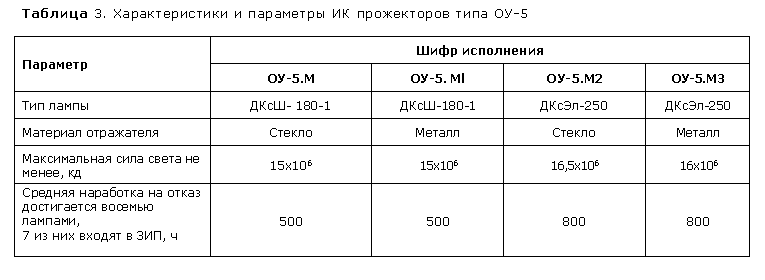

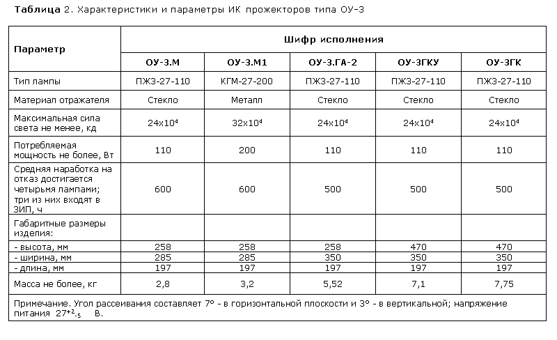

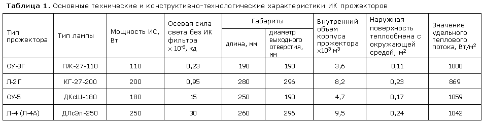

Штатные лампочки
ПЖЗ 13,5-110 13,5В 110Вт 2100Лм 50часов L=100 D=61 Цоколь 1Ф-С34-1 11
ПЖЗ 27-110 27В 110Вт 2100Лм 50часов L=100 D=61 Цоколь 1Ф-С34-1 11
Положение ламп при эксплуатации:
ПЖ13,5-110, ПЖ27-110 - горизонтальное (ось тела накала должна находиться в горизонтальной плоскости) с допустимым отклонением от горизонтального положения ± 10°
Подойдет еще
ПЖ 26-200 26в 200Вт 4500Лм 50ч L=115 D=66 1Ф-С34-1
Тоже пусть тут полежит
