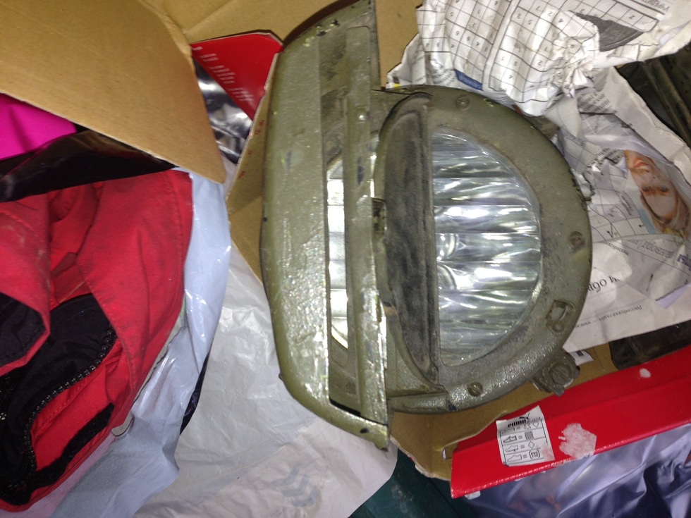

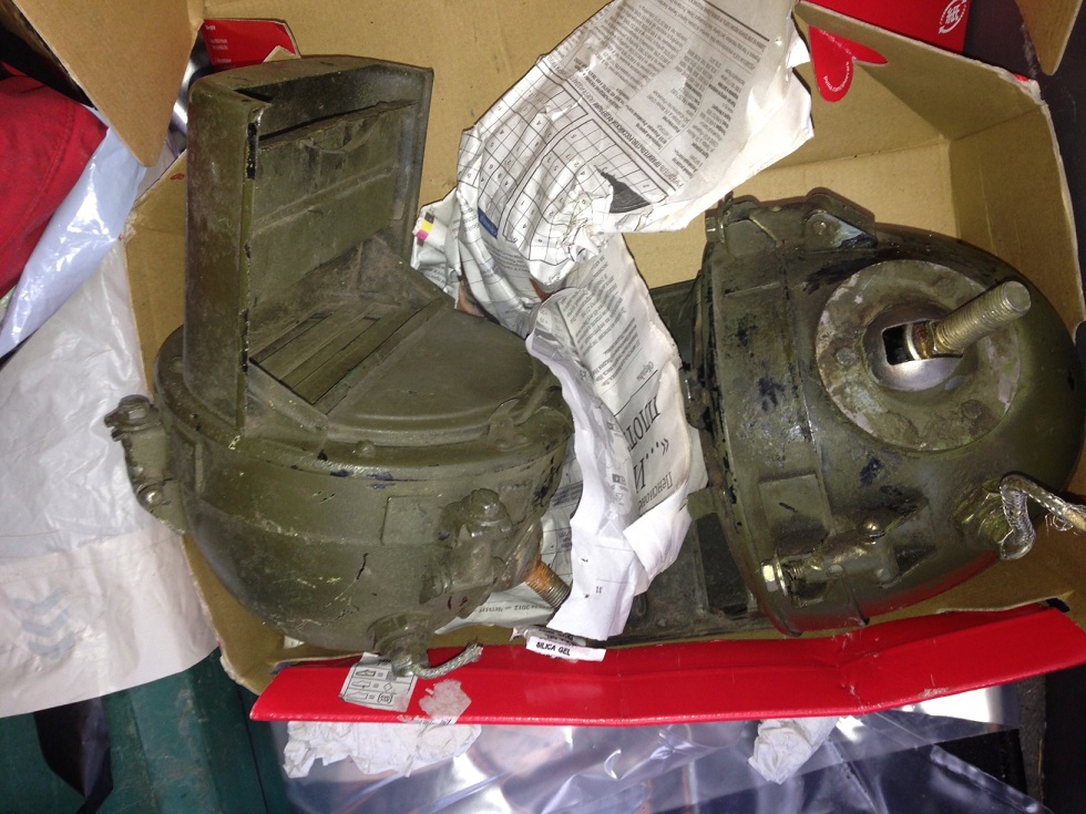

Фары БТР, что делать?
Господа, Подскажите что можно с ними сделать что бы повысить светоотдачу(поставить ксенон в идеале, надо менять отражатель?).
Может у кого то опыт в этом есть .
я так понимаю что это танковые фары.
С обычной однонитиевой лампой на 12в светят тускло и полосой(с поднятой шторкой).
Идея сделать из них доп.фары на крышу.(водонепроницаемые они и ударопрочные)
