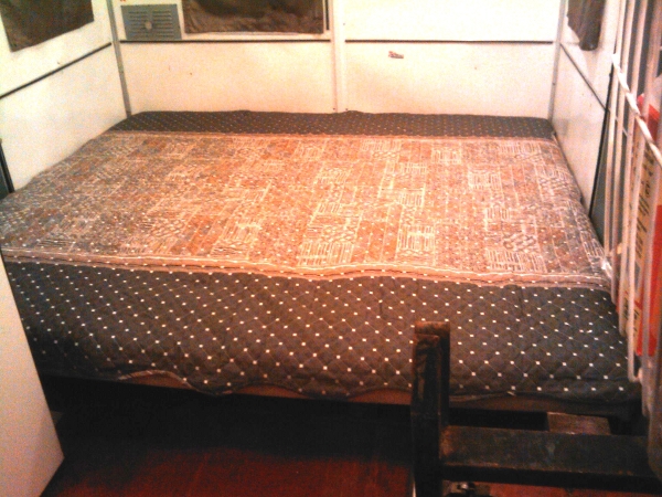

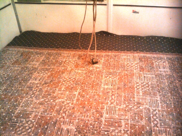

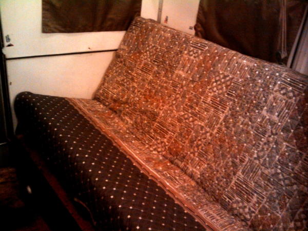

Купил себе(и своей Шишиге) на новый год подарок, Покрывало.
Теперь ещё больше уюта...
на телефон снимал поэтому так фигово.

Гламурное авто получается

sanych писал(а):Купил себе(и своей Шишиге) на новый год подарок, Покрывало.
а у меня жена мне отдаёт всё из дома, б/у - тут ковровое покрытие разрешила забрать.ГАЗ-66 (ВМ-2001, кат С, 8мест по ПТС), ЮМЗ-6КЛ
