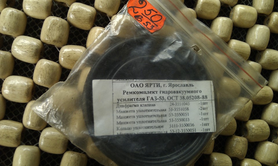

Недавно намучился с тормозаими, передний контур барахлил. После запуска мотора и во время движения педаль тормоза то проваливалась, то схватывала при небольшом прикосновении к педали, то при нажатии отбивало назад, как при АБС. Перебрал промежуточный цилиндр с вакуумным усилителем, не помогло, перебрал главный цилиндр- помогло, но явных причин не обнаружилось.

il031 писал(а):
MERIDIANIX писал(а):
AlexanderN писал(а):Сломаться может. Не ремонтируется- во всяком случае лично мне не удалось перебрать.
Вакуумник ремонтируется полностью, опыт есть. Полностью продаются ремкомплекты на него, диафрагма правда отдельно.
Диафрагма есть, а вот нужно манжетки на него, так у нас нету :(
Такие комплекты у нас в продаже есть.
