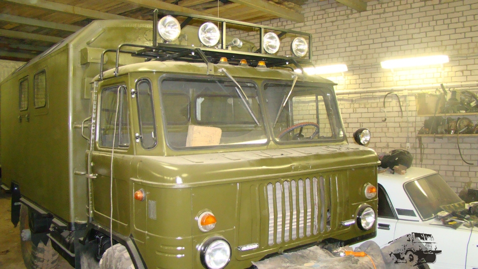

Вот такую люстру сделал,подключена 2х2 плюс габариты в каждой фаре.

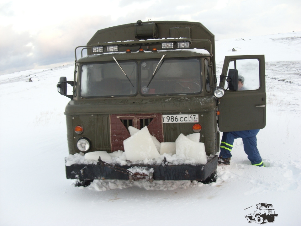

Ехал на днях из леса,пропал свет. Вышибло нижний предохранитель, где то кз,решено поставить 2 про тивотуманные фары. Вопрос-квадратные или круглые?и где закрепить?единственное удобное место-над решеткой радиатора в отверстия крепления решётки

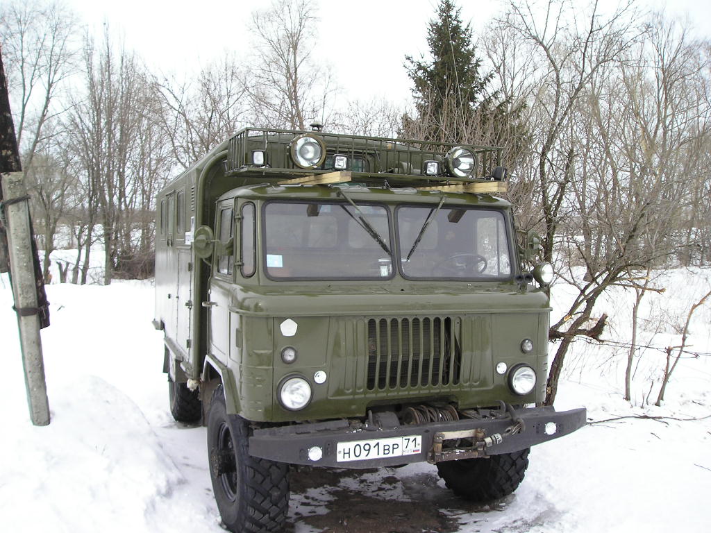

download/file.php?id=23295&mode=view
Мои в врезаны, неплохо, если не таранить в наглую деревья.

Это позапрошлогоднее фото тёзка, но противотуманки как на фото присутствуют. Ниже в шишке думаю уже никак, или они как расходник.

На бампер,или под не вариант-скоро опять лёд им гребсти.пока повешу на решетку,а там буду делать багажник. Да и они как аварийный способ освещения, был фароискатель на своём месте-сгреб в лесу
yurik 66
Сообщения: 407
ЛЮСТРА
Сообщение yurik 66 »
Если использовать машину по прямому назначению то про туманки на бампере можно забыть :!:
